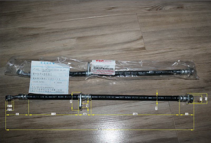

Доброго времени суток, форумчане!!!
Может кто менял тормозные шланги перед/зад???
Хотелось бы узнать номера проверенных дубликатов. А то на www.exist.ru цены на оригиналы больно уж задрали.:thumbsdown:
Suzuki 51580-54G01 Шланг тормозной передний
26 дней 1 089,96р.
17дней 1 147,17р.
14дней 1 840,44р.
10дней 2 040,69р.
Заранее спасибо!!!

Здравствуйте! Извините, что так долго не отвечала. Я поменяла передние тормозные шланги, поставила оригинальные -1200 р. один шланг (( Я сфотографировала их и замерила, если нужно, выложу фото.
У меня Аэрио 2003г. кузов RD51S 100418
фотки и размеры пригодятся, конечно. Я уже заменил свои передние. Подошли оригиналы от Honda CRV:thumbsup: Да и по цене дешевле- 790 рублей/штука:thumbsup:

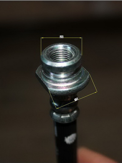

Может кому пригодятся фото с размерами передних тормозных шлангов на Аэрио 2003г. кузов RD51S 100418
