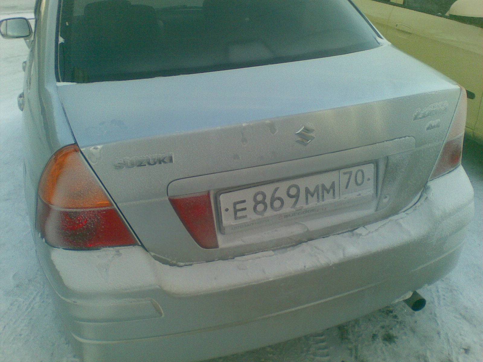

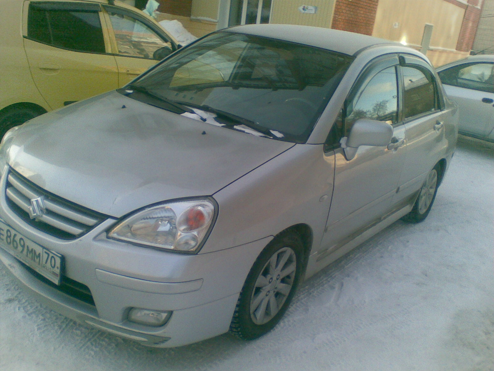

Добрый день. Понимаю что не в тему, но я в этой теме чаще и она активнее, а поделиться хочеца), так вот Лиана это "дурмашина" или как сказал один человек - ооо да у тебя серьезная машина, Дело было так:
Нынче в Томске холодно , автозапуска нет, вернее он есть, кто бы поставил так как лианка раслабляет до -30 заводится... Ну так вот вторник на улице -26 по телеку -30, всегда врут) поставил ее на начевку в 21.00, и так после -30 прогрев каждые 4 часа, 00.00-4.00-8.00, в 00.00 смотрю телек -30, ага думаю -26 не пойду, 4.00 будильник по телеку -29 не пойду, 8.00 -31, иду к машине, кручууу...кручуу... сел акумм. после 4-5 попыток отчаяния... снимаю акум несу домой думаю днем потеплеет... ворачиваюсь в 14.30 днем потеплело аж до -36. Приехали с другом на витаре, он в отличие от меня не такой ленивый... советы друзей радовали, да ты залил свечи, да не заведется, она сутки на морозе... мне пофиг я в танке, молча тащу аккум, ставлю, перед этим смотрю масло, вот запомните этот момент, сопливет датчик давления масла пока жду новый контролирую уровень, вчера был норм, достаю щуп, капелька вроде есть (формеруется), но вот уровень в 1 см до норма, думаю щас долью беру банку из багажника и... вы зефир видели жидкий? вообщем наваливать нереально, пофиг завожу, кручу по 10-15 секунд.... 1 раз... фиг...2....3...4 кругом говорят (многие не завелись, двор объединен горем) всё свечи залил... вспоминаю о режиме продувки выживаю газ 5...6...7... ага чихает, аккум загорелся на панели, все мол всё хана, кидаем провода на витару... кручу 8 раз... решаю крутить пока не сдохнет аккум (правда у меня в запасе был еще и стартер поэтому боязнь его спалить ну не очень большая) кручу, тапку в пол 10 сек 15 20 25 30 и и и она ожила! Вот так вот, -36 а она завелась...)) Вот как она всем нос утерла.... не заведется, это тебе не таёта... ага точно чайзера только в боксе завели на 2-й день))) Прогрелась все норм, бегает приехал на работу под заряжаю аккум показывает 80%... Так вот про масло, заглушил с места не съезжал заглушил прошло 20 минут, масло в банке дома оттаяло прихожу доливать на щупе норм уровень, после часа стоянки около работы масло в норме... мне все говорят что такого быть не может...но я ж видел и товарищ видел. Вот такая история) Вот она чудо пепилац.
