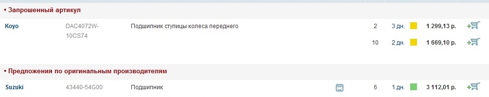

Передний ступичный подшипник с номером KOYO DAC4072W-10CS74 не подошёл, т.к. на внутренней обойме фаска ок. 2 мм, из-за чего после сборки колесо болталось.
При сравнении с оригинальным подшипником Сузуки, который тоже KOYO, выяснилось, что номер его DAC4072W - без префикса, который и обозначает ту самую фаску.
В итоге был поставлен SNR, номер не сохранился, встал как родной.
KOYO DAC4072W в каталогах для заказа нет, только с фаской -10CS74, будьте внимательны.
Также ставил пыльники ШРУСов - выбрал самый дорогой не оригинал - Ниппартс. После зимы все в трещинах. Сейчас поставил 72426 MARUICHI за 300 руб. На вид мягкие, резиновые, отзывы хорошие, якобы Япония.
Что касается передних тормозных колодок - рекомендую ATE - цена средняя, но тормоза работают выше всяких похвал.
Не очень понял.... Чем фаска мешает валу плотно сидеть? Я ставил себе вот
небыло проблем да и по сей день нет!
Еще диски менял тормозные, всё норм!
Шрус на белой машине тоже менял вот :NippartsJ2 828 118 Шрус внешний с кольцом "ABS"
8,883
5,206
Странно, т.к. я уже не первый год продаю эти подшипники и еще никто ни раз не сказал, что были какие-то проблемы при установке этих подшипников! Равно как и тут на форуме многие именно эти подшипники рекомендуют.

Мне тоже странно, поэтому и решил поделиться опытом.
Но то что этот подшипник и оригинальный отличаются - видел своими глазами.

Я не совсем понял, в чем отличие. Можете фото подшипника сделать и указать на нем отличие?
