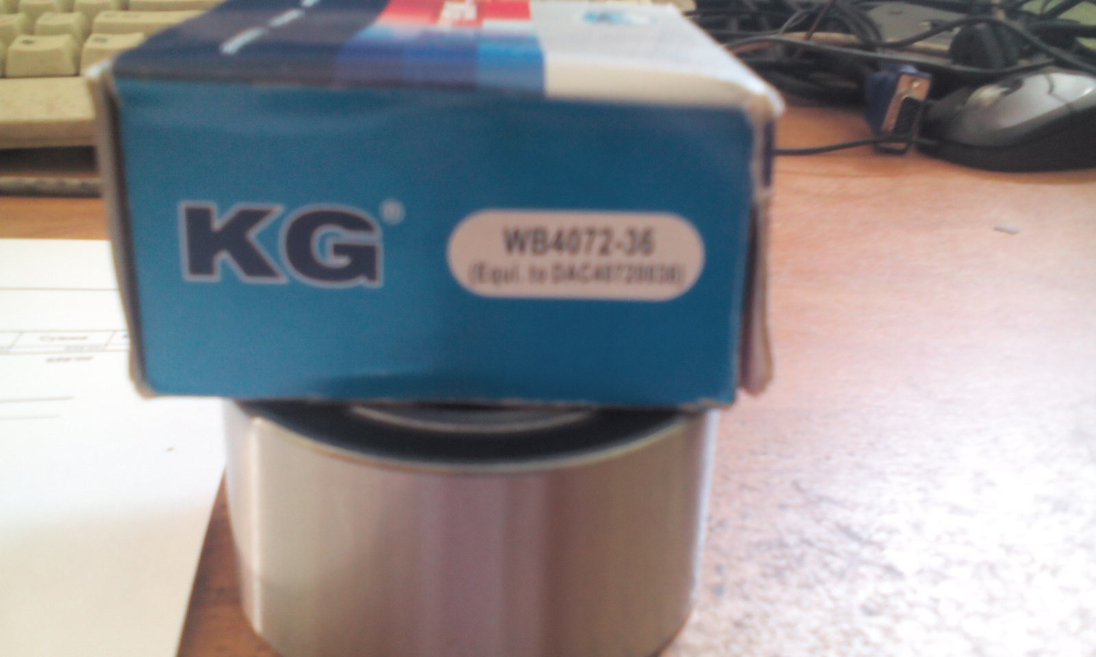

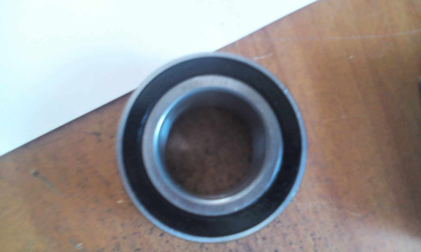

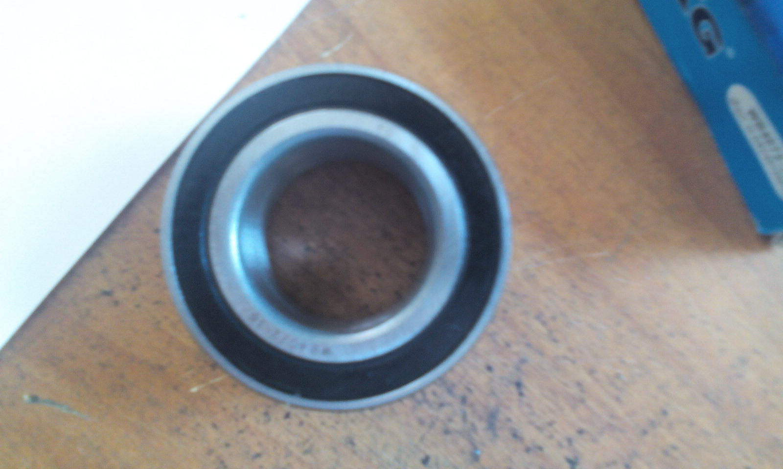

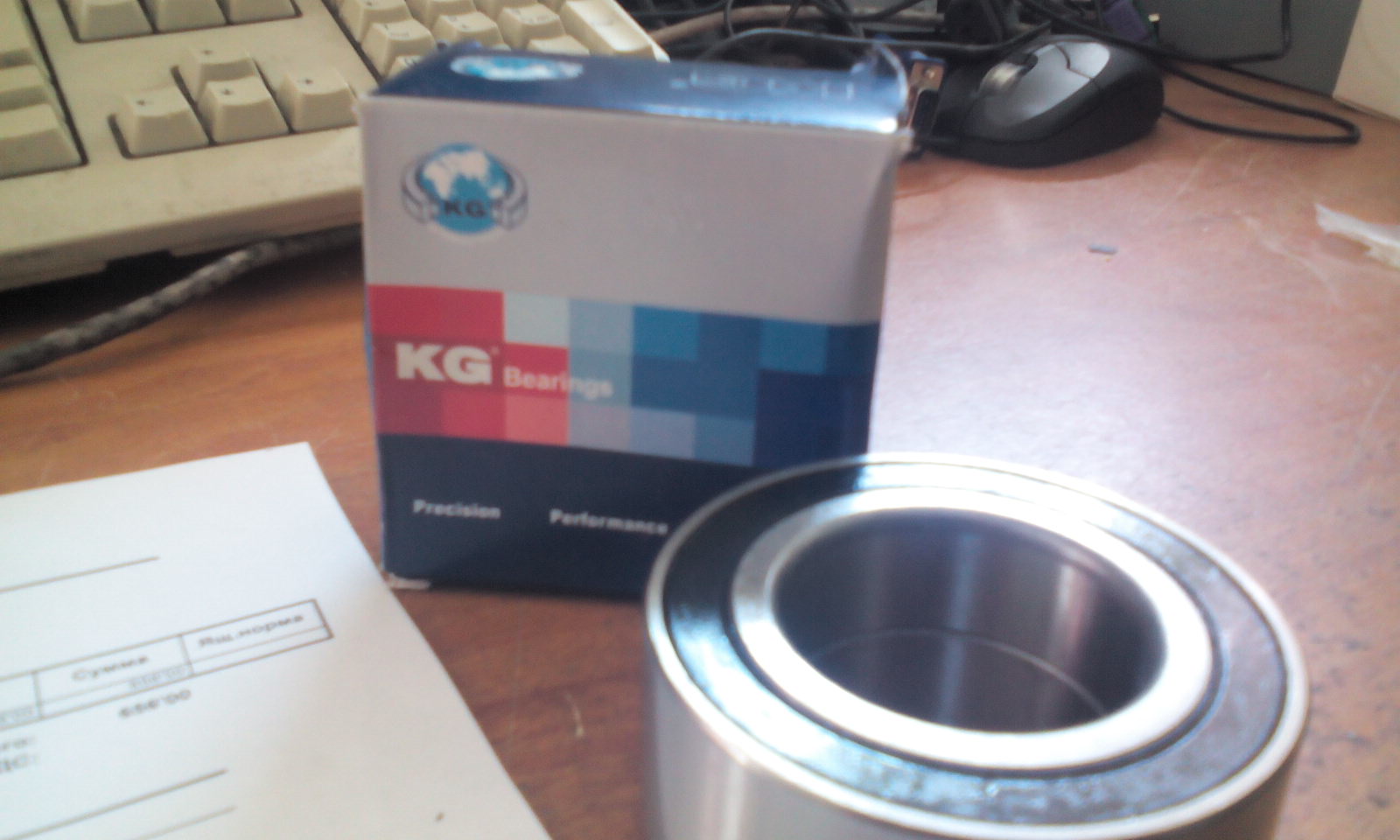

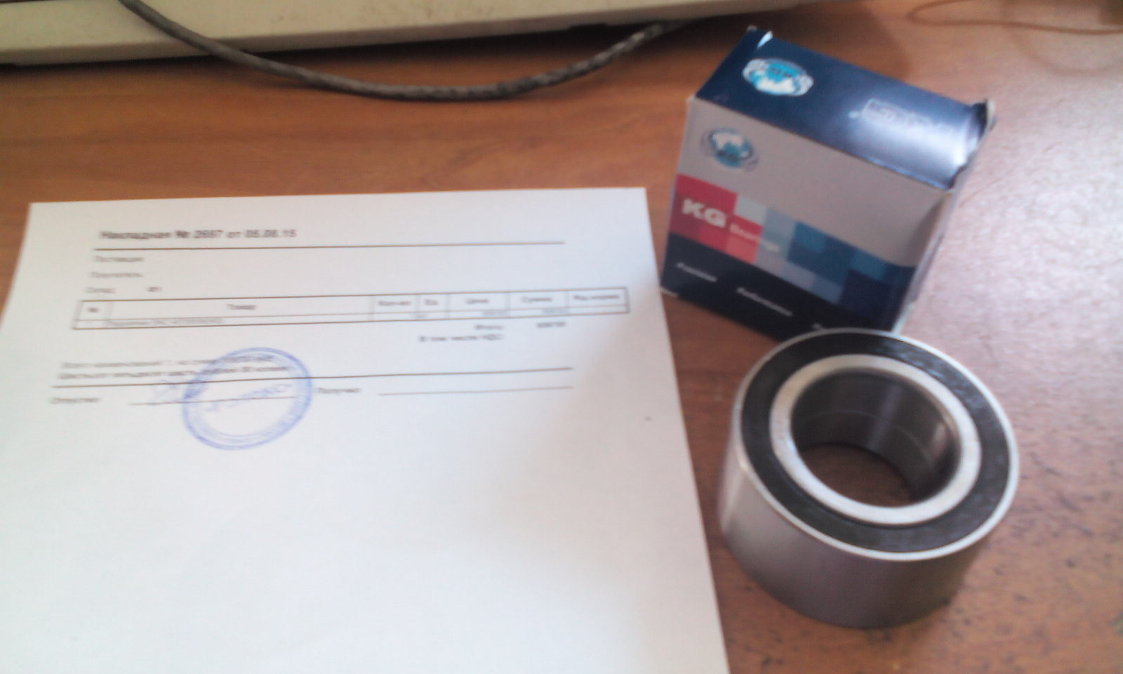

Добрый день, прошу не пинай меня, сам знаю скупой платит дважды, лучше поставить проверенный и ездить, но в связи с тем что в июле был заменен один левый ступичный подшипник поставил его DAC4072W-10CS74, до этого назад ставил koyo нормально ходят, но в связи с тем что купил в июле страховку за 9600р. и отремонтировал движок за 20600р. и надо менять потекший радиатор... эх, начал гудеть и правый подшипник, собравшись я в магазин был обескуражен стоимостью в 1900р. за него на заказ в автодоке 1300 и ждать 6-10 дней... я начал искать варианты, вспомнил историю про замену ролика натяжного на ремень, подумал что должны бать и обыкновенные не волшебные автоподшипники, найдя размеры этого koyo я оббегал магазины и в одном из них я переговаривал с ребятами оказалось они ставят себе подшипники чудо фирмы KG на Витару и Хитрилу 2 года ходют уже и без проблем... цена меня еще больше подкупила 656 рублей и забирай...
и так размеры DAC4072W-10CS74 40х72х36, купил KG WB4072-36 (DAC40720036) 40х72х36, визуальные отличия тем что у KOYO металлический пыльник с одной стороны тут два резиновый, но на ощуп (очень твердые) и в магазине заверили что метал под ними это для лучшей защиты... В пятницу ставлю отпишусь, блин 600р. VS 1900р. коб знал... но у меня кризис... Фото:

Лично я по номеру WB4072-36 ничего не нашел, а вот номер DAC40720036 - это каталожный номер фирмы Febest, которая особо не отличается качеством. Возможно, KG - это просто упаковщик. если внутри реально Фебест лежит, то это не лучший вариант, увы.

Металический пыльник с одной стороны не просто так... Это для обеспечения правильной работы датчика вращения колеса. По инструкции подшипник нужно ставить металической прокладкой к датчику. Хотя может и так будет работать... Только Японцы просто так не делают...

Ну по поводу датчика это вы про ABS так на сколько я знаю подшипники бывают с магнитной лентой и без, это можно понять если на шрусе на внешней стороне есть зубчатое кольцо то abs с него считывает, а если нет то тогда с подшипника...[DOUBLEPOST=1438844043,1438838152][/DOUBLEPOST]
Мне просто отъездить тысяч 5-6 км на нем, а там еже будет не проблема... Месяц два и я расcкидуюсь с финансами ну за одно расскажу что за зверь ентот GK) Мало ли у кого такое приключится... Я имею ввиду поломка и отсутствие средств...[DOUBLEPOST=1438844931][/DOUBLEPOST]Немного о ступичных кому интересно мне было интересно) http://www.cx-rus.ru/evolution.html[DOUBLEPOST=1438848310][/DOUBLEPOST]Перечитав первых 5 страниц гугла пришел к выводу, ABS реализуется двумя способами:
1. Датчик читает с зубчатого кольца (кольца ABS) ABS устанавливает на шрус сверху либо идет с ним в сборе.
2. При отсутствии кольца ABS присутствует магнитная лента на одной из сторон подшипника ступичного, с которого и получает информацию о вращении датчик скорости.
Реализуется ли эти два варианта одновременно не известно, из разных тем форумов вроде как нет, либо так либо так.[DOUBLEPOST=1438849172][/DOUBLEPOST]
На самом подшипники выгравировано KG WB4072-36

Писал про этот подшипник #1216 и ставил соответствено... Полет нормальный!

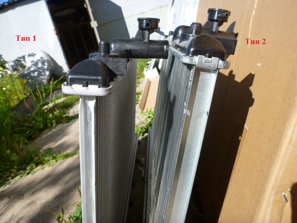

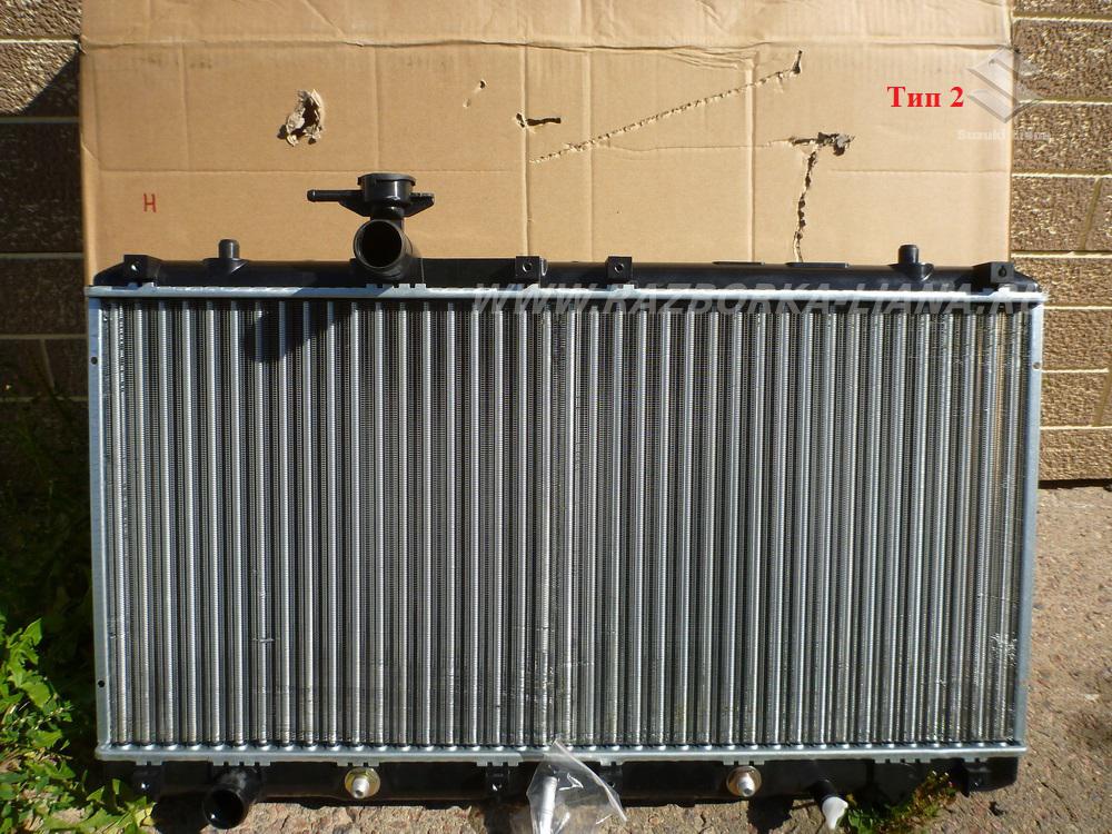

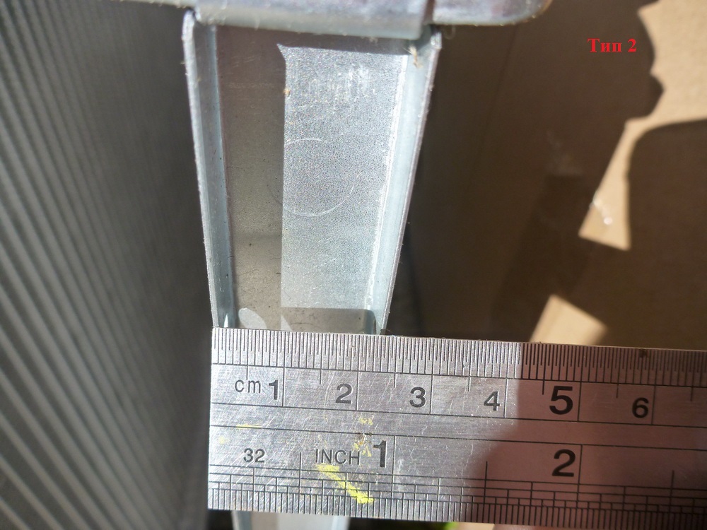

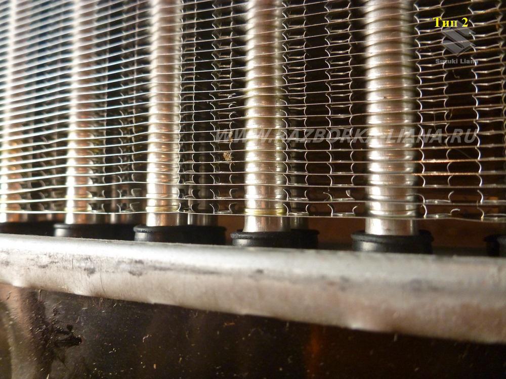

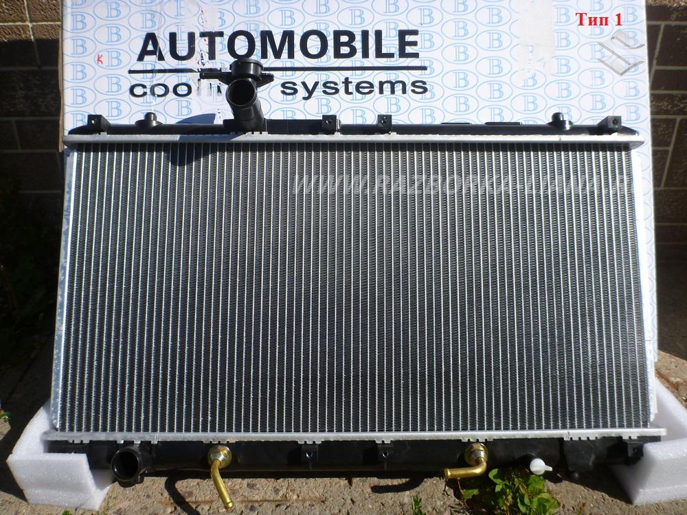

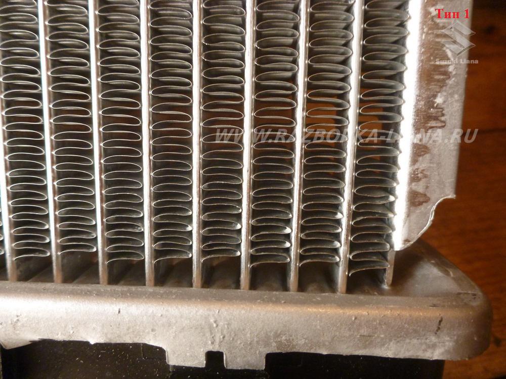

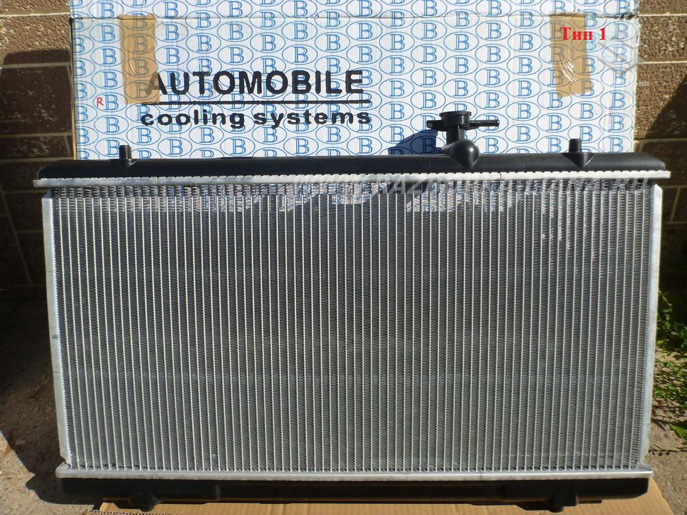

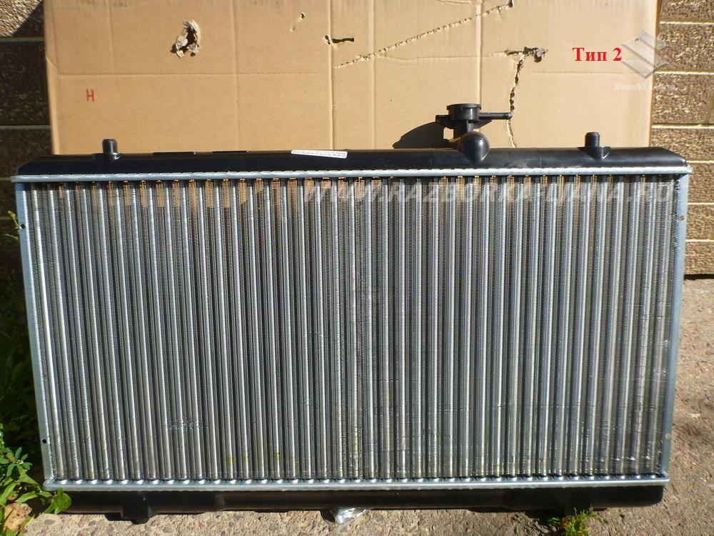

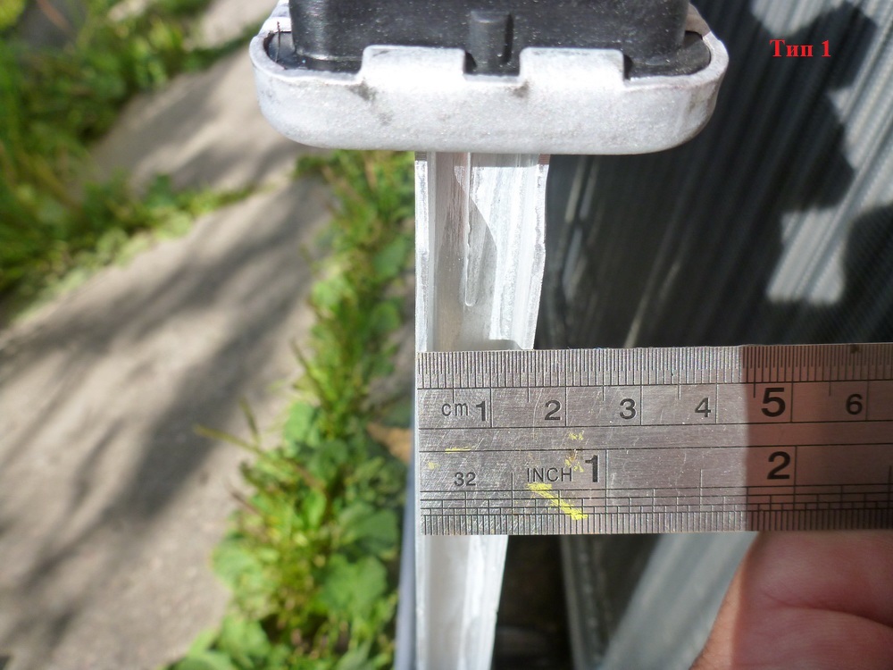

Немного о радиаторах для Лианы, а конкретнее, о неоригиналах фирмы Termal. Они существуют с несколькими номерами, точнее номер один для Лианы, а на конце буквы разные. никак и нигде не мог выяснить, в чем разница. Решил рискнуть и купить несколько штукафф для сравнения.
В итоге, довелось купить: 274166K, 274166R и 274166H. Первые два (K и R) оказались абсолютно одинаковыми и внешне очень похожи на оригинальный - алюминиевая решетка. Обозначил их на фотках "Тип 1". Третий - который с буквой "H" - отличается по конструкции, с мелкой решеткой, внешне похожей на стальную, и трубки не плоские, как у первых двух (и оригинальнышх), а круглые. Обозначил его "Тип 2". Но зато первые два тоньше (16мм), а третий толще - 24мм (как оригинальный).
Выкладываю фотки для сравнения и вопрос: как думаете, какой лучше?:dntknw:
Так возникает еще один вопрос станет ли этот трейтий так как он толще на 24- мм ,менял радиатор на Зафире когда была ,так родной алюминевый стоял весь побитый ,а купил другой он был как еы пишешь похожий на стольной так после года езды я не зометил на нем вмятин которые оброзуються от поподания камушек и насикомых ,я не утверждаю что он лучше просто алюминей мягче и имеет свойства сменаться .Если будет время полажу по инэту почитаю про алюминевые и стольной какой лучше и отпишусь ну и выложу хороктеристики по этому вопросу .[DOUBLEPOST=1440150905,1440149875][/DOUBLEPOST] Автомобильный медный радиатор, или алюминиевый?

Родной оригиналььный радиатор тоже толстый - 24мм, так что встанет все нормально. К тому же это только толщина самой радиаторной решетки, а верхняя и нижняя пластиковые банки одинаковые.
Да, с виду он стальной, но я сомневаюсь, что он реально стальной, скорее всего сплав какой-то, т.к. сталь намного менее теплопроводна, чем алюминий, охлаждать будет хуже. Хотя один клиент говорил, что вроде как при жаре и включенном кондее авто начало греться сильнее с таким радиатором, правда до этого под вопросом был перегрев двигателя, так что тут трудно выяснить точную причину перегревов.
С другой стороны, действительно, соты и трубки выглядят прочнее, чем у алюминиевого. И может в нашей коррозийной зимней снежной каше такой радиатор лучше себя покажет, но если он реально стальной, то летом наверняка будет больше греться мотор.
С другой стороны оригиналььный алюминиевый радиатор тоже толще (24мм), чем эти неоригиналы по 16мм, что тоже существенно повлияет на охлаждение летом.
Таких стальных продал за 2-3 года довольно много, нарекания были лишь дважды: один сразу потек, дефектный оказался, второй - как уже писал, сообщил о небольших перегревах на жаре. А вот алюминиевые эти еще не продавал, информации пока нет, т.к. везде по каталогам на Лиану изначально шли только с буквой H, эти взял рискуя "пролететь", просто захотел выяснить их совместимость.

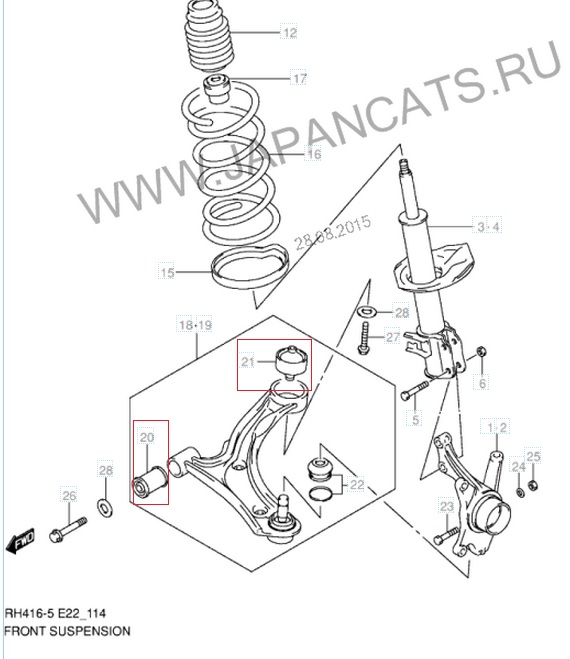

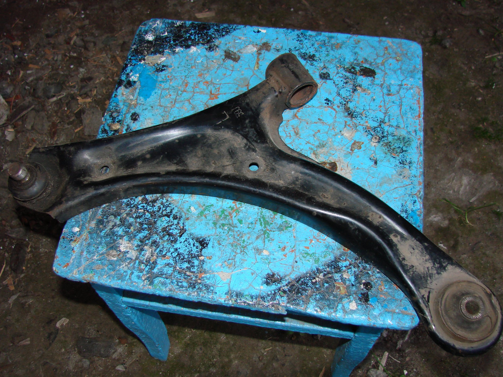

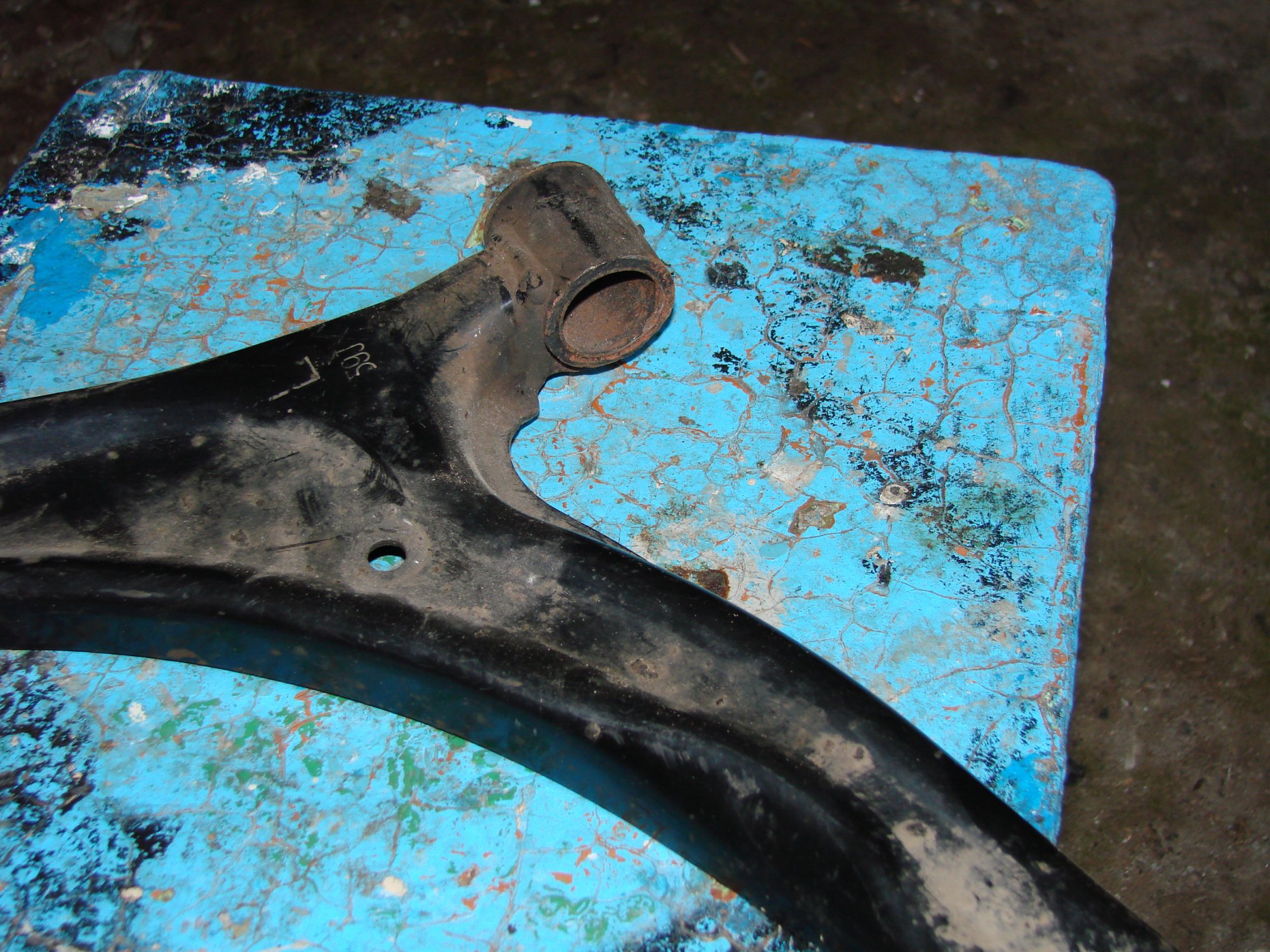

Подскажите, пожалуйста. Меняются ли отдельно от рычага передний и задний сайлентблок (отмеченный красным на схеме)?

Меняются ,эти выбиваются и вприсовываете новые[DOUBLEPOST=1440693398,1440692036][/DOUBLEPOST]Вот фото без одного сайлина ,левый рычаг был приговарен на замену из за шаровой (была сделана шаровой рестоврация впресую сайлины новые и будет запосной рычаг),а на првом заменил 2 сайлинблока

Спасибо.
Не подскажите ещё какого производителя лучше брать?
