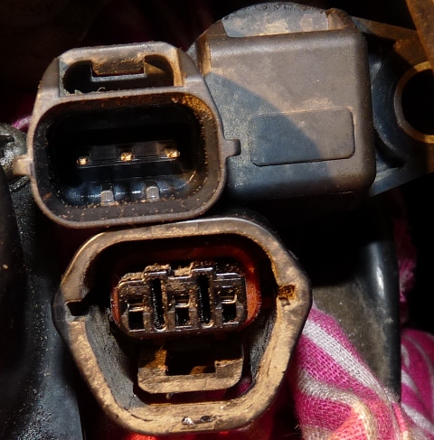

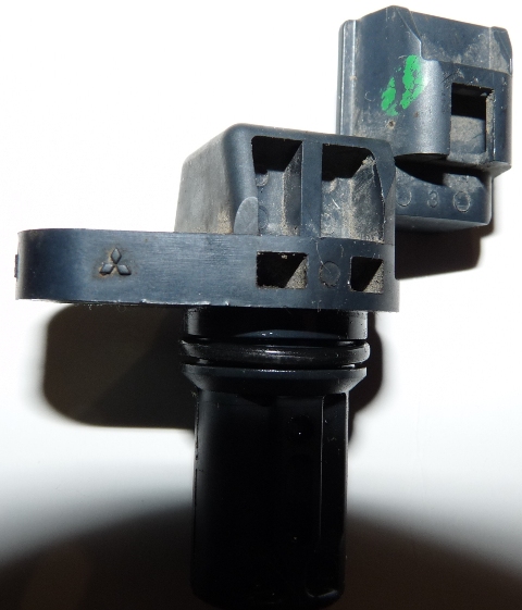

Датчик распредвала 107 л.с. .
Для двигателей до 2005 года (103-106 л.с.) только оригинал - 33220-76G11
Для двигателя 2005-2007гг. 107 л.с. оригинал - 33220-63J10, или неоригиналы: J005T30773(Mitsubishi), 550534 (ERA, Италия)
Встречается номер J5T30773 , возможно было и так понятно, что это J005T30773 ... Mitsubishi
107 л.с. VVT, размер разъема на датчике (без направляющих) 11*16.5мм
P1120887_.JPG P1120888_.JPG P1120872.JPG датчики схема_.jpg .
Датчик не звонится, но прощупывается емкость между 1(на фото, контакт справа) и 3 контактами.
При включении зажигания на контактах: 1=12в, 2=5в, 3=земля.
Отверстие в двигателе ~17,5...18мм, диаметр колбы датчика 15мм, глубина внутрь 27мм.

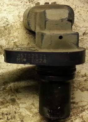

То же самое с нулями по датчику коленвала: J5T32171.jpg ... без нулей J005T32171

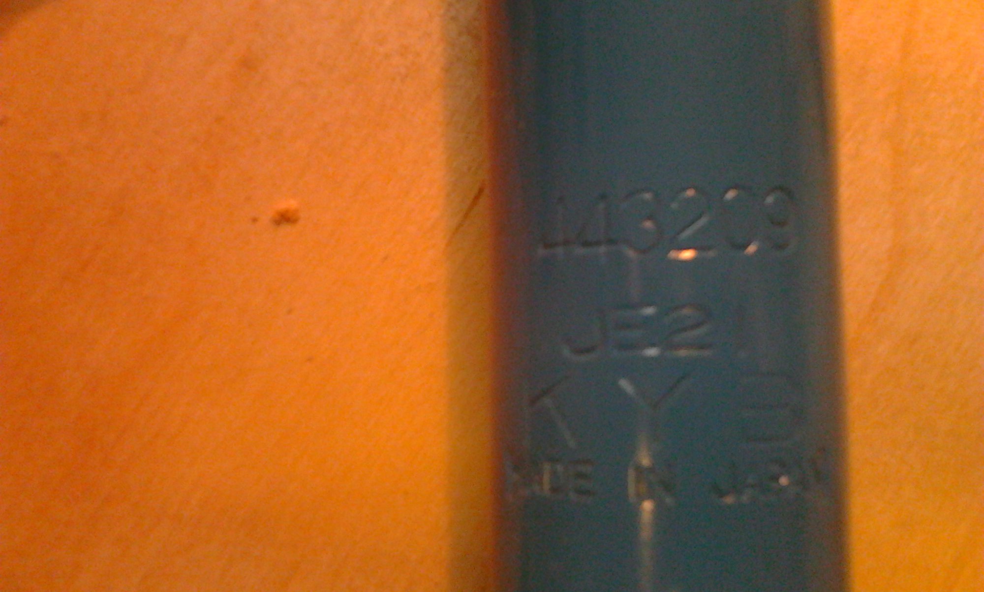

Здравствуйте Братья!Вот попали мне эти железяки.По виду Каябовские передние амортизаторы(?).Нам такие подойдут?

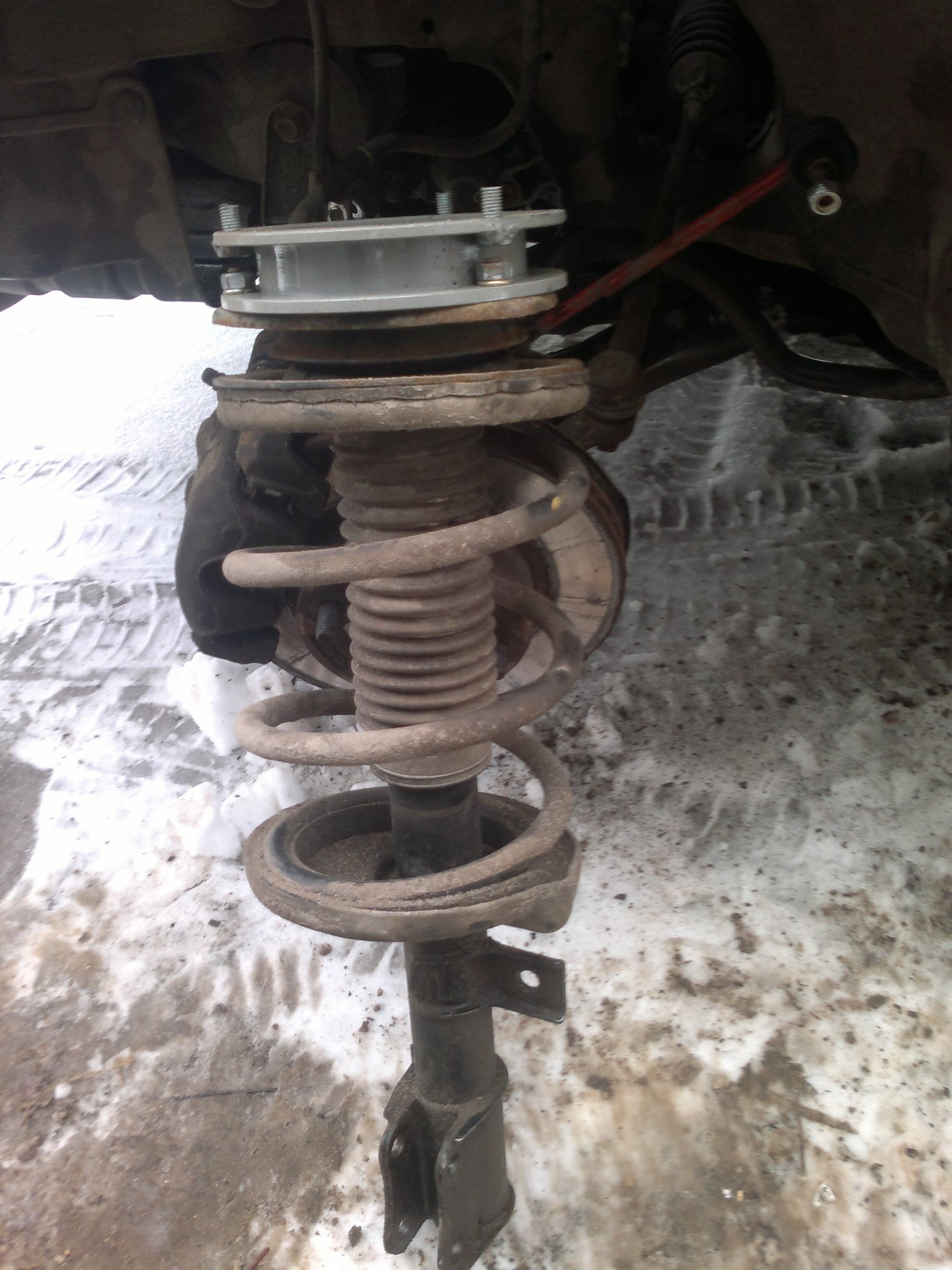

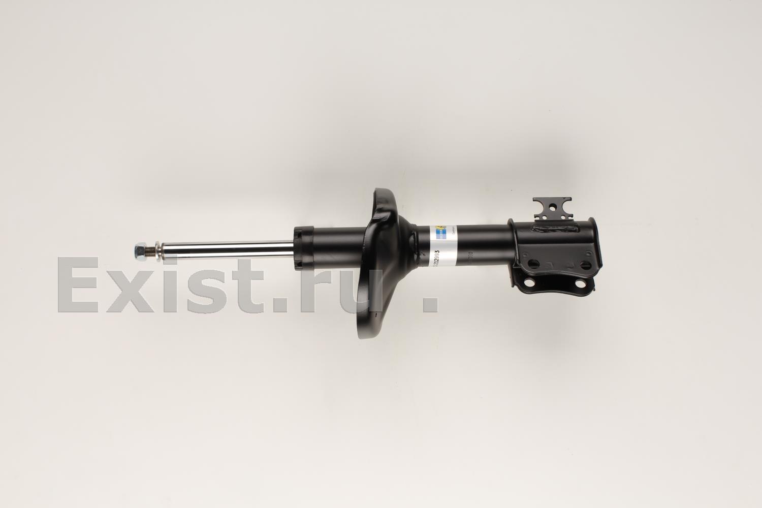

Интересно как?
Если наши стойки не разборные, а если и разборные бы были, то, то что на фото с сайлентом на конце и в "стакан" его не запхнешь....:confused:
Вот наши передние амортизаторы

Это Задние амортизаторы! От Фольксваген Пассат;)

Точно?Надо камунить пихнуть.А сколько они примерно могут стоить,не подскажите?
