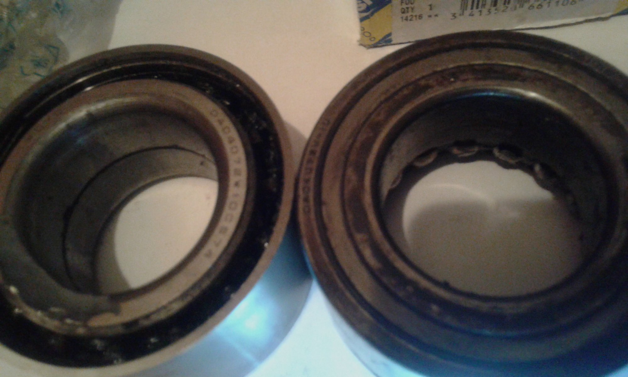

Надо понимать, что подшипник после демонтажа немного не в том виде, как из упаковки, ну впрочем по порядку:
1) подшипник NTN-SNR R15346 был установлен на машину, фоткать было некогда, извините.
2) По поводу KOYO я, видимо, не совсем внятно смог описать ситуацию:
на моём фото два подшипника с разными внутренними обоймами и разными номерами
DAC4072W10CS74 и DAC4072W-10 (слева и справа соответственно)
Так вот, первый я купил в Автодоке, а второй снят с машины (родной).
Как видно, DAC4072W10CS74 является модификацией DAC4072-W с бОльшей фаской на внутренней обойме.
Пикантность ситуации заключается в том, что номер DAC4072W10CS74 висит у нас на форуме как полная замена оригинала, а оригинальный DAC4072W-10 к заказу не доступен (по крайней мере, у меня так).
Я не претендую на истину, и если ошибаюсь, давайте вместе разбираться что к чему, но за эту информацию я заплатил и не хочу, чтобы другие люди наступали на эти же грабли. Цель моего сообщения - донести разницу между двумя модификациями подшипников, так как ещё при выборе я натыкался на смутную информацию о том что "не все КОЙО одинаковы полезны".
Ну и если здесь есть модератор, который сможет поправить инфу в номерах неоригинальных запчастей, то я думаю, что машин в разборку станет попадать чуть меньше (шутка).
Что касается вопроса, откуда у Вас, Kasik, Koyo DAC4072W-10, то это хороший вопрос и правильный, однако доказывать мне что два подшипника с одинаковыми номерами идентичны, по-моему, - перебор.
По поводу нюансов монтажа: выполнял его мастер, которому я доверяю и, уверяю Вас, не каждый работник автосервиса, заметит люфт колеса в 2 мм на новом подшипнике - проблемы с DAC4072W10CS74 именно в люфте из-за этой фаски. Про гудение и перекос я ничего не знаю, но как то SNR встал без проблем, при том что внешне он один в один с DAC4072-W.
У меня был подобный опыт с SNR и KOYO. по каталогу 153.46 идут на Опеля, но есть и для Лианы, только с другими цифрами после точки. Отличаются тем, что в 153.46 стоит магнитное кольцо для ABS. Размеры подходят точь в точь. А KOYO развалились после 300 км... Хорошо, что до гаража было 2 км и запасной подшипник был...

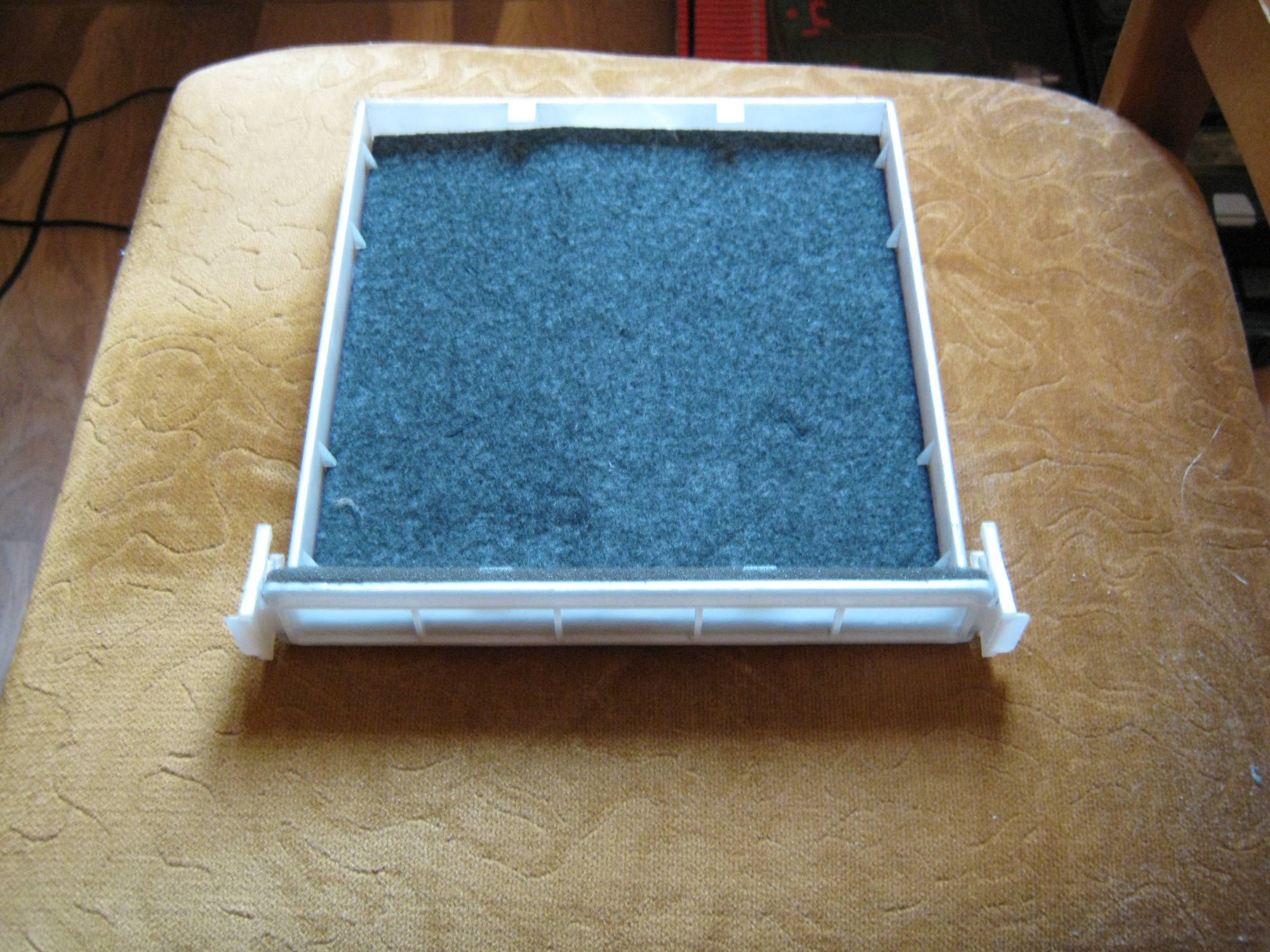

А я уже давно не заморачиваюсь с покупкой фильтров :) Хотя у вас он стоит на наши деньги в 2раза дешевле.
Где-то читал, видать правда давно, как сделать фильтр самому. Вот сам и сделал ))) Ща в подробностях:
Оставил рамку, купил фильтр, такой, знаете, для старых совковых вытяжек. Продавался куском размерностью 470*550 мм. О, даже упаковка осталась ))) 1101FV 1 Topperr комплект фильров д/вытяжек (не реклама, вот у нас даже еще продаются http://minsk.deal.by/p4714030-komplekt-filtrov-dlya.html?no_redirect=1 ) - 126.000 = 6.8 бакса (найти можно и дешевле). Учитываю тот факт, что новый фильтр у нас стоит минимум 130,000 бел.руб. приходим к выводу, что дешевле купить комплект фильтров и изготовить самому. Режем фильтр и, что не мало важно, бумагу, которая идет в комплекте - типа интижир, на 6 честей. В рамку из-под фильтра укладываем с начала бумагу-антижир, затем войлок-тапок, прихватываем к рамке в пяти местах нитками и вуаля - фильтр готов и осталось еще на 5 комплектов :) Фото здесь же.[DOUBLEPOST=1451048465,1451047139][/DOUBLEPOST]Ребята, подскажите, может кто сталкивался. Хочу вместо одной подсветки заднего номера поставить камеру заднего вида. Где можно посмотреть/почитать?

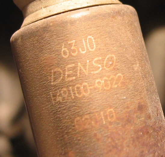

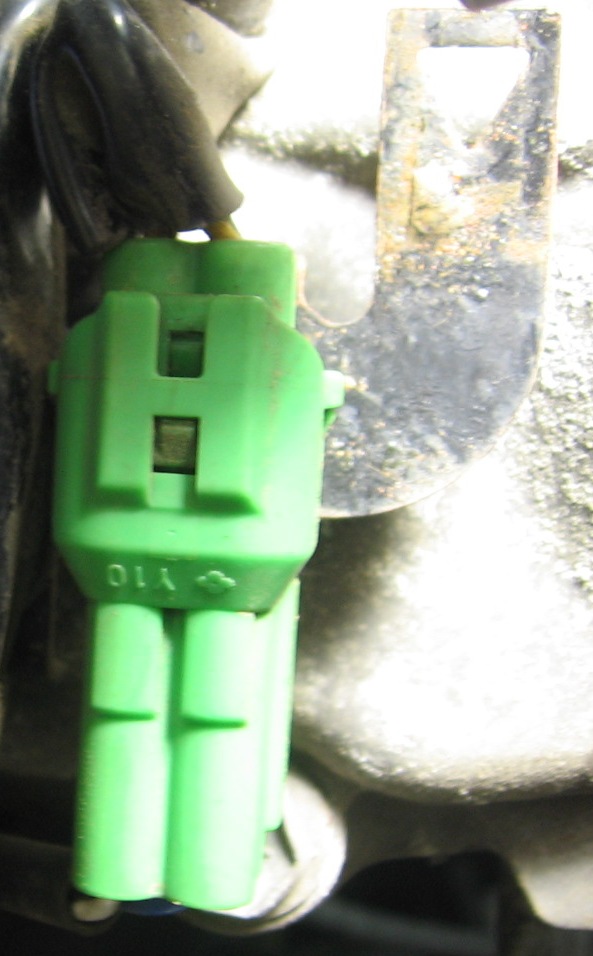

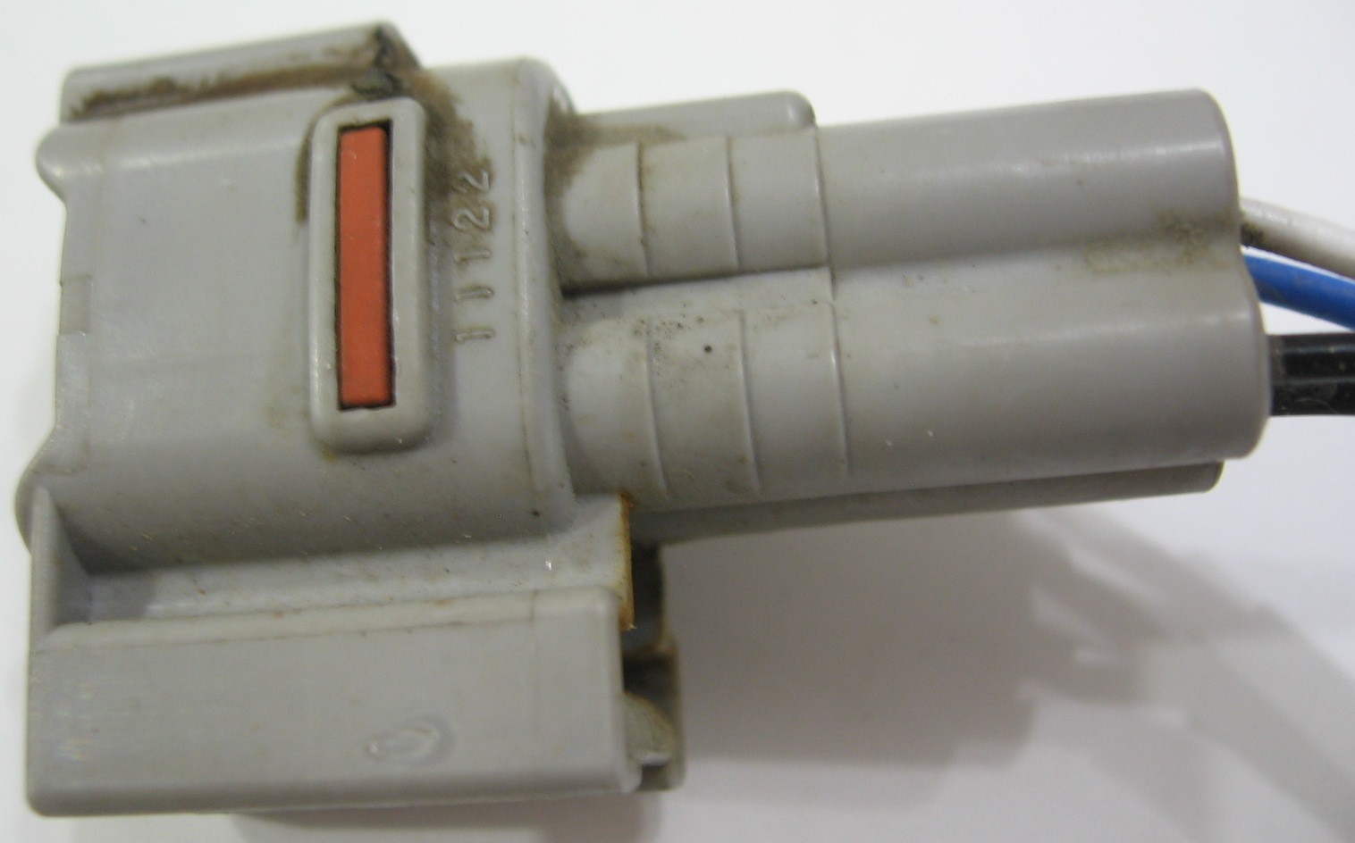

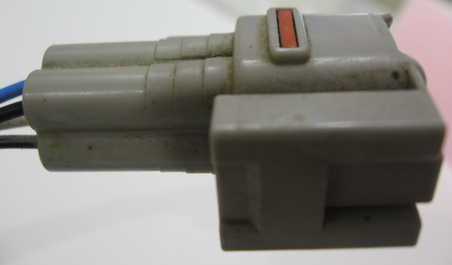

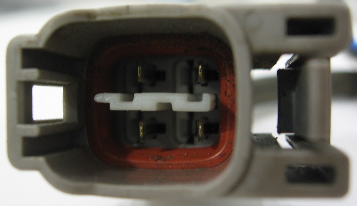

Такой первый лямбда-зонд стоит 63J0 DENSO 149100-9022 (провод 40 см), и фото разъема:

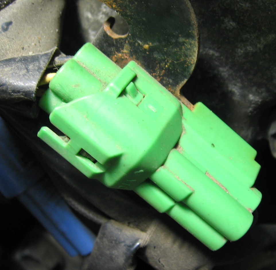

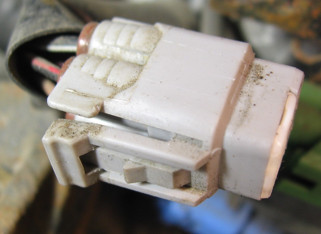

Бортовая часть:
Сверху стоит код 63J0 - это часть оригинального сузуковского каталожного номера: 18213-63J00
Спасибо. разобрались...

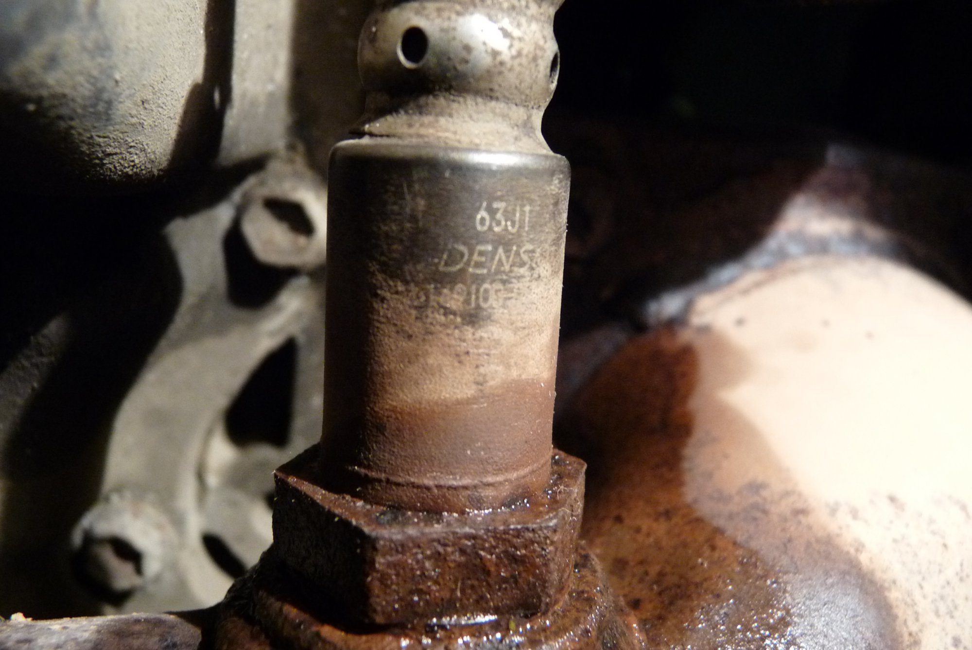

Такой второй лямбда-зонд 63J1 149100-9032 (провод 60 см), ...
O2-2 raz1.JPG O2-2 raz2.JPG .

Сверху стоит код 63J0 - это часть оригинального сузуковского каталожного номера: 18213-63J00 или 18213-63J01 (второй номер - замена первого номера).
Такой ставился на Лианах 2005-2007гг.
На Лианах 2004-2005гг стоял 18213-70H02
На Лианах 2001-2003гг стоял 18213-70H00
Все они в принципе взаимозаменяемые, отличаются лишь длиной провода, и имеют в каталоге Денсо один номер - DENSO DOX-0351 (длина провода максимальная из всех вариантов).
В самом начале 2001 года еще ставился такой - 18213-80G10 или 18213-80G12. Отличается от предыдущих разъемом.
Для него Денсовский номер - DENSO DOX-0353

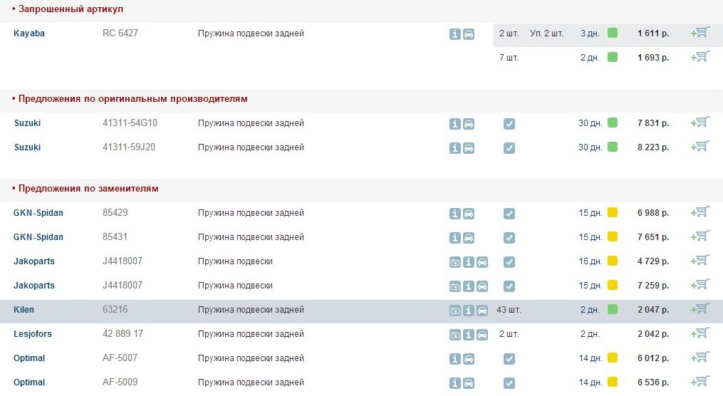

KASIK скажи есть ли какие то аналоги задних пружин, а то оригиналы что то дороговаты
Лиана 2003г.
Бери Каябу, я сам менял обе, по цене норм. отличные пружины.
http://www.ezap.pro/price-lists/kyb/56/
http://запчасти-юг.рф/search.php?brand=RC&article=RC6453
Могу предложить оригинал Б\У.....

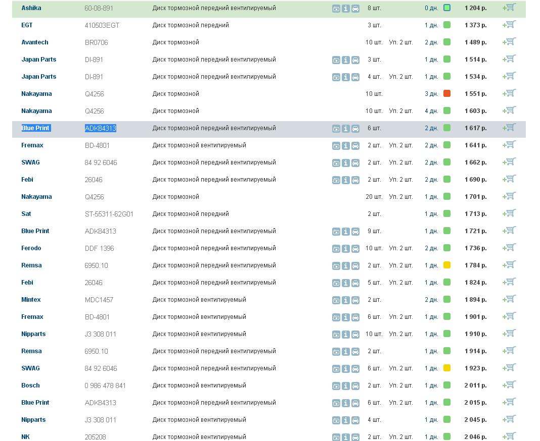

Хочу поменять тормозные диски.
Какие выбрать?
Сделал свежий скрин из Exist.
Читал что рекомендуют JapanParts - цена/качество, но сейчас чуть дороже можно взять Ferodo или Bosch.
Может они получше?
repze
13 Июль 2013
1,271
1,125
[Тула-Серпухов]
Какие выбрать?
Может они получше?
SWAG
84 92 6046 Диск тормозной передний вентилируемый Рекомендую, проверил сам.
На новой машине тоже буду менять, купил уже.
https://suzuki-club.ru/threads/58899/#post-1243719
