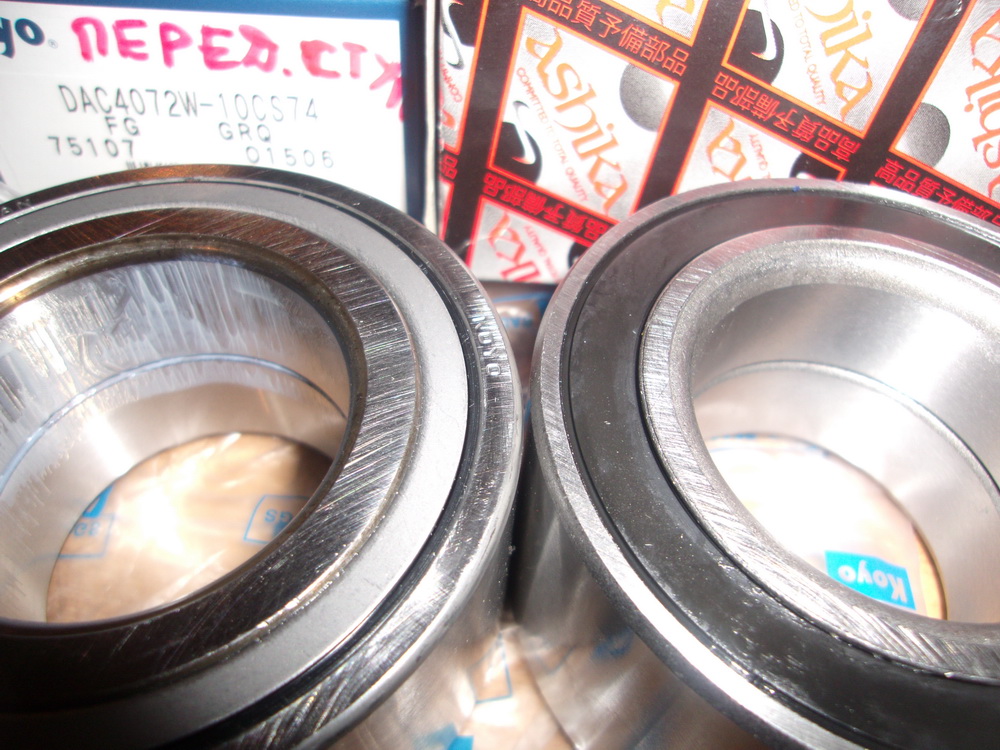

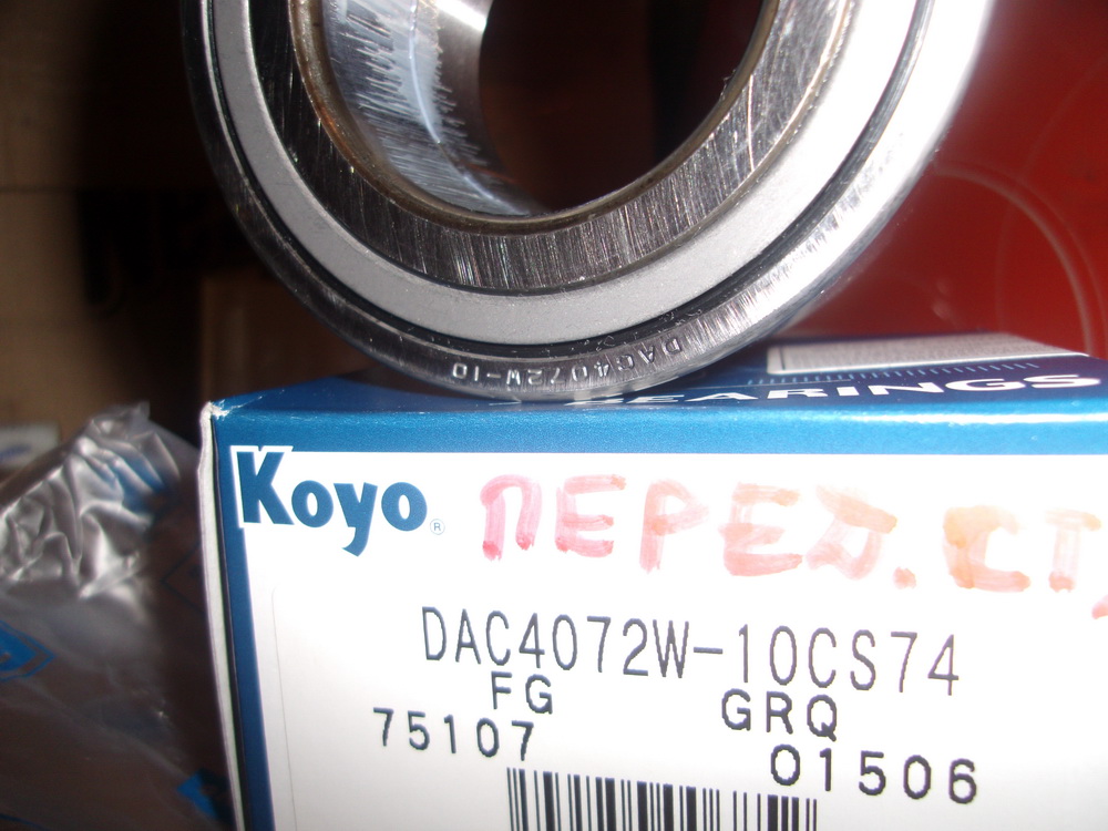

А вот тот подшипник новый, фото которого я выложил, я купил под маркой DAC4072W10CS74, и на коробке это и написано, а внутри лежит DAC4072W10, т.е. без CS74 на конце маркировки. И я не первый такой подшипник продаю, и клиенты ни разу не жаловались. Т.е. видимо у моего поставщика в упаковке лежат именно DAC4072W10. Видимо CS74 - это модификация с большей фаской.
ТО, что порою бывают жалобы на подшипники Koyo, что они тоже бывают плохого качества - это факт, не спорю. Но и другие подшипники то же бывают не качественные. Просто теплится надежда, что хоть японские, которые ставились в оригинале, с большей вероятностью будут хорошие.

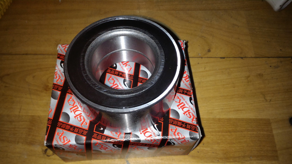

Вот еще фотки, плюс рядом для сравнения еще один подшипник - Ashika (Италия) - вот у него тоже большая фаска. Честно скажу, что-то мне кажется, что фаска все же не при чем, просто "повезло" с некондиционным подшипником. Ну не может, по-моему, эта фаска давать такой люфт.

Еще один момент на упаковке подделок заметил: скотч, которым заклеена оригинальная упаковка, имеет закругленные края (по сути круглая или овальная наклейка), а подделка - просто прямой срез скотча.
За что купил, за то продал. Мастер объяснил люфт именно фаской и его компетенция в данном вопросе явно выше моей.[DOUBLEPOST=1446230490,1446230267][/DOUBLEPOST]
Второй поменял на пробеге 234500 км и он загудел (очень сильно) на пробеге 238100 т.е прошел 3600км.
а не осталось того подшипника наверное? вдруг причина как раз в CS74, а не контрафакт.[DOUBLEPOST=1446230615][/DOUBLEPOST]ПС. Кто-нибудь может информацию по KOYO тредактировать в номерах неоригинальных запчастей?

Но не вижу смысла. Вы купили CS74, и я купил такой же (и не раз), и не только я. Кому-то повезло, кому-то, как вам, не повезло с некондицией или контрафактом. Но подшипник в большинстве случаев все же встает нормально. Фотки того, что я выложил - его я купил на этой неделе, и, как видите, он один в один как оригинальный.
Может и впрямь CS74 - это признак а роликового, но не шарикового, или просто фаска другая. Посмотрите, у вас шарики в 2 ряда, или ролики, как в контрафактном? В чем его отличие (кроме фаски) от оригинала.
Но странно, что в одинаковых упаковках лежат разные подшипники. А вы не смотрели на упаковку внимательно, есть отличия от оригинальной упаковки, фото которой по выше указанной ссылке, выложенной user1975 ?

Ещё раз повторюсь: номер оригинального подшипника DAC4072W-10, а подшипник с номером DAC4072W10CS74, который рекомендован в соответствующей теме как полная замена оригиналу, является лишь модификацией оригинального ступичного и отличается увеличенной фаской, которая приводит к люфту колеса.

Как было указано выше, в упаковке с номером DAC4072W10CS74 может лежать оригинальный DAC4072W-10, а может именно DAC4072W10CS74. Вам который из них попался?
А какова вероятность покупки правильного подшипника в упаковке из-под неправильного? Больше 50 или меньше?

В оригинальной упаковке Koyo DAC4072W10CS74 лежит подшипник с маркировкой DAC4072W-10 в точности как на фотографиях Владимира. На вашем фото выбито DAC4072W10CS74 на внутренней обойме, что на мой взгляд очень типично для китайских изготовителей подделок с их стремлением к избыточной информативности, что их и выдаёт.

Я не просто так вас попросил внимательно осмотреть подшипник и упаковку, т.к. я уверен, что он у вас "левый", что я даже по вашим фоткам уже увидел. А вы вскипели на меня понапрасну почему-то, тогда как я вам добра желал.
Я не вскипел, а по-моему терпеливо старался всё объяснить. Возможно, что называется, дую на воду, но я ни разу не слышал про то чтобы в автодоке продавали контрафакт. Возможно, я на него и нарвался не отрицаю, пусть в таком случае данная информация поможет лиановодам отличить левак от оригинала:
фаска и номер на обойме DAC4072W10CS74.[DOUBLEPOST=1446577593,1446577497][/DOUBLEPOST]

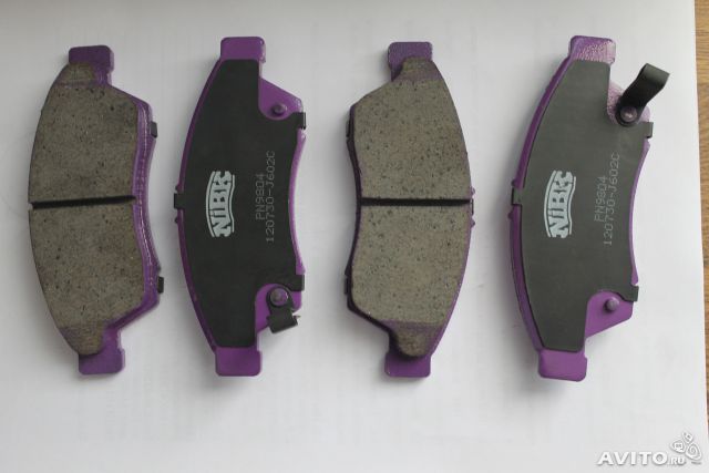

NIBK PN 9804. Устанавливал в прошлом году. В комплекте также бронзовая смазка. Через 6 тык пробега, с началом этой осени, иногда стало слышно легкое рыпение при торможении. Не уверен, что виной тому колодки. Разбираться нет времени.
