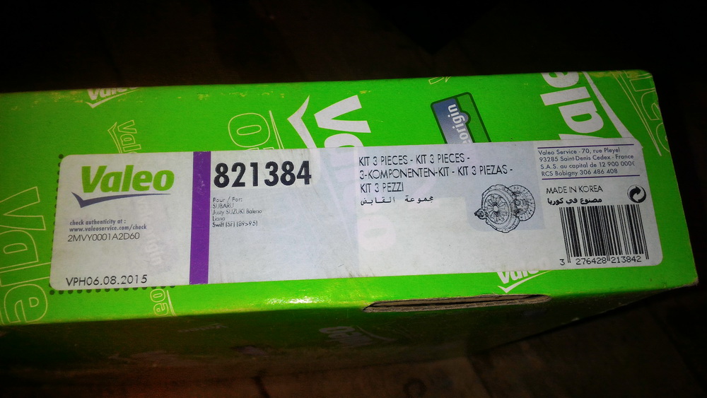

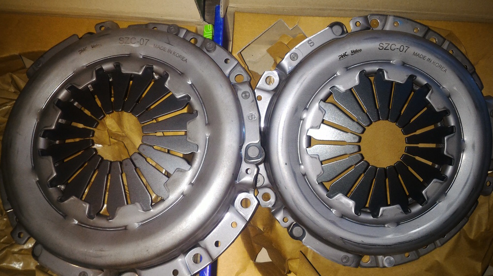

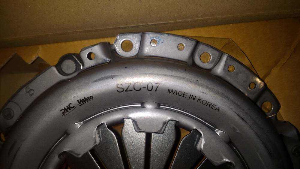

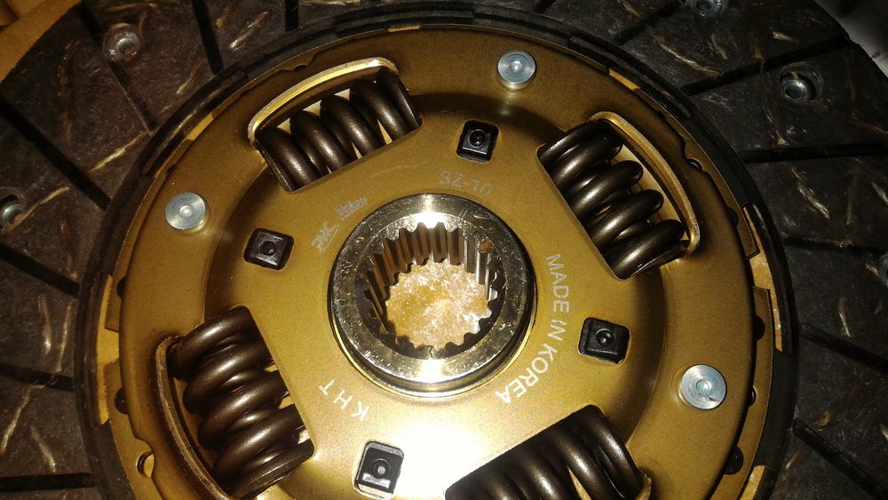

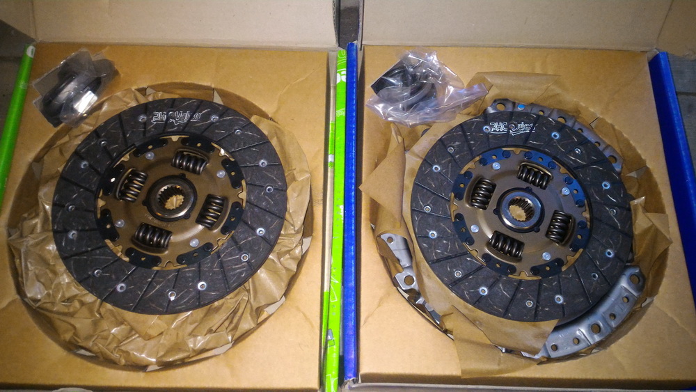

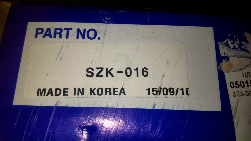

В одной из тем (https://suzuki-club.ru/threads/79190/page-2#post-1249903) недавно обсуждали разные версии сцепления Валео. Специально заказал оба варианта, чтоб сравнить, и понял, что просто упаковки разные,а внутри одно и то же.
Итак, сцепление VALEO SZK016 дешевле на почти на 1500 руб., чем VALEO 821384, а по сути - одно и то же. Судите сами...

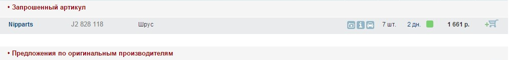

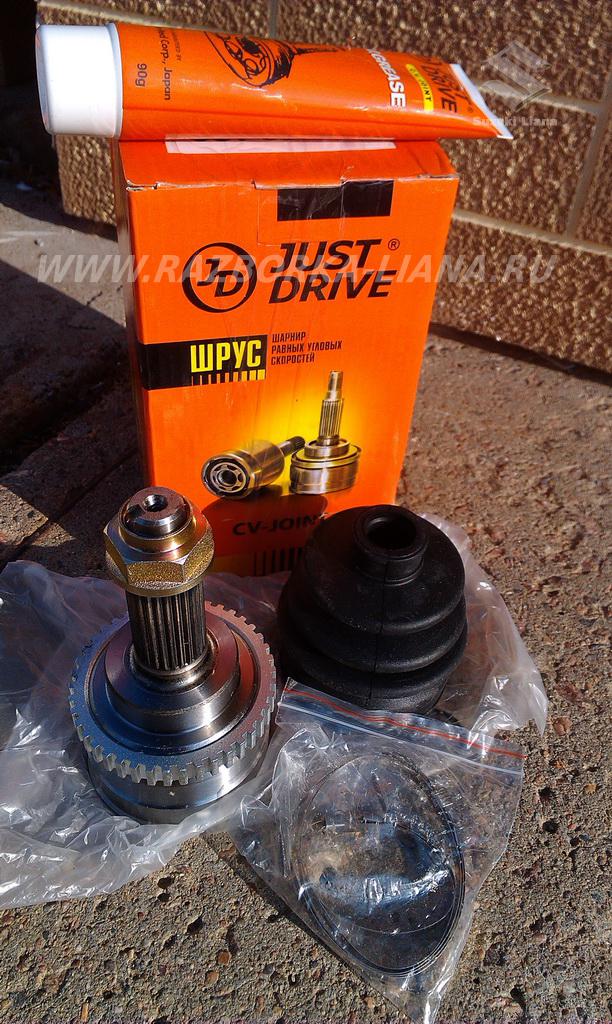

Передние наружные шрусы на всех Лианах одинаковые с 2002 по 2007гг (в 2001 г отличались!)
Я много продавал шрусов и рекомендовался бы японские:
HDK SU-029A42 (SU-29A42) - 2550 руб.
LYNX CO-7300A - 2400 руб.
JD JCT0077A - 1400 руб.
[DOUBLEPOST=1458842087,1458841528][/DOUBLEPOST]Вообще, трещинки на шрусе или на пыльнике? Думаю, что на пыльнике, т.к. если бы на шрусе были, то вам срочно сказали бы менять! А ежели это лишь трещинки на пыльнике, то это не критично, т.к. с этими трещинками можно и не один год откататься (я 3 года за ними наблюдал на своей Лиане и так и не порвался пыльник). А если очень хочется, то можно поменять, но тогда достаточно поменять только пыльник, а не шрус целиком - это дешевле.

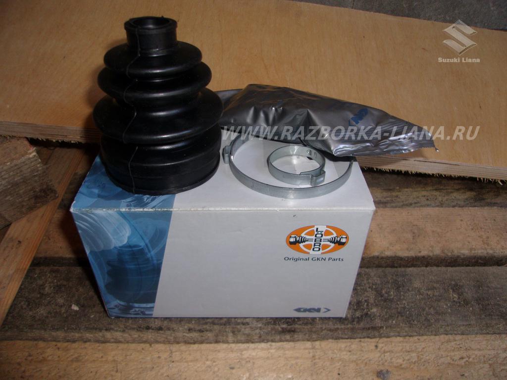

Пыльник рекомендую Lobro GKN (Германия) 304022 - 650 руб.
Он как раз подходит для оригинальных родных шрусов. Если стоят уже неродные шрусы, то пыльники могут быть другими, т.к. неродные шрусы иногда отличаются по размерам.
Правда есть одна загвоздка при замене пыльника - не всегда удается безболезненно снять шрус с вала, иногда это не получается, и приходится пилить (ломать) шрус, тогда - только полная замена шруса.[DOUBLEPOST=1458842667][/DOUBLEPOST]

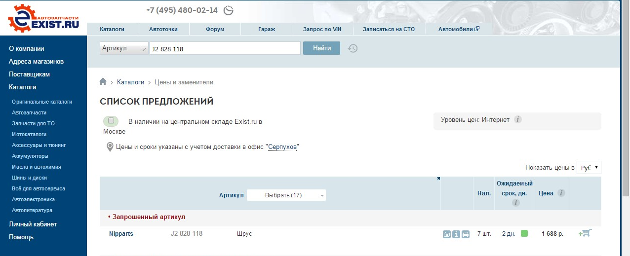

позвонил в Экзист, а там говорят, что в базе числиться только оригинал за 4023 руб., других вариантов нет. Как вариант, можно подождать 2-3 недели и он же за 2500 руб.
проверил, судя по цене они как раз имели ввиду пыльник наружного шруса в комплекте с хомутами - позиция 10 на схеме:
А коль так, то действительно надо только пыльник менять. Сам наружный шрус в оригинале отдельно не существует, только в комплекте с приводным валом (полностью в сборе - поз.1) - видно на схеме, нет отдельного номера для наружного шруса. Обойти проблему со снятием наружного шруса с вала можно по-другому - снять внутренний шрус и поменять пыльник через другой конец вала, т.е. со стороны внутреннего шруса. Именно так и предлагается производителем - по схеме поз. 10 - пыльник шруса, идет в комплекте с хомутами не только наружного шруса, но и внутреннего, т.е. предполагается и его снятие для замены наружного пыльника.

Lobro GKN 304022 - заманчивый вариант. Вот только теперь его найти надо. Раньше все в Экзисте покупал или у официалов. Мои официалы съехали на Шкоду, но обслуживать продолжают. Только запчасти теперь под заказ.

Продаю эти шрусы не первый год, ни одного нарекания еще не слышал.
Т.е. диаметр оригинального шруса 64 мм, а неоригинального 73 или 75
Получается, что неориг. шрус не подходит к ориг. пыльнику
Да, неоригианльные шрусы потому и поставляются со своим пыльником.
У меня есть ;)

Капнул в инете. Есть предложения
Lobro GKN 304022 в Москве. Завтра позвоню. На ZZap почему-то пишут Лиана 1.3
Да не важно, 1,3, 1,5, 1,6 - одинаковые шрусы. Отличие было только в 2001 году (и то, скорее всего пыльники подойдут), и на американках Аерио 2,0 и 2,3
Пыльник точно подойдет вам, если у вас оригинальный щрус родной стоит еще.

Спасибо, КАСИК уже подсказал хороший вариант GKN Lobro 304022. Главное, чтобы он подошел на родной шрус. Я уже капнул по Москве и нашел в 200 метров от дома автомагазин, который мне в течении 3 рабочих дней его предоставит. Правда его в Москве где-то можно купить на 300руб. дешевле, чем рядом с домом. А оно мене надо ехать?[DOUBLEPOST=1458929853,1458890571][/DOUBLEPOST]Заказал сегодня GKN Loebro 304022. Продавец предупредил, что есть разница от родного. Он на на 3мм. меньше со стороны ШРУСа. Если не ошибаюсь, у родного 67 мм., а на Лебро 64 мм. Сказал, что есть риск соскакивания. В остальном такой же.
Ничего не соскочит - проверено уже годами и не одним десятком клиентов и друзей, в том числе и форумчанами, да и мной лично! Там если и есть эта разница, то всего-то 3 мм, к тому же он хомутом фиксируется, и на шрусе есть буртик. К тому же у других неоригиналов тоже размеры порою отличаются на считанные милиметры - сталкивался. Оригинальный наверняка тоже ведь не точно такого же размера, как шрус, чтоб не сползал, а плотно сидел на нем.
