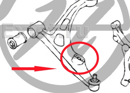

передние рычаги дорестайл и рестайл взаимозаменяемые? Т.е. можно ли на рестайлинговую лиану поставить дорестайлинговые рычаги?
спс
Подойдет, только не задействовано будет отверстие для стойки стабилизатора.
  • 59.3 KB Просмотры: 523
8,883
5,206
Ну вот на этой картинке и видно, что во-первых, утолщение сделано для стойки стаба, во-втррых, в утсановленная стойка стаба будет стоять не перпендикулярно рычагу, а под углом из-за этого наклонного утолщения. А если сделать отверстие в рестайлинговом рычаге и в него поставить стойку стаба дорестайла, то все будет перекошено и долго не отходит. Мой вывод: на крайний случай рестайлинговый рычаг можно ставить на дорестайлинговую Лиану, сделав отверстие для стойки стабилизатора, но не на долго и не рекомендуется. или же менять стабилизатор и все, что с этим связано (писал выше).
Ставить же дорестайлинговые рычаги на рестайлинговую Лиану можно без проблем и переделок.

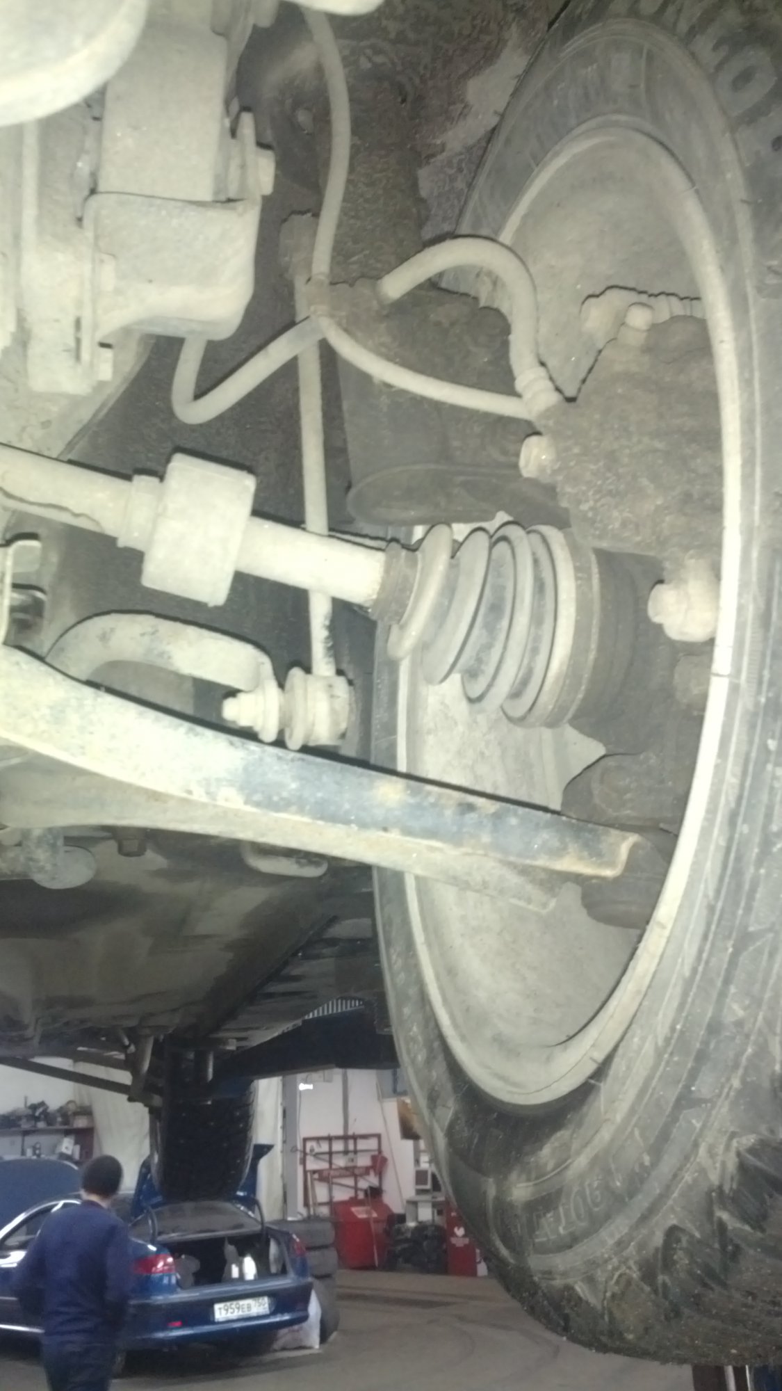

Мне кажется странным, стойка и ступица в масляных пятнах так скажем, так что попробуйте покачать авто нажимая резко на крыло переднее вашей машины, может передние стойки умерли. Если машина легко отзывается на приложенную силу значит возможно аммортизатор уже не работает, если возвращается не резко а "ватно" то еще живы.
И еще рекомендация, требуйте сразу чтобы вам вернули все снятые и замененные детали вашего авто. Выбросить вы их можете и сами, а вот у вас будет хоть и незначительный но шанс что вас не дурят, типо покрасив и помыв ваши же детали и установив их назад. Лиана достаточно редкая машина и з\ч не очень то похожие на другие, можете потом на подъемнике с мастером посмотреть что они вам поменяли.
Вот еще тему посмотрите, немного поймете по ценам и операциям.(надеюсь)
https://suzuki-club.ru/threads/53135/page-19#post-1248871[DOUBLEPOST=1458134566][/DOUBLEPOST]

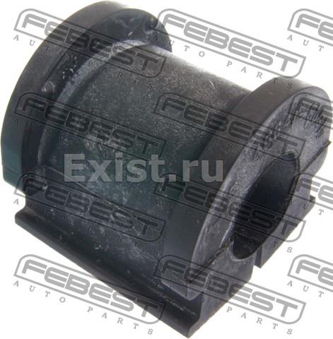

да уж....теперь и вовсе страшно!
Не стоит боятся, лучше перепроверить все перед тем как действовать, например перед тем как что то откручивать можете сами поливать это соединение WD-40 например пару дней, и тогда возможно всё пройдет гораздо проще. Читайте больше и делайте фото интересующих вас узлов.
А то что показываю ниже, это на наших машинах расходник, можете заказывать смело
