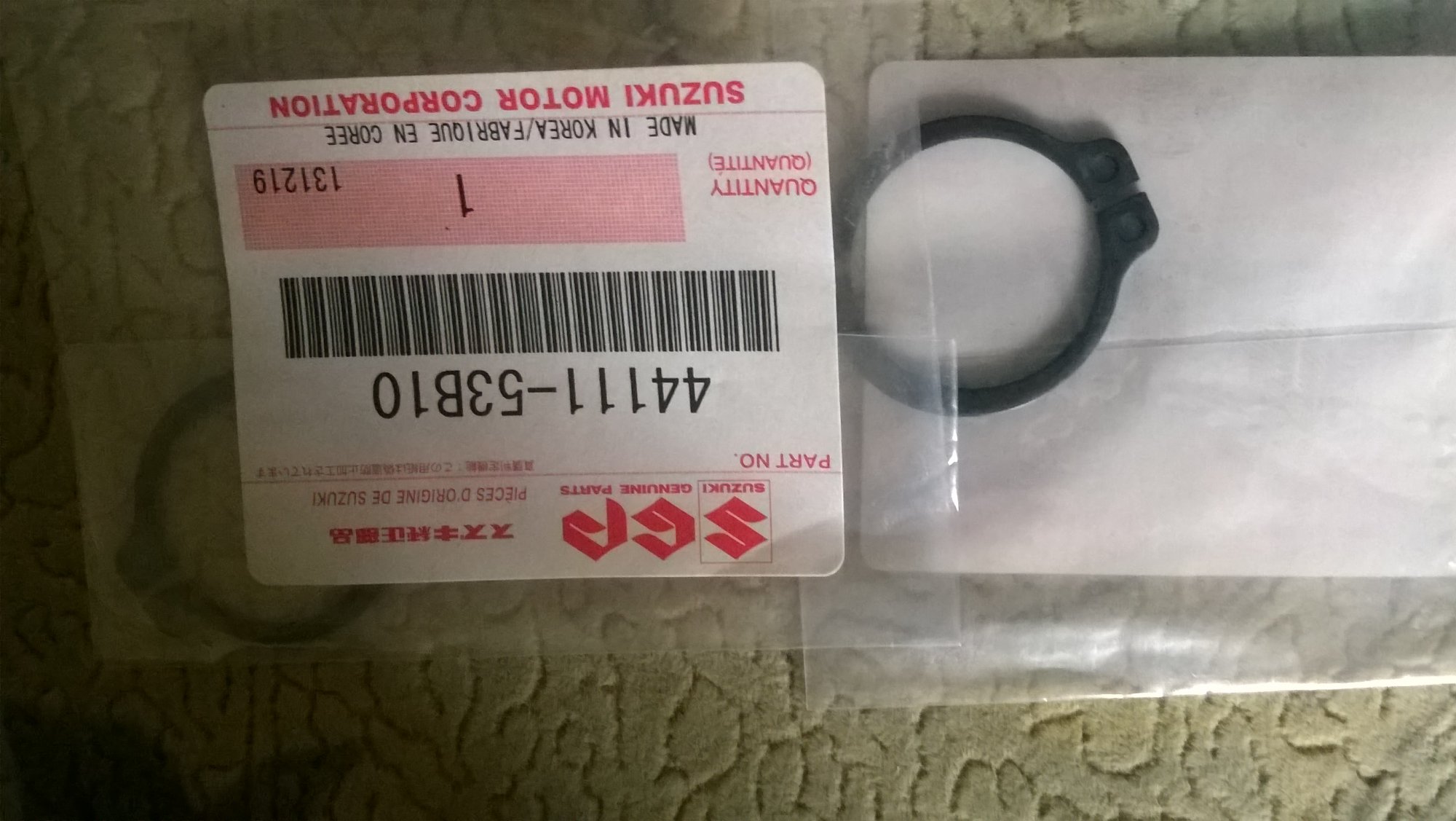

Приветствую, Володя попробуй пробить эти номера
4411153B10(000) кольцо стопорное, остальные номера у меня не подписаны: 44119-54G00,44123-53B10,44161-65D00,44117-54G10

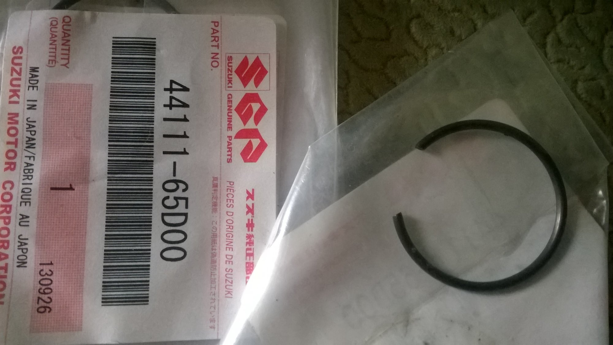

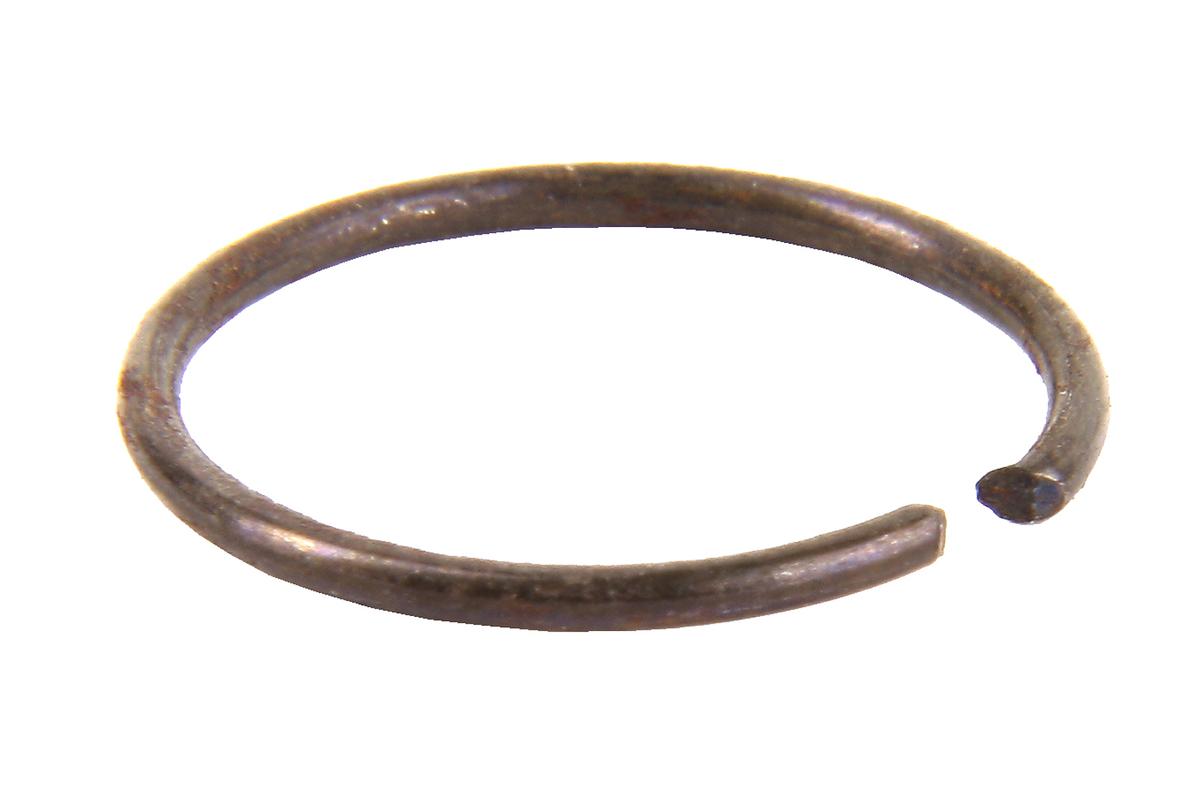

Спасибо, но все это я знал, но, как уже писал, проблема в том, что на внутреннем шрусе стоит стопорное кольцо другого типа, на наружный шрус оно не подходит.
На внутреннем шрусе такой стоит:
на наружном такой:
на наружном такой:
Как-то так

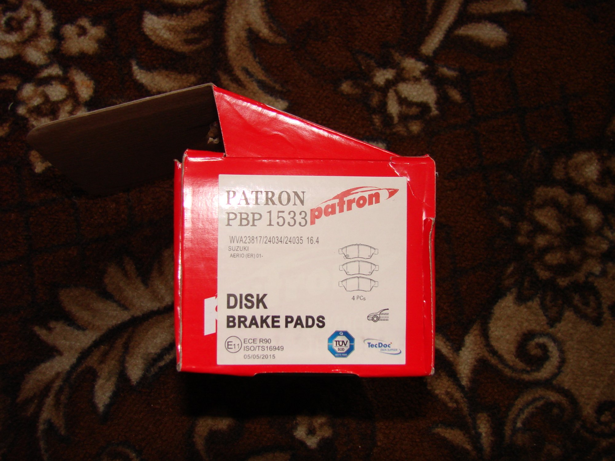

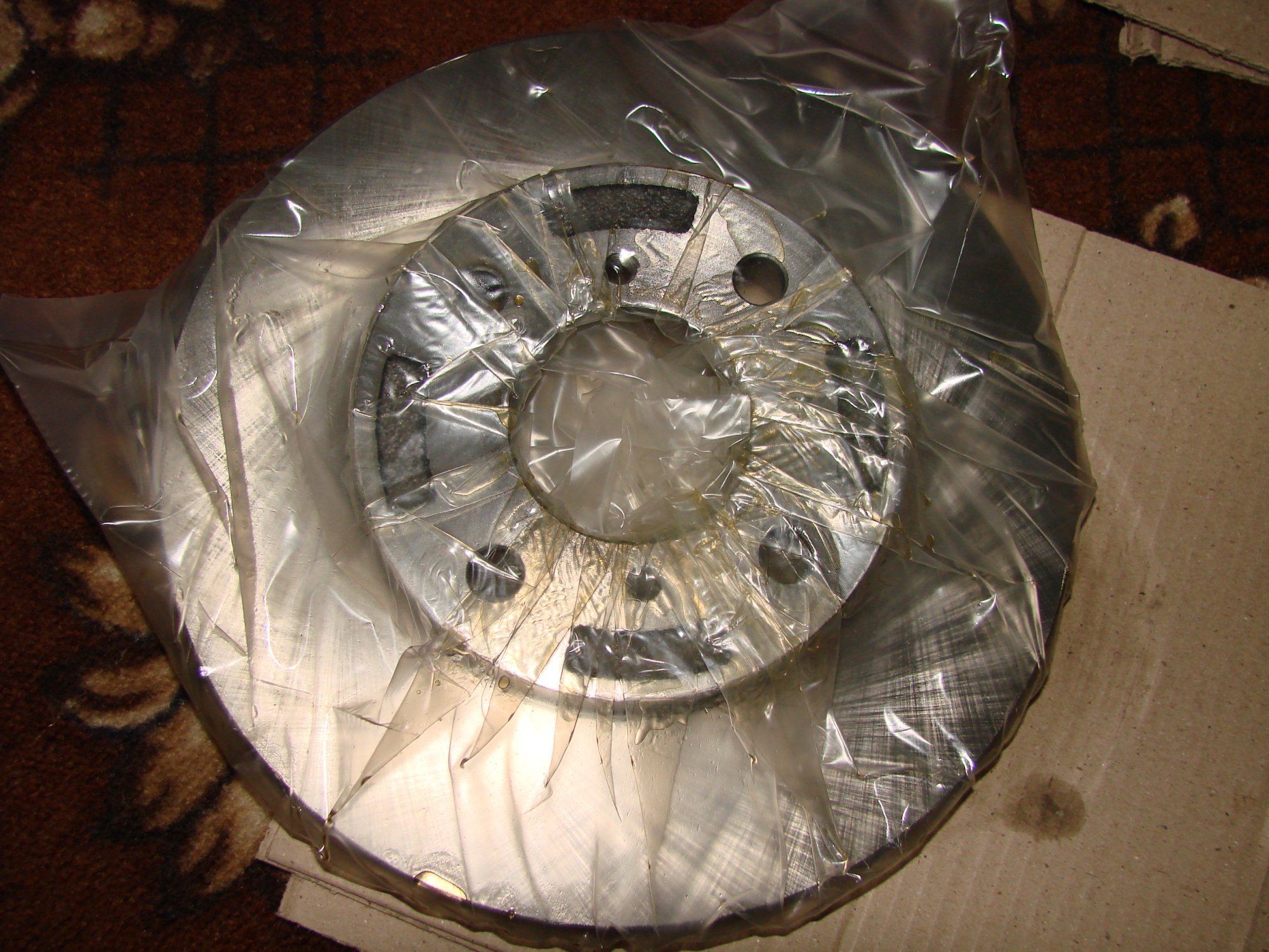

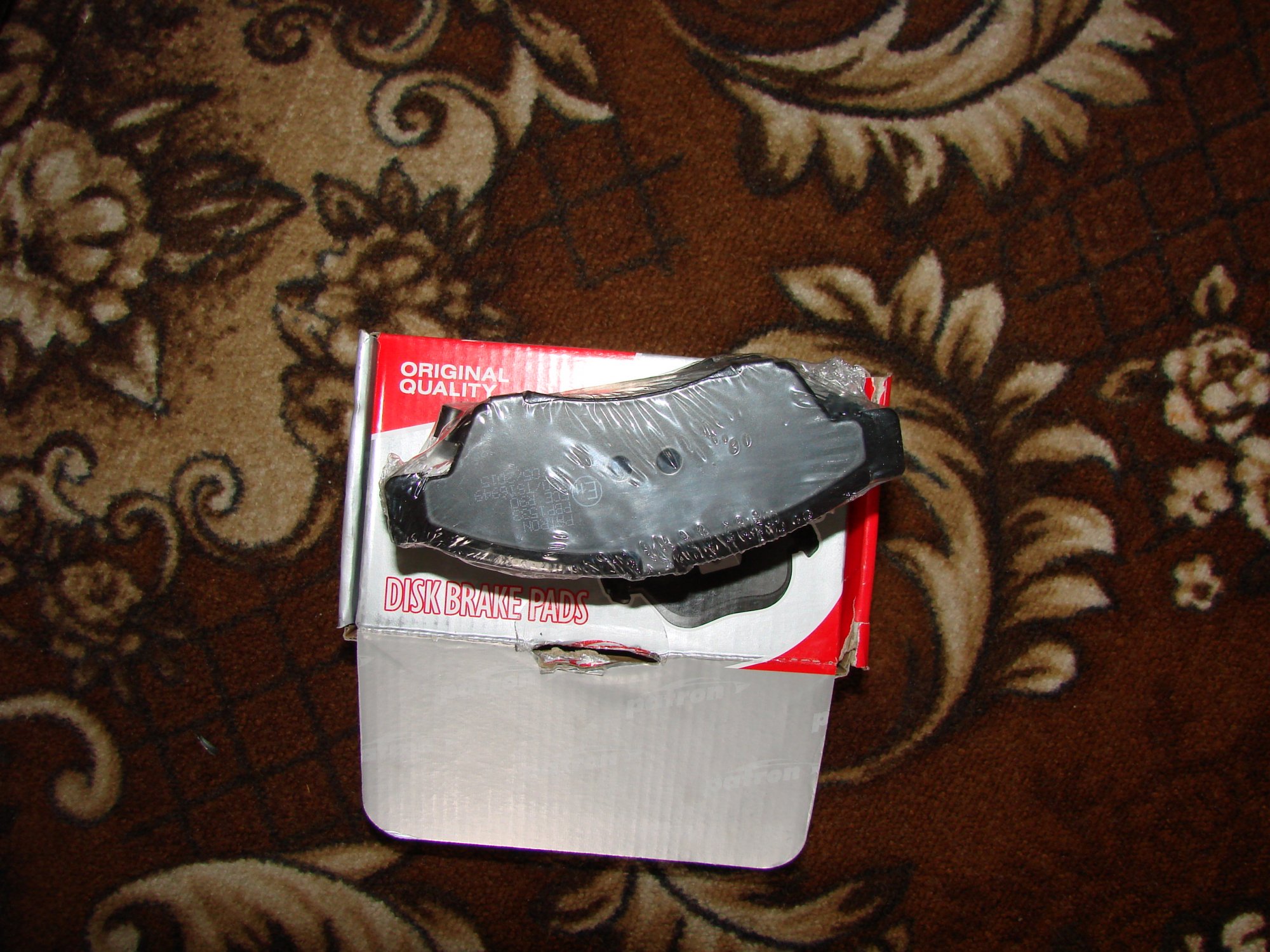

Вот приобрел и выкладываю фото и номера на тормозные диски и накладки ,niral Дима пускай перенесет .
patron PBD 4435 диски
patron PBP 1533 накладки

84 92 6046 Диск тормозной передний вентилируемый Рекомендую, проверил сам.
На новой машине тоже буду менять, купил уже.

Диски подходят на все лианы, хорошего качества кстати и цена норм. Я ставил и на седан такие же недавно.
И вот такие: Kashiyama
D9042M
Колодки

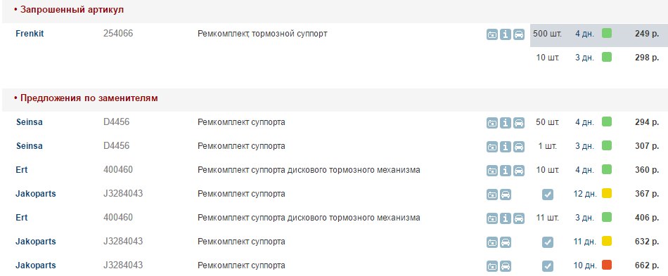

По колодкам - вопросов нет, их в третий раз уже купил Nisshinbo PF-9461, отличные, кстати!
Вопрос только по пыльникам направляющих, пыльникам поршней, манжетам поршней - это и есть ремкомплект...

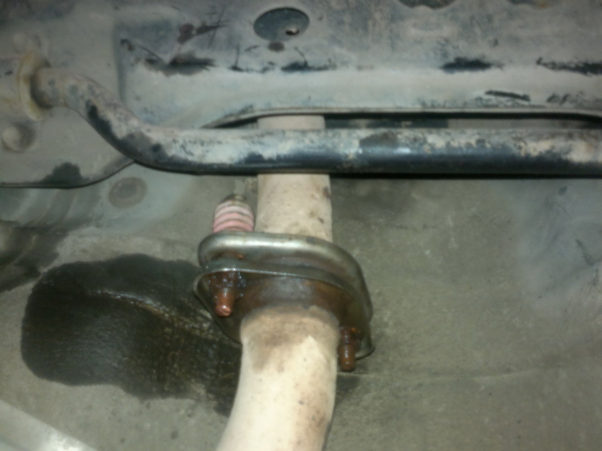

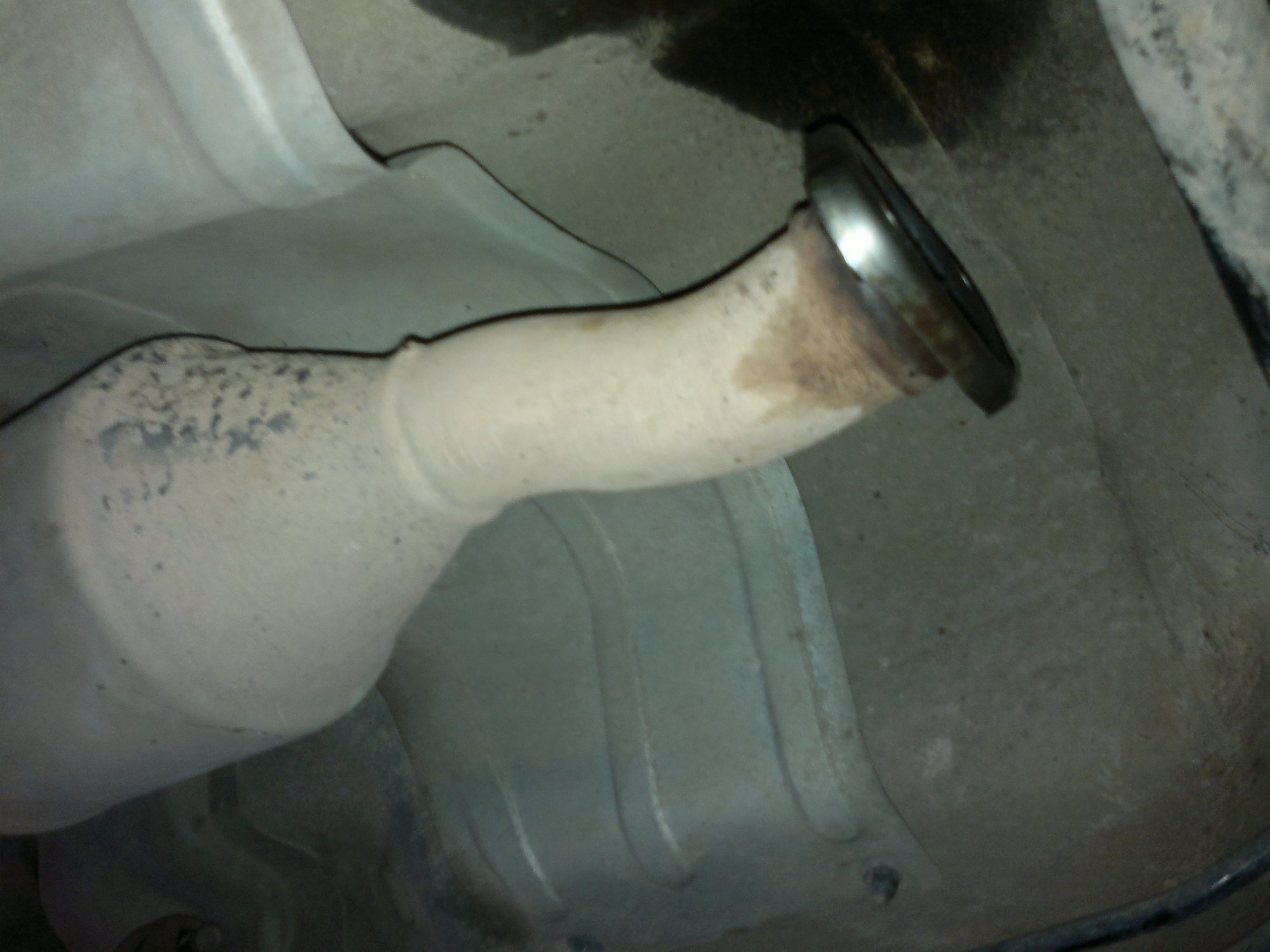

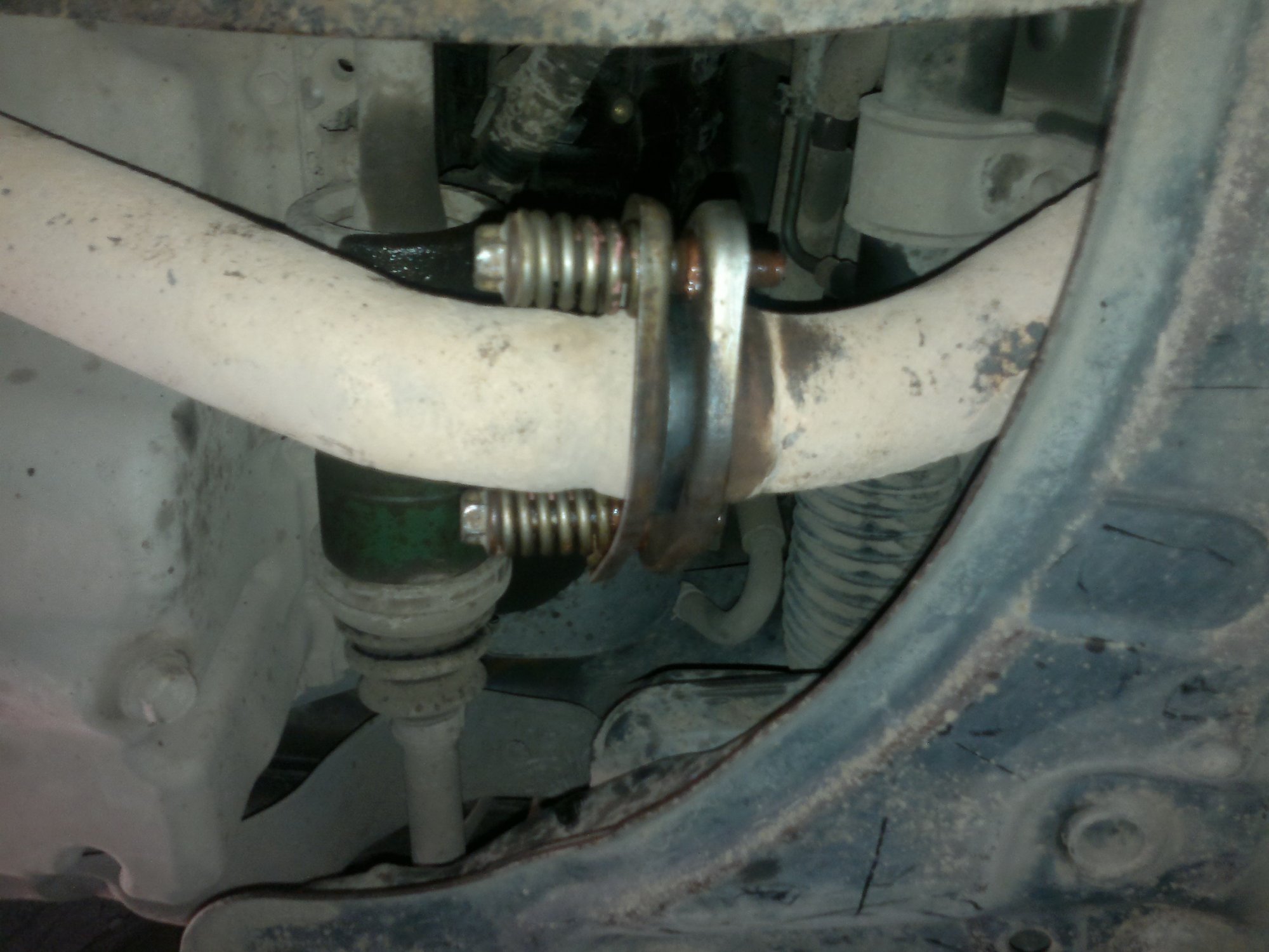

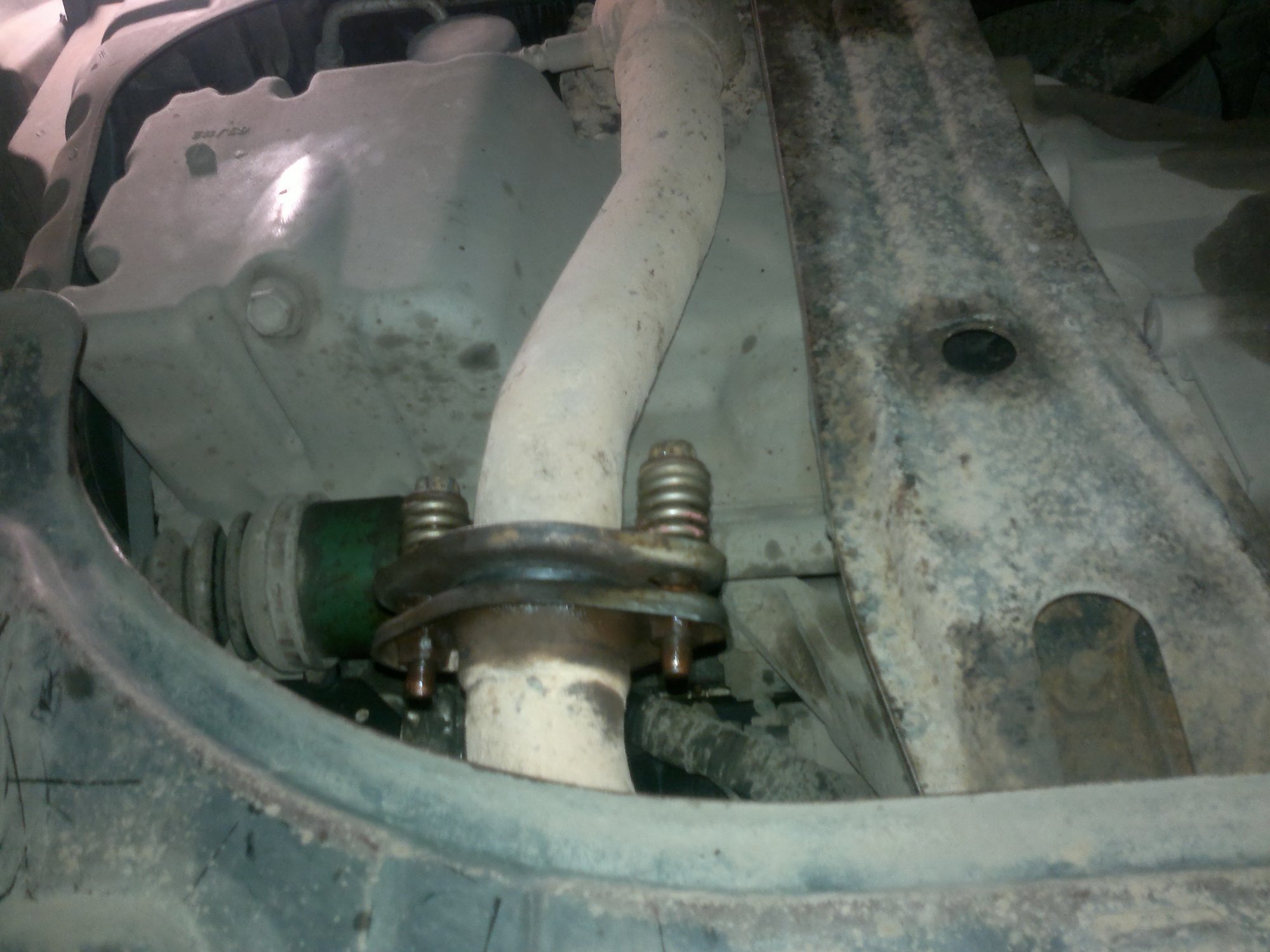

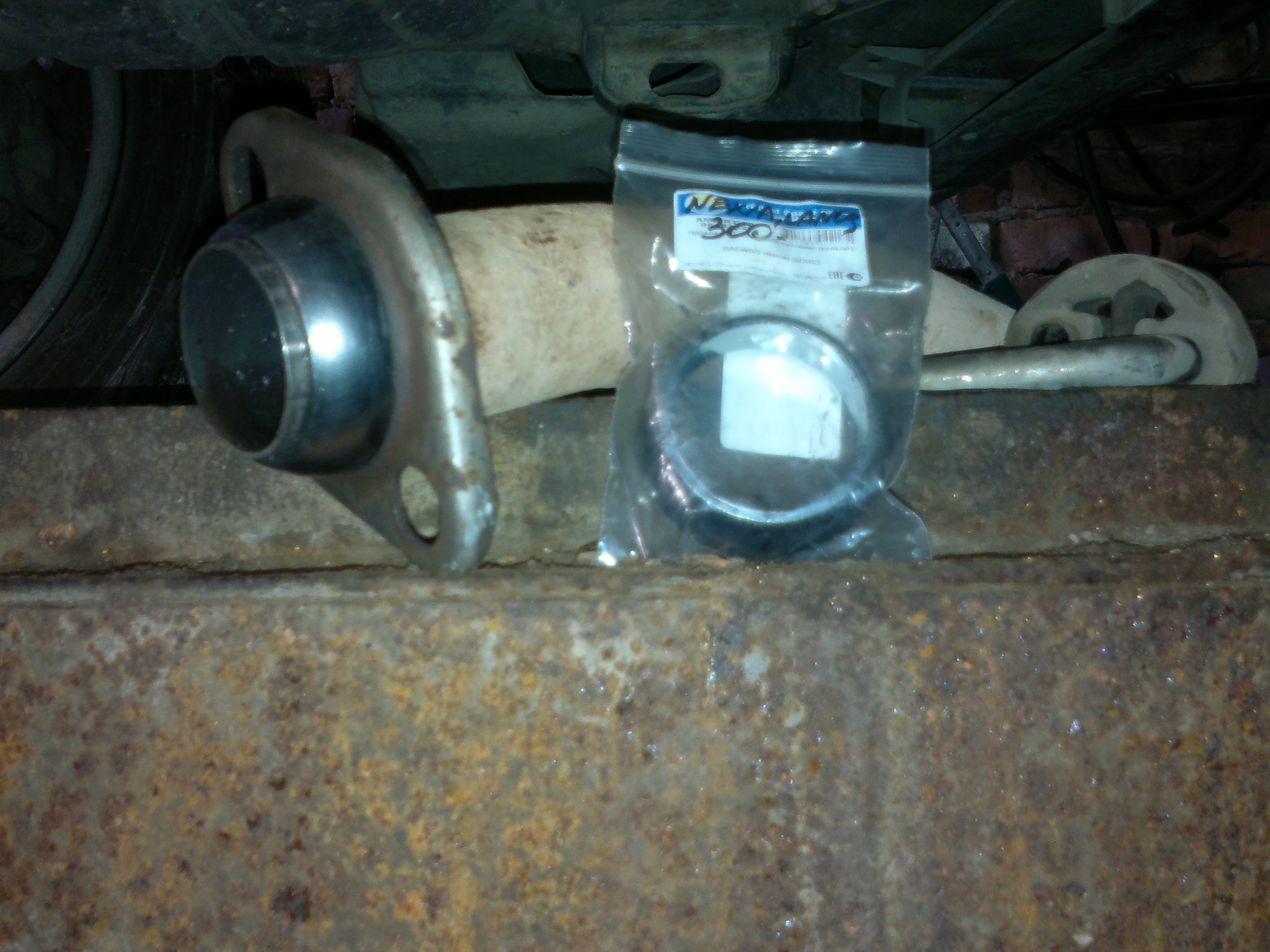

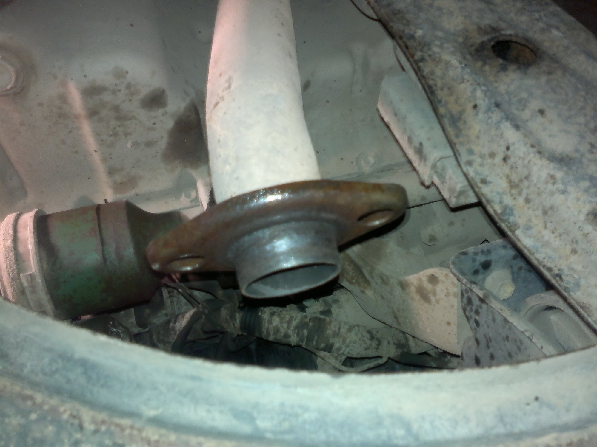

На выходных поменял наконец то :yahoo: графитовые кольца на выпускной системе... Оригинал не стал ждать зашел в первый же магазин и подобрал кольца, встали как родные:thumbsup:
2016-05-21-2432.jpg 2016-05-21-2435.jpg 2016-05-21-2436.jpg 2016-05-21-2429.jpg 2016-05-21-2434.jpg 2016-05-21-2431.jpg
