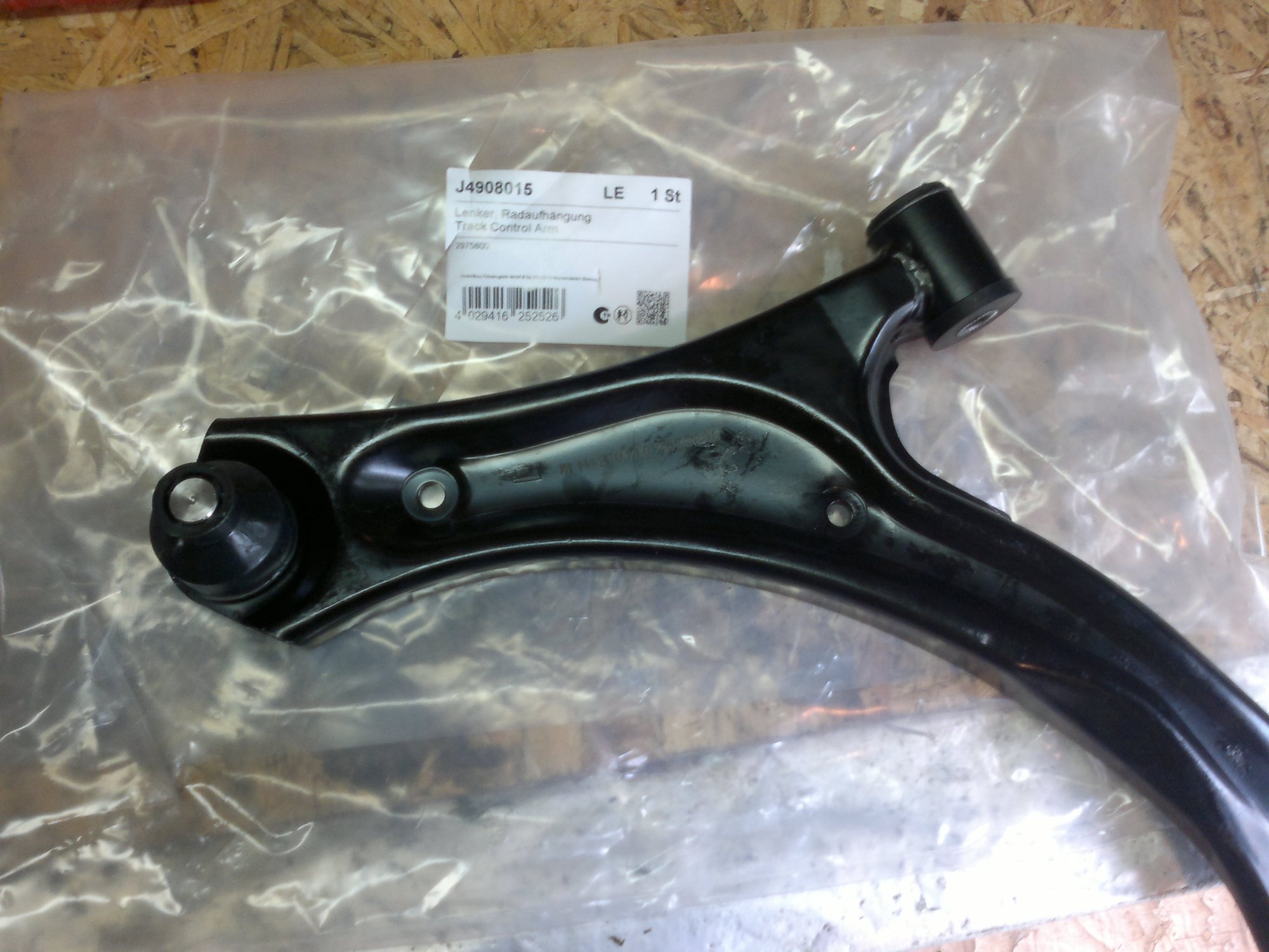

В субботу менял левый рычаг......
Купил за 2700р. (так получилось)
22 августа срываюсь на юг на седане, нужно было срочно поменять, шаровая стучала уже безобразно, нае..ся конечно не передать как, учитывая что имею большой опыт по замене данных частей.
в большом сайленте захряс болт, не смазан был как обычно, итого 4,5 часа адского труда в том числе с газовой горелкой, ВДшкой, газовым ключем и спец инструментом, но в итоге без жертв и снятия и резки подрамника!!!
Посмотрим сколько проходит сие изделие!

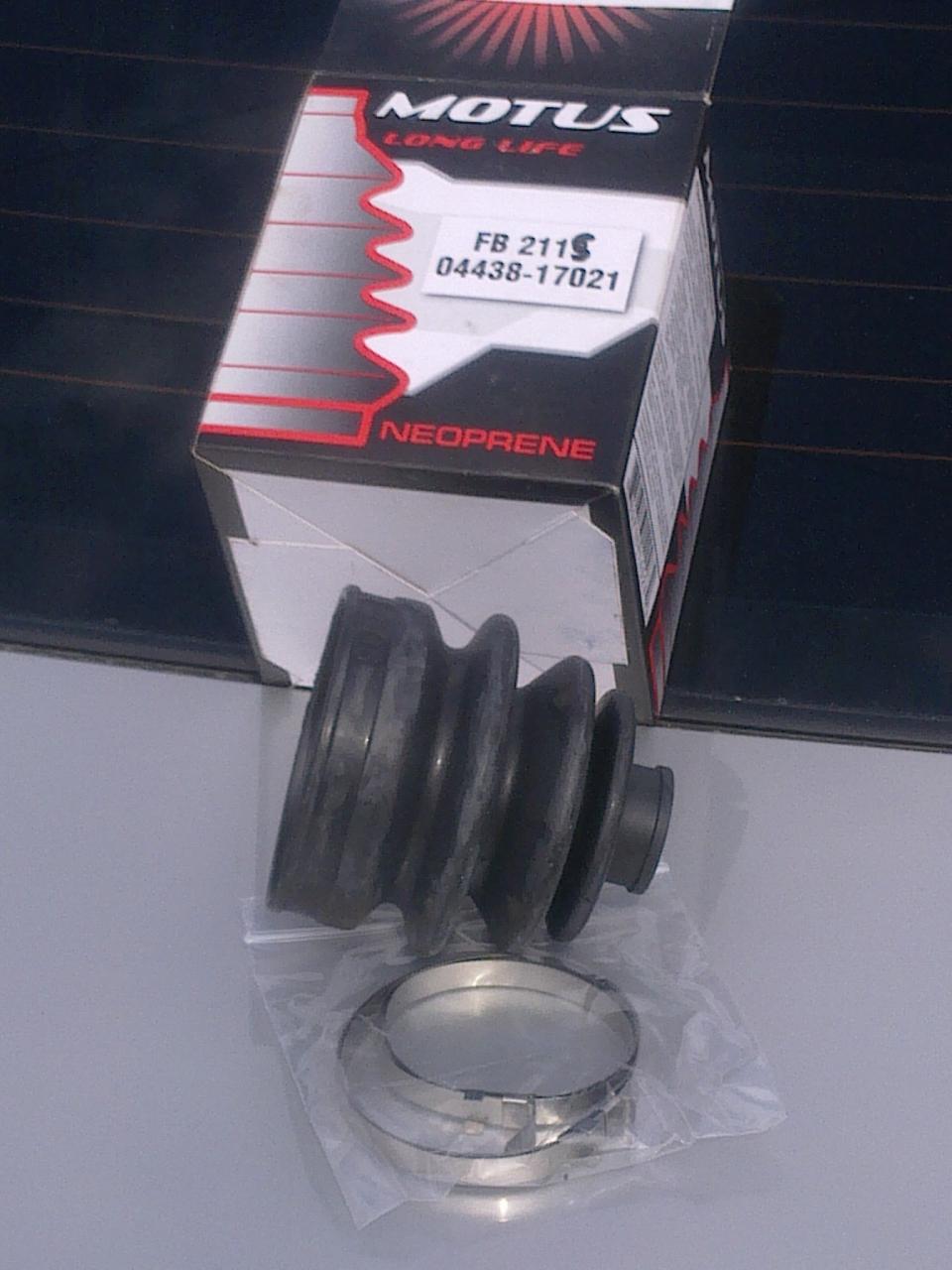

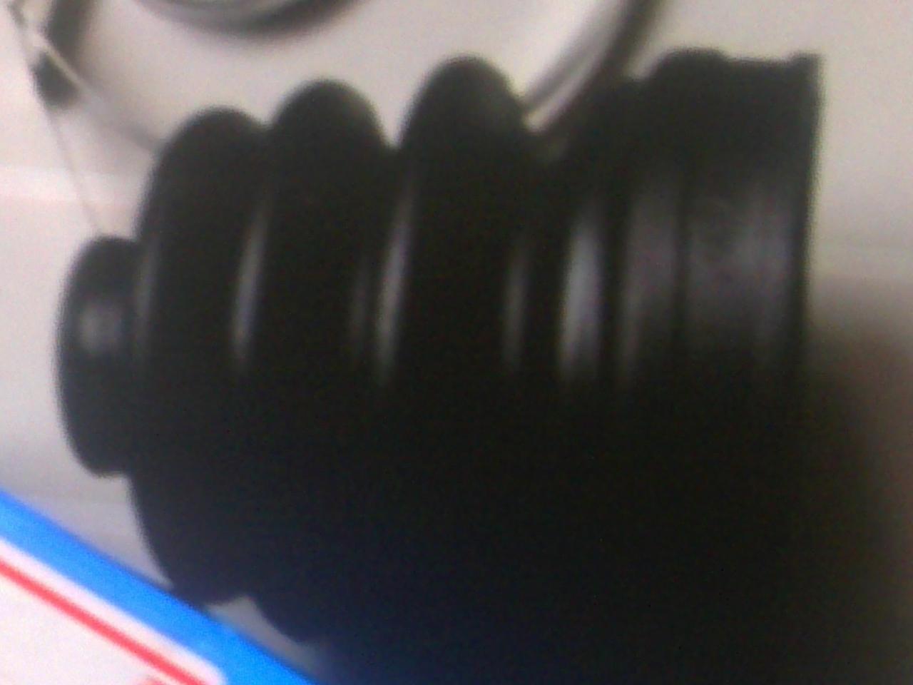

Доброго время суток нашол я-таки наружные пыльники шрусов для своей бибики;) Оказывается подходят от мазды(демио) Посмотреть вложение 19542
отходили 5 лет и более 90000км
