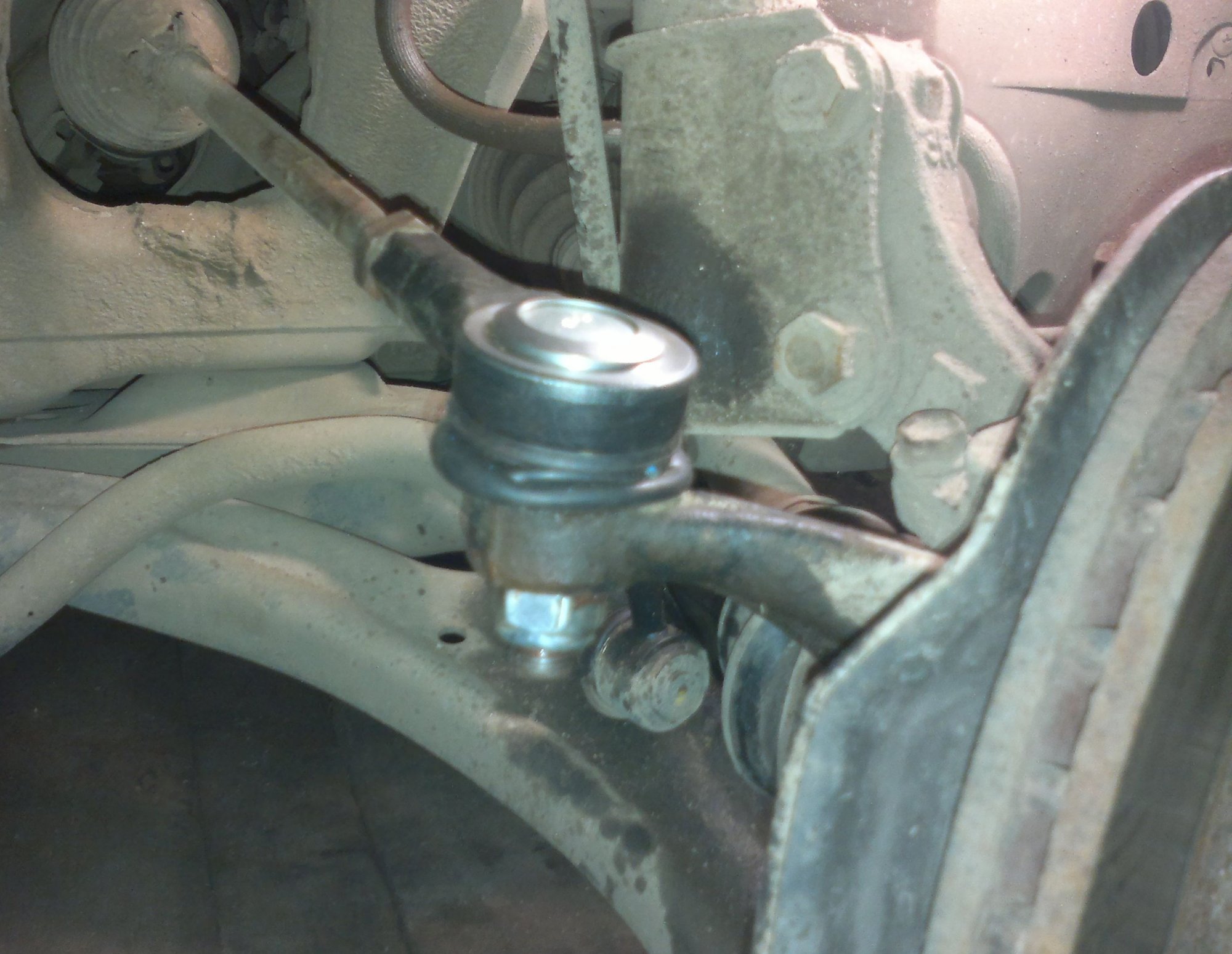

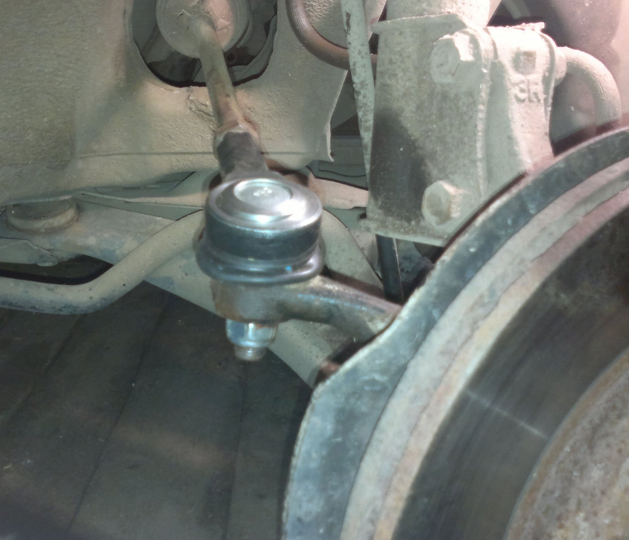

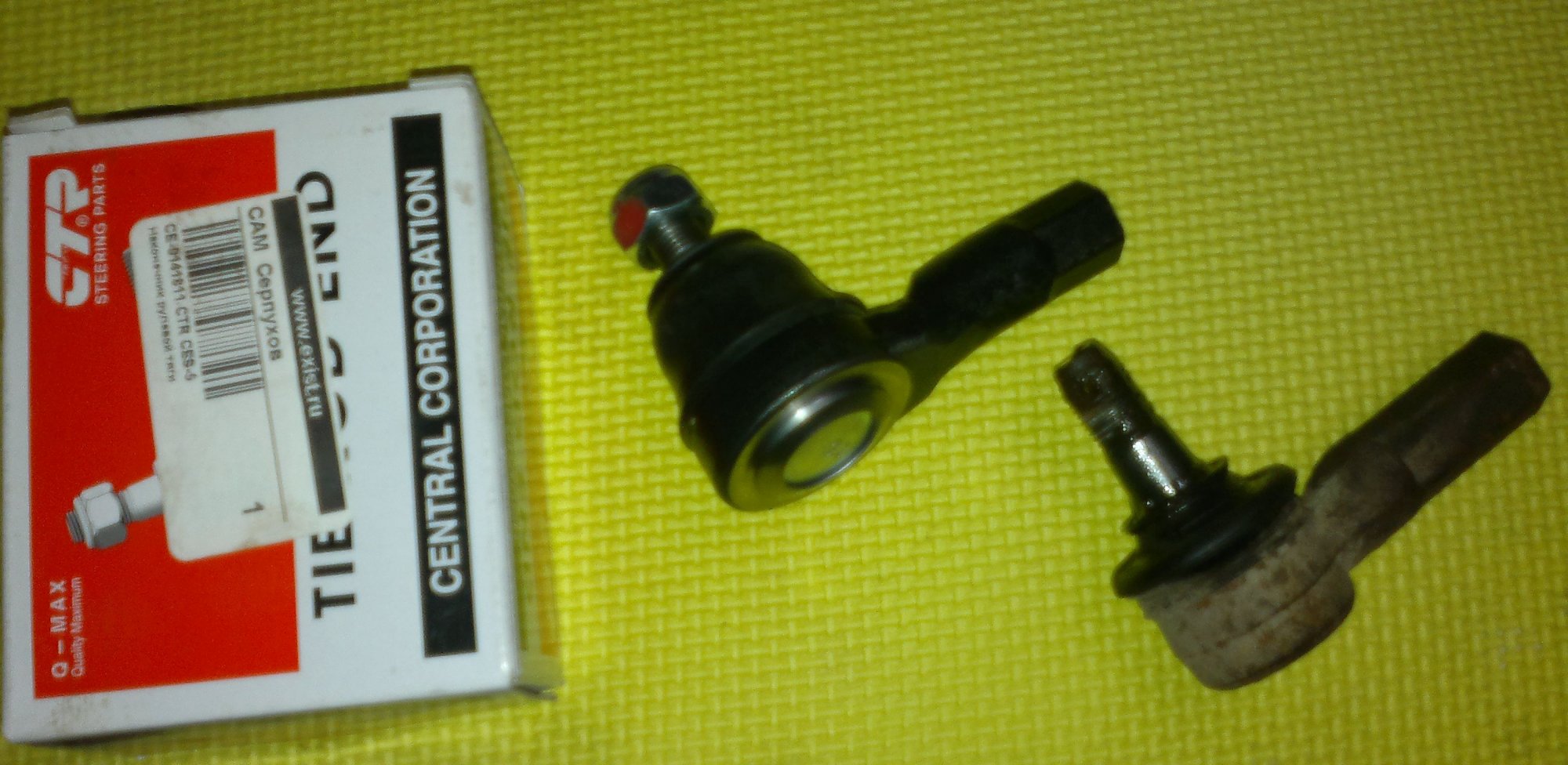

Вчера поставил рулевые наконечники, отличное качество, выглядят необычно, и крупнее, применяемых до этого, ну и оригинала тоже.
M
maxxse
Посмотреть вложение 101962 Посмотреть вложение 101963 Посмотреть вложение 101964
я на таких уже 3 месяца. Только положительные впечатдения. Комплект хороший, качество. Я ещё и тяги менял рулевые, тоже этой фирмы (старые заржавели, резьба регулировочная ушла почти).
Поздравляю![DOUBLEPOST=1469434003,1469433923][/DOUBLEPOST]
Кстати, почему нет коанторовочной шпильки? У меня гайка с коронкой и под контровку есть отверстия и шпилька в наборе.
Гайка самоконтрящаяся?
repze
13 Июль 2013
1,271
1,125
[Тула-Серпухов]
Да гайка с тефлоном, по мне удобнее, чем с коронкой, меньше мороки.
До этого ставил
Nipparts
J4 828 004,
Jakoparts
J4828004,
Febest
0721-WGR проходил дольше всех, учитывая что я много езжу в принципе, а сезонно по пересеченке.
Поставил сам, поехал проверять схождение o_Oo_Oo_Oo_O попал 100% в ноль!!!

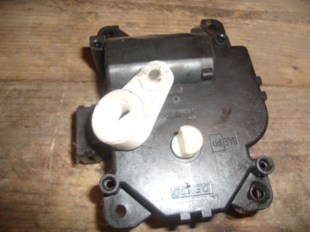

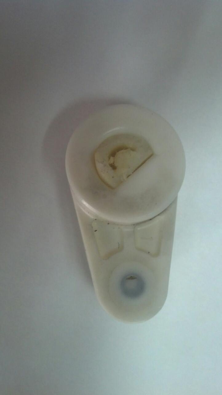

Всем привет! Не уверен, что сюда, так что извиняйте если что.
Суть вопроса такова:

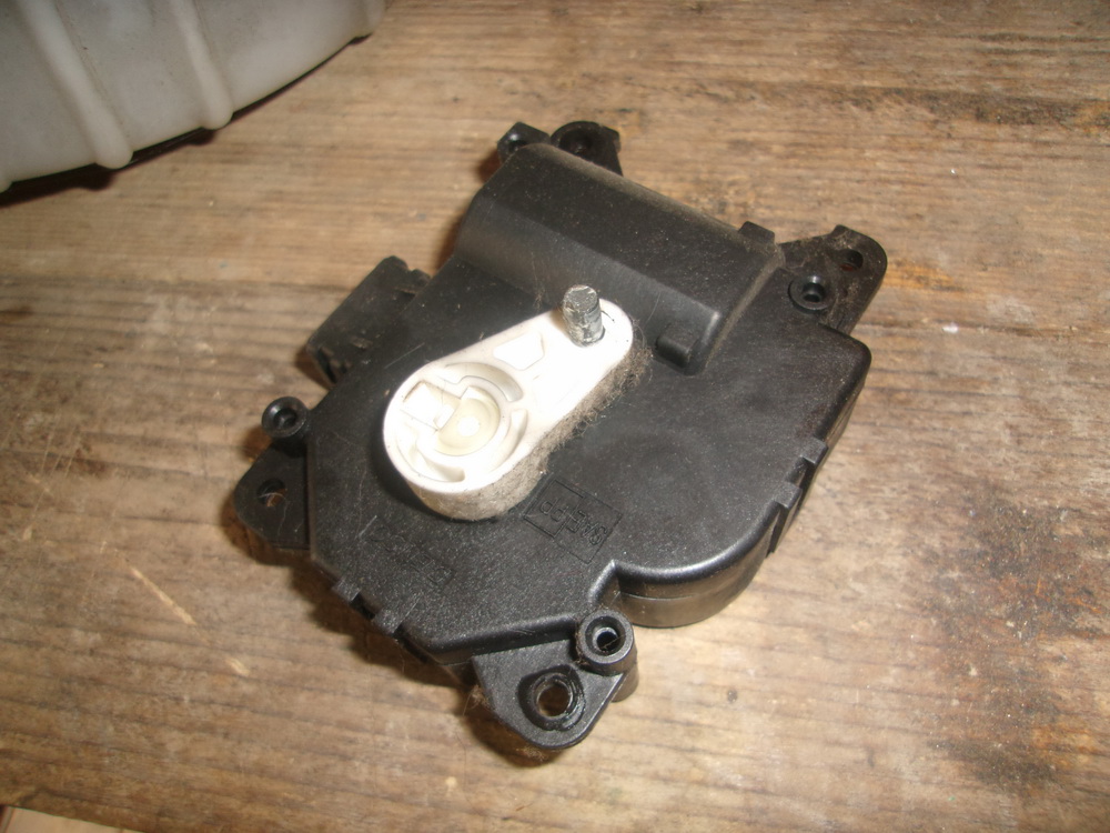

Недавно сажусь в машину, смотрю на коврике переднего пассажира лежит вот эта финтифлюшка:
В машине вроде все работает.
Я конечно подозреваю может это вывалилось откуда то из многочисленных игрушек ребенка, но все же вдруг что то отвалилось, так как до этого вроде ничего на переднем сиденье пассажира детского не возил, да и механического тоже.
LEMARK710
18 Сентябрь 2015
107
Suzuki Liana, 2001, 1.6
Очень похоже на привод заслонки отопителя . проверь печку во всех режимах .
А еще начал замечать у мну постоянно дует из центральной консоли, даже если печка выключена
LEMARK710
18 Сентябрь 2015
107
Да, это привод заслонки печки сломался...
Проверил все скорости работают, все режимы (ноги, в морду и т.д. работают) единственное что не смог проверить это гор. холод обдув, так как на улице +37 и как не врубай один хрен горячий воздух херачит.
ААА где находится этот привод?
Какую функцию выпонляет? (А то вроде как все работает)
Единственное у меня кондишен холодным дуть перестал. Так еле еле.
Как добраться и т.д.?
Подскажите?
Может фото есть?

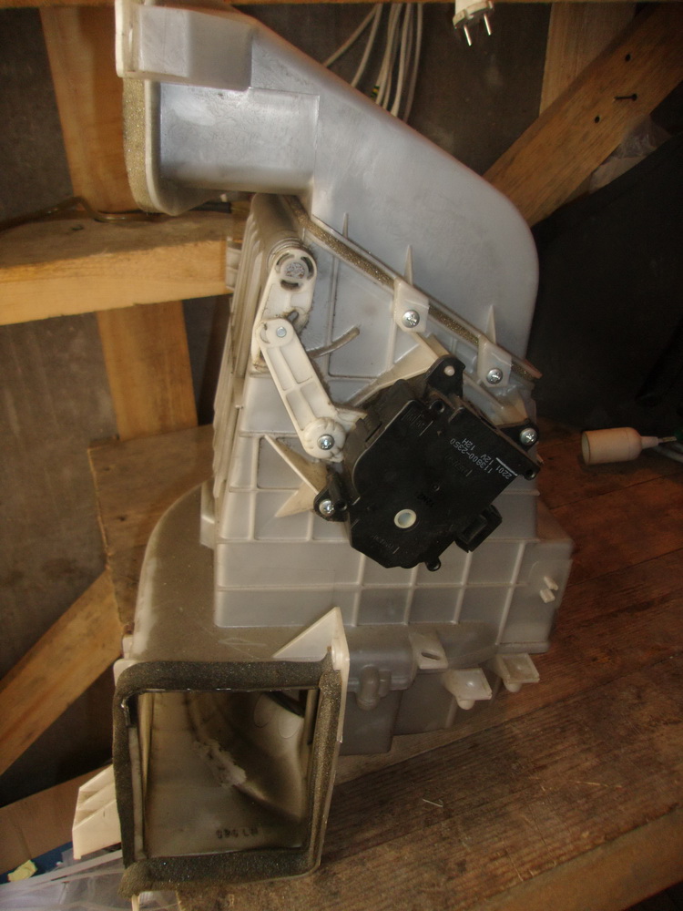

8,883
5,206

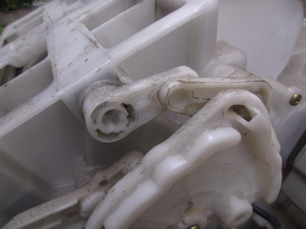

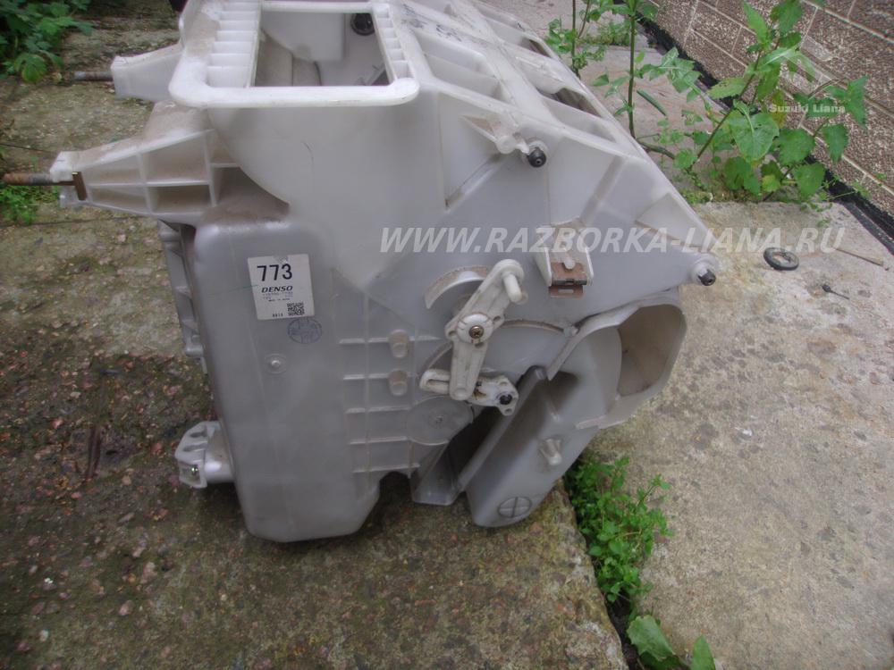

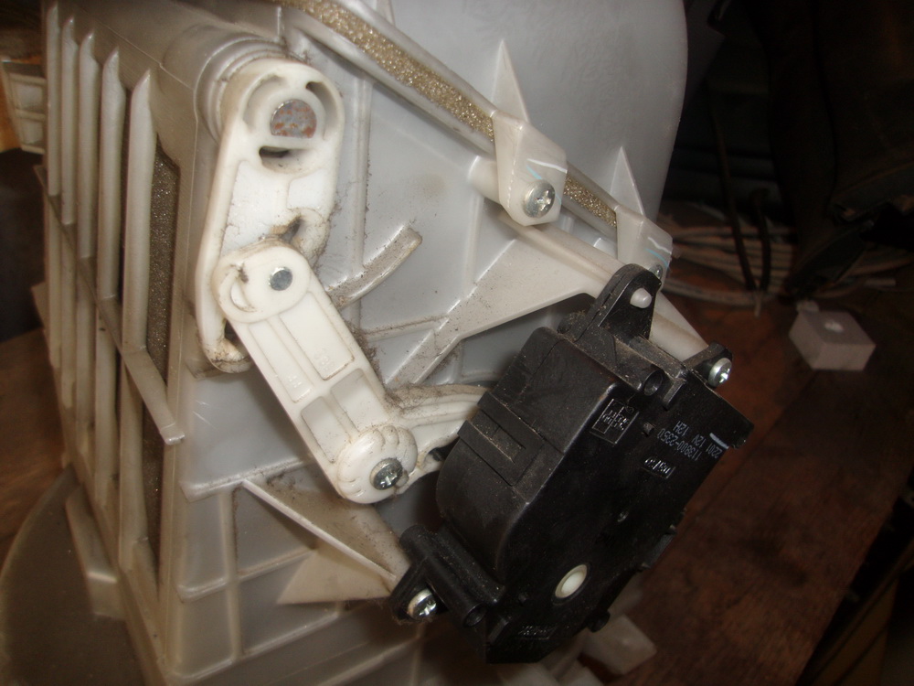

Смотреть надо справа под торпеду и слева - скорее всего там что-то сломалось. Еще есть тяги в блоке управления печкой (под магнитолой), но судя по форме детальки это не оттуда. Если нашли ее в ногах переднего пассажира, то справа и смотрите.
Вот пример вашей дорестайлинговой печки, тяги сверху сбоку. Мне кажется, это верхняя тяга. Просто посмотрите, все ли там на месте и все ли крутится при поворотах ручек на блоке управления печкой.
LEMARK710
18 Сентябрь 2015
107
Я извиняюсь за надоедливость, а у вас есть viber или скайп чтоб по подробнее расспросить?
8,883
5,206

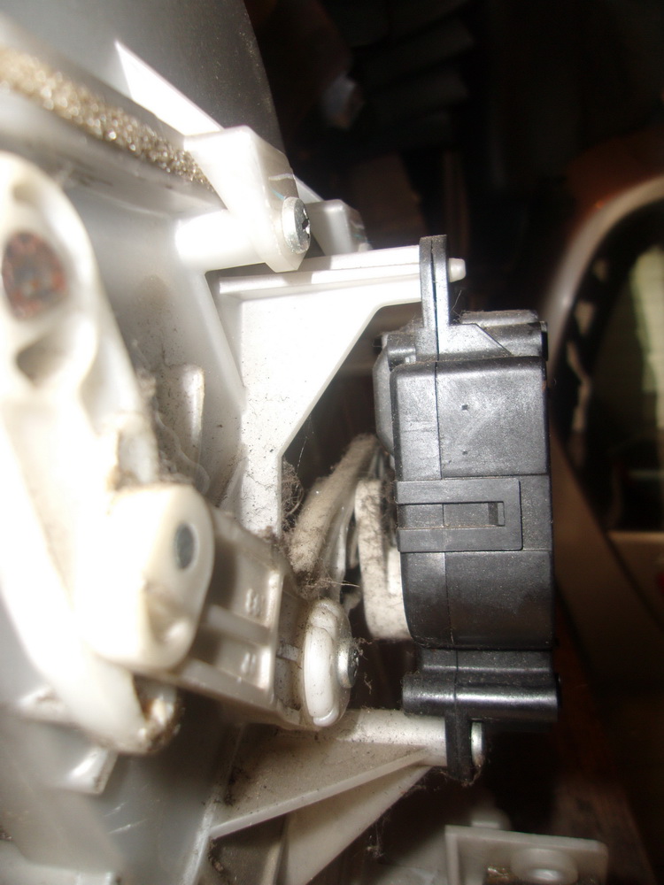

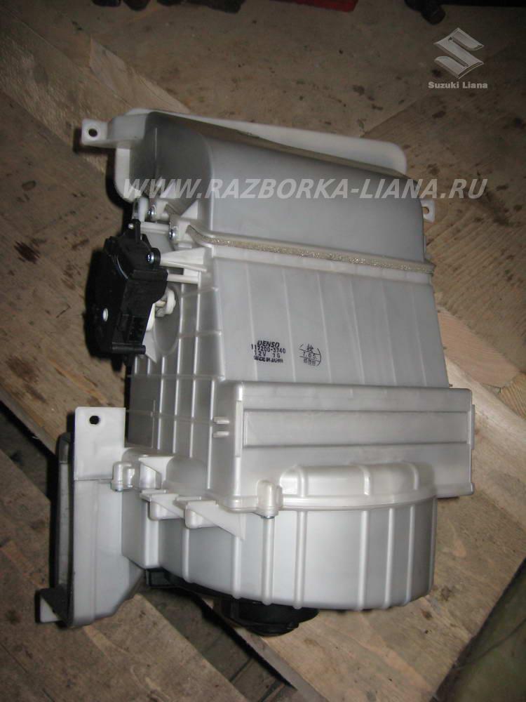

Вот еще фотки:
[DOUBLEPOST=1469783878,1469783787][/DOUBLEPOST]Только я смотрю, тут нет такой запчасти...
Может это на блоке мотора печки, сейчас посмотрю...[DOUBLEPOST=1469784442][/DOUBLEPOST]Да, это в блоке мотора печки - актюатор, переключающий заслонку выбора направления воздуха "наружный - внутренний". Похоже, сломался шток актюатора у вас, надо его менять.
