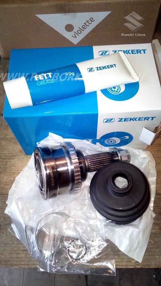

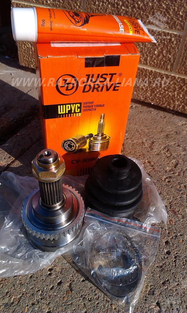

Лучше советуйтесь тут на форуме, что на что менять, какие лучше взять. Тут у людей есть опыт, статистика. Не всегда оригианал - это единственное хорошее, про цену уж молчу. В частности, стойки стабилизатора CTR в разы лучше оригинальных, ИМХО!
Про стрекот шрусов в поворотах - поменяйте лучше как можно быстрее, т.к. если они рассыпятся, могут вызвать очень неприятные и более дорогостоящие последствия. Какие шрусы лучше поставить - см. в начале темы, писалось уже (см. ссылку на тему со списком запчастей). Они в комплекте с пыльниками и смазкой идут. К примеру:

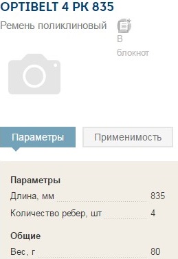

4PK836 - 4 ручейковый, длина 836
На всех Лианах 1,6л конкретно этот ремень одинаковый: 833-836 мм

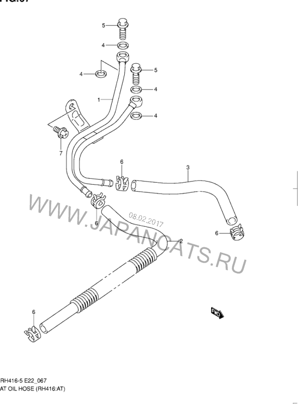

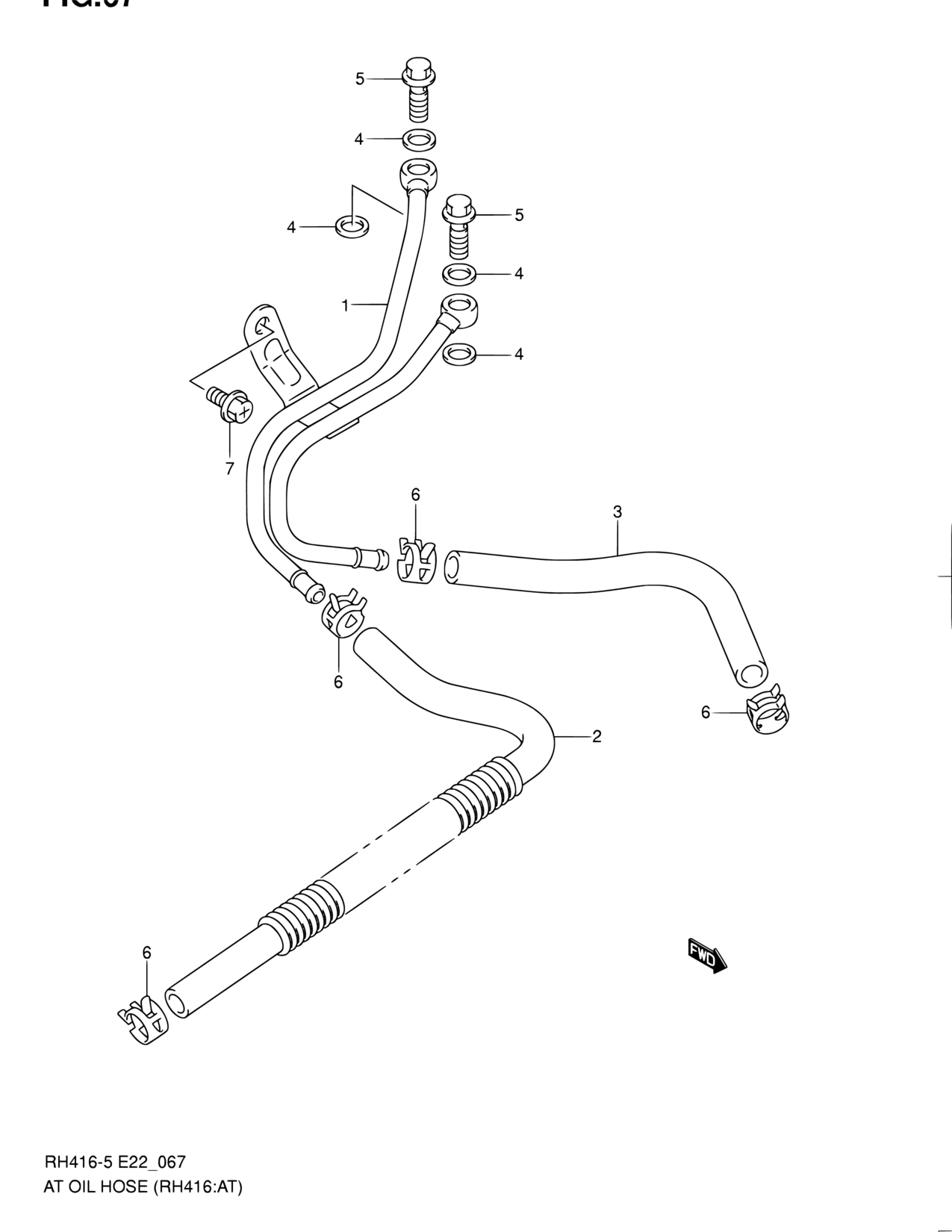

Доброго всем времени суток, подскажите номер шлангов охлаждения коробки Liana 1.6 2005 АКПП перд.привод?
Спасибо!!
Дмитрий Zap
25 Октябрь 2016
677
85
Предположительно:
22931-55G10
22932-55G10
