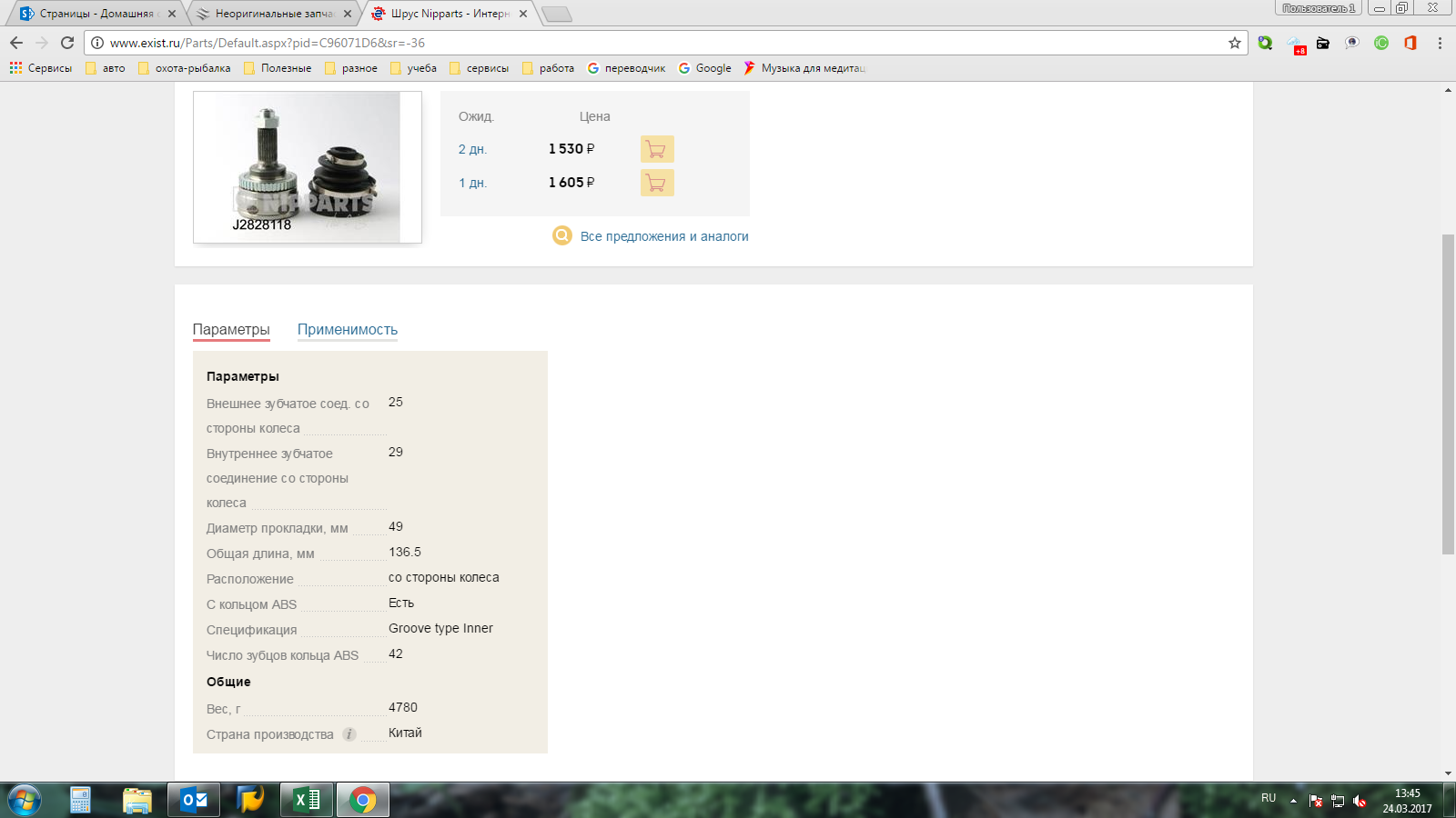

Сегодня при посещении сервиса увидел трещины на пыльниках шрусов внешних передних. Трещины такие, что мне кажеться - под замену. Ровно год проходили. Лобро. Оказались -г...но. Больше их не хочу. Что посоветуете по надежности, господа? Или уже оригинал, если он существует. Какой у него номер? Шрусы стоят родные.
balser
15 Февраль 2013
1,416
622
Сургут ХМАО-Югра
Дмитрий Zap
25 Октябрь 2016
677
85
Лобро на Экзисте написано что Италия. Возможно морозов не держат.[DOUBLEPOST=1490636228,1490635860][/DOUBLEPOST]
44118-54G00 Комплект на 4х4 МТ. Хотя сам наружный пыльник скорее всего одинаковый.

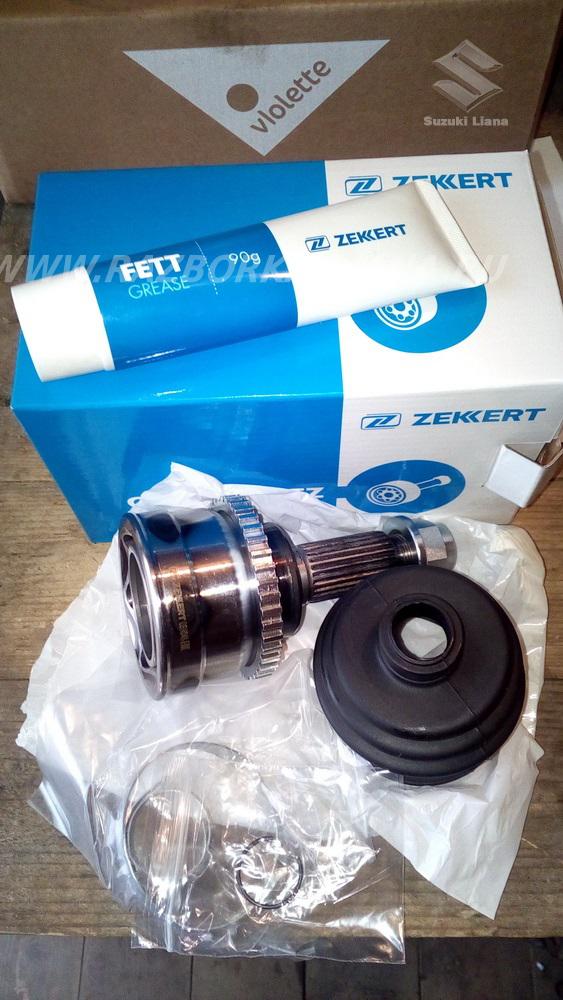

Если тянуть до того, как пыльник порвется, то может успеть и шрус испортиться от грязи. Поэтому лучше, наверное, выбрать вариант новых шрусов сразу с комплектом пыльника. К примеру, Zekkert, JD, HDK...
Luka
30 Ноябрь 2010
1,699
1,133
Спасибо, Володя, а номер?
8,883
5,206
Шрусы:
HDK SU-029A42 или SU-29A42 - около 1700 руб.
JD JCT0077A - 900 руб.
Zekkert GS4049 - 1100 руб.
LYNX CO-7300A - около 2100 руб.
Кстати, пыльник как-то покупал MTP FB0023, внутри оказался оригинальный пыльник. Но давно их не вижу нигде.

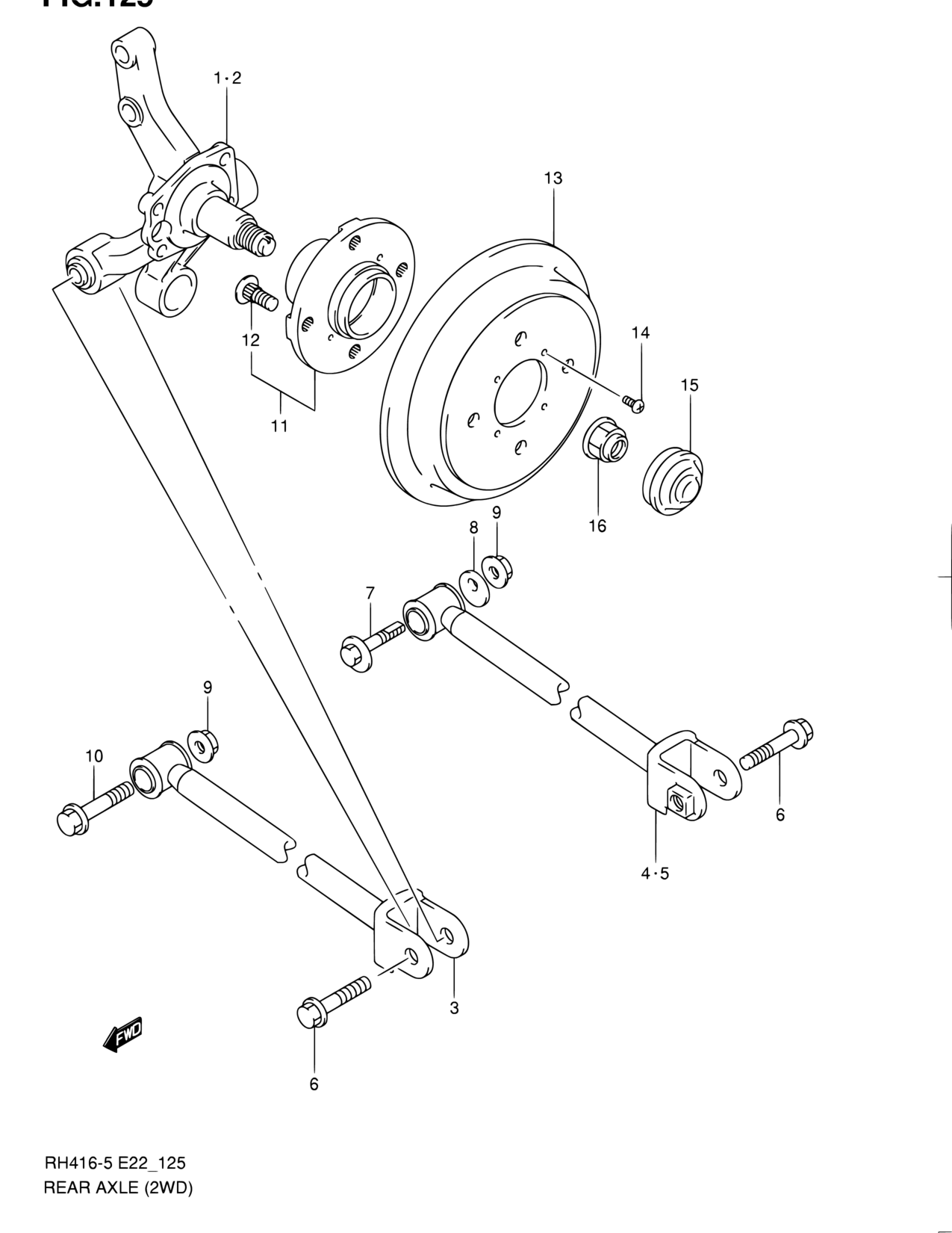

Прошу подсказать, где искать болты эксцентриков задних рычагов (регулировка схода), да и сами эксцентрики?
А то в оригинальном каталоге на Экзисте не могу в схемах н айти.

Номера 7 и 8 на схеме:
http://catcar.info/suzuki/?l=bWFya2...8Z3JvdXBJZD09MTM0N3x8c3ViZ3JvdXBJZD09MzM3MDg=

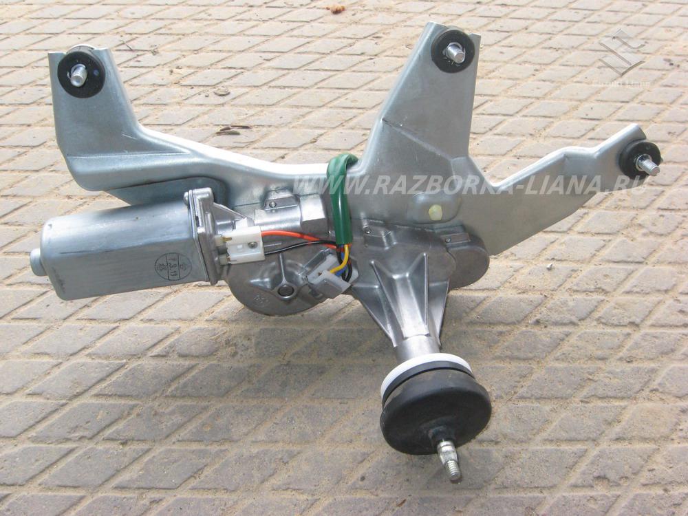

Я менял год назад поводок на задней двери.
Есть одна очень важная вещь. Шток, на котором крепится поводок имеет шлицы вдоль и резьбу для гайки на конце.
Ответная часть поводка - металлическая втулка, достаточно мягкая что бы деформироваться шлицами и в результате поводок "сидит" не проворачиваясь.
Так вот - снял это всё я без проблем, а вот поставить новое без танцев не получилось.
Процесс установки предполагает наживление поводка и затяжку гайкой, которая как бы запресовывает поводок до нужного уровня относительно штока. В какой то момент (2/3 пути я протянул) поводок не пожелал садиться дальше. Я естественно приложил усилие и шток со звонким "чпок" и моими матюками упал на пол....
Шток не выдержал затягивания и отломился...
Теперь у меня там всё залеплено холодной сваркой.
Осторожнее) надеюсь мой опыт поможет
8,883
5,206
Да, шток довольно тонкий и не выдерживает сильных нагрузок.
Отдельно шток не меняется, к сожалению, приходится в итоге менять мотор стеклоочистителя в бсоре (б/у - 1000 руб.)
