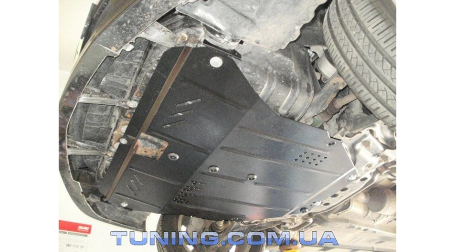

На самом деле защиты бывают разные: одни шире, другие поуже, в одних есть отверстия для доступа к сливным пробкам, в других нет. Заливать на АКПП через щуп, а на МКПП спереди есть пробка, а сливать-то все равно снизу.
Вот, к примеру, сливная пробка на КПП и чуть далее - на раздатке, а ниже фото с защитой - как до этих пробок добраться, не снимая защиту?
[DOUBLEPOST=1487439729,1487439663][/DOUBLEPOST]Есть вот такая узкая защита, с ней, наверное, можно добраться и не снимая защиту, но и то все зависит от типа КПП.
ALEKSEQ
7 Август 2014
531
341
Сагласен у меня вот токая
поэтому есть отверстия для слива .[DOUBLEPOST=1487440698,1487440515][/DOUBLEPOST]Вова на механике одна пробка или я не прав ,так как я других пробок там для слива не видел ,а 2 пробки это же на АКПП.
8,884
5,206
Да.
Судя по фото, которое выложил выше, это Лиана 2001 года с автоматом, в тот год первые автоматы были без поддона и отличались от последующих, выпускавшихся с конца 2001 года. На мкпп как 4wd, так и 2wd одна пробка для слива, а на автомате две, т.к. в самой коробке atf, а в раздатке отдельно залито другое масло

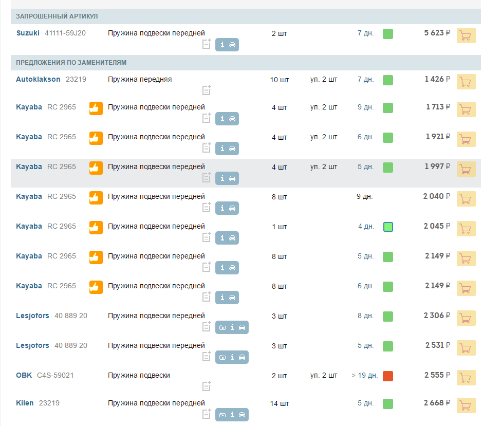

смотрел я там! Нет их поэтому и задал вопрос, везде только задние пружины!!!
Есть на перед передние одинаковые что для переднего привода и для полного привода задние найти для полного привода проблема только оригиналы и цена заоблачная так как я сейчас их ищу .
Илья201
5 Январь 2017
Suzuki Liana 2004
понял спс! тоже буду менять задние и ценик в 7 000 за две пружины не радует!
8,884
5,206
Передние редко роседают так сильно, что стоит их менять. Можно и б/у поставить (по 500 руб./шт.).
Задние больше проседают, но все зависит от того, как грузили машину. Если у вас хетч переднеприводный, то назад в принципе любые ставить можно. На седан или полный привод идут на четверть-половину витка длиннее или просто жесткость больше. Да, новые для переднеприводных дешевле, и есть неоригиналы, в отличие от полного привода - тут посложнее будет...

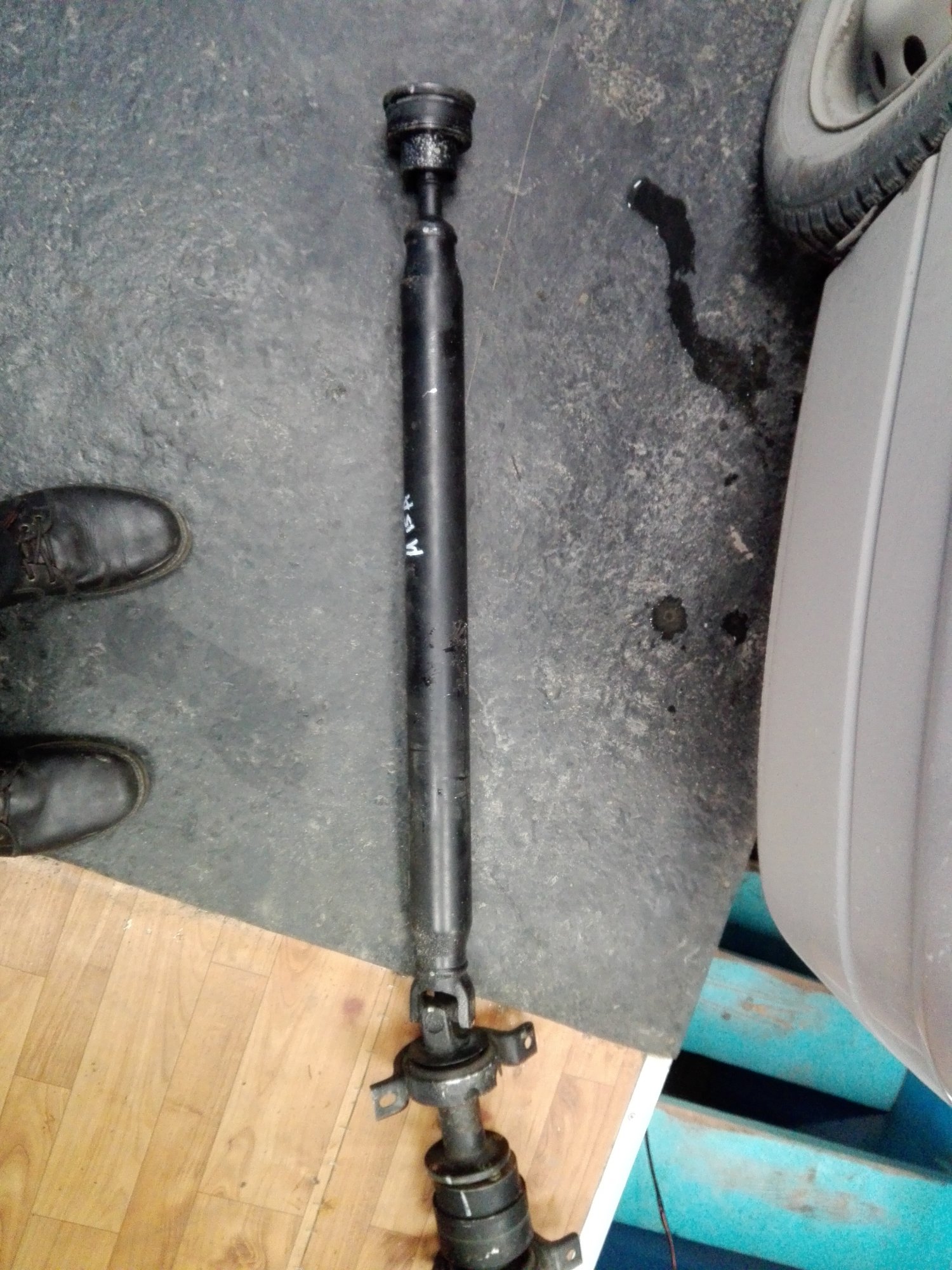

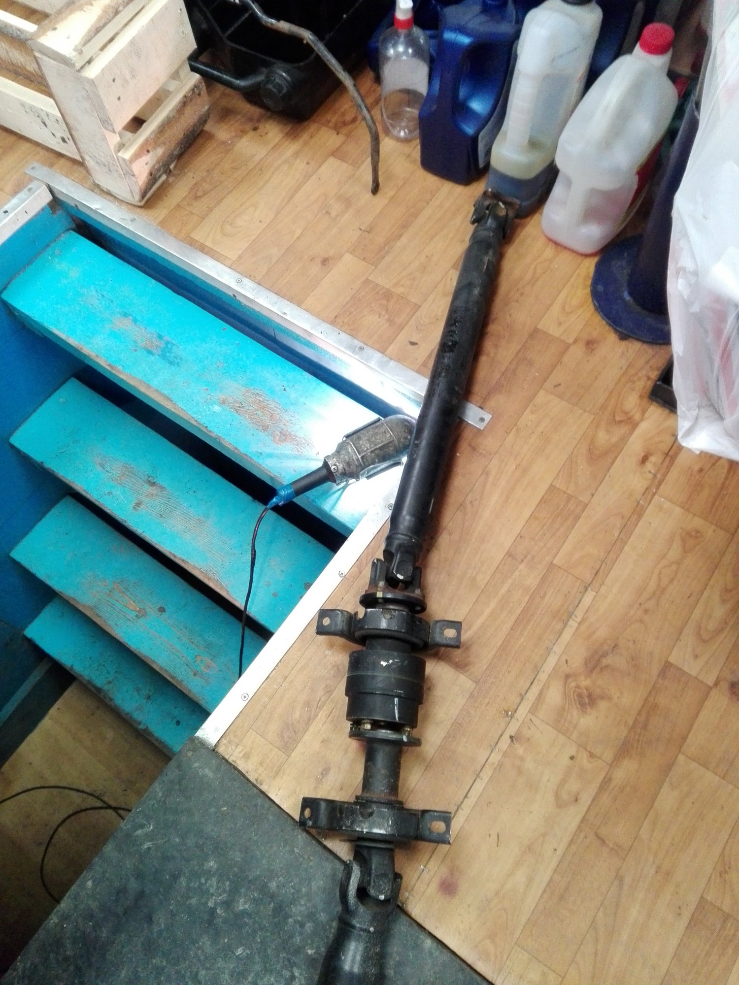

Добрый день уважаемые форумчане, пишу данной сообщение т.к. очень сложно доверится людям в наше не простое время. Лучший разбор - это Владимир http://razborka-liana.ru, но бывают случаи когда и у него нет детали нужной (например мне нужна была муфта), своим риском и не малыми деньгами проверил вот этот разбор во Владивостоке (занимаются не только нашими машинами, вернее аерио), сегодня получил кардан в сборе. Отпишусь как поставлю, пока точно могу уверить что деньги берет и детали отправляет, а в нашем мире это не так уж и мало.
Ширзат Турганович тел.: +7(908)976-4585 (учитывайте часовые пояса) группа в ВК http://vk.com/autovlad сайт autovlad25.ru, г.Владивосток, улица Никифорова, дом 55-А, прошу не воспринимать это как рекламу. Воспринимайте это как демпинг необоснованных высоких цен например на муфту 70 000 рублей, ну чего смеяться то.... эх японцы японцы.... Всем всех благ. PS кардан в сборе обошелся мне в 10 000р. и 1050р. за доствку.

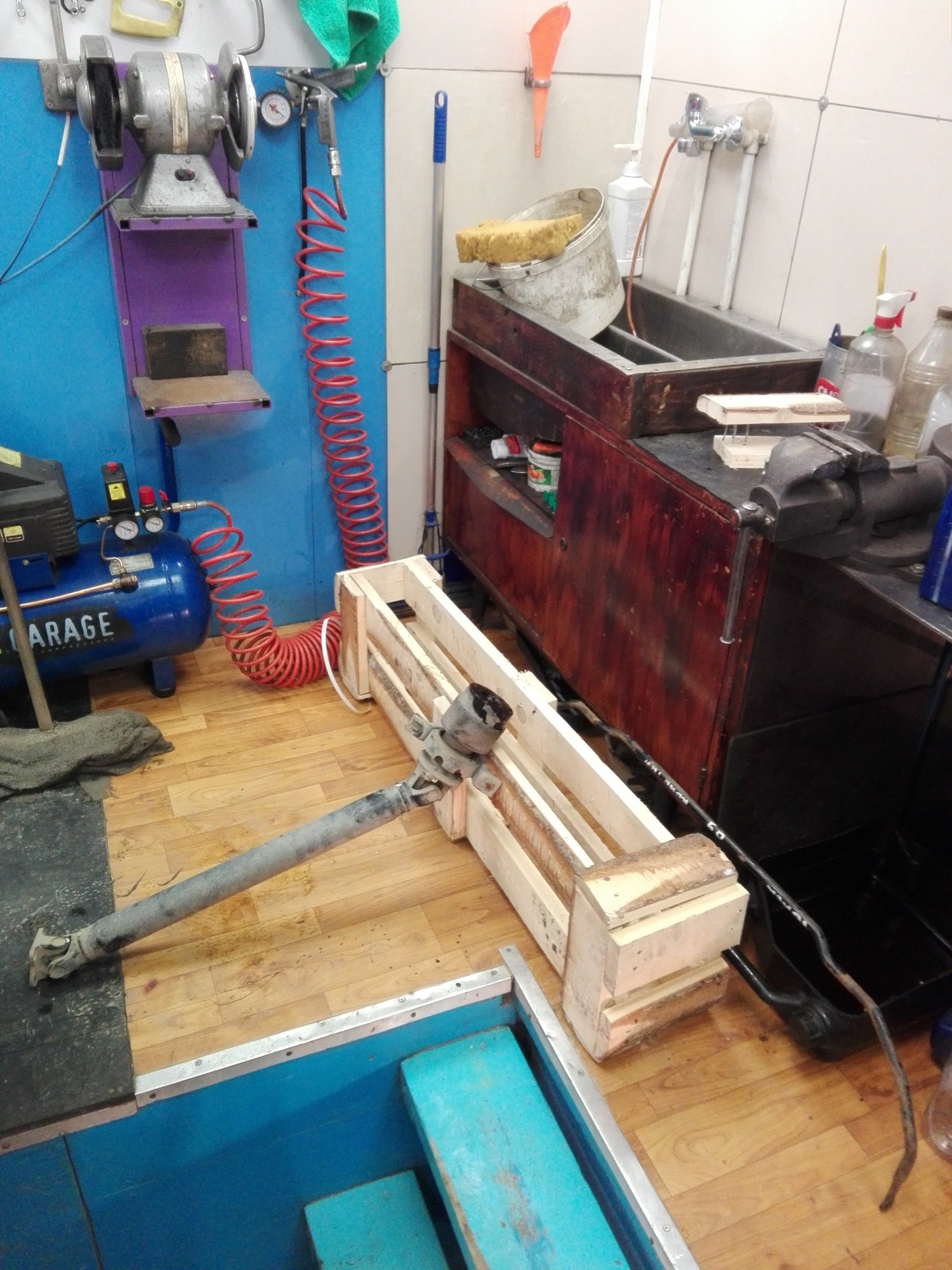

Кардан установили, продавец пометил места разъединения карданов, все работает. Фото прилагаю. Отдельно лежит мой старый если увеличить будет видна муфта она побежала. В планах ее реанимировать, заменить жижу и сальник.... Эх весна... ТО большое: Колодки передние, масло в двигатель, в раздатке масло, в коробке масло, стабилизатор сломал и заменил, карданы заменил, стойка замокрила... и все фильтра.)
