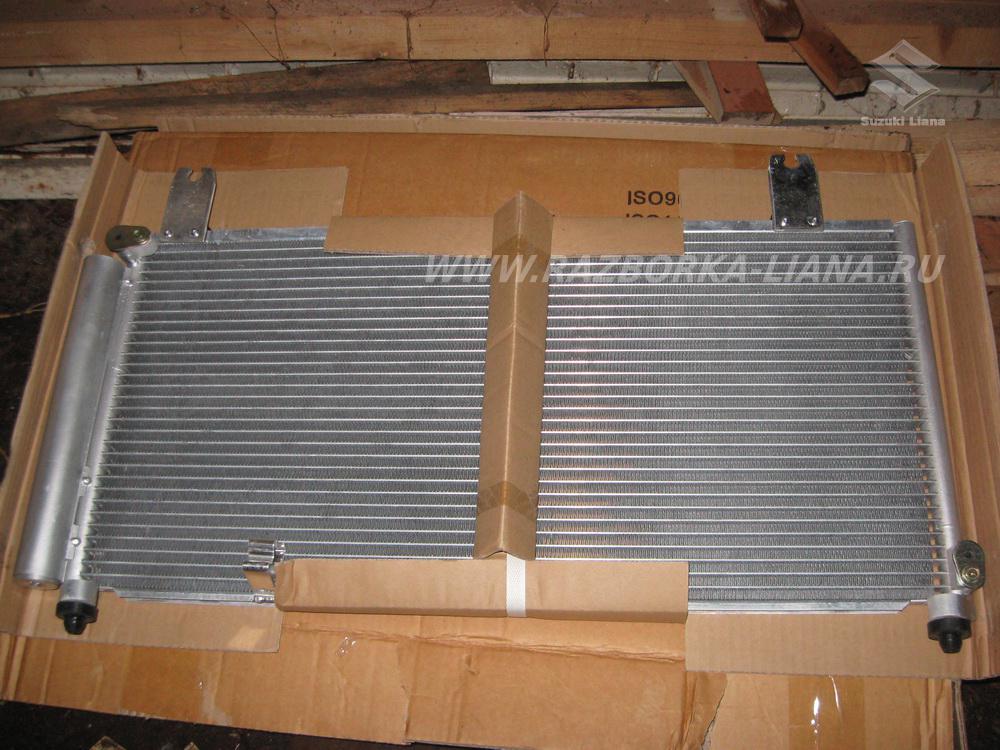

Прошу совета. У меня Лиана рестайл 2004 года без VVT, нужно поменять радиатор кондиционера. По каталогу бьётся 95310-54G12 этот артикул, но не могу найти заменитель на него. В продаже есть только заменители на 95310-54G01. Подскажите чем отличаются радиаторы с артикулами 95310-54G01 и Suzuki 95310-54G12 и можно ли один на другой заменить?

К сожалению далеко не всегда то, что предлагает экзист подходит. Может кто сравнивал эти радиаторы? с виду крепления разные а вот посадочные места могут подойти. NISSENS 94.00.80 больше похож на 95310-54G01 а он в свою очередь от праворукой Лианы (если не ошибаюсь), вот и мучаюсь в догадках подойдет ли он? Провода высоковольтные -

Насколько я помню (одна праворукая была у меня давненьков разборе) радиаторы кондея и двигателя у них одинаковые, просто трубки к ним разные подводятся, т.к. вход трубок в блок печки в салоне с разных сторон.
Отличие оригинальных в том, что одни шли уже с припаянной нижней трубкой, другие - о отверстием для прикручивания отсоединяемой трубки. практически все неоригиналы сейчас делаются без трубки. Вот что мне известно из неоригинльных проверенных, относительно недорогих:
Parts-Mall PXNCM004
HANGIL H17SZ004
Termal 1040080Y
Valeo 814330
В наличии у меня есть Parts-Mall - 6500 и Termal (на фото ниже) - 5000 руб.
