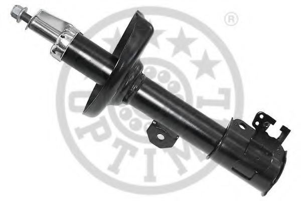

A-3417GR OPTIMAL Амортизатор
A-3417GL OPTIMAL Амортизатор
задние амортизаторы / пишут что германия/ может кто ставил?

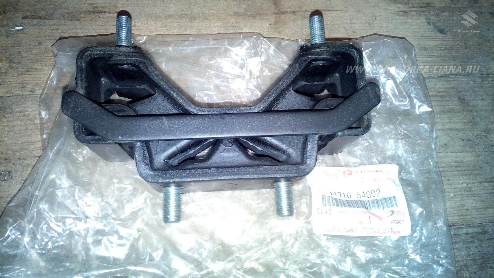

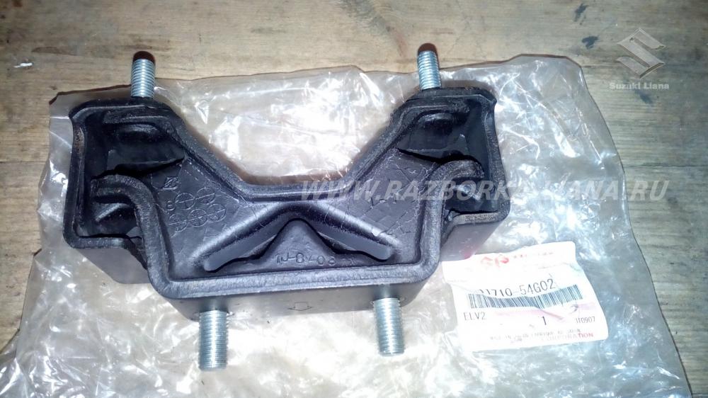

Коллеги, подскажите, интересует отзывы про заднюю подушку двигателя febest SZM-020? Кто такую ставил, имеет смысл ставить ее вместо оригинала? И правильно я понимаю, что эта подушка стоит в районе муфты, прямо над подрамником?
Благодарю!
8,884
5,206
Благодарю!
Верно понимаете.
Подушки фирмы Фебест отличаются жесткой резиной. На крайний случай, конечно, можно поставить, но вибрация двигателя будет существенно сильнее передаваться на кузов, чем при использовании оригинальной подушки. Иногда даже приходится ее ставить задом на перед, т.к. начинает стучать по кузову, видимо не всегда точно соблюдены размеры при производстве.
Я бы советовал все же ставить оригинальную.
Цена подушки Febest - в районе 2500 руб.
У меня сейчас есть оригинальные почти по такой же цене - 3000 руб.
(запрос пишите в личку или на электронку, если решитесь...)

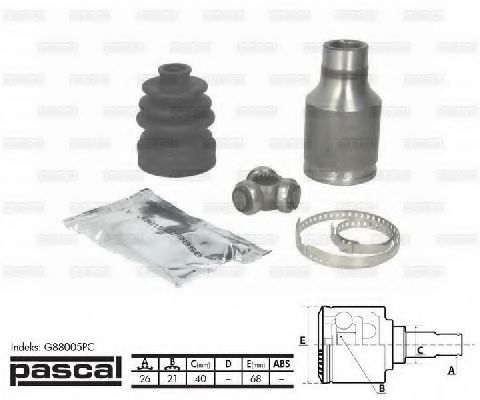

Шрус внутренний правый для 2WD механика - PASCAL G88005PC. Случайно нашел эту марку, сомневался, продавца предупредил о возврате в случае чего, заказал, прождал 7 дней, заплатил 2105р, в субботу 17.06 поставил. Радуюсь.

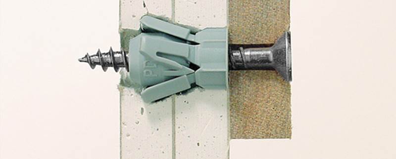

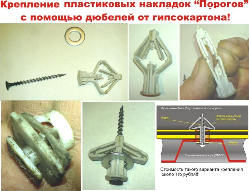

Тут же отпишусь =) Дюбель от гипсокартона не влезет в порог. Там 2,5 см пространства. Т.е. родные клипсы без накладки уже не входят (упираются внутри) и не защелкиваются.
