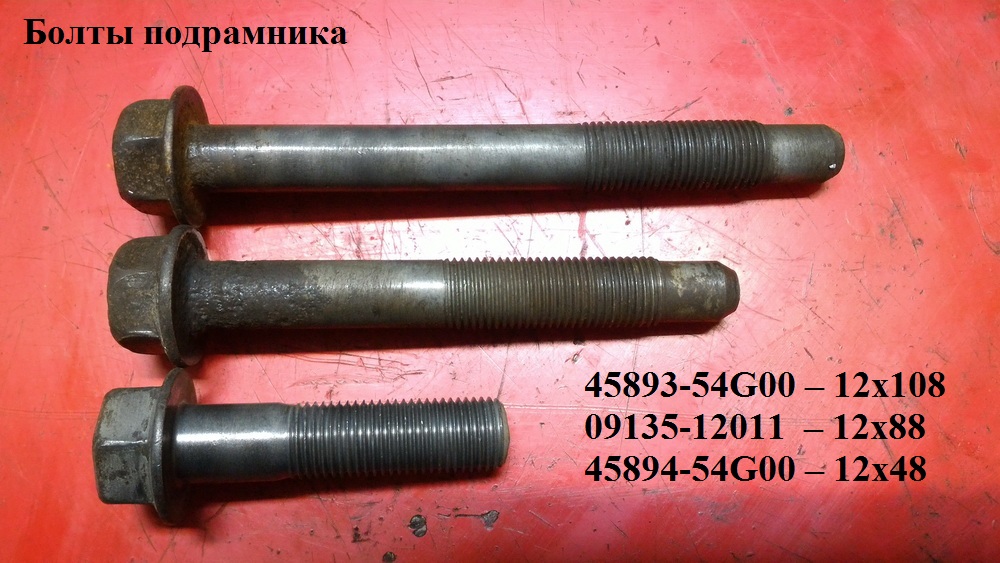

С сайта Касика.[DOUBLEPOST=1503501310,1503500975][/DOUBLEPOST]В Казахстане пробил левый передний аморт. Т.к. они у меня разборные, то буду разбирать и смотреть, что там внутри. Временно поставил самые дешевые, которые были в наличии, амортизаторы DODA (1060140097 и 1060140078). Внешне более-менее прилично выглядят. Подошли идеально. Посмотрим на сколько хватит =)
Шаг резьбы 1,25?

Подходят болты крепления генератора ВАЗ М12 120 мм шаг 1,25 оцинковка, в отличии от родного, весит в два раза тяжелее и стоит в 6 раз дешевле:laugh2:

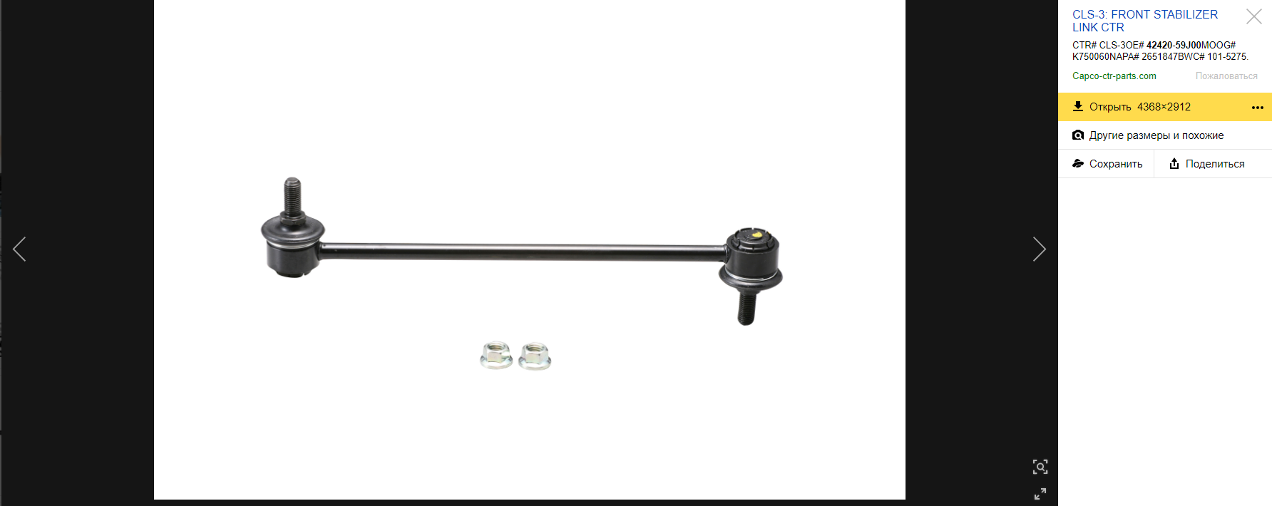

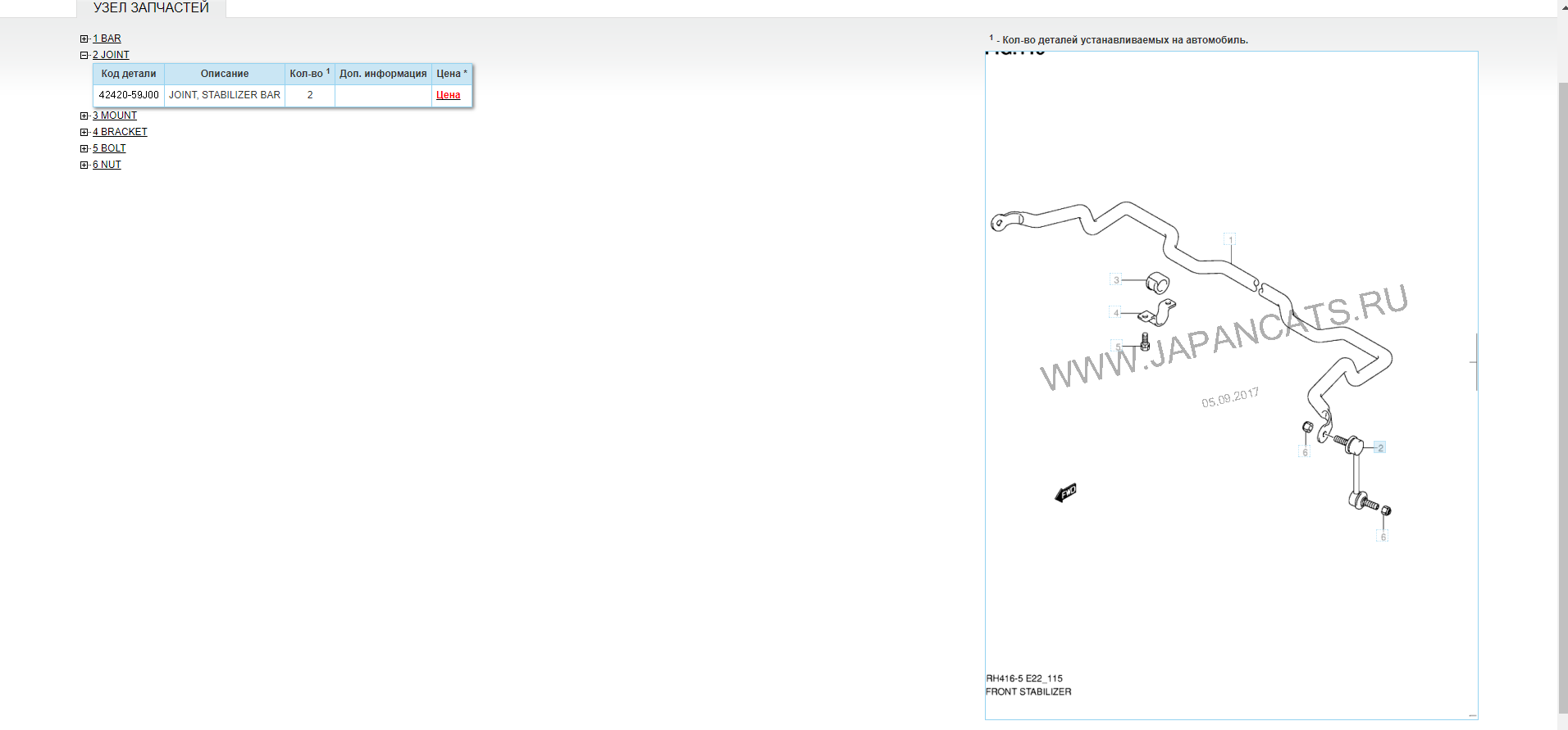

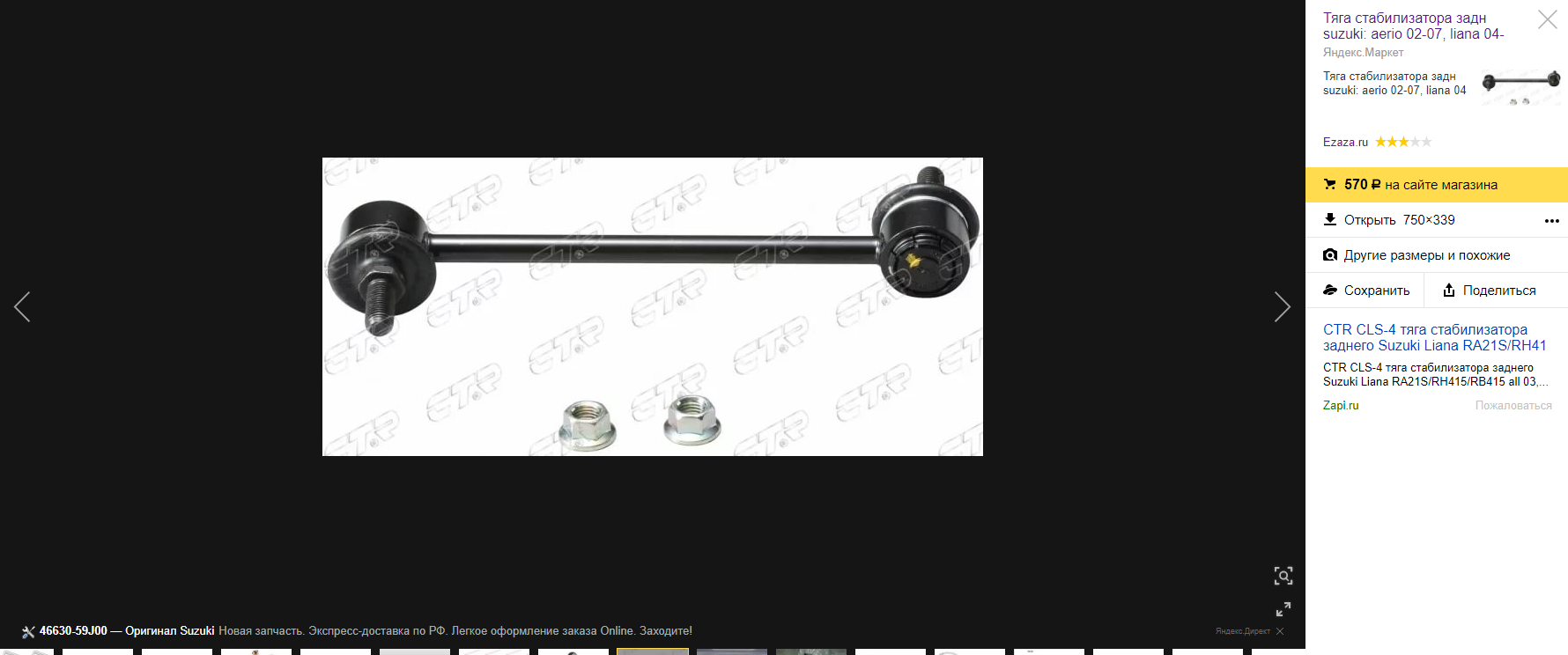

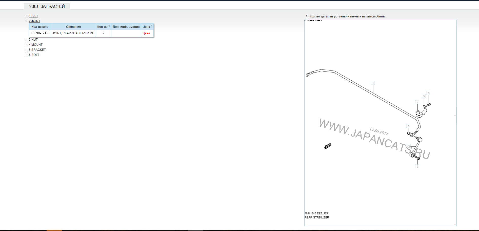

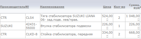

Доброе утро всем! Не стал новую тему создавать, сюда напишу. Подскажите что такое тяги стабилизатора? В сервисе в рекомендациях написали "рекомендуется заменить передние и задние тяги стабилизатора", по названию не ищет в экзисте. Может они по другому называются как то?
Спасибо!
пс: и если можно ссылки или артикулы, киньте пжлст.

спасибо. и еще один глупый вопрос. Они почти везде значатся как тяги стабилизатора или как стойки стабилизатора. Часто нет разграничений передних и задних и правых и левых. Они все одинаковые?

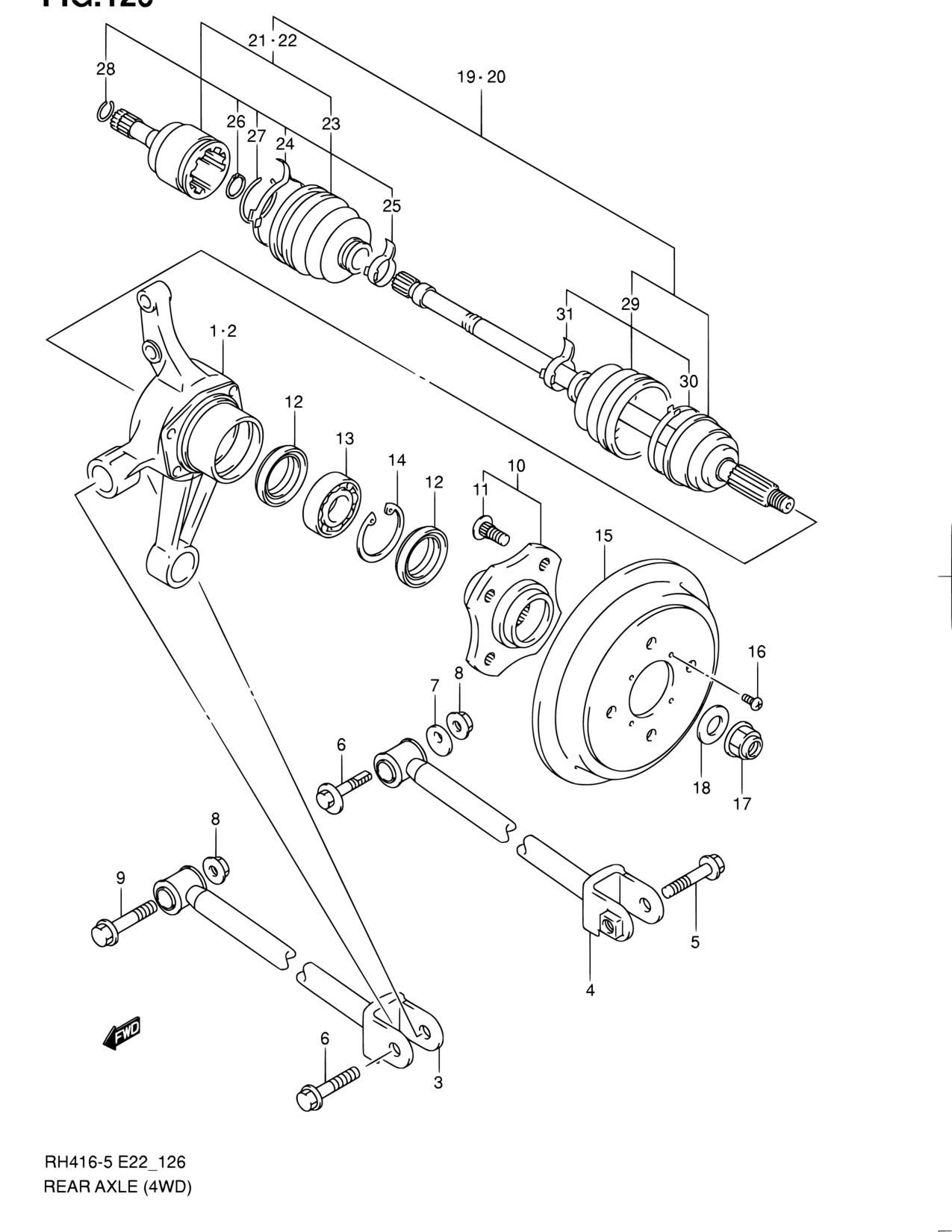

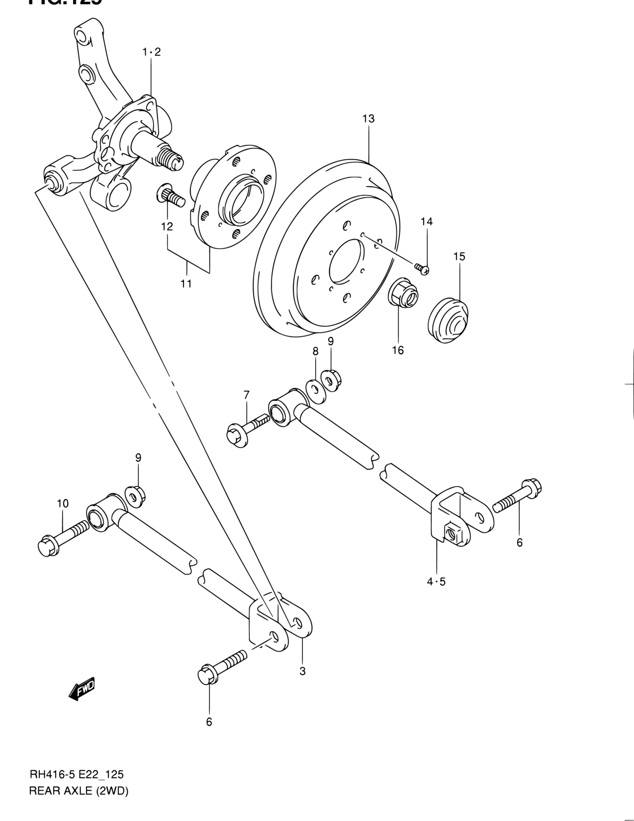

Как найти купить железные пыльники задних ступиц? какой артикул? Сузуки лиана 2007. Менял ступицу- сказали что нет в помине и что подшипник быстро выйдет из строя....
8,883
5,206
Если у вас полноприводная Лиана, то а них такие колпачки не ставились:
Если же переднеприводная, то колпачки - 43241-60G02 (номер 15 на схеме ниже) - не уверен, что на полный привод их можно поставить, не пробовал, а сейчас не на чем проверить, нет таких ступиц в наличии.

передний привод конечно. в комплекте к новой ступице их нет и в инете не находится...
Написанный Вами артикул не бьется не в автодоке, в экзисте...а находит екхист
SUZUKI 43241-60G03
Колпачок задней ступицы- ждать 22 дня...из Японии. На нее что нет аналогов или с других машин? у Вас часом нет таких? и еще вопрос- один тросик ручника клинит на возраст. соответственно под замену. Вопрос можно поменять один или обязательно пару, чтобы общий нятяг был одинаковый у новых?

Слушайте, да собственно подобные колпачки различных диаметров продаются для дисков литых, можно же подобрать, они конечно пластик, но какая разница, это же грязеотражатель!!!?
8,883
5,206
Не, Сергей, это колпачек именно на ступицу, а не на диск. Хотя, если стоят литые диски с колпачкаи, то грязь практически не будет попадать. Если штамповки, то желательно поставить крышку, и действительно, можно поробовать подобрать, как ты и советуешь.
и не факт что они нержавейка....иначе куда родные пропали- думаю ржавчина их приговорила...
Да, они не из нержавейки. Но ржавчина их не могла так съесть, что они рассфпались и вывалились - ни разу такого еще не видел. Скорее всего, кто-то их снял и не поставил обратно при ремонте, вилимо, что-то уже делали. Еще вариант - ставили какие-то диски, неправильные по размерам, и колпачки мешали, что тоже выглядит весьма нереал но, но вдруг. Не важно уже, что, как и где случилось, просто желательно поставить, чтоб не умерли подшипники.[DOUBLEPOST=1505371019,1505370953][/DOUBLEPOST]На полном приводе они не стоят, т.к. там есть сальники с двух сторон подшипника, а на переднем приводе нет сальников и подшипник с наружной стороны открытый, как я помню.
