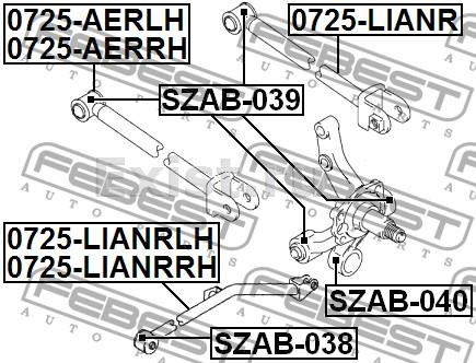

У кого есть список всех артикулов сайлентблоков задних рычагов?
