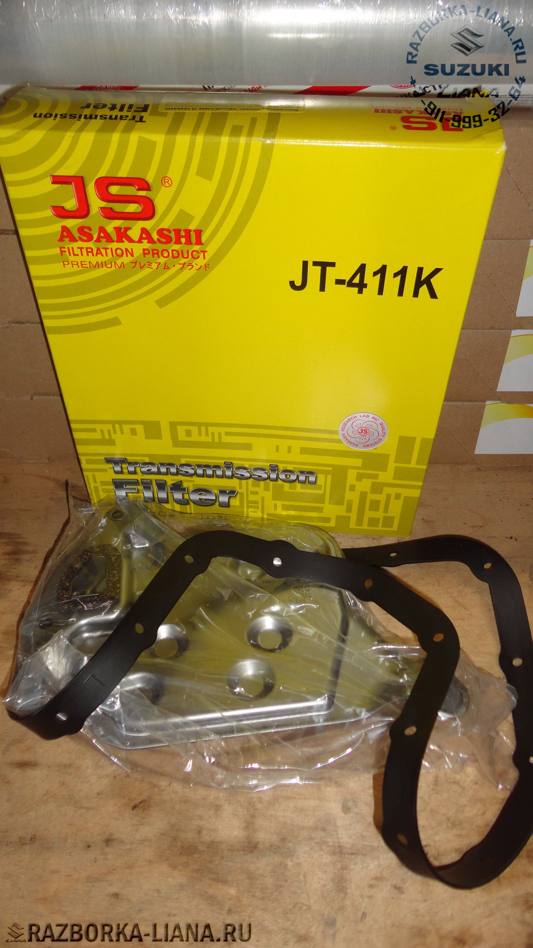

По маслам и расходникам см. тут: http://razborka-liana.ru/images/Documents/periody_to_suzuki_liana.pdf
Фильтр есть в комплекте с прокладкой поддона. Можно и на герметик, но зачем изобретать велосипед? Другой вопрос, что для надежности можно и прокладку дополнительно слегка смазать герметиком - это будет лучше всего. Но если поддон ровный, то и герметик не нужен.
прокладка резиновая? они говорят что ее чуть сдвинь и масло будет протекать ,а герметик надежно точно попадешь.[DOUBLEPOST=1505415241][/DOUBLEPOST]
Не чуть, конечно, но передавить - потечет, проверено!
Резиновая. Как и когда вы ее там двигать потом планируете, да и зачем? Если будет урад по поддону так, что сдвинет его, то и герметик не поможет, коробка лопнет. Там 18 болтов поддон держат, с чего ему сдвигаться?
