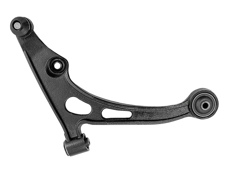

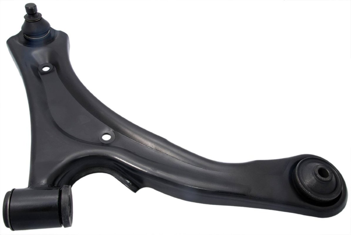

Рычаги от ДОрестайла подходят на рестайл. Наоборот нет. У ДОрестайла в рычаг стойка стаба входит, у рестайла в ухо амортизатора. А вот амортизаторы наоборот от ДОрестайла не подходят на рестайл.
DimaNi
2 Май 2017
104
82
г. Бийск, Алтайский край
SUBARU Forester 2.5 2001 г.в. МКПП
Так они в оригинале не сменные. Со сменными шаровыми рычаги выглядят так-же, только шаровая съемная. Если найдешь рычаг со сменной шаровой, то не факт, что найдешь саму шаровую под этот рычаг. А оригинал ходит долго. У меня на Лиане на 140 тыс. была замена рычагов, были оригинальные. Сейчас стоят непонятные китайские, пока за 4 тыс никаких намеков на износ.

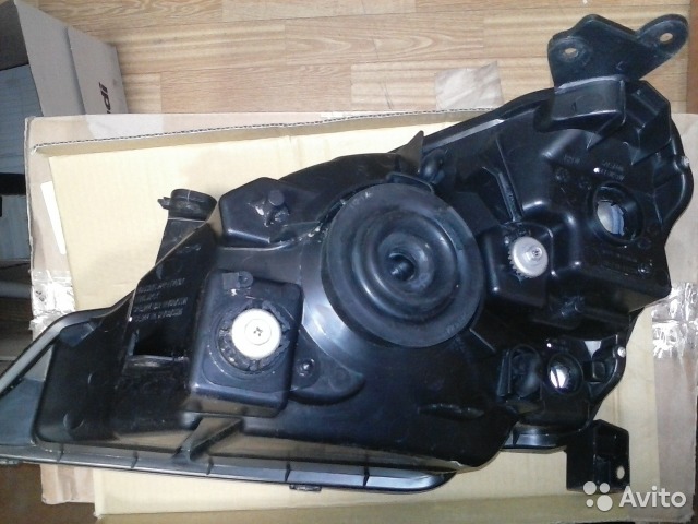

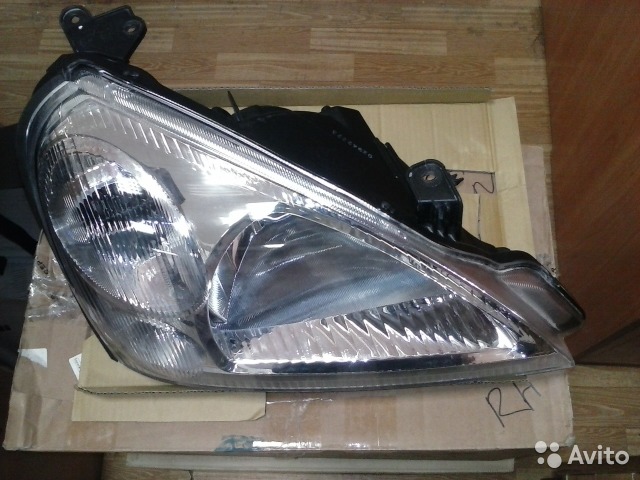

Ребята ,подскажите пожалуста насчет неоригинальной фары DEPO 2181127LLDEM.там наклон луча регулируется просто отвёткой.электрокоректора нет.Встанет ли на него электрокоректор от моей старой фары?переделывать что то надо?сильно геморно?
И ещё вопрос по поводу жёлтого расеивателя поворотника.он на новой фаре белый вроде.значит надо брать жёлтую лампочку?

Там инструкция в коробке есть. Стоит универсальная заглушка - её снимаешь и ставишь свой корректор, нет корректора - ничего не делаешь.
Да.
Там не заглушка, там ручной корректор стоит, его долго выкручиваешь, затем ставишь элкорректор.
Нету ни коробки ,ни инструкции.[DOUBLEPOST=1502812603,1502812436][/DOUBLEPOST]то есть.я правильно понял,надо выкрутить ручной корректор и вставить свой электро?то есть всё взаимозаменяемо?онанировать не придётся?и просто вставить жёлтую лампочку и всё?рассеиватель остается белый.
Можно и без инструкции. На фаре депо выворачиваешь ручной корректор (ключ на 8) резьбы много. Со тарой фары снимаешь эл. корректор и по образу монтируешь на новую. Только посчитай обороты, чтоб пучек света не ушел сильно.
KASIK писал как-то, что при установке электрокорректора в фару Депо надо сильно стараться. Или как сказал Saf88 - она.....

Корректоры в фары Депо ставятся без проблем: выкручиваете регулировочный винт, ставите вместо него корректор, вкручивая его винт, и все, только потом отрегулировать фары на стенде советую, вряд ли поймаете точно, иначе будет плохо светить или даже слепить встречку.
А вот с фарами других производителей не всегда все так просто. В частности сам лично мел дело с фарами Sat, в них винт не просто выкрутить, т.к. внутридержит стопорная шайба, ее трудно сдернуть. Я тогда ставил себе линзы, поэтому все равно фары разбирал и все получилось.
Проостаььных производителей точнь е скажу, е разбирал.

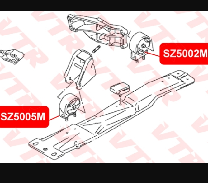

Вывод, если ставит корректрр в фару Депо - проблем не должно быть, е пугайтесь.[DOUBLEPOST=1502874594,1502874475][/DOUBLEPOST]Про подушки от Балено...
Да, некоторые запчасти подходят от Балено, т.к. она все же предшественница Лианы. Но если номер отличается, то не факт, что подойдет. Встречал на некотрых Лианах подушки чуть меньшего диаметра - может как раз от Балено и ставили. Не думаю, что это нормально, я бы не стал играться рали экономии 100-300 руб.
Вот на просторах интернета нашёл как человек ставил на своё болено подушку переднюю от лианы. https://www.drive2.ru/l/9307043/
