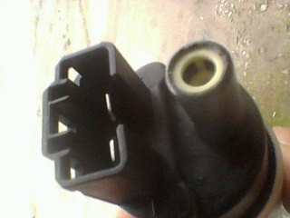

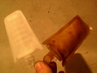

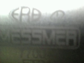

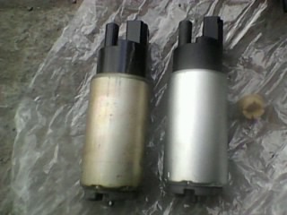

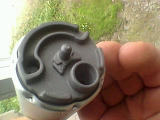

Оссссобенно интересует ,,чистка гидроблока,, !!!! С фото ....[DOUBLEPOST=1510433587][/DOUBLEPOST]Насос топливный ERA (Италия)он-же MESSMER( ,,дочка,, фирмы ERA и поставщик деталей на заводы ,,Ford,,) , надпись на насосе ,,messmer,, говорит о оригинальности продукта !!! Не удалось ,,пристроить,, свежую сеточку, знал-бы : прикупил ! Пришлось ставить старую(я думаю это не так важно ! ) .... Родной ,,Денсо,, как-то странно в последнее время (громче чем обычно) гудел. Идёт зима , вот и решил поменять ! Тем более дыра была вырезана( менял фильтр пол года назад ) . Времени на это потратил около часа!!!... Артикул - 770044A или 770044 .......

Название фирмы - это прекрасно, но желательно все же код насоса увидеть, именно для этого тема создана. Иначе, это все равно, что писать: я купил Сузуки. Важно - какую модель Сузуки, а не просо марку указать;)

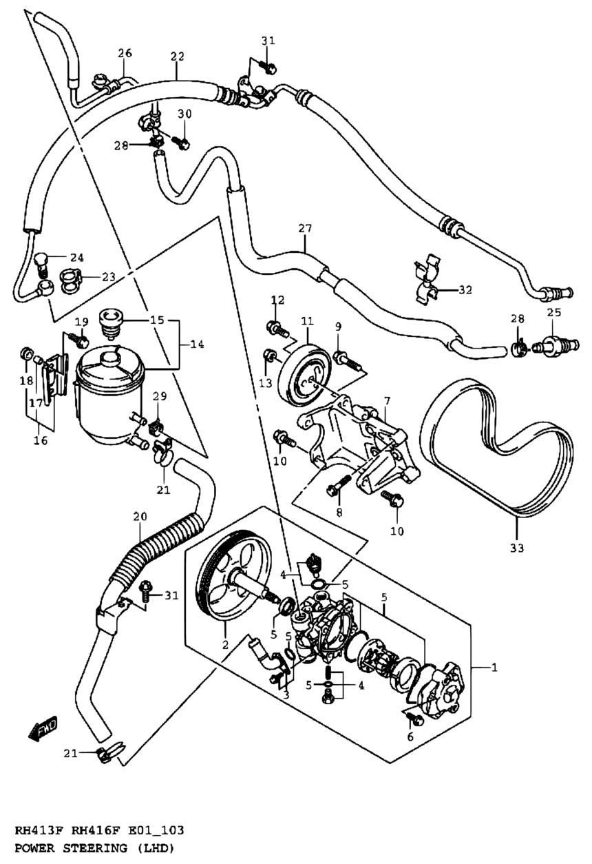

артикул бочка гура на лиану 2004 акпп 4*4 может кто подсказать! хочу жидкость гура поменять!

А я не понял, зачем номер бачка, если менятьхотите жидкость? Или ри этом новый бачок поставить хотите? А зачем? Не достаточно ли просто старый промыть? Вот чем лучше мыть - это другой вопрос, который и мне интересен тоже.

я так понял что фильтр находится в бачке! и поменять его не получится(
