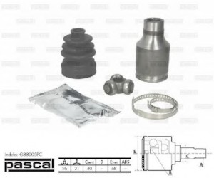

Данное пробивается как (ВТУЛКА СТАБИЛИЗАТОРА обведенное красным) а не подшипник.[DOUBLEPOST=1556211438,1556049603][/DOUBLEPOST]PASCAL G88005PC
Из справочника TecDoc
Зубчатое соединение со стороны коробки:
Внешнее зацепление со стороны дифференциала:
Диаметр прокладки [мм]:
Диаметр шарнира [мм]:
70
EAN:
5900427398306
Оригинальные номера:
SUZUKI 44117-54G10
Информация:
  • G88005PC ШРУС приводной компл
  • Original
Внешнее зацепление со стороны дифференц.
70
21 Цена данного на большую половину меньше ,чем приведенного нижнего .
Всем форумчанам доброго ,вот нужно поменять 2 внутренних шруса ,но цена сильно уж кусается ,вот предлагают на мою шрус ,так вот он подойдет судя по параметрам он такой же .
Общие
44117-54G10 :: SUZUKI :: Шарнир, приводной вал
Сторона установки со стороны коробки передач
Сторона установки передний мост справа
Зубчатое соединение со стороны коробки 21
Диаметр прокладки [мм] 40
Внешнее зацепление со стороны дифференциала 26
Вес [кг] 2,025
Количество 7
Производитель
SUZUKI https://www.exist.ru/Catalog/Goods/25/71/53C0AE79

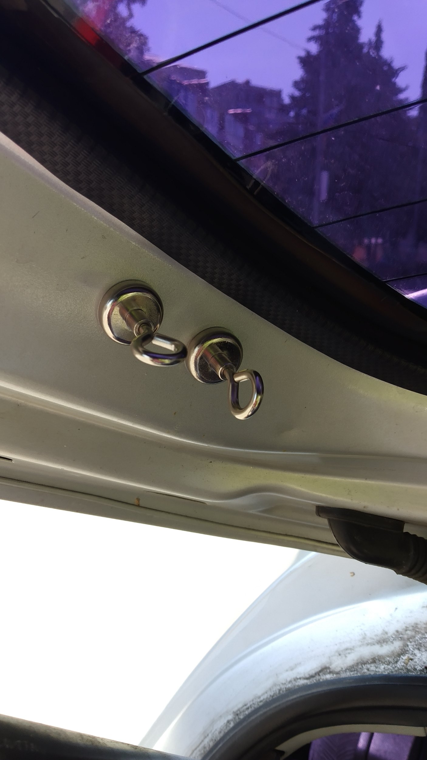

Нашел я замену стоковым идиотским крючкам, за которые крепится задняя полка багажника при открывании. Крепкие магниты. Продаются на Али экспрессе за копейки разных диаметров.
kaveo
28 Ноябрь 2018
89
Suzuki Aerio 1.5 FWD RHD JDM ‘2005
Личный опыт? Ссылку?
Koto_fey
16 Октябрь 2014
106
Suzuki Liana GLi 2001
Ну фото мое, магниты прицеплены к багажнику моей машины, значит наверно опыт личный.
Ссылка вот. Но по поиску можно найти что более всего подойдт именно для вас.
https://ru.aliexpress.com/item/-/32958533791.html?spm=a2g0s.9042311.0.0.3da233edkHfyHP[DOUBLEPOST=1558177048,1558092797][/DOUBLEPOST]По поводу магнитов - надо брать помощнее, эти съезжают периодически.
