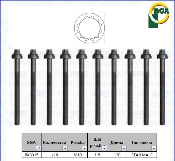

Скажем спасибо KASiK,
болты ГБЦ BGA BK3315
прокладка Elwis Royal 52035
Колпачок масло съемный Elring 166.190 (1шт)
Прокладка, крышки Elwis Royal 1552016
