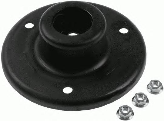

На СТО сегодня сделали все, кроме передних защитных комплектов. По их словам - зад и перед отличаются даже визуально. Плюс посоветовали не пластик, а резиновые. Это так?
Также при разборке увидели, что пора менять опоры задних амортизаторов - подскажите номер, пожалуйста.
Liana 2007, 2WD, AT, 1.6, sedan
Suzuki
41350-60G00-000
Lemforder
33351 01

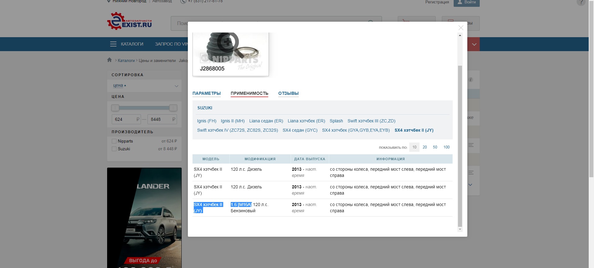

Доброе утро, ребята нужна срочная помощь. Порвали мне на сервисе пыльник внешнего переднего шруса мкпп. Автомобиль Suzuki sx4 new. подскажите пожалуйста номер пыльника, шрус уж больно дорогой....[DOUBLEPOST=1562829085,1562824945][/DOUBLEPOST]ОНО подойдет?

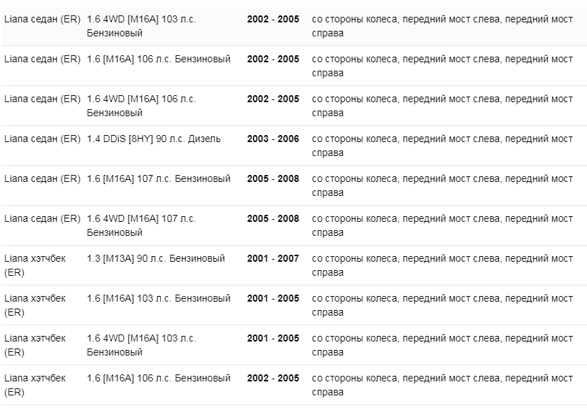

У поставщиков не бьются номера J2868004 J2863003

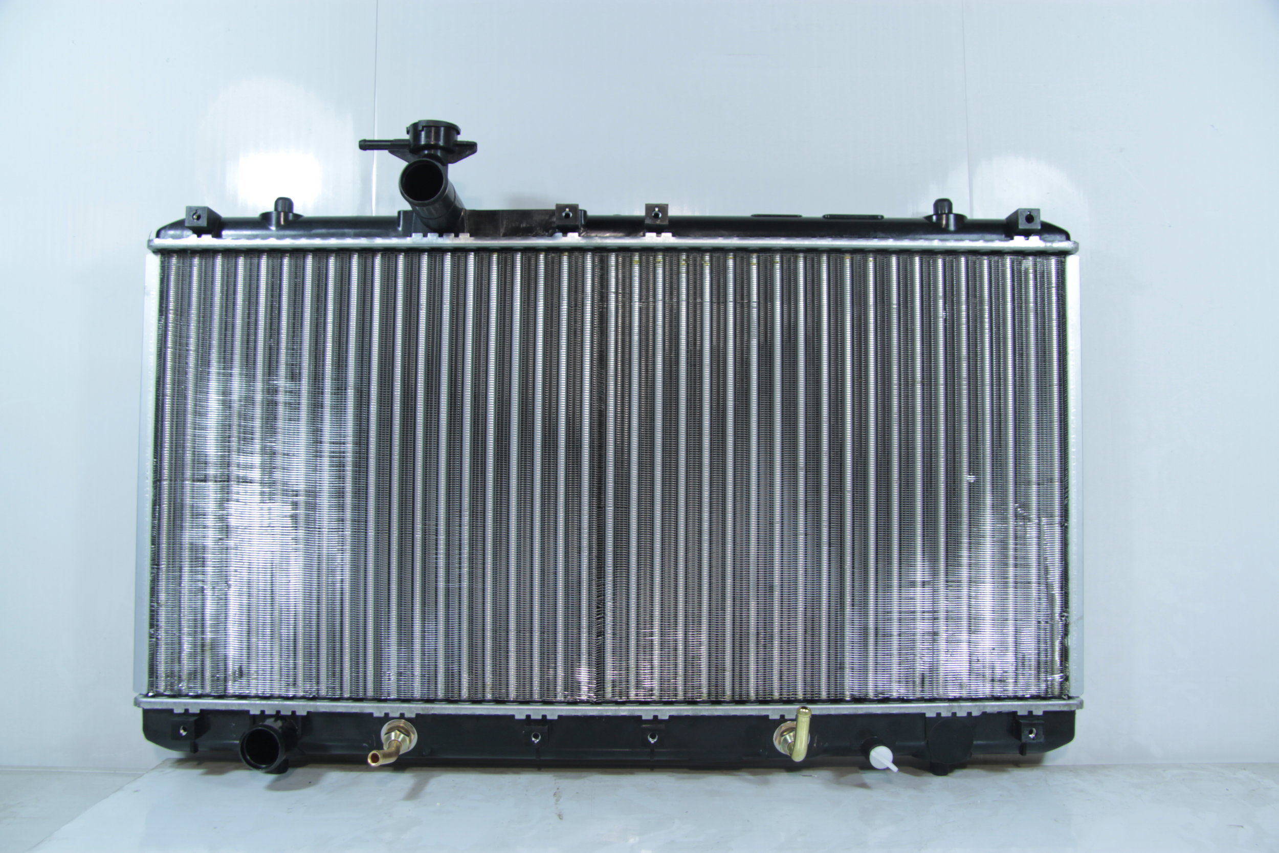

Нужен радиатор на механику подскажите какой из неоригинала подходит.[DOUBLEPOST=1563112544,1563111974][/DOUBLEPOST]На автомат и на механику радиаторы одинаковые?[DOUBLEPOST=1563117373][/DOUBLEPOST]По каталогам пробивается termal 274166k. Но у него внизу два маталических патрубка, а у меня таких нет. Вот и не пойму подойдет мне или нет. Можно эти патрубки заглушить?
Помогите советом пожалуйста
8,883
5,206
На Мкпп подойдет любой Лиановский радиатор, в том числе и этот Термал. Трубки внизу - для охлаждения трансмиссионной жидкости Акпп. На Лиане с Мкпп вы их просто закрываете, чтоб грязь не попадала. Антифриз из них не потечет, не бойтесь, так что просто достаточно колпачки надеть для защиты от пыли, герметичность особая не нужна.
Не подойдут только радиаторы от Аерио с двигателем 2,0 и 2,3 литра, у них нижний патрубок с другой стороны. Но таких сейчас в продаже практически нет, так что смело можете брать любой Лиановский радиатор, как для Мкпп, так и для Акпп.

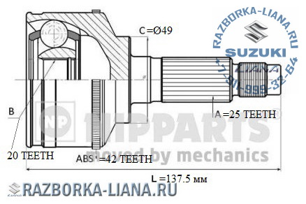

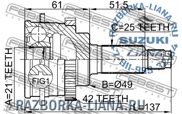

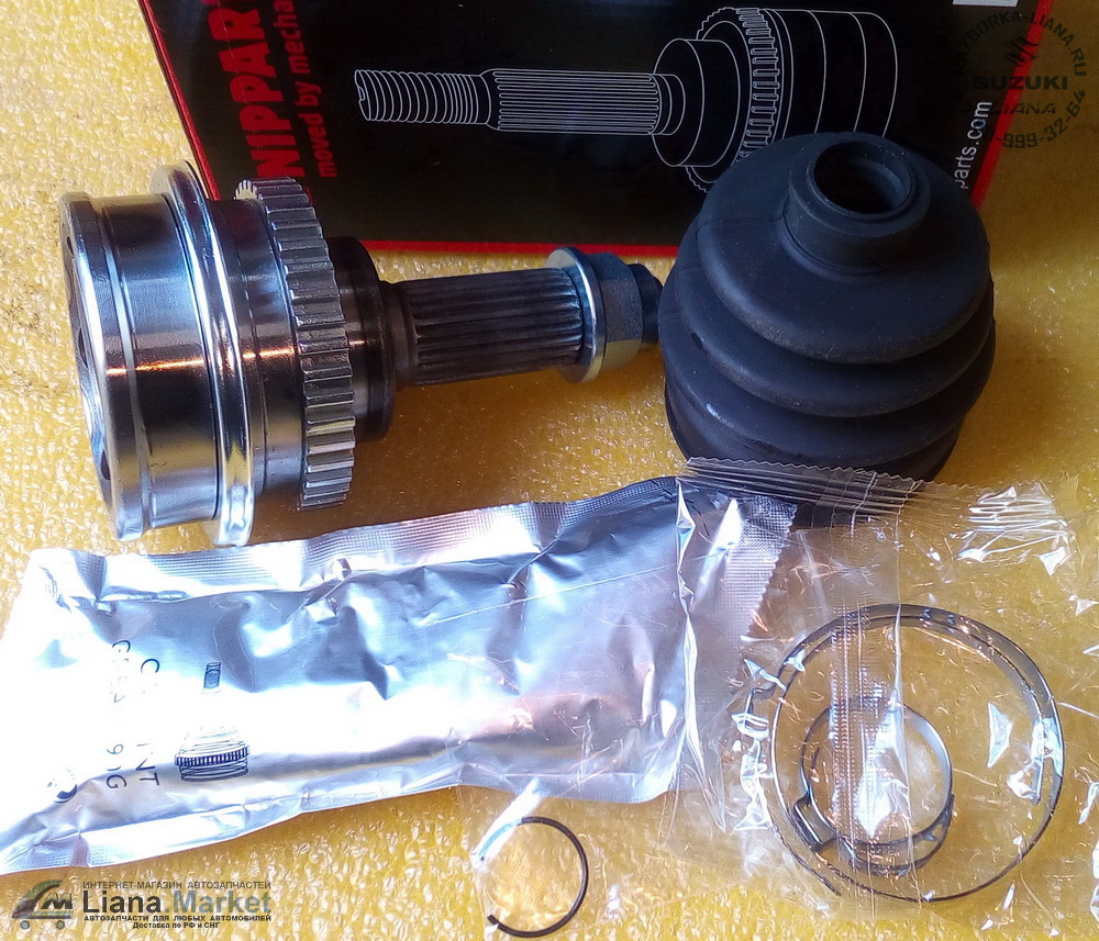

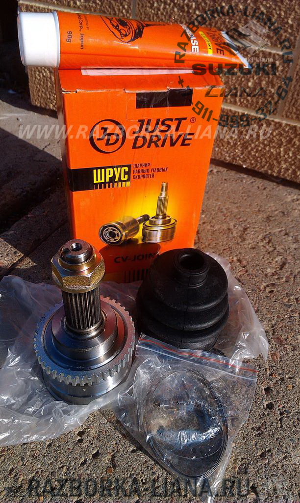

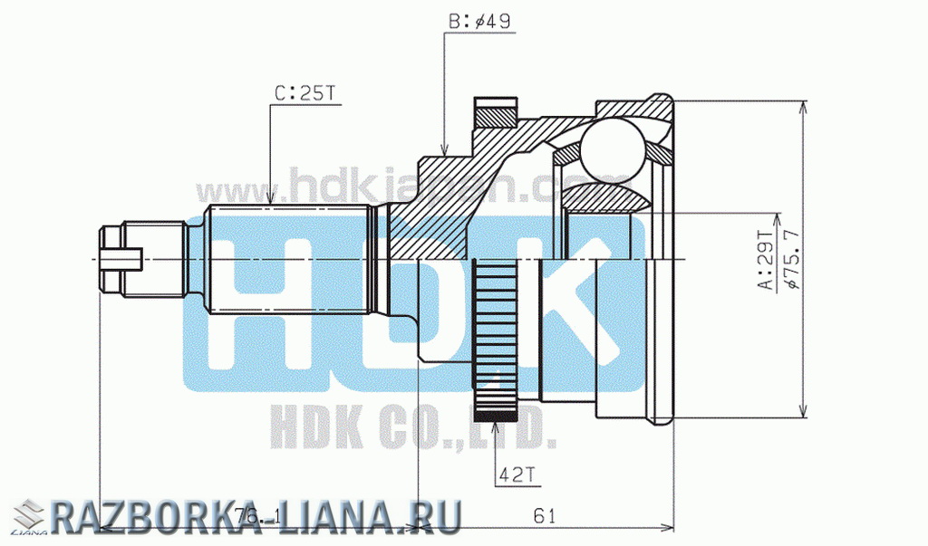

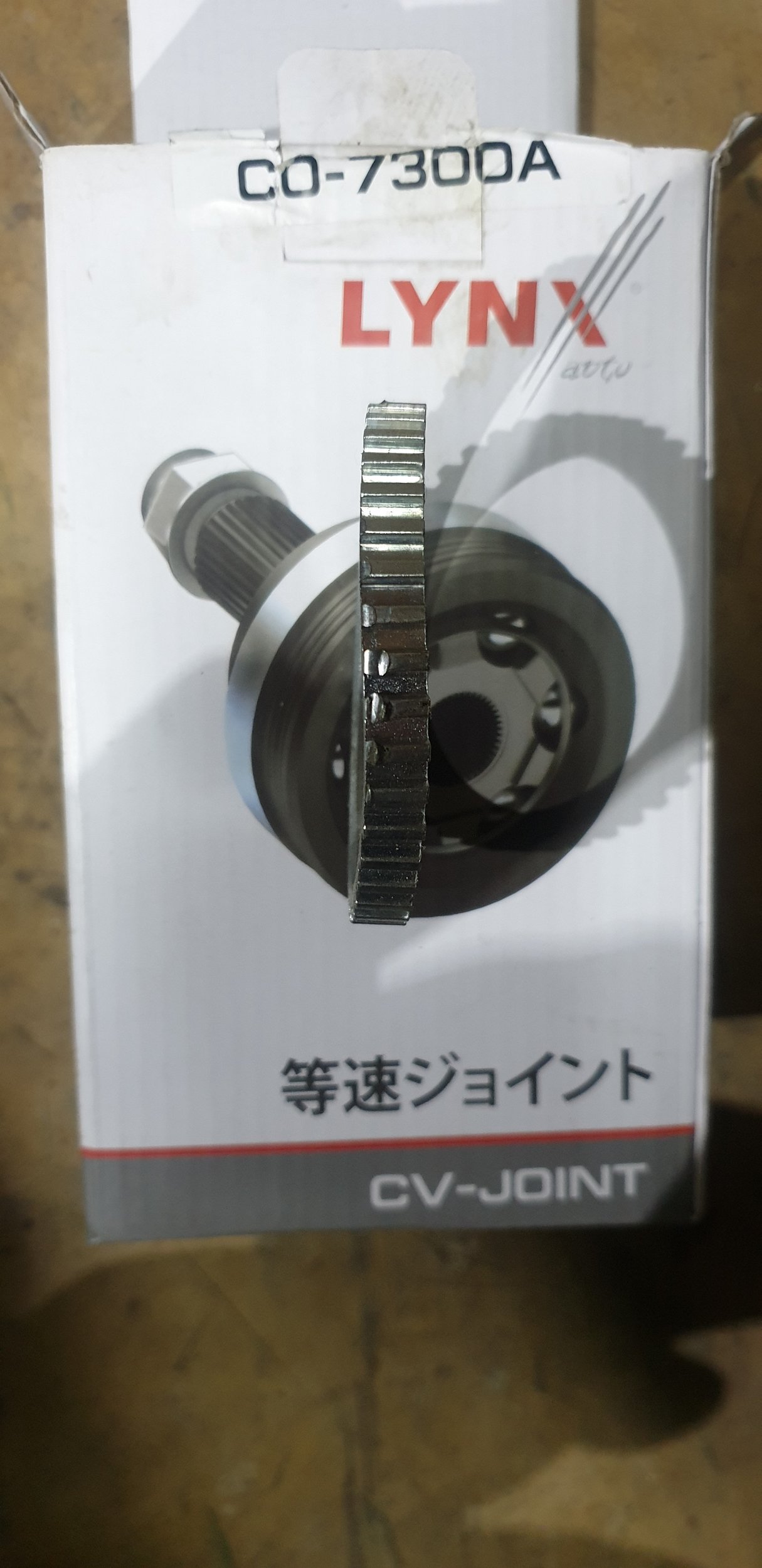

KASiK, можете подсказать на Счёт шруса внешнего на аэрио 2001 года автомат? Не оригинал есть?
8,883
5,206
На Лианах обычно стоят шрусы, у которых 29 зубьев со стороны вала, например, JD JCT0077A:
В 2001 году в сам начале ставились шрусы на 20 зубьев, к примеру, Nipparts J2828111:
На Американских Аерио 2.0-2.3 л ставились шрусы на 21 зуб, к примеру, Zekkert GS3589:
Лиана 2001-2007гг - Вал Ø 24мм 29 зубьев:
Zekkert GS4049
JD JCT0077A
LYNX CO-7300A
HDK SU-029A42 (SU-29A42)
HDK SU029 (без АБС)
Лиана 2001 - Вал Ø 20,55мм 20 зубьев:
HDK SU21
GKN 303538
GSP 899089
Starke 159-661
Febest 0710-SY415A42
Аерио 2.0-2.3л - 21 зуб:
Zekkert GS-3589
Febest 0710-018A42
ASVA sz-18a42SAT SU18A4

Спасибо, у меня 29 зубов оказалось)

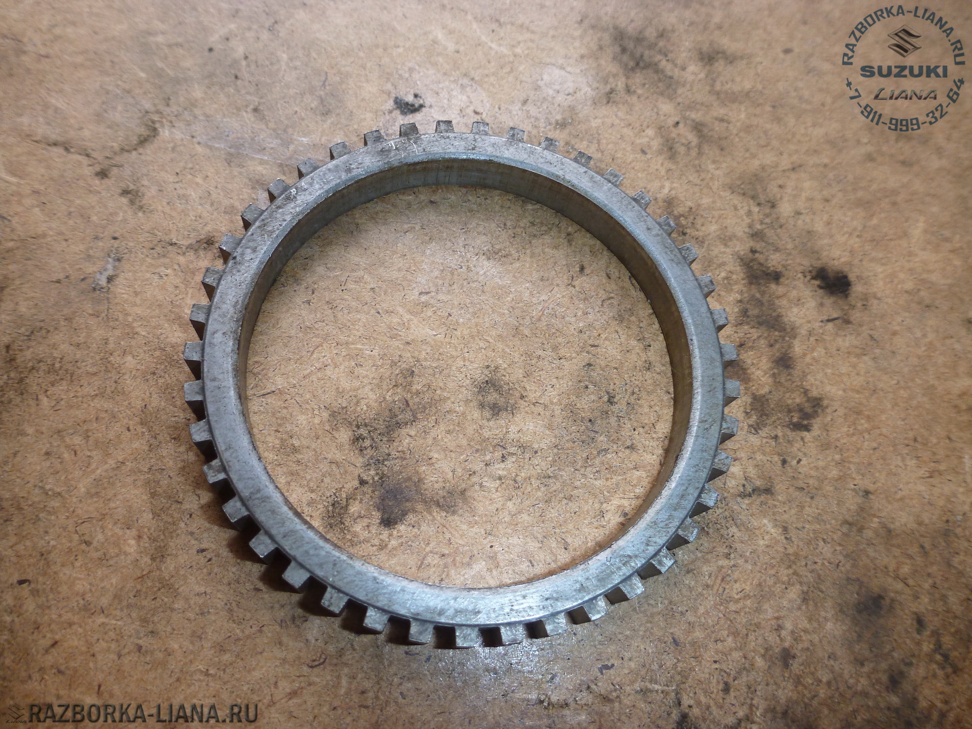

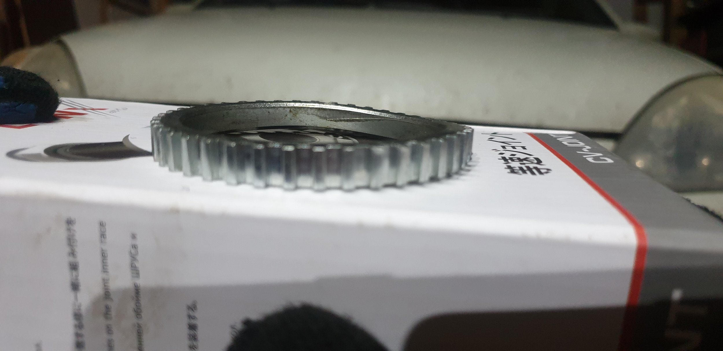

Вот такое кольцо абс на новой гранате пришло

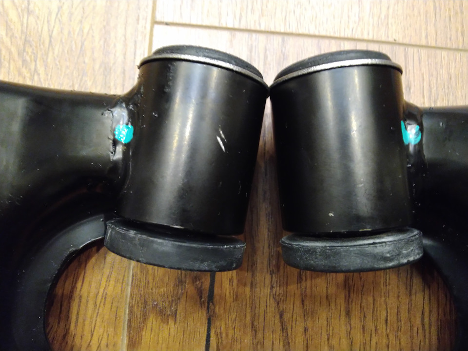

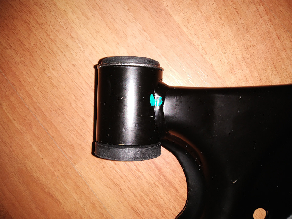

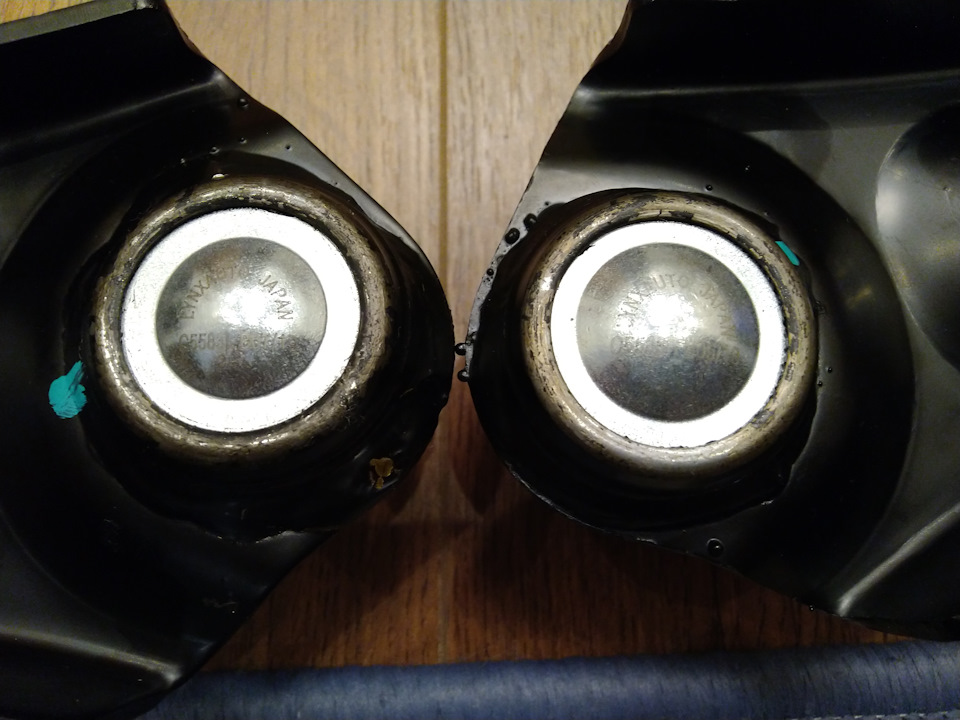

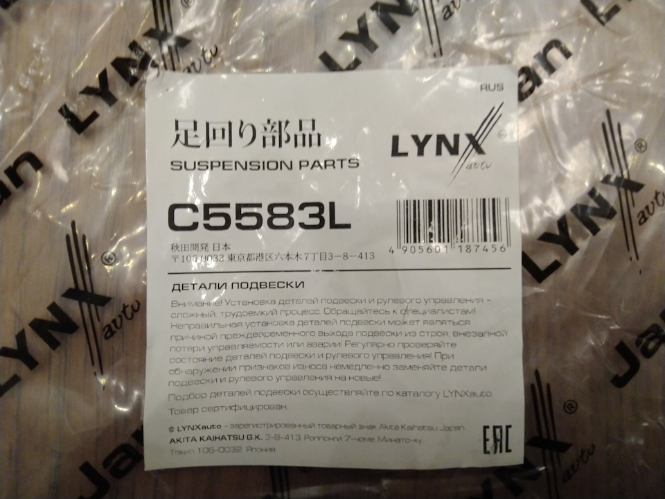

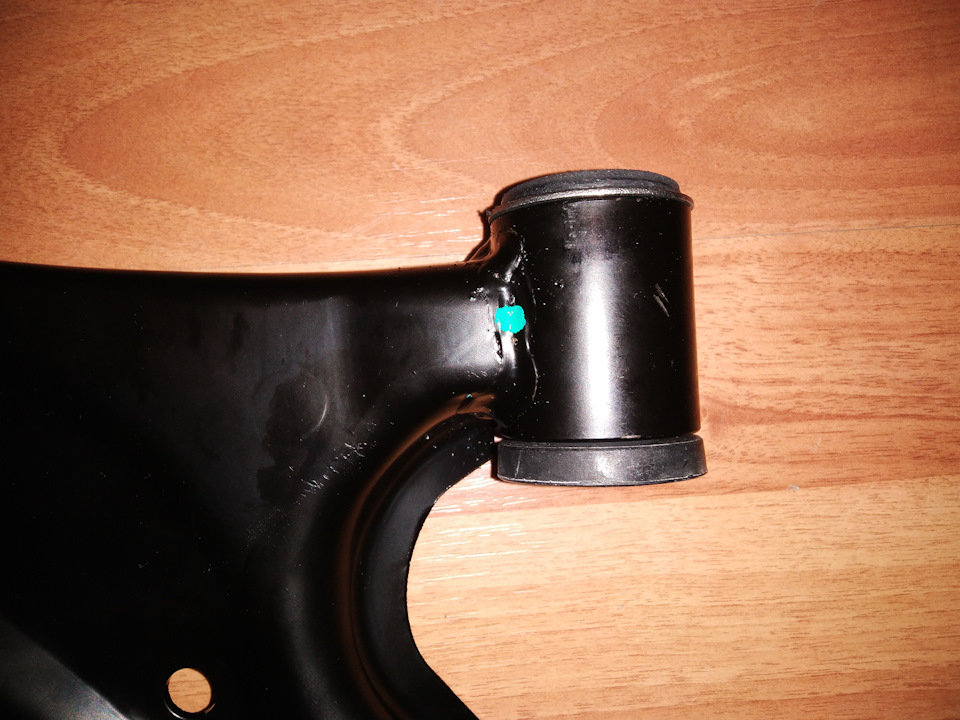

Приветствую всех! Речь о рычагах Lynx. Пришел заказ c рычагами от goods. Заказывал Lynx, поскольку есть положительный опыт по амортизаторам. По правому C5583R (2799 руб.) вопросов нет. По левому C5583L (2798 руб.) следующие:
— качество сварки на месте крепления переднего сайлентблока;
— ржавчина возле пальца (возможно при опрессовке повредили ЛКП).
Да и в целом правый как-то аккуратней сделан, хотя оба были упакованы в одинаковой пленке с наклейками сделано в японии))) и на шаровых снизу выбиты артикулы. На правом палец с трудом можно сдвинуть руками, на левом не удается. Пальцы сверху отличаются, на правом гладкое фрезерование и керн по диаметру больше чем у левого.
