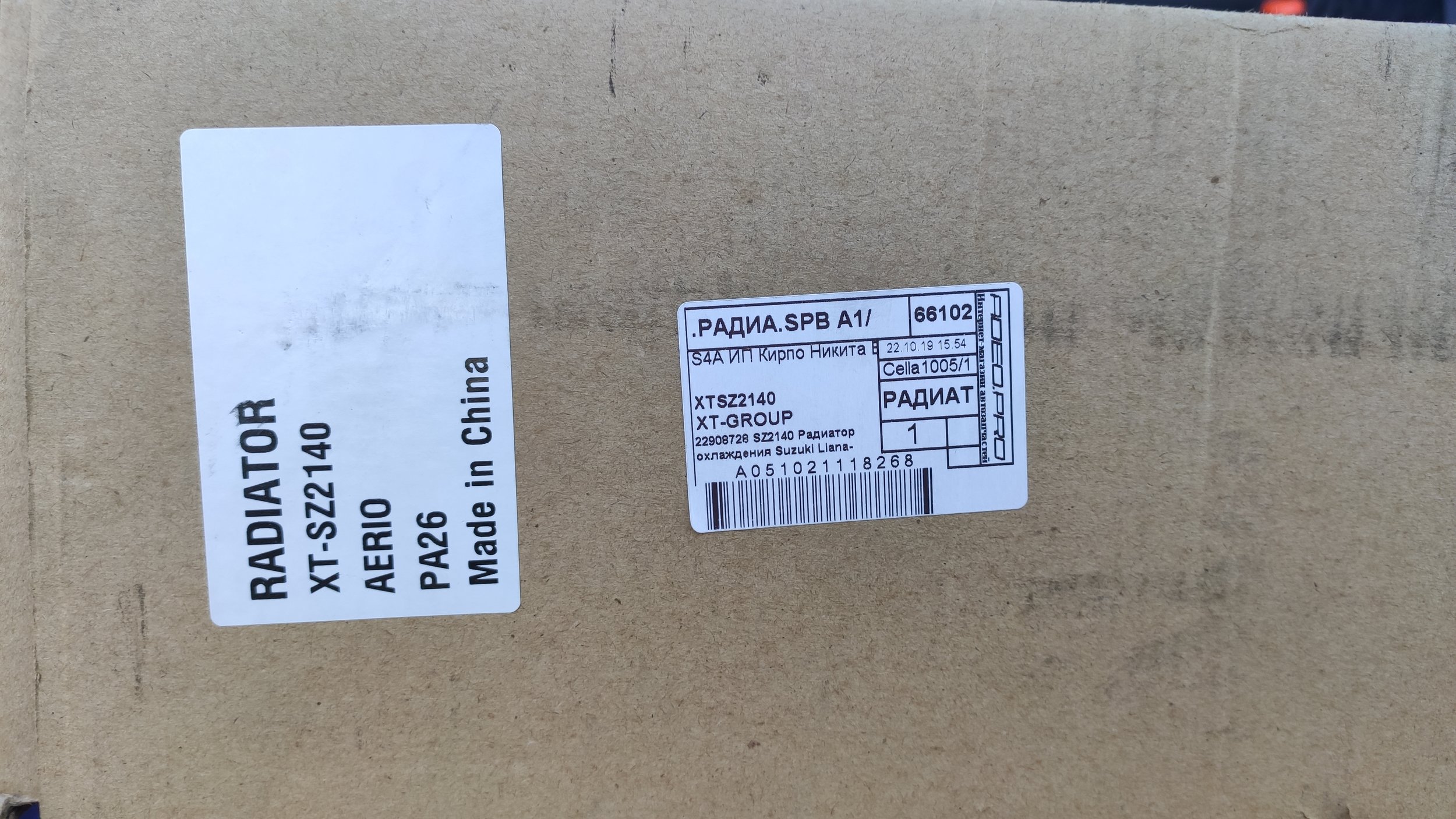

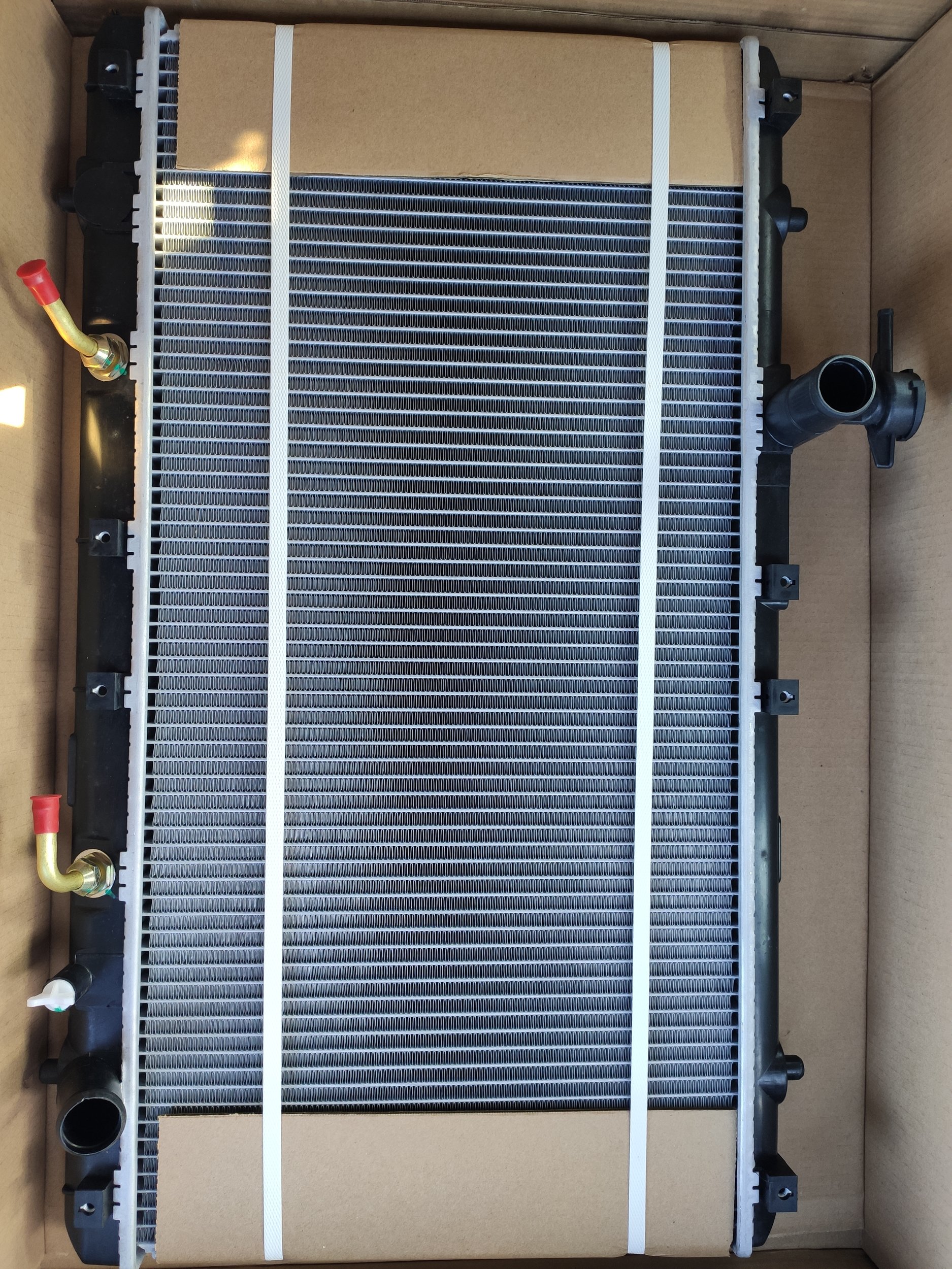

Не подойдут только радиаторы от Аерио с двигателем 2,0 и 2,3 литра, у них нижний патрубок с другой стороны. Но таких сейчас в продаже практически нет, так что смело можете брать любой Лиановский радиатор, как для Мкпп, так и для Акпп.
Здравствуйте, как раз ищу радиатор охлаждения на Aerio 2002 2.0л с нижним патрубком справа. Возможно ли все таки его где найти? или проще с левой стороны протянуть?

Думаю, проще поменять нижний патрубок. Что-то давно такие радиатор не попадаются в продаже. А те, что были ранее в продаже, теперь под тем же артикулом продают с патрубком слева

Полазил хорошо по интернету и нашёл какой-то Китай в наличии, но фото или схем его нигде не было. Заказал наобум и пришёл нужный с патрубком справа. Пока не ставил.

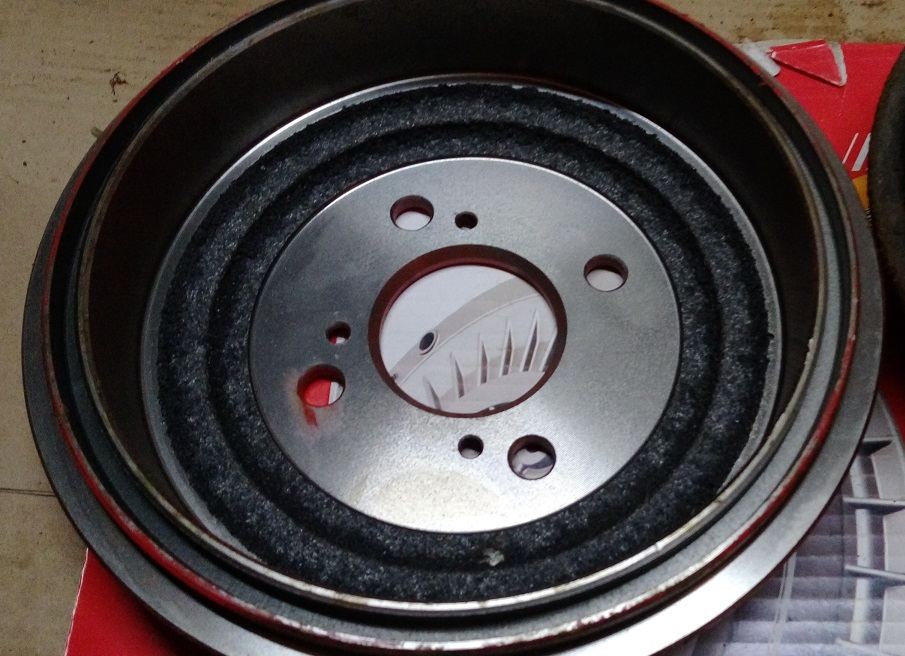

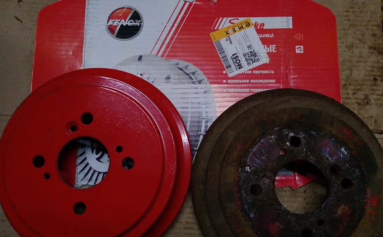

Вчера поменял тормозные барабаны на седане, брал
Fenox TO216089, как родные встали с колодками NIBK FN0032 - 1 094 ₽
, цена на барабаны 920 рублей при том, что оригинальные 12000!!!
Правда фото уже покрашенных, это не понты , просто чтобы не ржавели, а краска была только красная для суппортов. Хотя смотрится неплохо весьма.
Сразу ощутил "новые тормоза"!

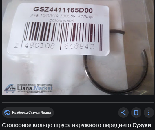

Вчера менял оба передних рычага, правая сторона все норм, а вот на левой как раз в этом шрус сломалось стопорное кольцо. Ребят где его теперь брать? И какое вероятие, что вал может на повороте выпасть из шрус без кольца? Но где брать кольцо важнее.

Вылетит, у меня недавно было..... Шлицы немного потер пока к сервису тащили, но не критично.

https://emex.ru/f?detailNum=4411165D00&packet=-1Номер кольца по каталогу -
Suzuki
44111-65D00
