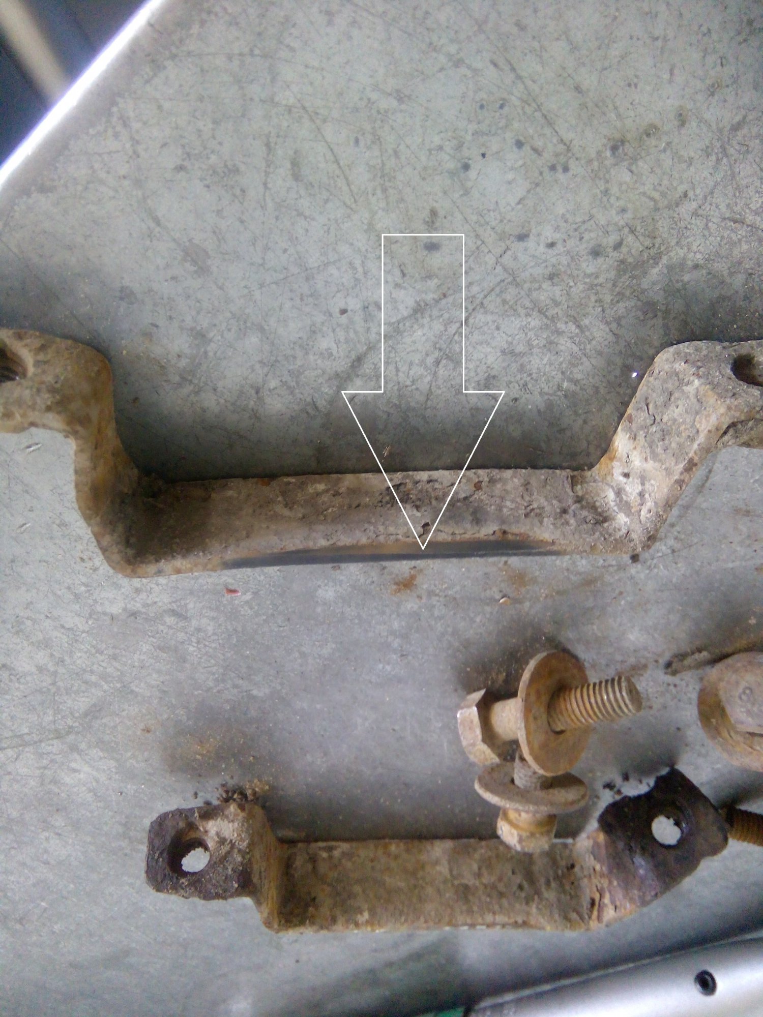

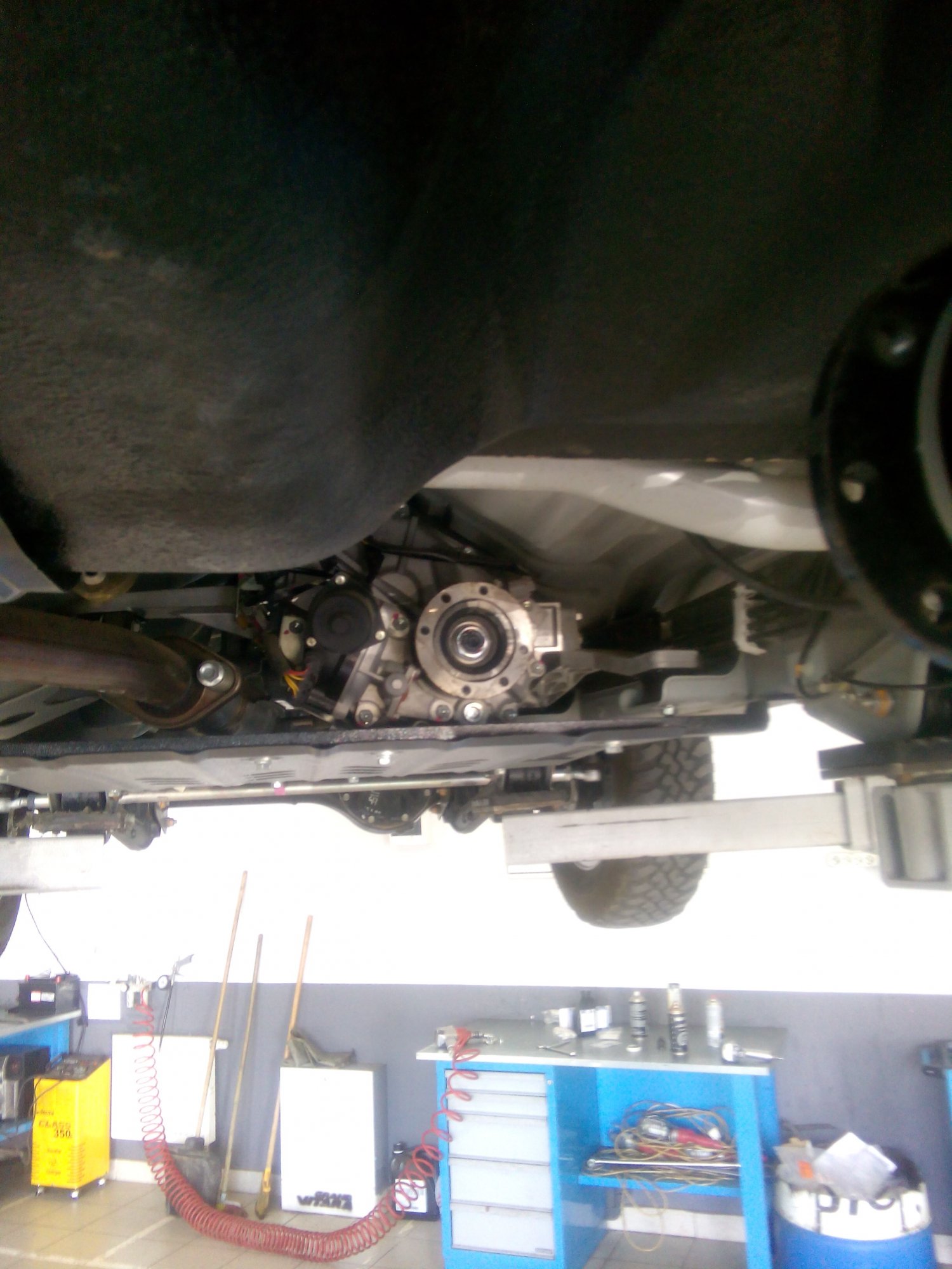

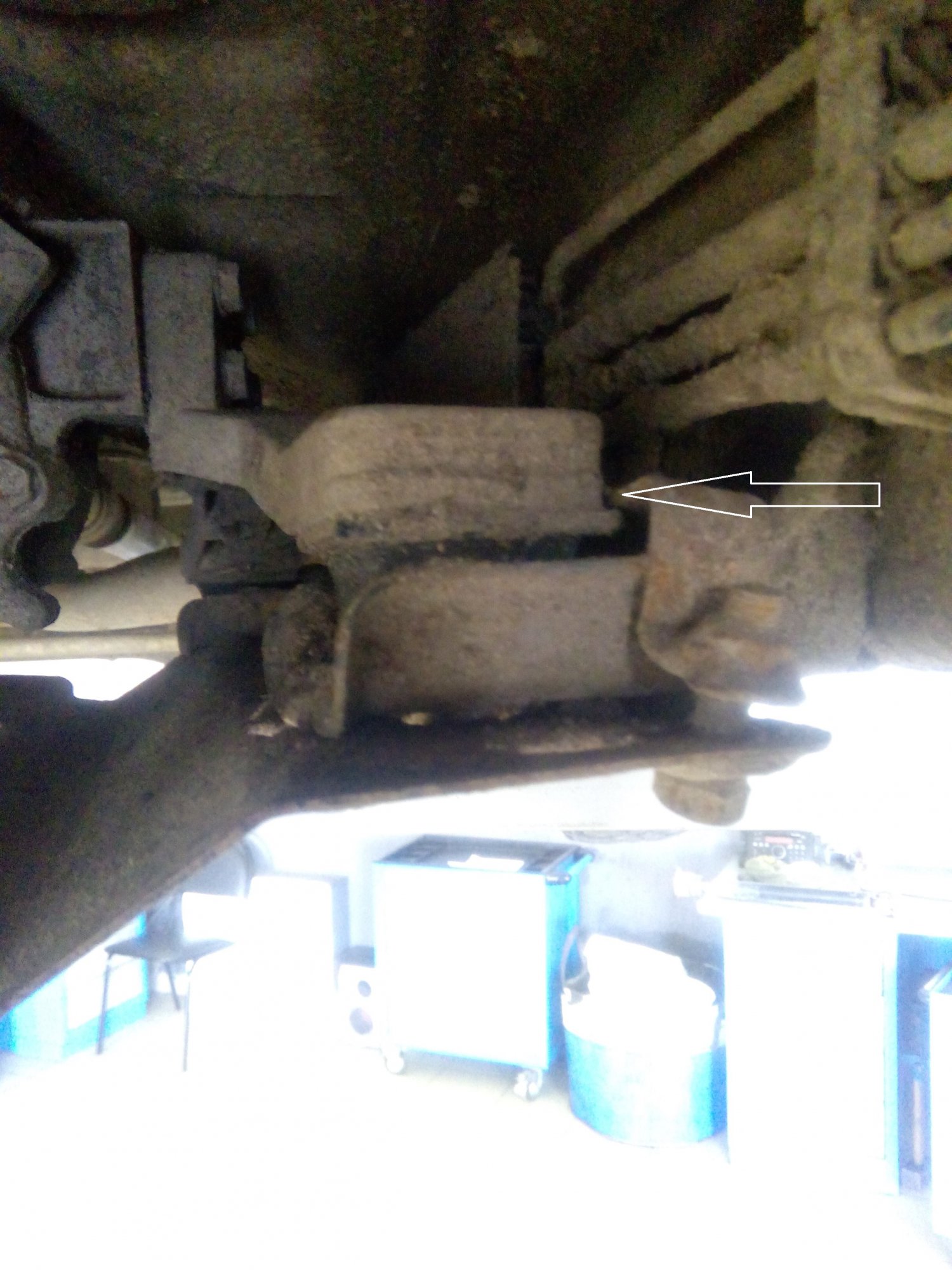

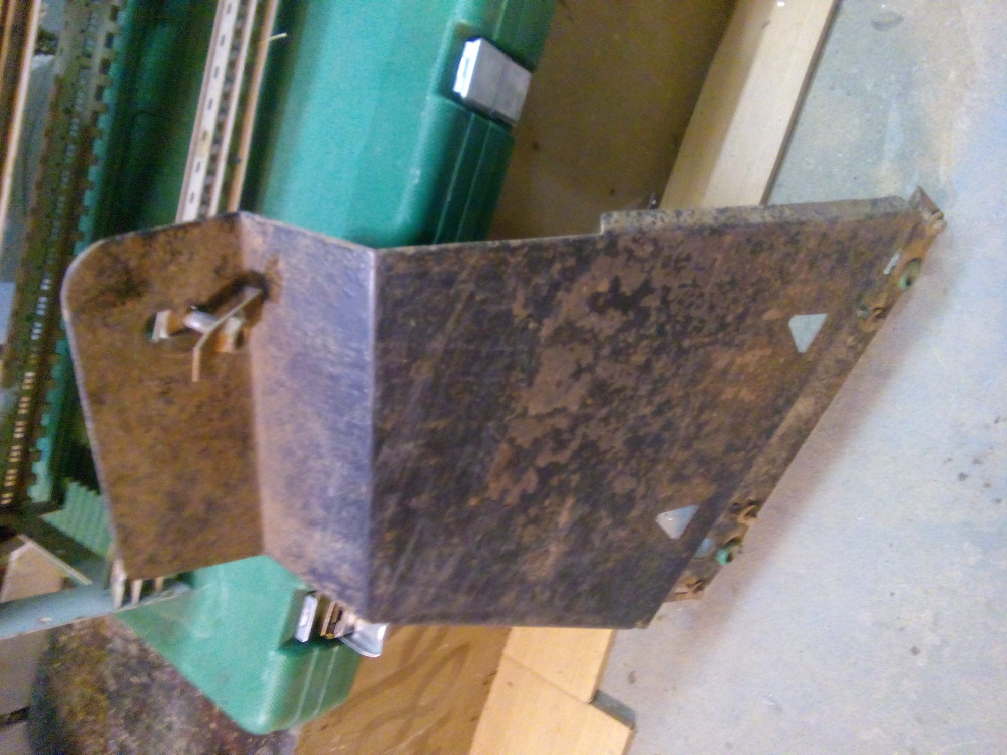

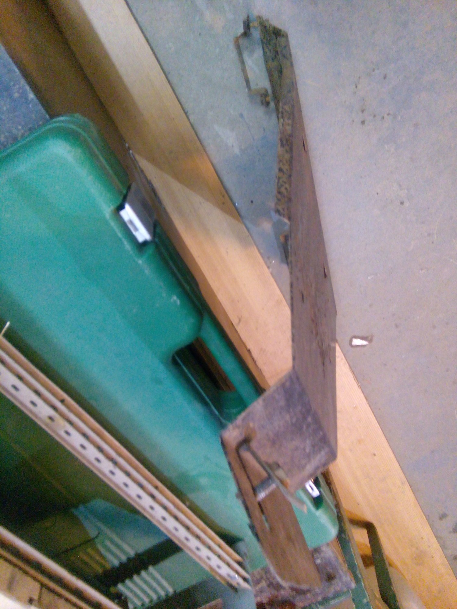

Всем добрый вечер. моя проблема с стуками решена и достаточно просто, сегодня был у офф дилера. Катали машинку по полям по асфальту, буксовали и все согласились , что эти стуки при пробуксовке косяк но какой не знают. Меняли кардан, слушали с всех сторон.
Но всё оказалось довольно просто, подушка раздатки билась железной частью об крепление защиты раздатки и в результате появлялся вот такой звук, как на видео. Защита была удаленна, косяк с этим стуком при пробуксовке исчез.

это что за защита такая?

Не. Матадор плоский. А тут "ребра" давленные. Да крепление у матадора немного дургое
скобы на фото очень похожи, вот и подумалось на мотодор... а вообще я кроме спринтера и мотодора более и не встречал защит на джимни... значит есть еще...)
