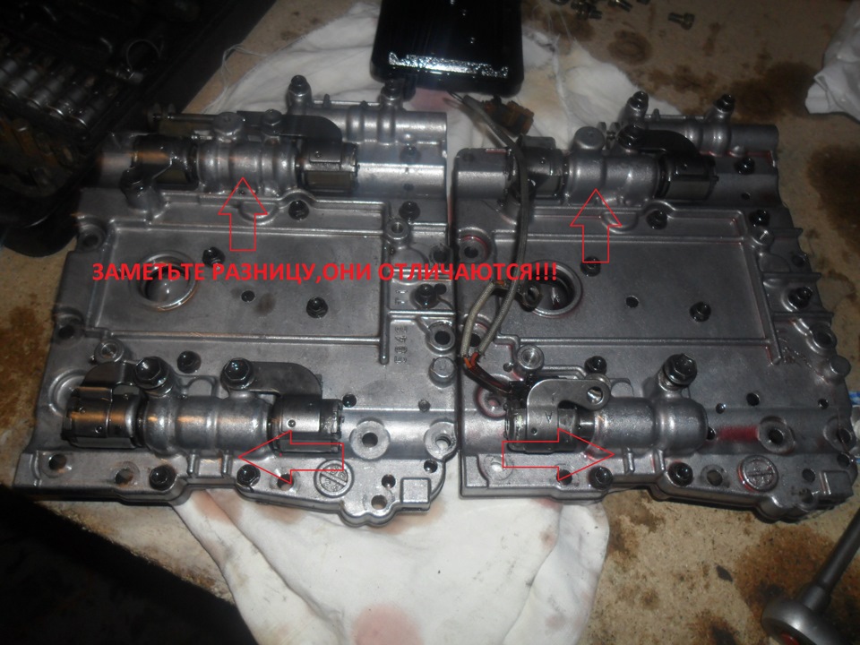

Корпуса по фотографиям одинаковы?? Если да, то только блокировка ГТ их отличает.
Объявлений много, фотки не рассматривал.
Честно говоря не знал что они разные бывают.
Как отличить нужную от ненужной?
Schir
27 Июнь 2011
3,093
1,542
БЛОКИРОВКА ЕСТЬ В ОБЕИХ АКПП, там другого соленоида не хватает!
гидроплиты 1,3/0,6
на фото на плите справа примеряют Shift solenoid valve No.1, соленоид блокировки ГТ снят
Shift solenoid valve No.2 стоит на другой плите поэтому здесь не обозначен
Отличаются они соленоидом №1, что это за соленоид в дорестайле я не знаю.
https://suzuki-club.ru/threads/30360/page-80#post-1188287
https://suzuki-club.ru/threads/30360/page-80#post-1192293
Рестайлинговые отличаются соленоидом тайминга(управления переключениями)
https://suzuki-club.ru/threads/30360/page-80#post-1189807
В каталогах разные номера имеют колоколы, гидроплиты, гидротрансформаторы, масляные насосы, проводка и мозги(тут вариантов больше чем 2).
