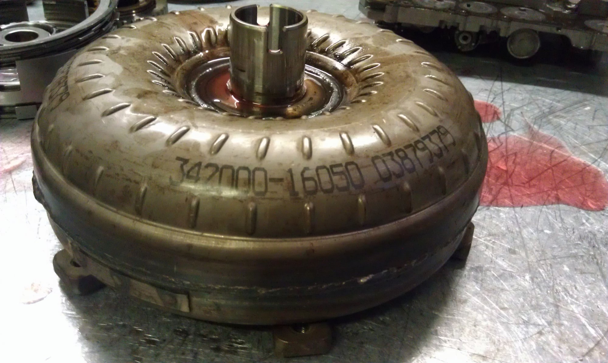

Господа, разбиравшие коробку!
А кто-нибудь помнит, как выглядит наш гидротрансформатор?
Дело в том, что мне сейчас коробку перебирают - фрикционы поизносились. Показали мне коллекцию деталей. И про гидротрансформатор заявили, что его уже до них разрезАли и сваривали - шов слишком неряшлив для заводского. Показали для примера гидротрансформатор от тойоты, покрупнее - там шов аккуратнее (хотя тоже не космос).
Я в фалломорфизме, ибо джима брал новым и до этого коробку не ремонтировал :wideyed:
Теперь думаю, что это может быть:
1. Шов все же заводской, просто на джимов роботов не хватает. Или только на джимов для русских и турок (по номеру на фото он нашелся только на каком-то турецком сайте).
2. В каком-то сервисе (у официалов, наверно, да?) мне подменили коробку на б/у :rolleyes:
3. Они сами меня разводят и хотят поставить б/у гидротрансформатор.
Последние варианты как-то смахивают на страшилки по похищению людей на органы (с возвратом), вы не находите?
Понимаю, что шов на фото виден плохо, но вдруг кто-то знает ответ?
PS: И про грузик балансировочный (на фото ниже шва) сказали аналогично.
шов не заводской
Это не завод! Швы на моих 2х ГТ были сплошными.а не чешуйчатыми!
