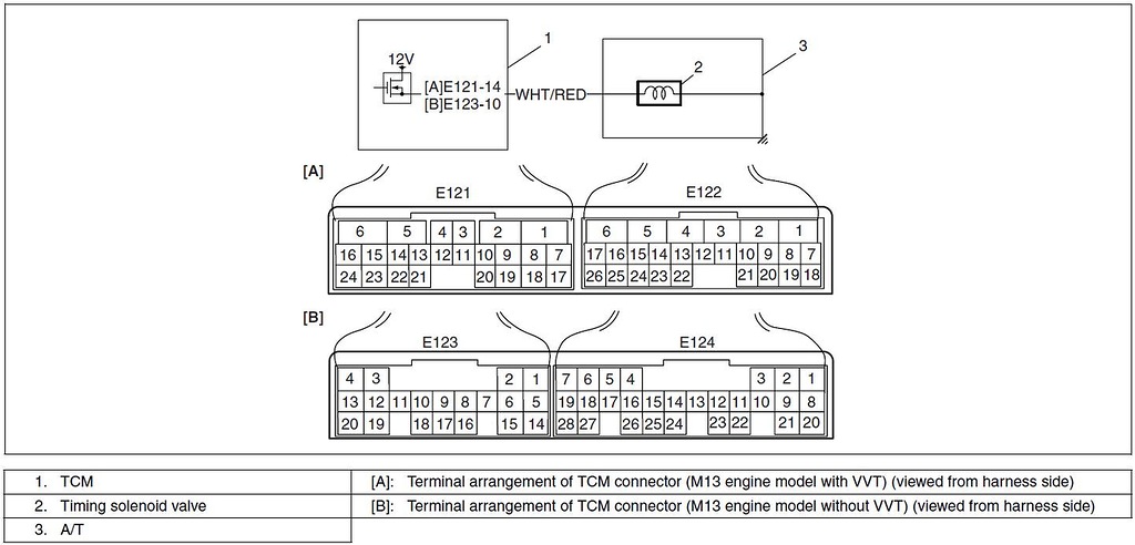

Гляди на картинку: на "мозги" АКПП подходят два разъёма, для разных вариантов движка разъёмы разные (варианты А и В). Это пока для начальной информации.
- выключить зажигание
- отключить оба разъёма от "мозгов" АКПП
- включить зажигание и померять напряжение на контакте 5 разъёма Е121 (если у тебя вариант А) или на контакте 12 разъёма Е123 (если у тебя вариант В). Доп. примета: к этому контакту прицеплен провод чёрный с жёлтой полоской
- напряжение должно быть от 0 до 2 Вольт. Если больше - значит этот провод где-то коротит на +12 Вольт.
Но обычно это плохой контакт в цепи этого чёрно-жёлтого провода. Например, на разъёме на самой АКПП.
Вот такая же беда вылезла, P2770. Провод прозвонил, 0 Вольт кажет. Куда дальше копать, не посоветуете? В автоматах не силен )
