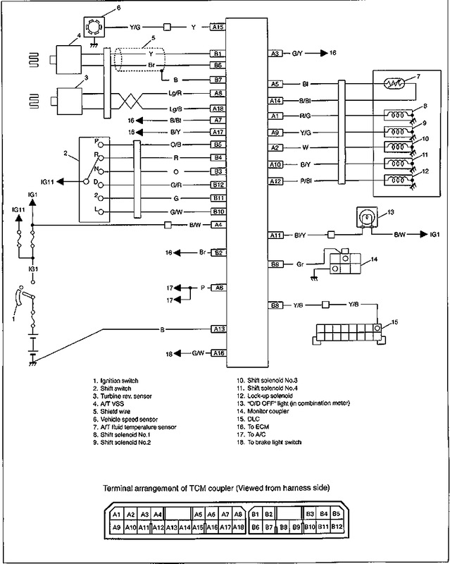

mistiq, штатный врёт. Я так понимаю, мозг его воспринимает как дискретный датчик (JB33W) и показывает всего две температуры: -40 (масло холодное) и 100 (прогрето). Так вот, после того как долго едешь и отключишь зажигание, включаешь - и мозг видит, что масло холодное. Проходит ровно 6 минут - поступает сигнал, что оно горячее. Снова заглушил - снова 6 минут оно якобы холодное, и так постоянно.
Поскольку оригинальный датчик надо ждать 20 дней - хочу приколхозить неродной. Вопрос в том, какой.
Постепенно прихожу к мысли о том, что хорошим решением будет:
1. Закоротить контакты термодатчика прямо на входе в мозг АКПП (сине-черный и синий провода, контакты 5 и 14 большого разъема), тогда он будет думать, что температура всегда достаточная.
2. Поставить отдельный красивый показометр температуры декстрона, например такой:
http://ajs.su/depo-tajvan/serija-dlja-jaht-52mm/3338/
и отключать овердрайв до прогрева до 60 градусов.
3. При оказии в гараже (он очень далеко) взять нормальный рабочий термодатчик, поменять его и отключить п. 1.
Интересно ваше мнение.

Schir, мне кажется, или на нижней картинке ошибка?
В мануале 99500_81A02_01E.pdf в аналогичной таблице указаны те же цифры, но не в омах, а в килоомах.
ilyushka
пенсия
11 Сентябрь 2008
1,681
630
Камчатка
Schir
27 Июнь 2011
3,093
1,542
может и ошибка доставерных данных у меня нет, эта картина из мануала 99500_81A10_01E_2
даже скорее всего ошибка ибо 0,6Ом это практически не реально измерить

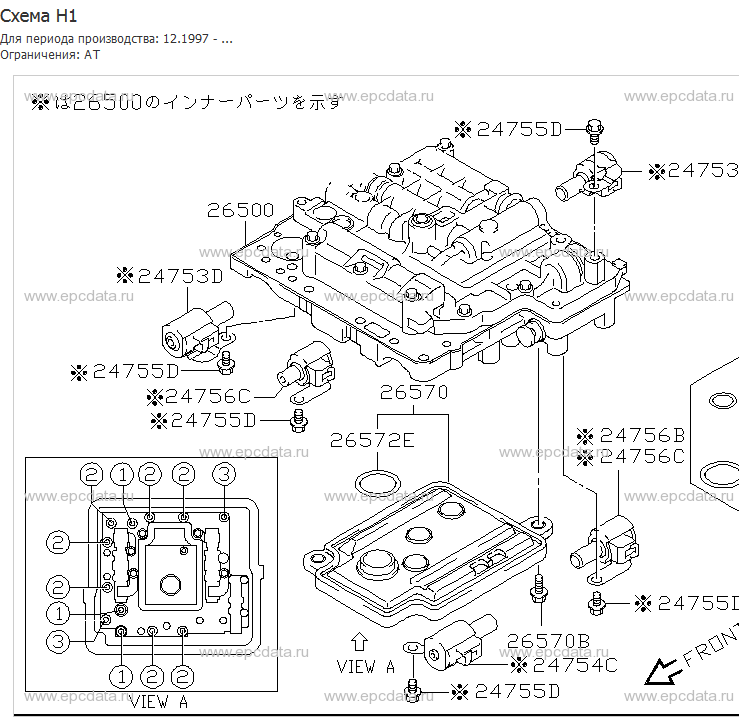

SOS! Помогите! Подскажите мне недалекому, где на моем джими в автомате этот проклятый соленоид №2, или соленоид "В" - что обязательно должно быть одно и тоже. Самодиагностика показала ошибка 24, вскрывал поддон, звонил клапана на сопротивление, щелкал их аккумулятором,нашел что один из них щелкает вообще слабо. На радостях выписал - заменил, сбросил ошибки - покатался, та же фигня, ничего не изменилось. Вывод - заменил не тот. Но остальные то вроде нормальные были. Диагностика после ремонта опять показала - 24. Ткните мне пальцем по схеме где это номер 2 (или "В") клапан.

Напрямую картинки где указан клапан не нашел.
Есть только разъем в нем 4 контакт соленоид B.
Верхний ряд из 3 контактов 1 и сдвоенный 2
Верхний 1-2-2
Нижний ряд 6-5-4-3
Тестером можно найти где он на гидроблоке.
Верхний 1-2-2
Нижний ряд 6-5-4-3
Вот это моя коробка.Я поменял клапан 24 753 D который внизу. Их вообще два взаимозаменяемых. Второй - в противоположном углу на обратной стороне блока клапанов, сверху. Есть подозрение что именно он и есть клапан № "2 (или В). По некоторым другим схемам он и обозначается как Соленоид №2.
2016-08-29_18-52-26.png 2016-08-29_18-52-26.png [DOUBLEPOST=1472471184,1472468429][/DOUBLEPOST]
Верхний 1-2-2
Нижний ряд 6-5-4-3
Этот разьем?

На схеме есть контакт блока управления.
До него даже проще добраться.
Посмотреть вложение 103350 Посмотреть вложение 103350 Посмотреть вложение 103350 [DOUBLEPOST=1472471184,1472468429][/DOUBLEPOST]
