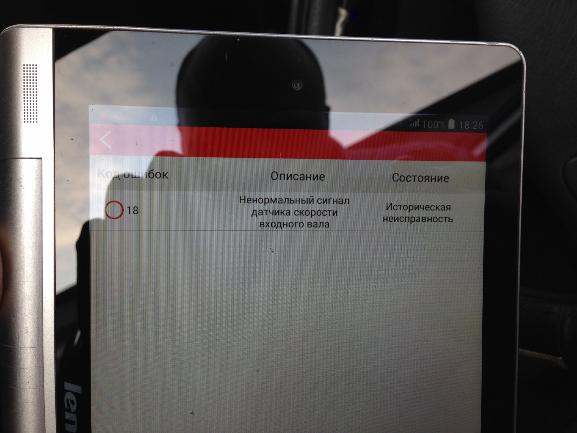

SUZUKI JIMNY 2000 год, японец, такая проблема перестал ехать, начинает движение на оборотах 2500 и больше такое впечатление, что стартует с 4 передачи, скорость не набирает, коробка тупит. Диагностика показала : код ошибки 18 «ненормальный сигнал датчика скорости входного вала». Поехал заказывать этот датчик в магазине говорят их два в этой машине, обоих в наличии нет, надо заказывать в Японии. В другом сервисе говорят, диагностика это хрень, надо коробку АКПП менять полностью. Такой вопрос, кто сталкивался с такой проблемой, нужно менять датчик, если да то какой (артикул)?
Всем привет!!! Такая проблема SUZUKI JIMNY 2000 год, японец, перестал ехать, начинает движение на оборотах 2500 и больше такое впечатление, что стартует с 4 передачи, скорость не набирает, коробка тупит. Диагностика показала : код ошибки 18 «ненормальный сигнал датчика скорости входного вала». Поехал заказывать этот датчик в магазине говорят их два в этой машине, обоих в наличии нет, надо заказывать в Японии какой хз. В другом сервисе говорят, диагностика это хрень, надо коробку АКПП менять полностью. Такой вопрос, кто сталкивался с такой проблемой, что делать менять датчик, если да то какой (артикул) или коробку?
