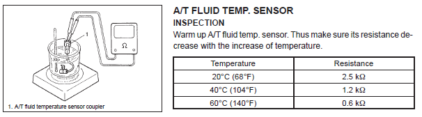

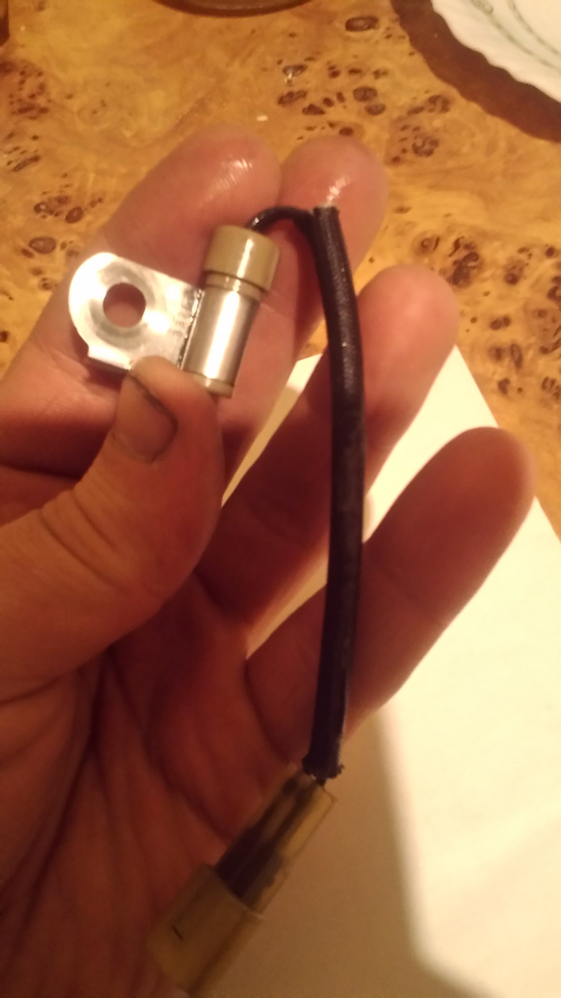

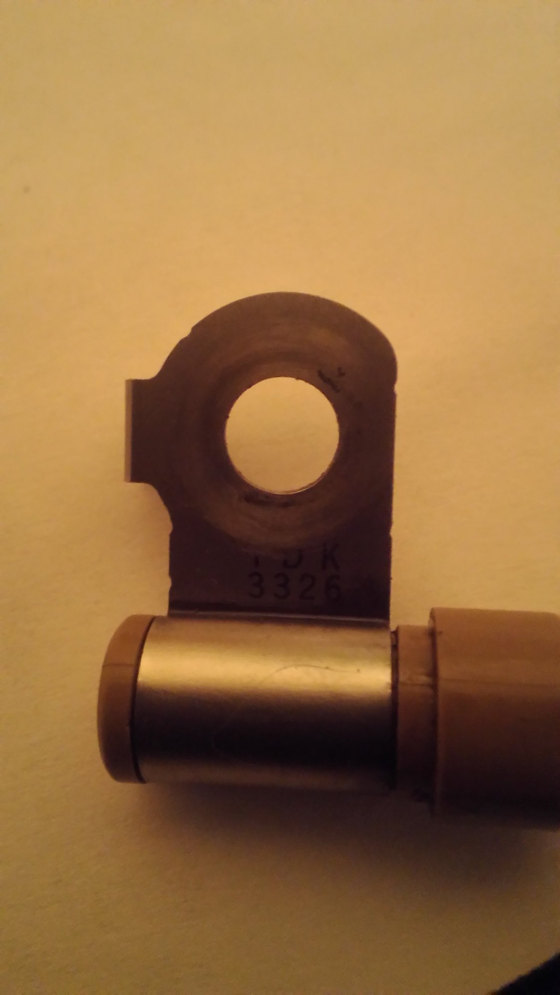

Спасибо уже заказал книгу т.к. коробас снять надо и бублик в ремонт отправить .[DOUBLEPOST=1478637364,1477467329][/DOUBLEPOST]Снял коробас и увидел вот эту штуку что это может кто подскажет и как ее проверить пробовал прозванивать нулевой эффект .
Похоже на датчик температуры масла АКПП. где стоит? в поддоне около фильтра? прозванивается на сопротивление. Цифры не подскажу

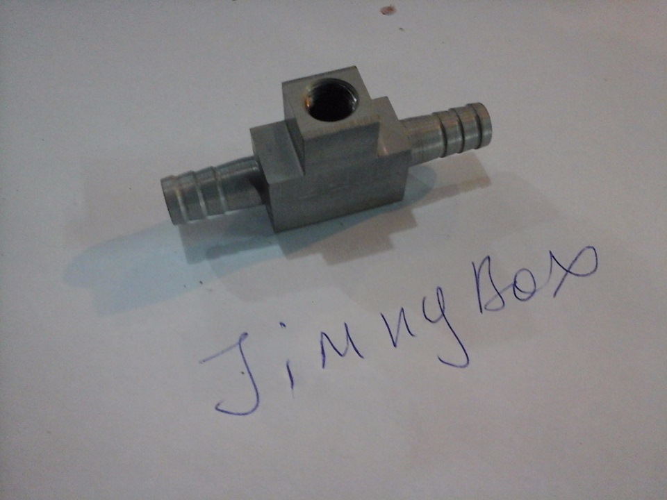

Вопрос? в Джиме в акпп масло все время гоняется по системе или там термостат стоит, как прогреется так и пошла жижа в радиатор?
Закажи у токаря такой переходник
или купи во Владике и будет тебе счастье)

Я смотрел по схеме как к штатному датчику подключиться, не просто сходу.
Да и резистивный он, не очень точный, я бы сказал не линейная у него х -ка.
Хочу маленький экранчик OLED возле зеркала заднего вида повесить и вывести на него температуру АКПП и двигателя. И кнопкой включать вентилятор кондишки. А переходник и сам сделаю, есть хоббийный токарничек.
