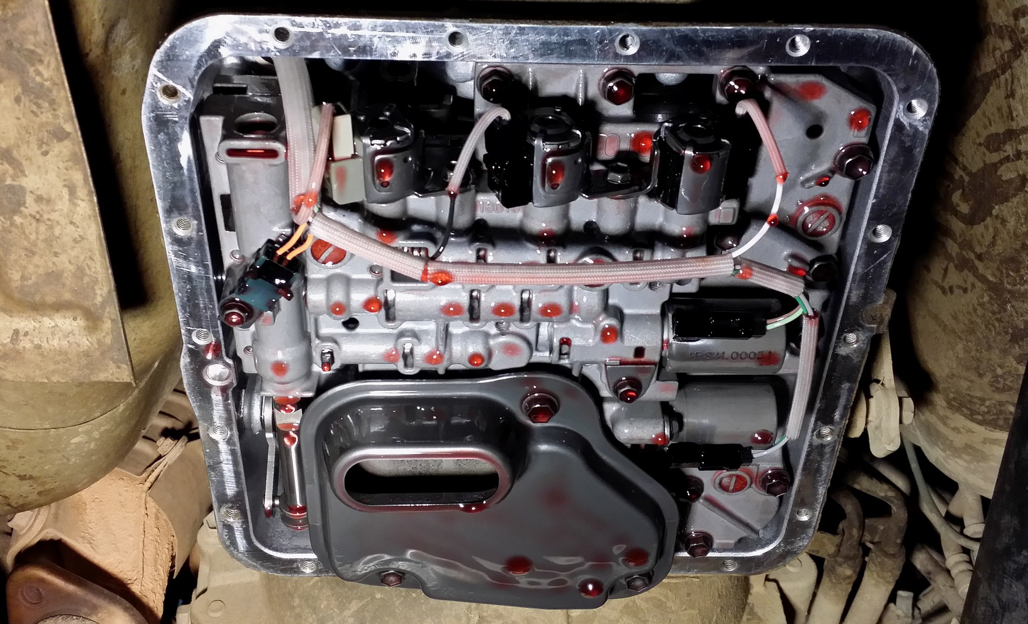

Больше различий нету
мне об этом поведал IRIP, фото японской плиты с 1.3 я чет не нашел, но вот фото европейской
а вот турбовая
На 1,3 соленоид блоки вставлен через переходник, в каталогах естественно ни самого соленоида ни переходника нет, но в коробках леворуких джимников он такой же как и соленоиды передач и не может частично блкировать бублик, а на японцах блока умеет частично блокироваться, чего нельзя организовать на он/офф соленоиде, который стоит в европейцах.
Со 100% уверенностью я конечно утверждать не могу пока не разберу сам лично 2 автомата, но косвенные признаки на лицо.
Номера плит в сборе естественно разные, а во всех каталогах показаны только 3 соленоида из 5и - А, В и тайминг, те что в ряд стоят.[DOUBLEPOST=1484192328,1484190885][/DOUBLEPOST]Во нашел японскую!
2 больших соленоида
Вот такая вот солянка!

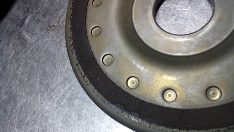

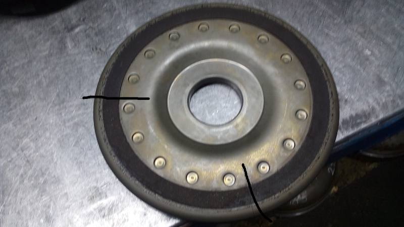

Распилили гидратрансформатор с машины 2002 года пробег 300000 км. Часть фрикциона осыпалась, на фото место между линиями.
MPV
7 Сентябрь 2007
1,085
169
Двигатель М15А
Нет это линию тонкую нарисовал, потом больше сделал.
Там как ступенька возле каждой линии.
