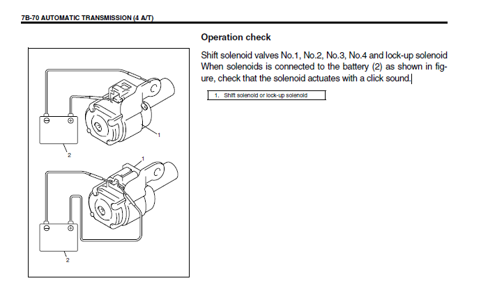

да, но эт просто выявить. Просто проверить падает ли уровень масла после запуска двс.
снять и продуть с питанием и без.
а какой отвечает за задний(R) ход? а то я не нашел данных какой проверить в первую очередь и писали что нужно проверять через лампочку ? а можно от аккума шуруповерта тоже на 12В но без ламочки?
Schir
27 Июнь 2011
3,093
1,542
задний ход включается механически, т.е. там механический клапан с приводом от селектора.[DOUBLEPOST=1519014900,1519014847][/DOUBLEPOST]
через лаппочку проверяется соленоид линейного давления, большой самый.

Спасибо большое. Значит буду снимать в надежде что залип соленоид и отсюда возникает ошибка 18.[DOUBLEPOST=1519015278][/DOUBLEPOST]а вообще из за чего может возникнуть залипание соленоида? может тогда со старой коробки снять живые соленоиды и поставить в новую или это уже в коробке дело и лучше поставить старую коробку чтобы вот так где нибудь не встать в дали от города?
Schir
27 Июнь 2011
3,093
1,542
Написано: подать напряжение и послушать щелчек.
В мануале на рестайл еще рекомендуется продувать.
Соленоида линейного давления в дорестайле похоже нет)
Устал или мусор какой попал например.
к сожалению телепатически ставить диагнозы агрегатам не умею))

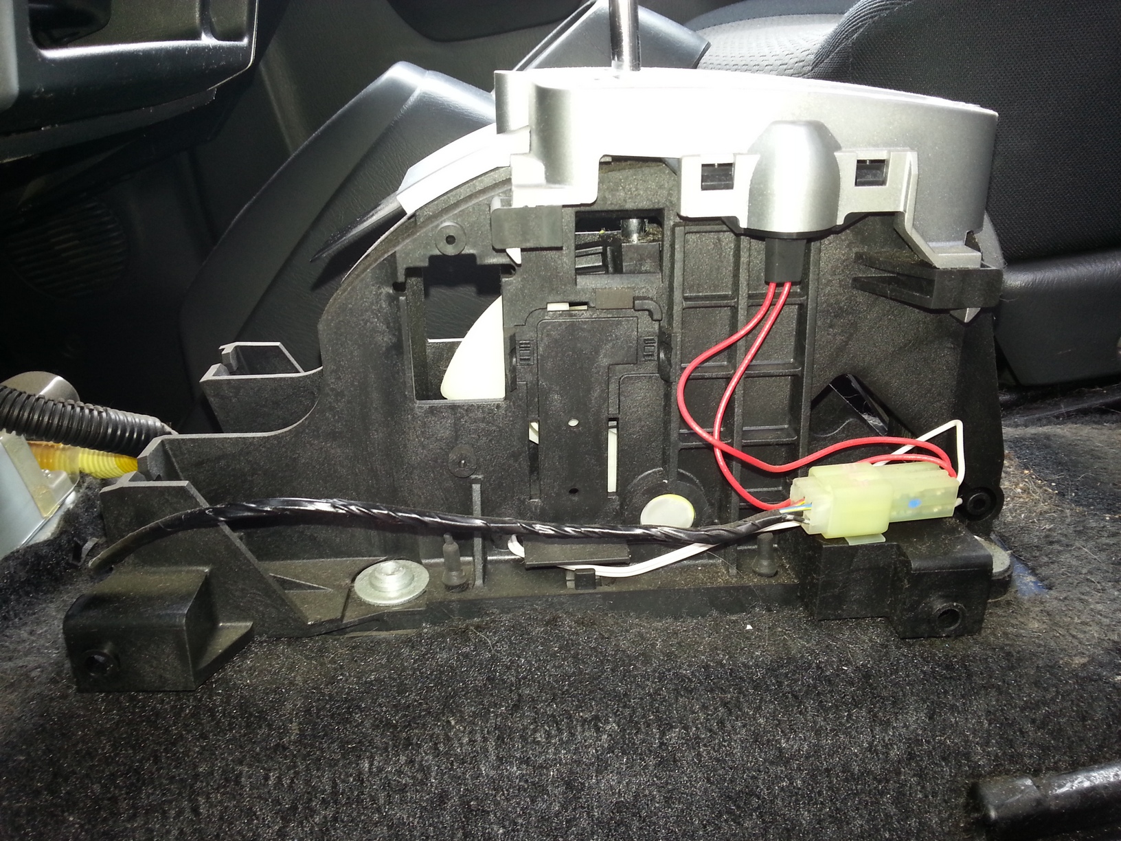

Всем привет! Джим 2007 1.3 бензин АКПП. Селектор АКПП не блокируется, то есть его можно перемещать независимо от того включено ли зажигание и нажата ли педаль тормоза. Подскажите, каким образом он должен блокироваться?
Sashelo
16 Сентябрь 2011
701
426
Москва, ВАО, Вешняки
У меня так-же , машина 12 года. Это нормально.
kex
6 Октябрь 2013
Jimny 2010

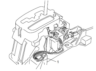

В мануале есть иллюстрация. Возможно устанавливается опционально?
Kpp
1 Октябрь 2008
395
Jimny 2007 АКПП M13A
У всех так.
На ходу бывало случайно вышибал ручку на нейтраль, приходилось останавливатся. Интересно, позволит на ходу на R перевести, или защита какая то есть )
Sashelo
16 Сентябрь 2011
701
426
Позволит, защиты нет. При переводе с большой долей вероятности ничего не случится, главное чтоб не на паркинг Так же как и с включенной вперед, может с горки скатиться назад
