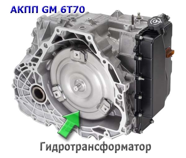

Гидротрансформатор это - барабан?
Эта "деталь" соеденяет акпп и двс, что вы имеете в виду под барабаном, я точно не знаю, но вроде как больше нечего похожего нет))

При раскручивании создается давление и выбрасывается на клапана те в свою очередь делят куда водила захотел
как бы все не совсем так.
Давление и циркуляцию масла в акпп создает масляный насос, он шестеренчатый. Насос гонит масло по гидроплите, клапаны направляют масло в нужные каналы для блокирование определенных пакетов фрикционов, потом масло идет в гидротрансформатор, где через него передается момент с двс на входной вал акпп и далее по схеме. После гидротрансформатора масло идет в радиатор, затем в поддон и все повторяется.
