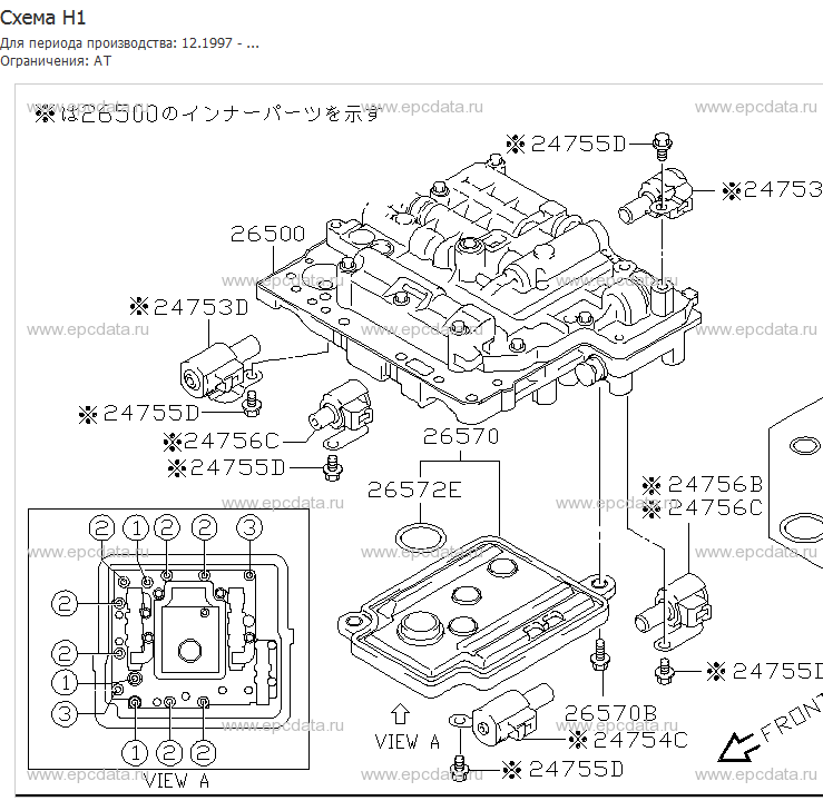

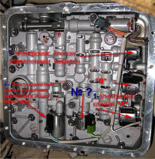

Спасибо ,проверял - норма с массой и с контактом. вопрос - клапана А,В....с какой стороны в каком ряду (шучу конечно) можете на схеме указать?
vahti
3 Июнь 2009
928
932
67
г.Апатиты
Suzuki Jimny, 1,3 M13A, АКПП, 2002г.
эта коробка с рестайла.[DOUBLEPOST=1544462040,1544461015][/DOUBLEPOST]эта до рестайла но где клапан А и В :rolleyes:

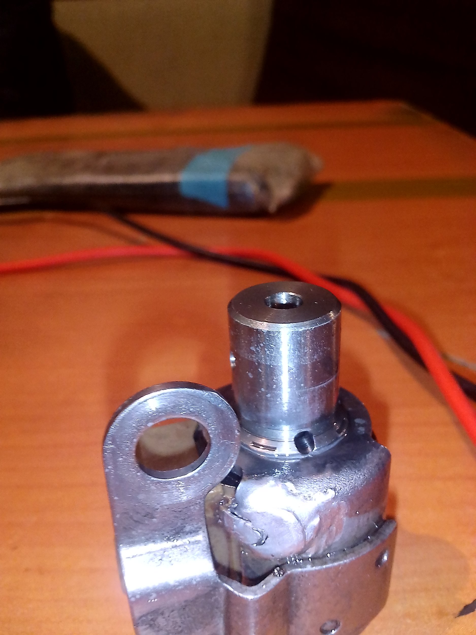

Огромное спасибо!!! Понял. К слову промерил как и все 12.6 вот только как промыть на нем отверстия мелкие сквозных нет или как он работает ? Просто продуть не получаетсся или он без тока закрыт? А вот первый с лева внизу дуется и туда а закрывается от себя!!! Остальные 3 нет Ну и главный вопрос- где взять? Может есть у кого?.Куплю!!!Заранее благодарен!

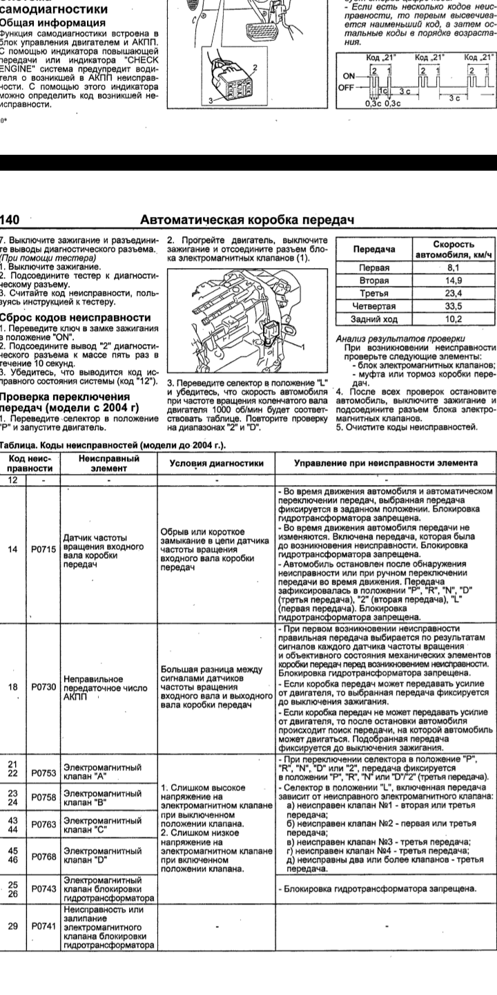

Добрый день. И так утром сделал самодиагностику. Миганием индикатора "O/D OFF"
Ошибка 18 и 26
18 - P0730 - Датчик входного вала и выходного вала коробки передач
26 - P0743 - Эл.маг клапан блокировки гидротрансформатора

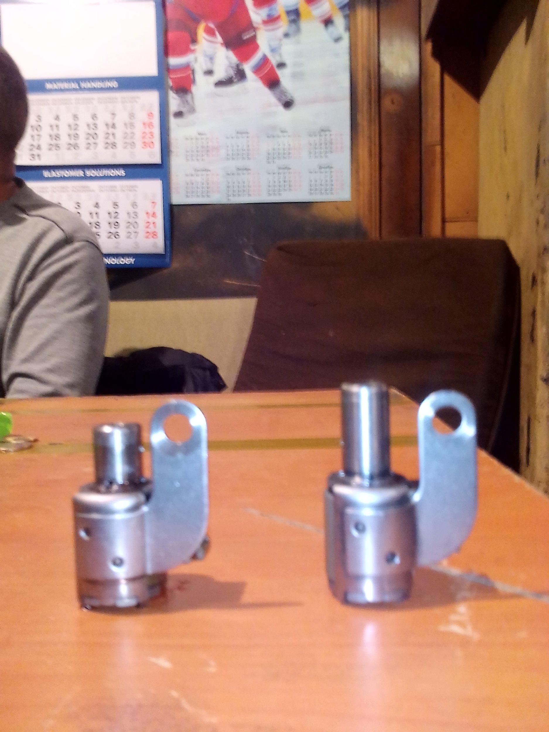

Олег_Jimny_2001, Привет.Снимешь клапана - проверь контакт массы маленький язычок под фишкой.У меня пропала масса.До меня уже кто то паял.но вышло не на долго-2 года). Я его поменял и проблема ушла!!! Клапана бывают разные смотри фото- короткий с 33 кузова 98 года а длинный с 43 кузова. С фильтром есть заплет - старая резинка может провалиться в плиту.- повнимательнее с ней!
