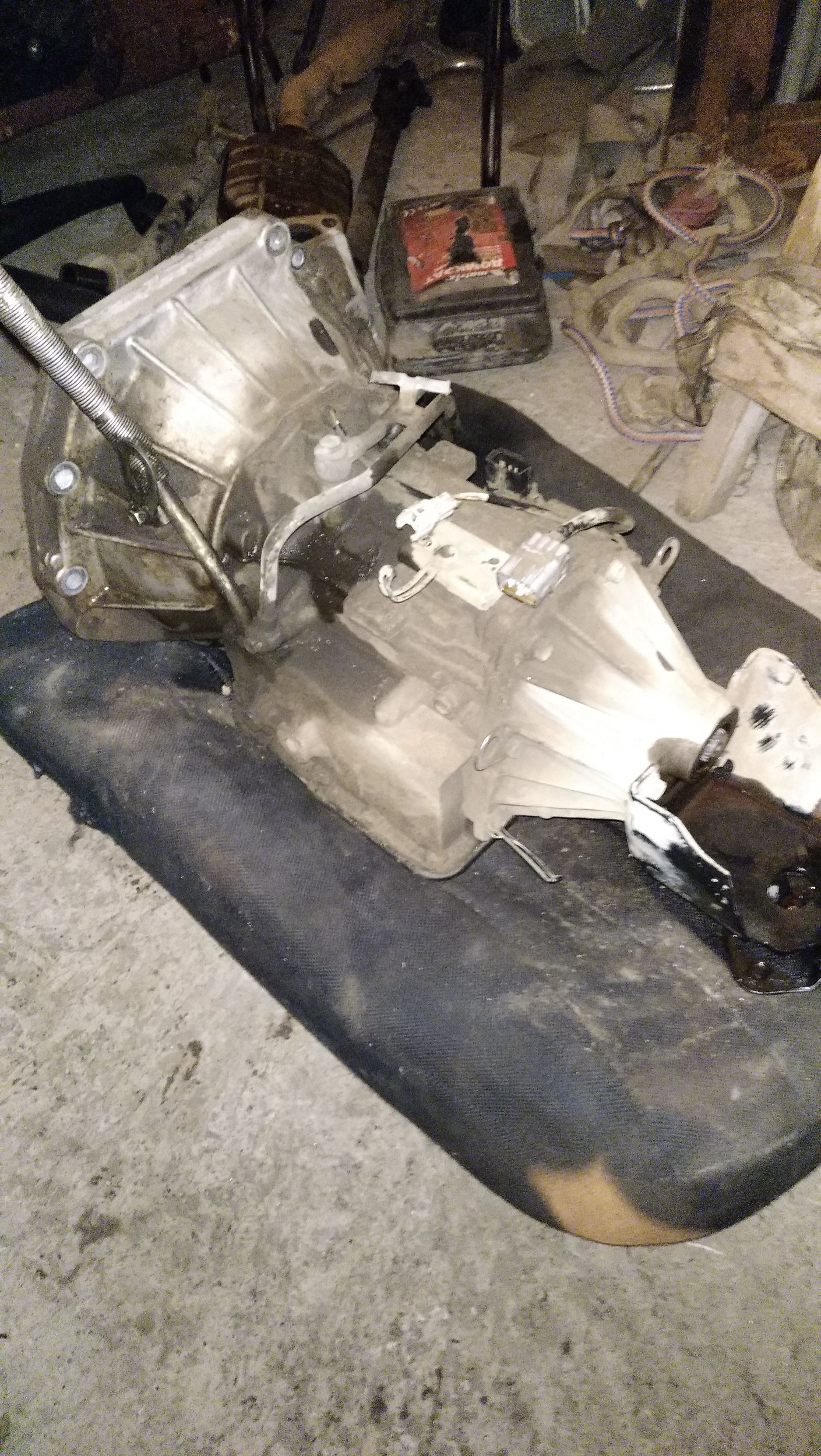

Привет! Занимался кто капиталкой своей коробки собственноручно? Попал на ремонт, собираюсь делать сам, кроме бублика конечно.
Авто с пр. рулем, JB43W, 2000 год, М13А.
Модель коробки не смотрел, корпус масляного фильтра в ней пластиковый.
Выглядит так:

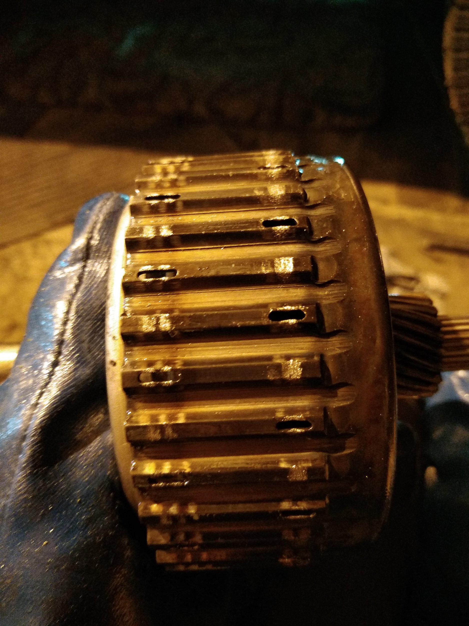

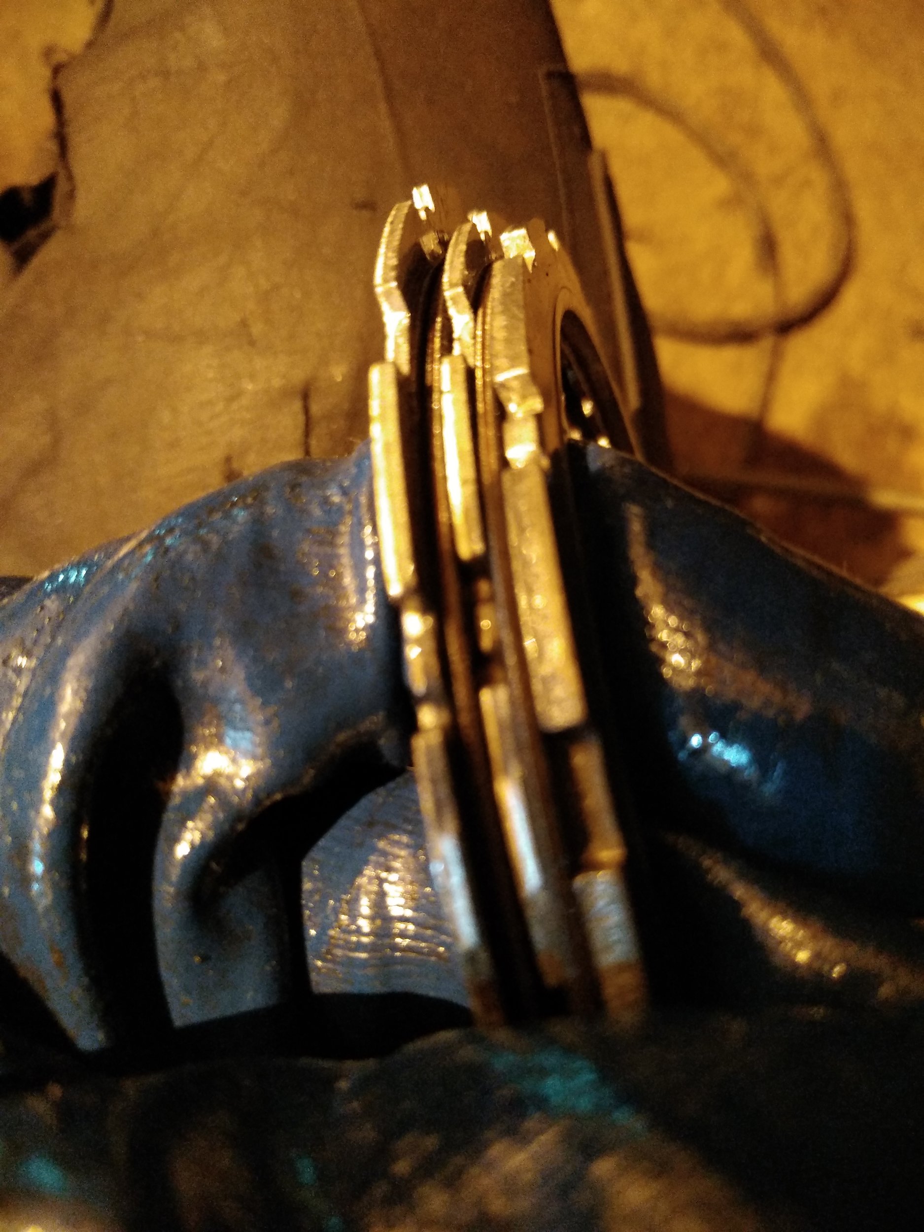

сегодня вскрыл, диагноз - сгоревшие фрикционы.
пакеты фрикционов у хвостовика целые, но износ требует замены.
в итоге попадаю я на 100 косарей по замене фрикционов с ремонтом гидротрансформатора, т.к. в АТПшоп не оригинальных фрикционов нет и не предвидится....

У меня около 160 тысяч. Бесполезно что-то замыкать, от этого фрикционы не нарастут. Если она пинается, то это износ фрикционов из-за их проскальзывания в момет переключения передачи.
[DOUBLEPOST=1563522221,1560488528][/DOUBLEPOST]Итак, произвел я капиталку своей коробки. Заменил все фрикционы, отправлял гидротрансформатор в ремонт. По гидротрансформатору сказали, что все хорошо, ремонт не потребовался. Фрикционы и расходники заказал на megazip, отличный магазин, советую.
Коробку полностью промыл, тем кто будет тоже заниматься, советую приобрести две крупные струбцины, т.к. некоторые барабаны с пружинами потом фиг собирете.
В процессе сбора коробки проверил и прозвонил клапаны - целые.
Установил коробку, собрал, подключил... защелкало реле на блоке управления (оно у меня щелкало перед переходом в состояние комы коробки). Диагностика показала ошибки клапанов А, С, Д и блокировки бублика. Достал блок управлени - пайка целая. Скинул фишку на клапаны на коробке, оказалось, что не звонится клапан #1. Скинул поддон, поджал клемму на клапане, собрал, прозвонил - все ок. Собрал все обратно, реле перестало щелкать. Скинул ошибки, теперь по тихоньку обкатываю.
Не знаю, стал ли плохой контакт причиной комы АКПП или фрики уже были на грани и это совпадение обстоятельств, но не затягивайте с проблемами в коробки, а то влетите как я на соточку... Удачи на дорогах.

Еще добавлю по капиталке коробки...
в комплекте фрикционов идут ремонтные наборы неподвижных стальных дисков, которые при сборке являются "замыкающими", т.е. последнее в пакете, потом ставится стопорное кольцо. Так вот в комлекте этих дисков несколько штук разной толщины на каждый пакет фрикционов.
На этих дисках проставлены ремонтные номера, обратите внимание. Я ставил того же номера что и в пакете стояли ранее. Возможно должны выставляться определенные зазоры и подбираться сответсвующие толщиной, но информации я не нашел по зазорам, поэтому вставил идентичные.[DOUBLEPOST=1563528895,1563528512][/DOUBLEPOST]
