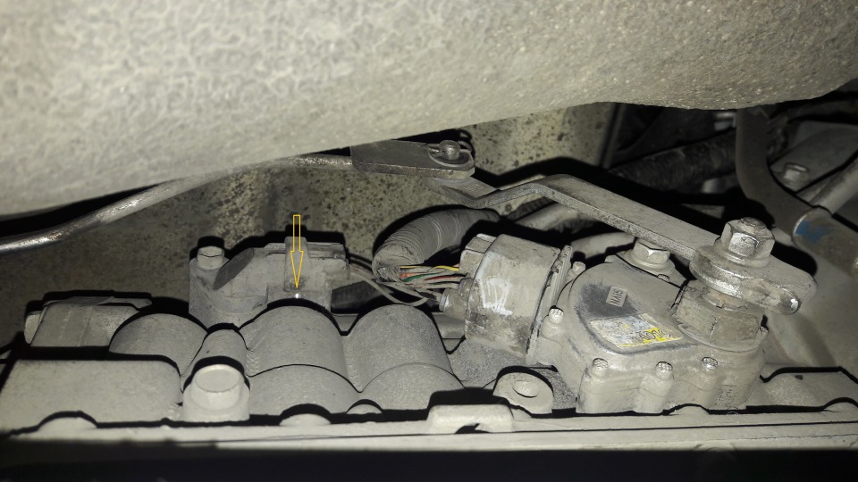

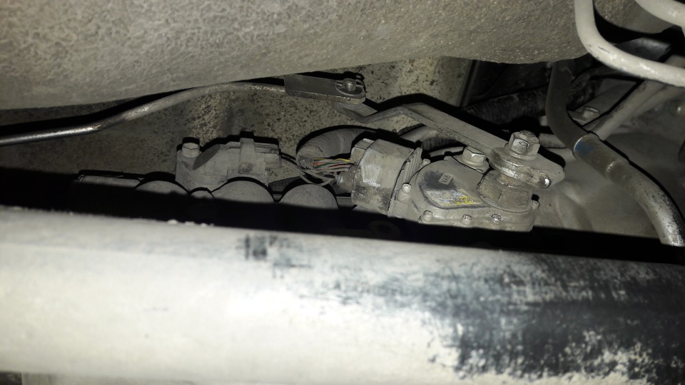

Тяга селектора в порядке двигается норм, промкардан не крутится значит не раздатка, 4вд L включил ничего не изменилось, ошибок нет при включении передач ничего не происходит. Заметил в одном месте не хватает болтика на фото ниже, ам резьба сквозная, а в ней пусто возможно так и должно быть. Еще все сыро на выходе из коробки где кардан видимо все в декстроне. Думаю буду искать СТО где смогут найти проблему, т.к. ямы нормальной нет
WULLA
6 Декабрь 2018
JIMNY WIDE JB33W 98
Привет. Понял разница во времени! Сыро не проблема ,масло на щупе есть? Болт не проблема. Сам вскрывал этот узел! Там в нутри система дорожек.Как вариант снять вскрыть тестером проверить проходимость сигнала! Понятно без ямы ни как...Тогда хотя бы к автоматчикам!!! И - попробуйте хорошего электрика по проводке пройтись может где потеря!!! По коду 12 это акпп в порядке думаю что то с наружи!!! Удачи!!!

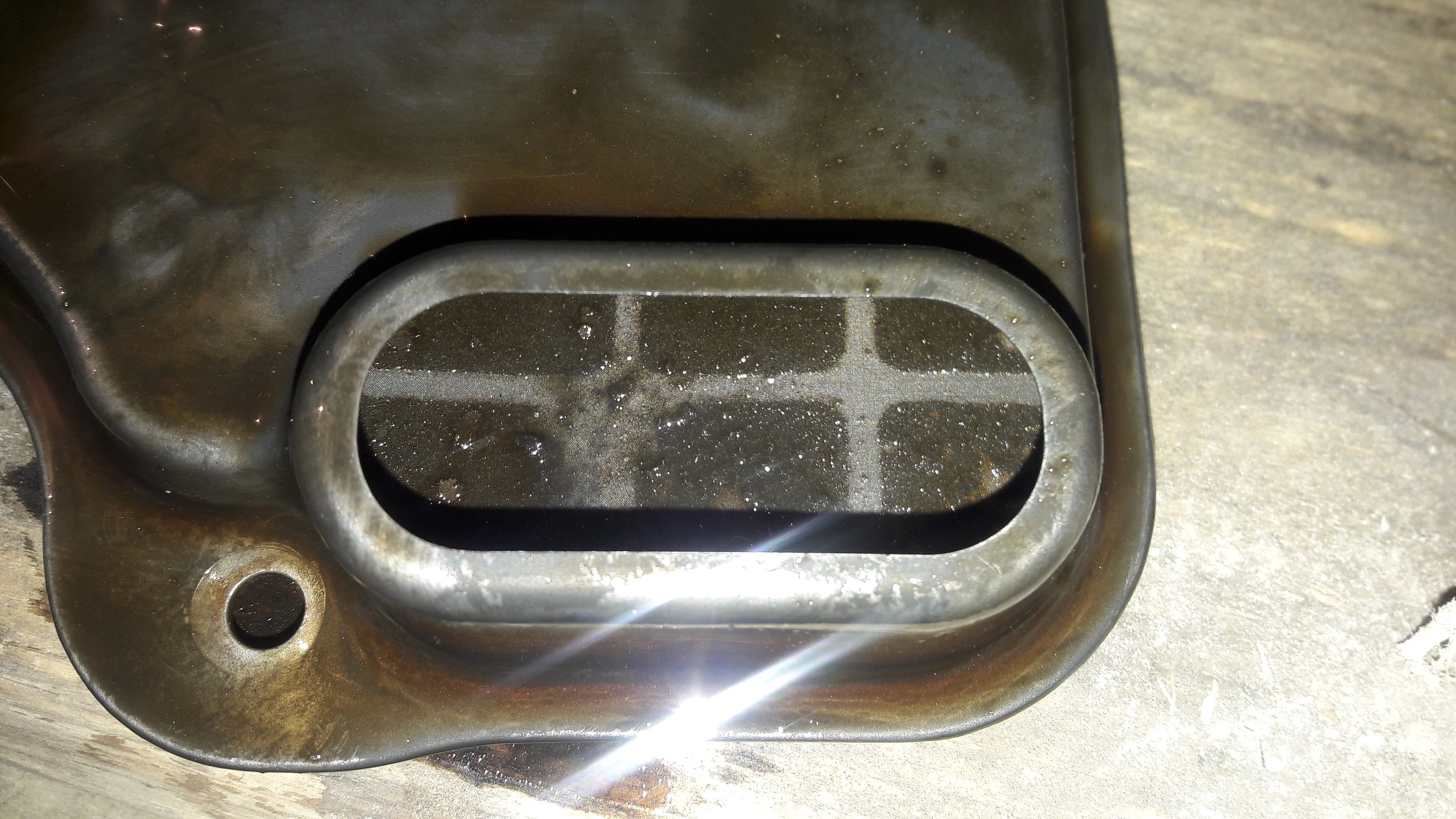

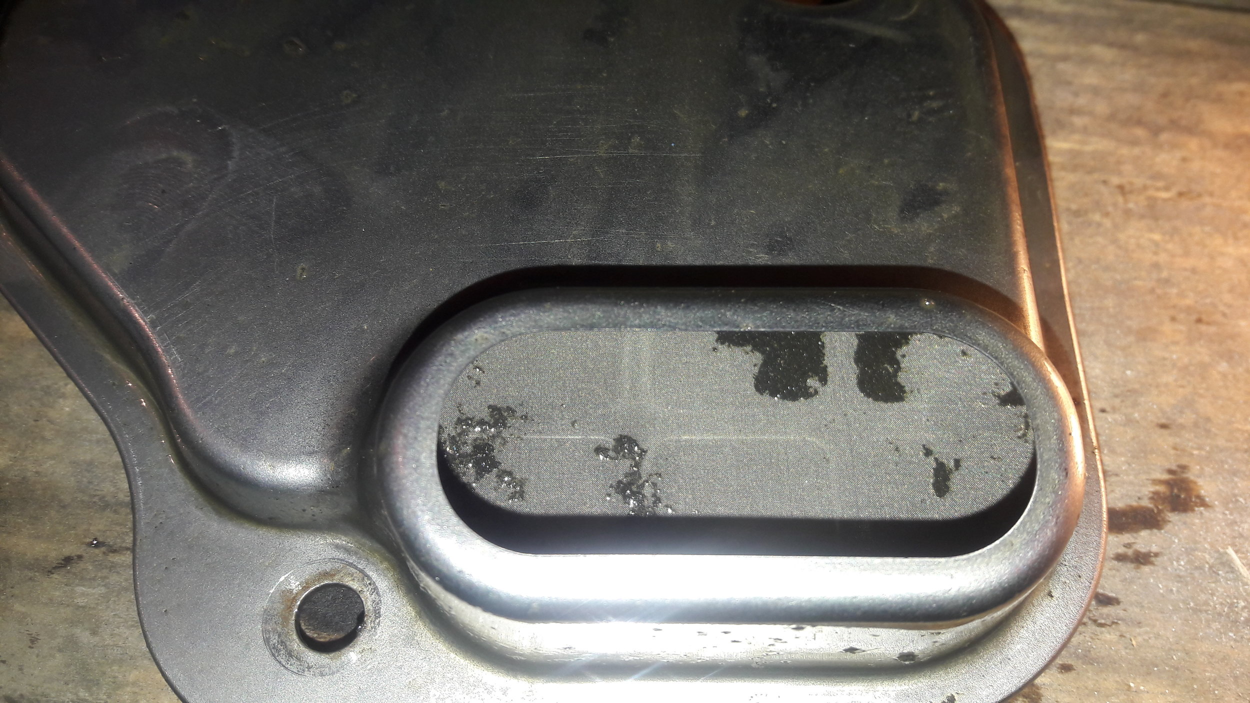

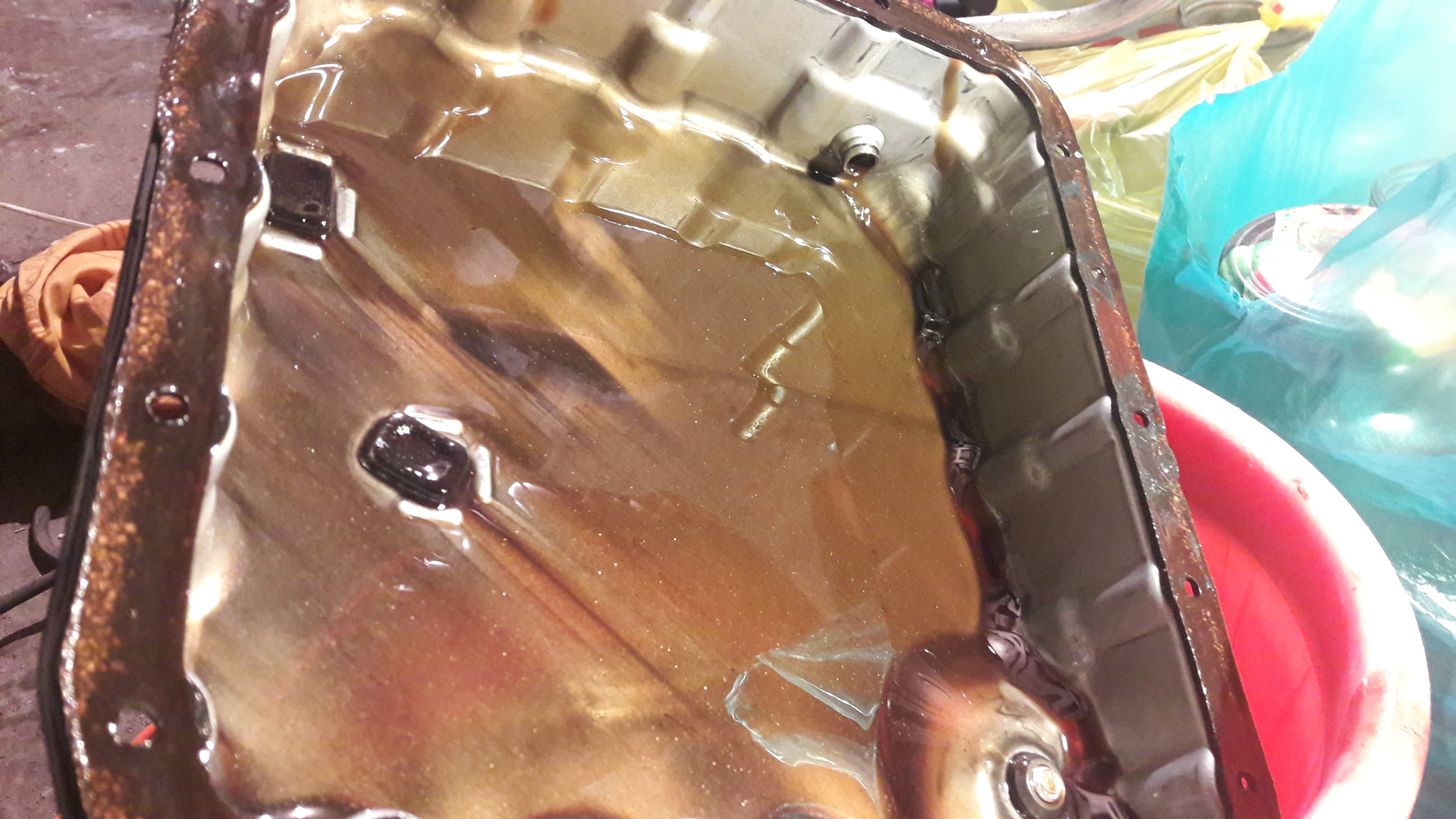

Вот что я уже сделал: снял шланг на радиаторе от АКПП там вылилось грамм 100 и все, больше жижа не идет хоть заводи, хоть газуй, хоть на P, хоть на D, хоть на R, снимал второй шланг от АКПП (обратка), снимал два вместе затыкал поочередно нет жижи в них и все, воздух тоже не идет давления нет.
Дотащили Джима до гаража с ямой, снял поддон, вообще фильтр вроде бы и грязный, но декстрон течет через него легко, посмотрите могло ли быть из-за фильтра? нужно ли проверять соленоиды, если нужно напишите вкратце как их проверять?
1-фильтр сразу после снятия, 2-начал отмывать, 3-жижа с АКПП

Могло из-за фильтра. У меня было 3 раза, правда ниразу совсем не обездвиживался, первый раз был близок к этому, а потом по звуку диагностировал до ощутимых изменений в работе акпп.[DOUBLEPOST=1551719359,1551718553][/DOUBLEPOST]Вот моя история
https://suzuki-club.ru/threads/30360/page-110#post-1261859
И вот еще симптомы забитого фильтра.
Первый раз я с этими звуками наверное месяц ездил, а то и больше, думал натяжной ролик воет.

Schir, посмотрел видео, у меня такой же звук уже месяц, думал так же, что это ролик или выхлоп , а это АКПП. и фильтр по фото грязи примерно так же.
