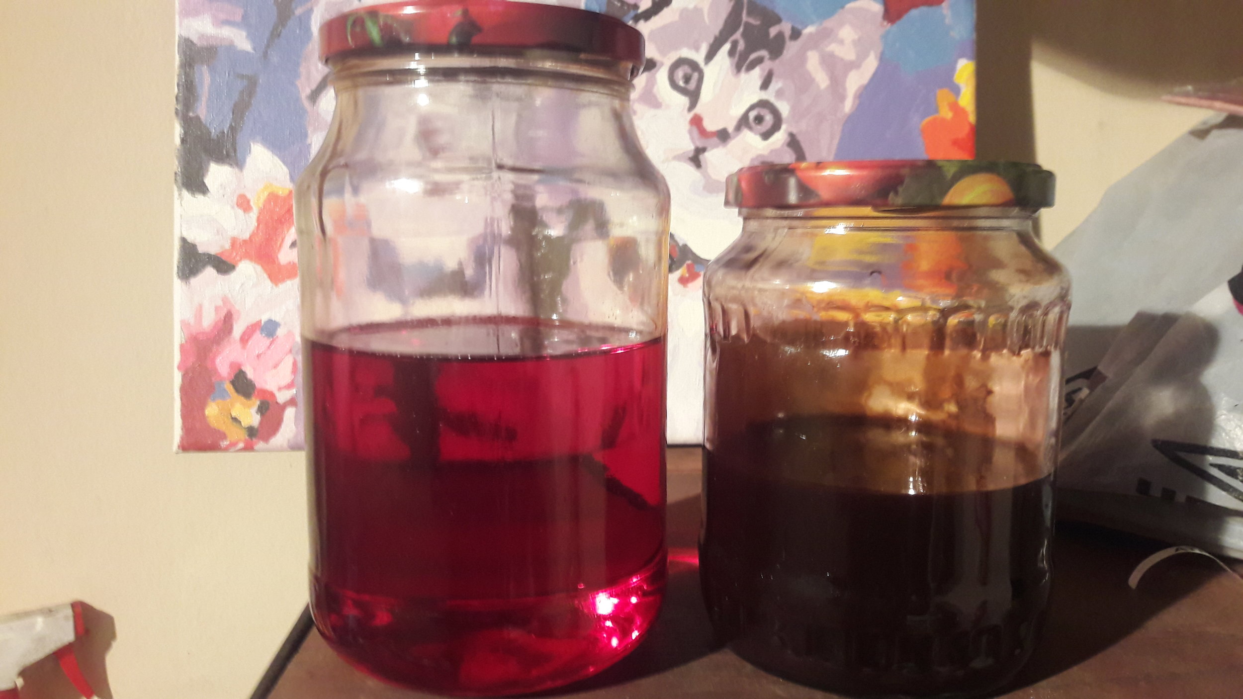

У нас в регионе климат сухой, с контактами редко когда возникает вопрос, вот фото масла в АКПП может проблема в этом? Кто видел масло подскажите
Индикация селектора не тускнеет при движении, на фото масло с магазина и которое в АКПП

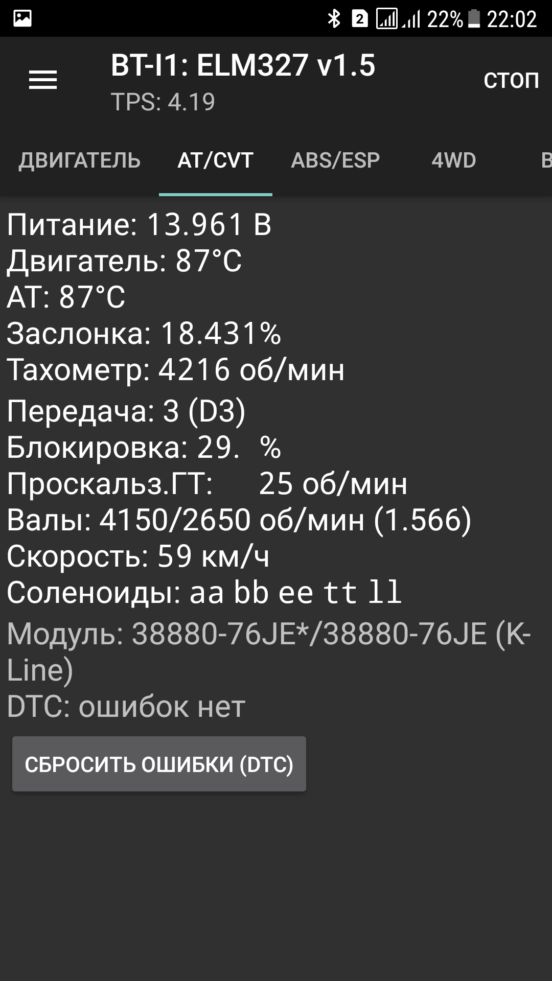

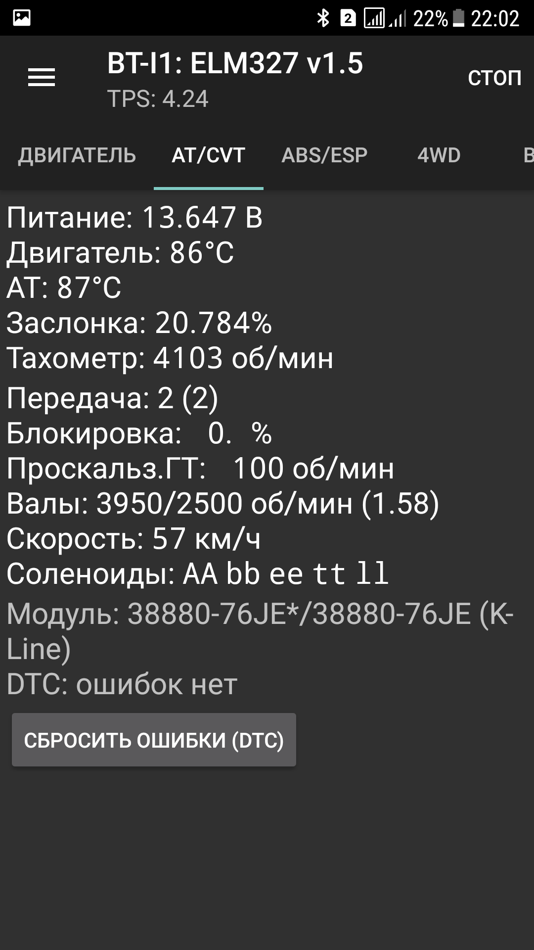

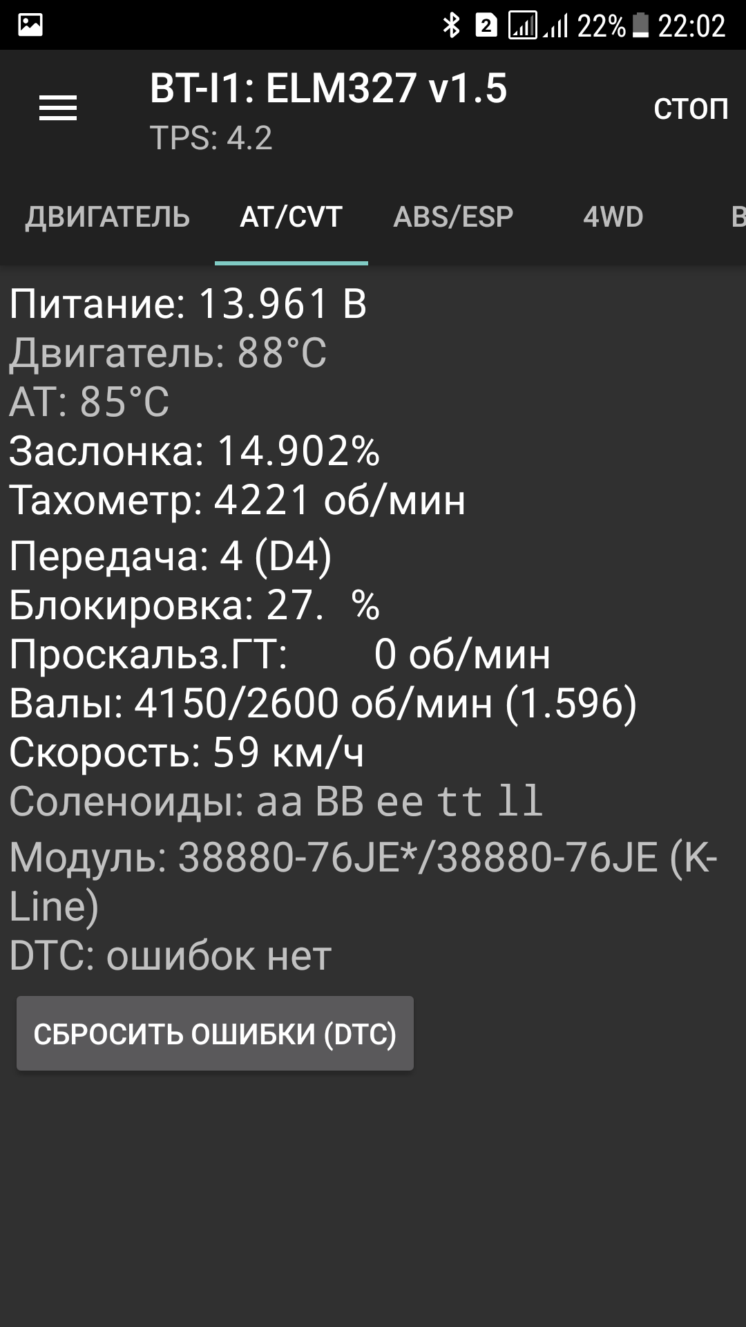

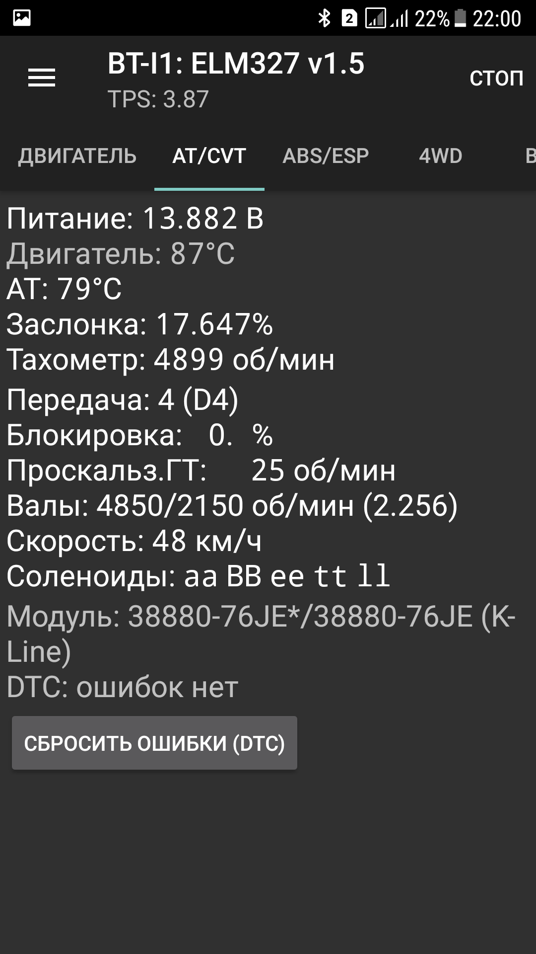

поменял у себя масло в АКПП на спец. аппарате - ничего не изменилось.Продолжаю ездить на 1 и 2, выяснил поведение остальных передач: 3-включается и ведёт себя точно так же как вторая-как будто передаточное число одинаковое, 4-ая ведёт себя как нейтралка обороты двигателя 5 тыс. тяги нет совсем катится накатом. Для наглядности скрины SZ Viewer:
думаю разобрать гидроплиту прочистить, там же маленькие фильтры может они забились. Вот думаю нужно ли заказать прокладку которая внутри гидроплиты вдруг на прокладке трещины?
Если и это не поможет, то видимо снимать акпп разбирать и/или контракт.

Вообщем я снял гидроплиту всю её разобрал и понял, что там всё в идеале, проверил все соленоиды-все работают как надо, наверное я больше пыли занёс чем там было. Собрал обратно и опять две передачи 1 и 2. Сегодня попробую ещё без мозгов акпп поездить. Но вопрос вот в чём где брать контрактную акпп? позвонил в несколько контор в основном на джимника нет у них акпп, одна контора готова привези за 78 т.р. + снять/поставить, гарантия 3 дня пробег неизвестен = кошмар, посмотрел на дроме цены такие же 70 т.р. -80т.р. за акпп, но там пробег указан 60 т.к.. у меня джим JB43W, походу коробка TW-40E. Может свап на что-то? И ещё одно- на яме снять одному-возможно? а поставить обратно?
проехал с отключенными мозгами акпп- немного лучше чем с ними, 3 и 4 есть они включаются, но видимо проскальзывают- тяга слабая, тяга вообще начинается от 3 тыс. примерно, если 2 или 2.5 тыс. то тяги нет или почти нет, на 1 и 2 нормально, ещё сильный толчки если включатель D после R и наоборот.
Думаю, что когда ездил с включенными мозгами (ЭБУ АКПП) и полностью не было тяги на 4 видимо в этот момент коробка включала блокировку ГТ, то есть тяга полностью отсутствует когда есть блокировка, но это предположение и не похоже на правду)
Как думаете фрикционы у меня сгорели 3 и 4 передачи? кто то покупал сколько стоят?

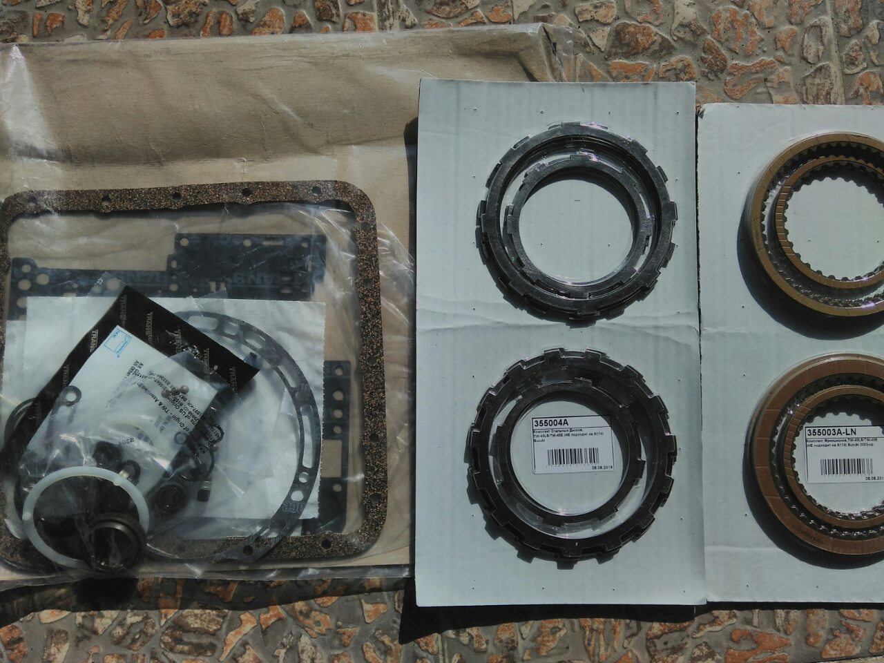

Оплатил сегодня полный (мастер кит) комплект для переборки нашей коробки, обошлось в 15180 рублей + доставка ТК . На сайте поставщика есть и более скромные пакеты для частичной замены.

да. Дело в том что уже покупаю АКПП с донора, поэтому хочется поэксперементировать со своей.[DOUBLEPOST=1572200127][/DOUBLEPOST]Кому интересно как выглядит комплект то вот

Не сочтите за рекламу, хотя этот сайт уже в этой теме по моему выкладывали. www.atpshop.ru[DOUBLEPOST=1571926434,1571926182][/DOUBLEPOST]
да. Дело в том что уже покупаю АКПП с донора, поэтому хочется поэксперементировать со своей.[DOUBLEPOST=1572200127][/DOUBLEPOST]Кому интересно как выглядит комплект то вот Посмотреть вложение 191758
Еще могут ПОНАДОБИТСЯ бронзовые втулки . Обязательно смотрите на их износ. Еще обратите внимание на поршня . Так что это не полный комплект для ремонта .

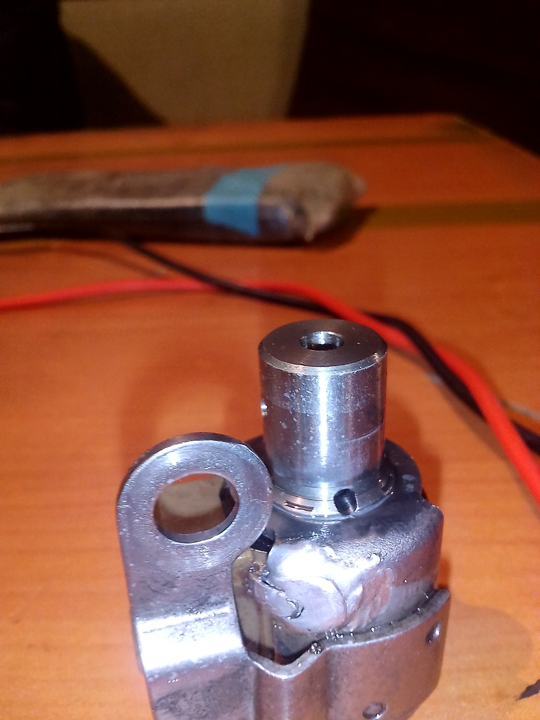

[DOUBLEPOST=1573474763,1573474536][/DOUBLEPOST]SoNsKy, Привет. вотт мой клапан! пропаял... не помогло через месяц потеря контакта... спасла только замена. Со снятием ошибок.. счас не помню но выше писал какие контакты нужно замыкать. просмотри внимательно мои ранние жалобы!
