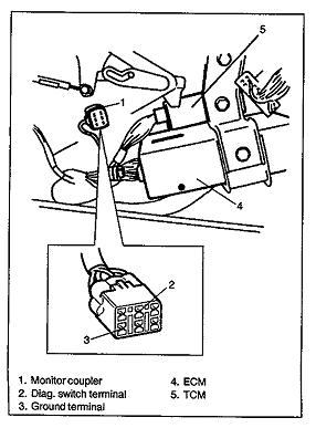

Ставь перемычку и считывай коды.
Фишка находится под рулем в районе блока предохранителей и акустики и она синего цвета.

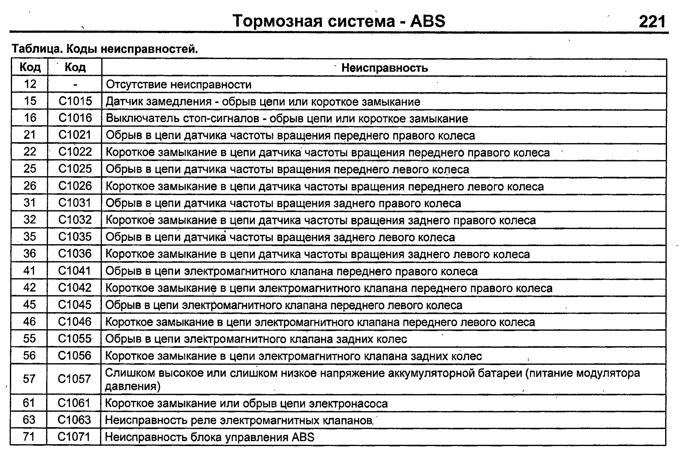

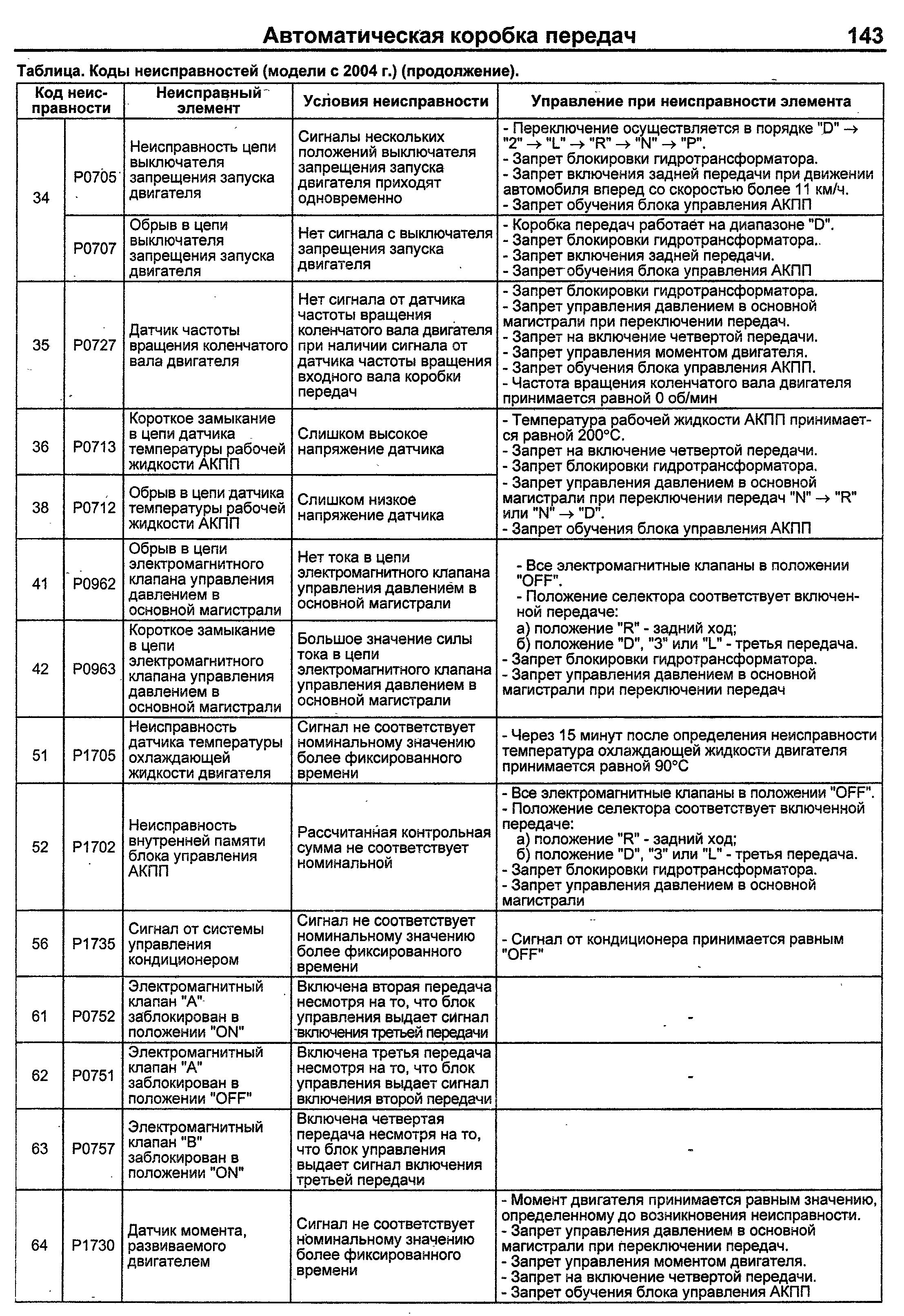

поставил поехала!!! 41 ошибка- что это? И не стирается ни как !!! Заранее благодарен!
mexxxanik
23 Январь 2013
Норильск
Suzuki Jimny Wide '00 (ПРавильный руль), JB43W. Пока лифтуюсь и модернизируюсь... отчитаюсь позже :)
Обрыв цепи электромагнитного клапана управления давлением в основной магистрали.

Привет. спасибо конечно! Но..... такое сдается мне ... что где то прочитали и цитируете... Какой цепи... какой магистрали... управление каким давлением??? Разобрался сам- обрыв датчика авс пр. переднего колеса. ВСЕМ СПАСИБО!!!
так это ошибка считанная с диагностического разъема абс, а не АКПП...
в мануале 41 ошибка абс - обрыв в цепи электромагнитного клапана переднего правого колеса

а это АКПП до 2004 года

А это с 2004 года выпуска
Ни че не пойму 41 код по автомату... что делать то... - акпп ведет себя норм, фишка всю жисть та которая ЗА автомат ,я не знал что еще и за авс фишка на 43 кузове есть! спутать не мог.Синяя и как всегда на том же самом месте! Датчик проверил (кирдык) ему. Найду поменяю.Тогда снова проверю ...может совпадение. Спасибо!
