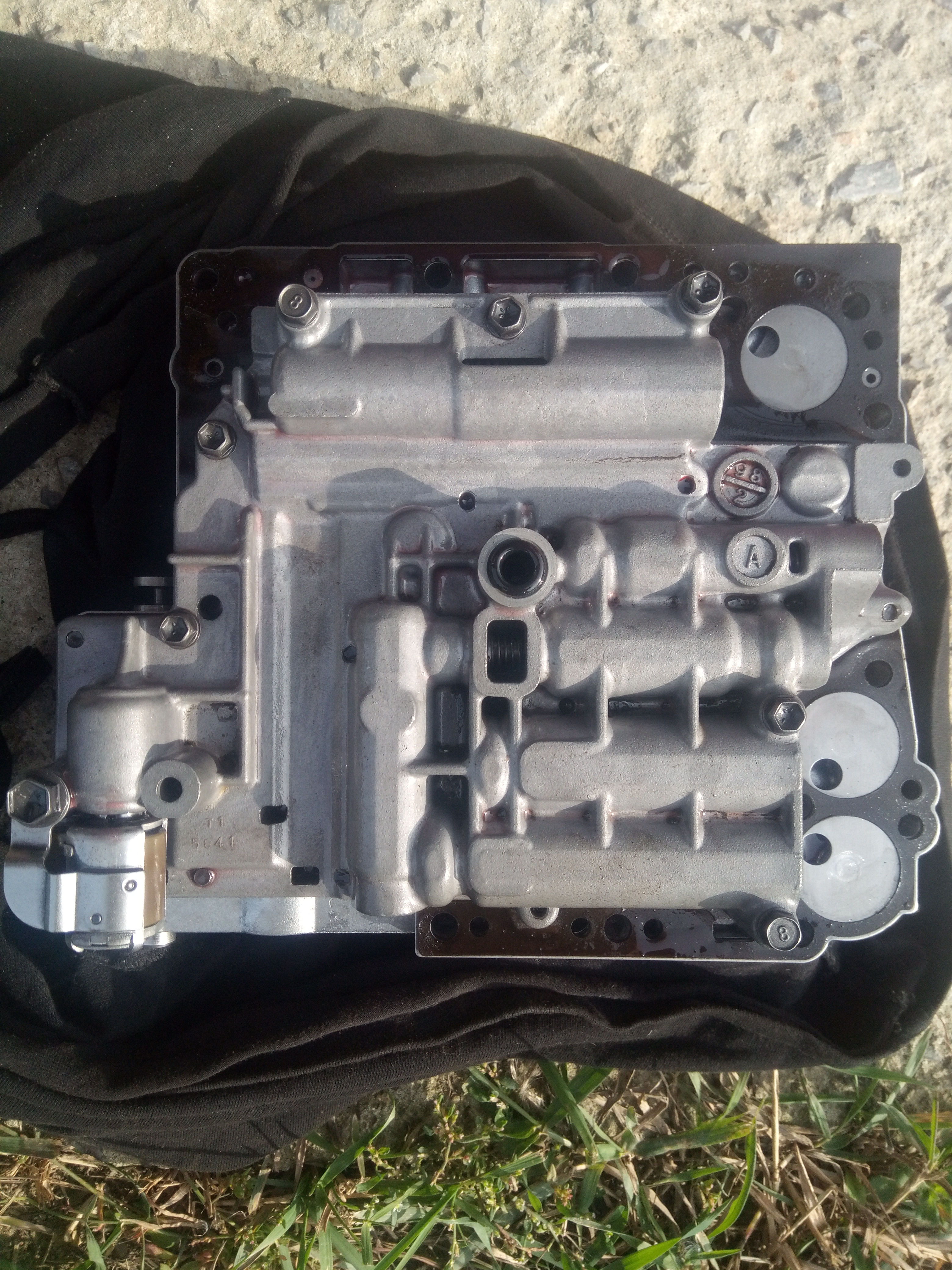

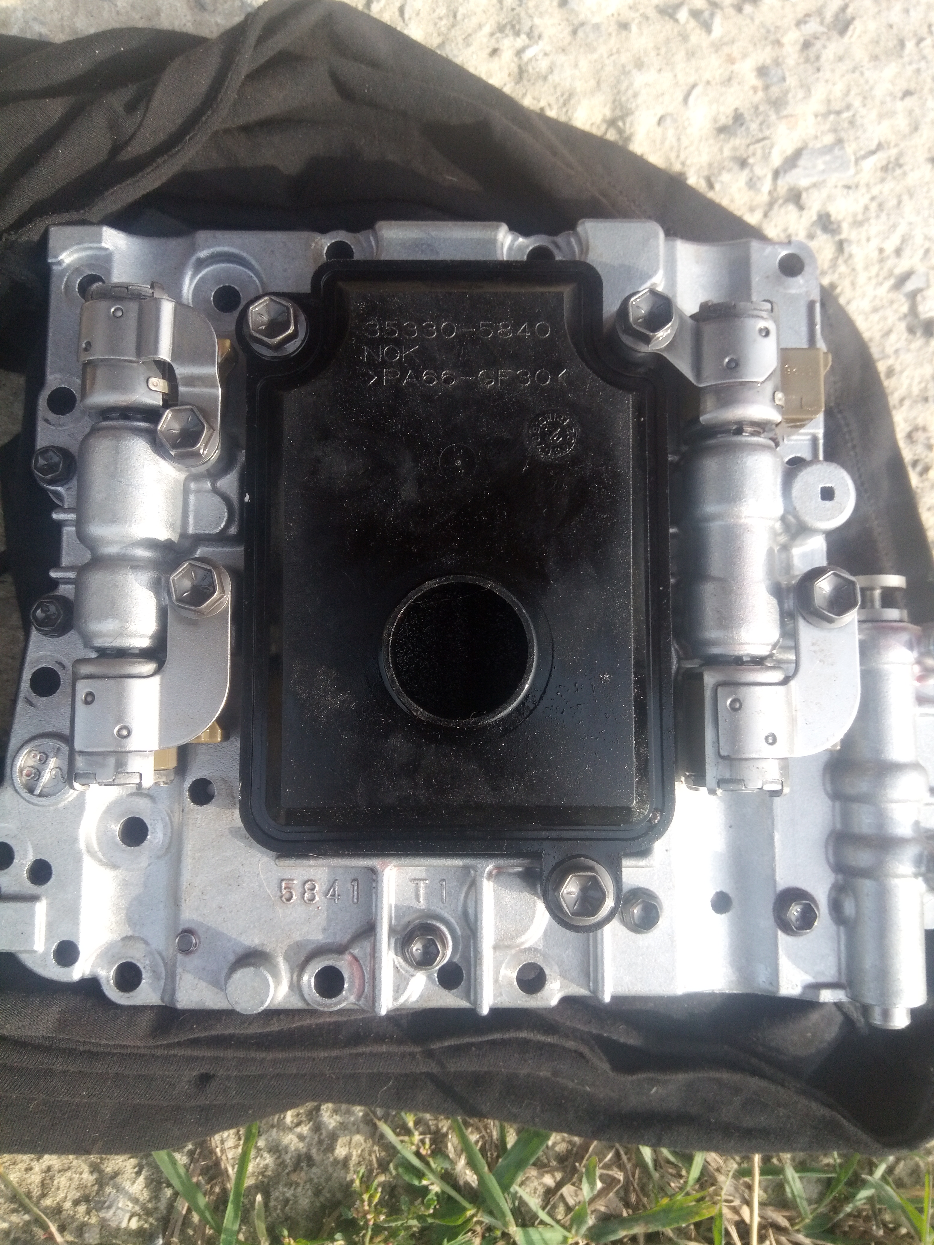

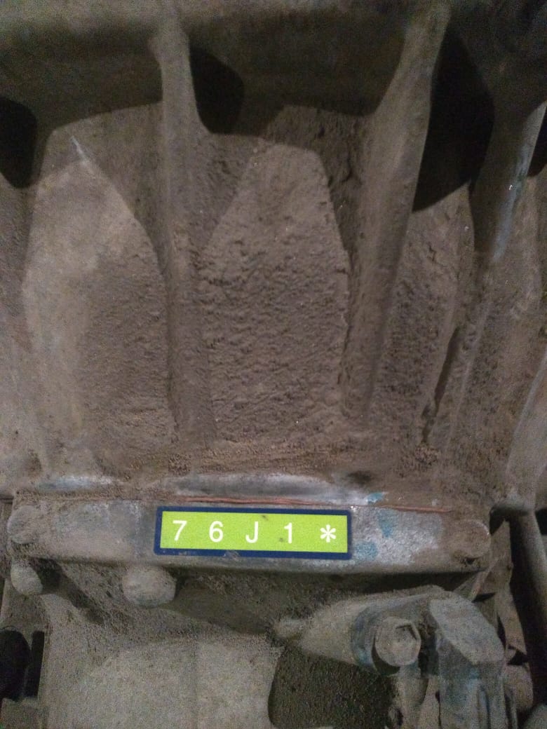

Ситуация 1в1 такая же
на днях поменял два солиноида А и В результата не дало((
снял мозги (видел бывает что припой трескается) У меня все норм, даже не нашел где может трескаться...
мозги 38880-76JD 2
без мозгов едет в аварийном режиме (я так понял на 3 передачи)
в общем чувствую что проблема в электрике но пока не решил(((

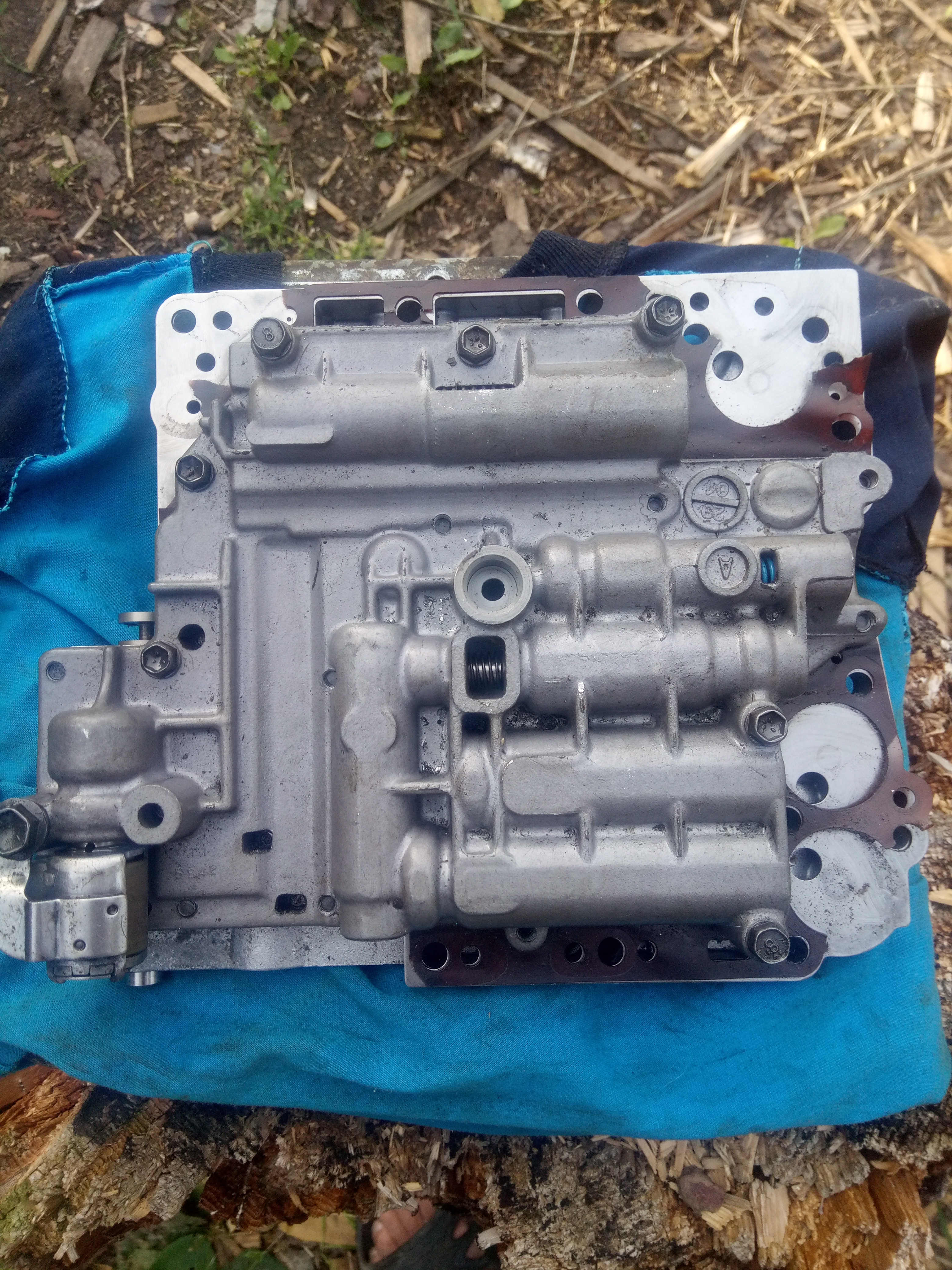

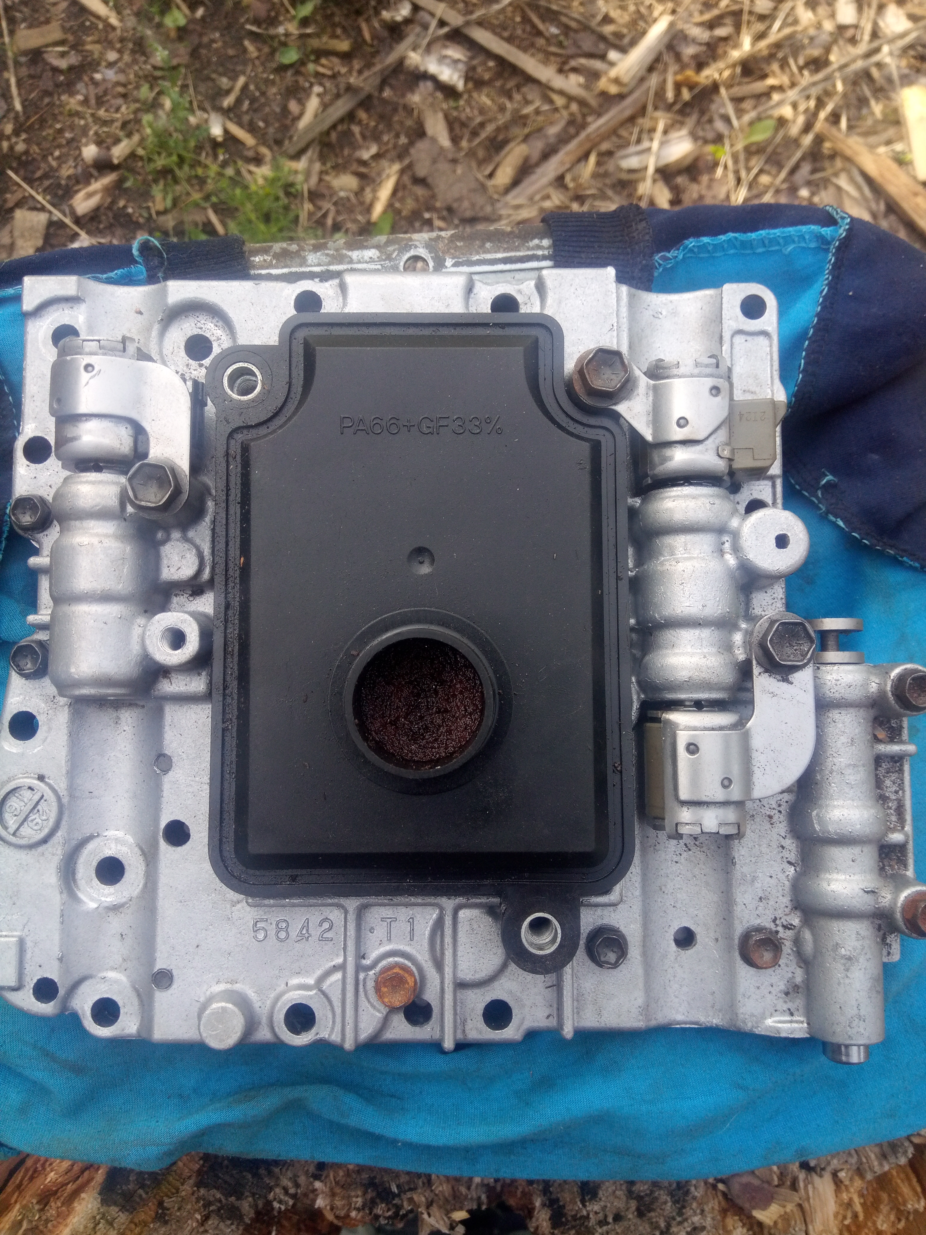

Парни, привет. Помогите вернуть блокировку автомату. Купил восемь лет назад джима, через пол года поменял коробку. В новой коробке был маленький бублик, оставил свой. Блокировка бублика со второй коробкой работала. С первой - не знаю, т.к. не знал ещё, что такое блокировка. Два года назад порвал планетарку и испортил маслонасос в коробке. Купил новую, которая без блокировки. Оставил свой бублик, вставил клапан из плиты от первой коробки и провода с нее же. В итоге блокировки нет. Ездил так два года, т.к. не нуждался в блокировке. Щас она понадобилась. На первой паре фото плита с первой коробки и такая же стоит сейчас. На второй паре фото плиты второй коробки, с которой блокировка работала
Adeev Aleksey
28 Август 2012
Березники
Jimny Sierra, 2002 г.в., M13A
Плиту переставлял целиком, не разбирая
