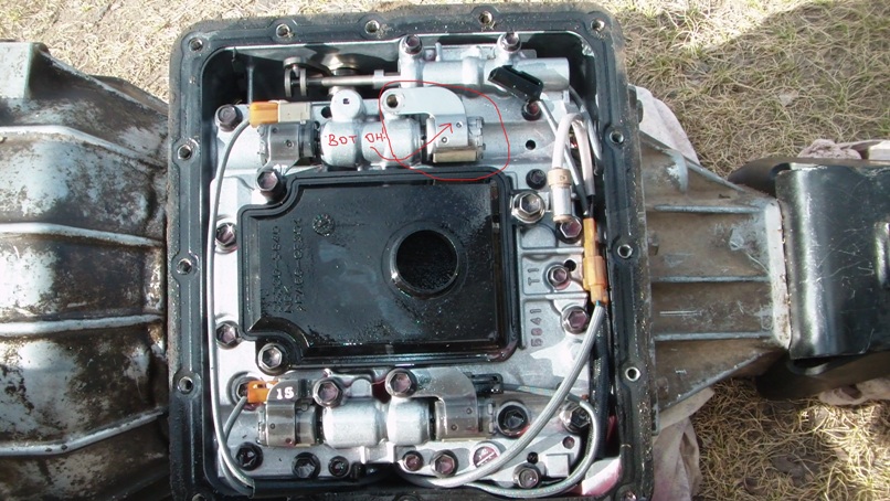

Друзья!
Вот и у меня начала тупить коробка! Щелкает Электронный блок управления(ЭБУ) автомата, иногда вяло стартует с 3 передачи, при сбросе ошибок самодиагностики вываливается град ошибок, иногда ездит нормально , потом ошибки вываливаются и начинает тупить....
Первое что я сделал это снял лягушку переключения, почистил её, промазал герметиком стыки собрал, проблема осталась на прежем уровне, Вчера снял все разъемы коробки снизу, относительно в них чисто, водички нет, попшикал бензинчиком, 8 контакнтый разъем по мануалу мультиметром замерил, все соленоиды, кроме "Д" имеют сопротивление 12,5 Ом, Д-соленоид кажет 56 Ом, считаю это ненормальным. Сегодня хочу прозвонить мою старую коробку, если там покажет везде 12,5 то однозначно придется вскрывать поддон и осматривать на предмет "неконтакта". В общем отпишусь о результатах! :thumbsup:

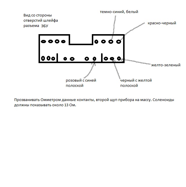

В общем с другом прозвонили проводку со стороны эбу, звонили на все соленоиды
все ништяк, проводимость есть, нигде ничего не замыкает
разобрали блок управления за бардачком, микрухи даташиты 5 штук отвечающие за соленоиды в норме, дорожки ровные
но!
релюшка 5 ногая с признаками подгорания! Аккуратно разобрали реле с помощью канцелярского ножа, увидели слегка горелые контакты, почистили запаяли обратно
сейчас тестирую, пока все гуд, будем посмотреть! :thumbsup:

самая верхняя коробочка мелкая, нижнюю коробочку не трогай
Ты бы фотку разъёмов бы зделал,с описанием(пока на свежую голову)-вот было бы здорово!

Да вот к этому все и идет, я спецом на бумажку переписал расцветку проводов и разъем, ждите!
Как и обещал ранее рисунок-схема прозвонки клапанов
