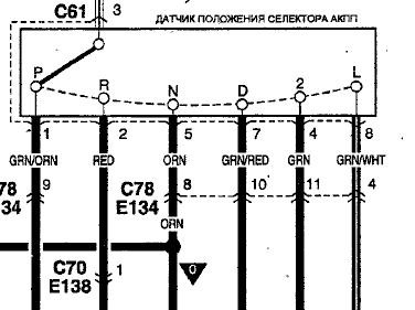

У тебя сейчас подключено разъёмом с отсутствующими (отгнившими) контактами?
Да, подключено. Контакты в разъеме отгнили у самых их оснований и походу остались в другой половинке разъема. Теперь их ещё нужно будет оттуда как-то вытаскивать.
Может стоит восстановить подключения?
Что нужно для этого сделать?
AlexVKeller
15 Июль 2009
279
Барнаул
Suzuki Wagon R+, 2000, Чёрный, двигатель K10A турбо, Кузов MA63S, 100 л/с.
Suzuki Jimny Wide, 1998 г, белый, двигатель G13B, 1,3 литра, рама JB33W-108013
Ответ: Аварийный режим АКПП
Alfa так у тебя проблема уже ясна - гнилые контакты. И ты при этом ещё что то ищешь? Запаяй напрямую всё если штекеров нету таких.
Nansen
26 Июнь 2007
2,421
698
полярник
Alfa, врядли тебе удастся выковырять отгнившие контакты из ответной части разъёма. Проще заменить оба два разъёма. Надо сделать следующее:
1. Раздобыть паяльник и всякое к нему - канифоль, припой.
2. Если сам паять не умеешь, тогда найди кого-нибудь, кто за пиво сможет запаять тебе 6-7 проводов. Наверное у него и паяльник свой найдётся со всеми причиндалами.
3. Сними селектор режимов АКПП с машины.
4. Открывай его и удаляй разъём на нём. Разъём, насколько помню, 9 контактный, используются только 7.
5. На место разъёма запаивай семь проводов длиной сантиметров по 20-25. Надо их пометить как-нибудь, чтобы потом не перепутать. Можно, например, найти разноцветные провода от какой-нибудь аппаратуры или разобранной машины. И запиши какой провод вместо какого контакта припаян.
Всё, паяльник больше не нужен.
6. Закрывай крышку селектора и придумай, как сделать гидроизоляцию этого пучка проводов, чтобы вода не заливалась внутрь селектора.
7. Зачисти конец каждого провода на пару сантиметров.
8. Теперь надо лезть под машину и отрезать ответную часть разъёма. Здесь тоже надо пометить какой провод на какой контакт шёл.
В общем со всеми проводами поможет вот такая картинка:
Обозначения цветов проводов на картинке: GRN/ORN - зелёный с оранжевым, RED - красный, ORN - оранжевый, GRN/RED - зелёный с красным, GRN - зелёный, GRN/WHT - зелёный с белым, YEL/BLK - жёлтый с чёрным (это на картинке вверху который, с контакта 3).
9. Эти вот провода, которые подходили к разъёму, тоже надо зачистить каджый на пару сантиметров.
10. Соединить скруткой каждый провод от селектора с соответствующим проводом из жгута. Скрутку замотать изолентой, чтобы не коротнуло.
11. Поставить селектор на место.
12. Аккуратно уложить и закрепить висящие провода.

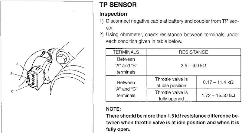

Ещё не успел всё почитать,но наткнулся на статью "Датчик положения дроссельной заслонки (Throttle Position Sensor) – TPS, " Девятый пост.

А у нас TPS регулируемый ? Если нет, то просто проверка сопротивления неинтересно. Вот на первом Терране, там да, там целые романы в стихах про этот ДПДЗ в темах про пинающуюся АКПП :D

Замерил сопротивление на датчике положения дроссельной заслонки (нумерация контактов сверху-вниз): а) выводы "1"- "3" - 580 Ом, при открытии дроссельной заслонки сопротивление увеличивается; б) выводы "1"- "2" - 3460 Ом, при открытии дроссельной заслонки сопротивление не меняется; в) выводы "2"- "3" - 3300 Ом, при открытии дроссельной заслонки сопротивление уменьшается. Электрик повертел книгу (Легион-Автодата), сказал что датчик положения дроссельной заслонки рабочий, а вот схема в книге неверная. Встретил на шиномонтажке чужой Jimny Wide, замерил сопротивление на его датчике - значения практически те же. Чешу репу.
