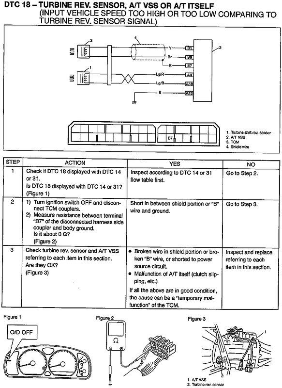

to Nansen, спасибо за информацию!
Да, а в русском мануале у меня нет такой схемы.
И чего то непонятно с этими шагамиЧешу репу.
Получается - разъединяю разъем блока, далее тестером В7 и землю - какое должно сопротивление то быть? (в русском мануале 160-200 Ом или это не то?)
И далее, шаг 3 мне не понятен переводЧешу репу.??? Хелп ми плиззз.
Всё, мне перевели на работе:D. Я вчера все равно тестер на работе забыл, сегодня буду замерять, проверять всё, если опять не забуду.

Неисправность автомата ЖБ33.
Что-то поиск не помог... 1,3 леворуль АТ ошибка 018 "Неисправность входного датчика скорости". Не сбрасывается ни коим образом.Коробка в аварийном режиме, понятно. Может, кто сталкивался, подскажет что? Если не лень- киньтесь ссылкой и рассуждениями- самому ремонтировать или менять коробку в сборе. Заранее спасибо!;)

логично было бы проверить сам датчик, разве нет?
Я не смотрел талмуды пока, только приехал- сразу спросил))) Как ездите?

Можно с разъёма, чего ж не мочь-то.
с разъема - датчики звонились. После, два вечера, с очень огромным набором матерных слов, пытался добраться до разъема этих самых датчиков (замерить сопротивление их) - не смог я разъединить разъем (сам разъем нащупывал, но так там очень неудобно, места мало, что разъеденить не получалосьЗлость!) ........... плюнул на всё это и отдал другому мастеру .........ооооочень долго он диагностировал, ковырялся чего то там ......... потом обнадежил, сказал что проблема оказывается в ЭБУ ......... ч/з пару дней починил :thumbsup: Датчики эти самые в норме, просто глюк ЭБУ был такой, что указывал эту ошибку №18 ..... дальше он мне назвал много непонятных слов про радиодетали, от чего у меня заболела голова ))
.......... пока полет нормальный, дал год гарантии.
Спасибо за помощь друзья (Nansen, Forg) ;)
