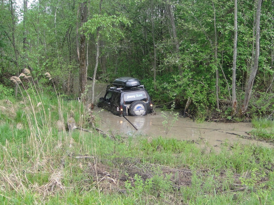

Пилю свою кулстори: фоток нет, не до них было, делал всё самостоятельно. Вообщем сегодня загнал джимаса на подъемник, свинтил поддон - масла вместе со вчерашним слил литра 3. Стал снимать фильтр акпп, и тут как с коробки ещё ливануло! Стал разглядывать фильтр, а там .... черный-черный слой шоколада. Сетка забита капитально. Промыл: бензин, обезжириватель... Грязь, что в прямой видимости была, отмыл, а то что в глубине фильтра хрен... но есть же керхер, сильно не газуя вымыл всю каку... ошметков вылезло прилично.
Стал сливать поддон. На дне поддона таки обнаружилось немного эмульсии, белесая такая хрень, и воду тоже нашел. Немного. Некоей субстанции по виду "гряземасло" было достаточно - промыл обезжиривателем и керхером. Вообщем всё гуано убрал.
Всё собрал, залил жижу ATF320 3 литра. Завел... и всё кажется зашибенно - звук странный пропал после старта двигла, видимо насос в коробке стал получать жижу, которую не мог получить когда фильтр был забит. Передачки все включаются, всё едет. Вот доехал до дома, прогнал систему, сейчас поеду назад проверю на течь и уровень. Так что похоже всё решилось. Лягушку трогать не стал.
Попутно, раз уж подфартило с подъемником - снял кардан "акпп-раздатка" и поксиполом залил заглушку изнутри. Посмотрим, что из этого выйдет. Может теперь днище хоть сухое будет как у людей.
Кстати, фото заплыва.
Хорошая ревизия получилась!:thumbsup:
п.с. столько гуана на фильтре - нахлебался получается ч/з сапун ? ч/з щуп вроде как герметично у нас там ...
нет, на 99% уверен что через щуп, так как криворукий мастер в последнее посещение сервиса его не вставил до фиксации защелкой (я его как раз просил проверить уровень, так как напрягал текущий кардан) - когда полез в лагере проверить масло на щупе, щуп вытащился слишком просто без характерного усилия
Я бы,через некоторое время,ещё бы заменил декст.Половина остаётся в системе и бублике.
так всё слил практически, ушло 3,5 литра где-то нового
