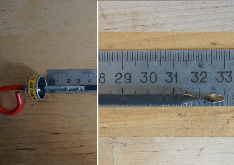

Друзья, мне нужно узнать у вас размер щупа (от внутренней части пробки до самого кончика) на автомате. Свой я потерял. Мои данные 2002г М13A. JB43W. Пробовал щуп от 2004 года...не подошел, короткий, 33см всего...сейчас поставил щуп от 98года, но на нем дикстрона на самом кончике...вообщем помогите померийте свои щупы на машинах того же года как у меня, а. Спасибо.
Люди добрые ну помогите мне пожалуйта, ну померmте кто нибудь щуп на автомате JB43W 2002г. Пожалуйста.

Что, щупами меряться не круто? :)
Мой VIN JSAFJB43V00401684
Cпасибо ...но это не то что мне нужно...у меня щуп был длиннее...этот щуп стоит на более свежих машинах чем моя....мой джим 2002 года. Кто нибудь пожалуйста отпишитесь по размеру.

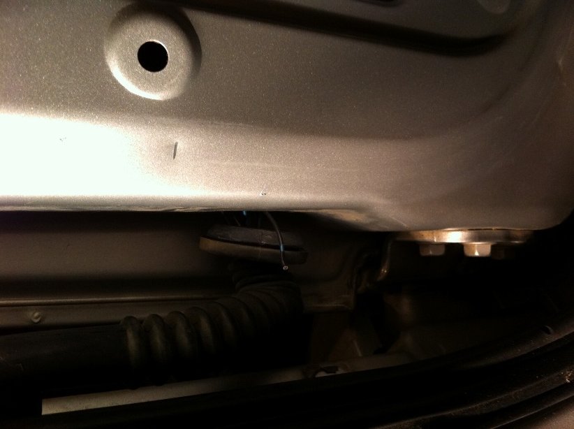

У меня немного было по-другому. Передачу включаешь начинает щелкать реле в блоке АКПП. Газу дал - пробуксовка - пинок и поехал. Появилось проблема внезапно. Еще был такой трабл: при включенной горел правый фонарь заднего хода, тускло так горел. Я вытащил лампочку, проблема исчезла. Пригласил электрика, разобрали пол машины. Причина была банальна: по правой стороне проводка идет на фонари и уходит в заднюю дверь. Так вот япошки не чего лучше не придумали как пустить провод массы сначала в заднюю дверь, а уже потом провод массы обратно как раз на фонари заднего хода. Проводок массы из задней двери попросту лопнул на морозе, а без него сигнал через лампу заднего хода попадал обратно в блок управления АКПП и давал сигнал на включение R. Посмотри этот проводок, он в резиновом хомуте между кузовом и задней дверью, вместе с остальными, по-моему черный. Может он не до конца перетерся и периодически глючит. Буду рад если чем-то помог.

У меня немного было по-другому. Передачу включаешь начинает щелкать реле в блоке АКПП. Газу дал - пробуксовка - пинок и поехал. Появилось проблема внезапно. Еще был такой трабл: при включенной горел правый фонарь заднего хода, тускло так горел. Я вытащил лампочку, проблема исчезла. Пригласил электрика, разобрали пол машины. Причина была банальна: по правой стороне проводка идет на фонари и уходит в заднюю дверь. Так вот япошки не чего лучше не придумали как пустить провод массы сначала в заднюю дверь, а уже потом провод массы обратно как раз на фонари заднего хода. Проводок массы из задней двери попросту лопнул на морозе, а без него сигнал через лампу заднего хода попадал обратно в блок управления АКПП и давал сигнал на включение R. Посмотри этот проводок, он в резиновом хомуте между кузовом и задней дверью, вместе с остальными, по-моему черный. Может он не до конца перетерся и периодически глючит. Буду рад если чем-то помог....
Вот фото этого злосчастного проводка..
