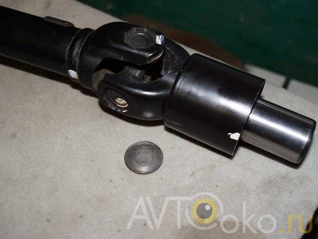

Предистория такая: выходной вал от коробки к раздатке имеет внутри шлицы. Чтобы их нарезать при изготовлении вала сделано технологическое отверстие, в которое потом запрессовывается заглушка. Эта заглушка потекла, и официалы-мудаки вместо того, чтобы поменять вал (он стоит 15 тыс) тупо посадили заглушку на силикон. Она снова потекла, уже когда машинка была у меня. Мы все разобрали, пропаяли мощным паяльником, теперь ничего не течет.
Дальше машинка стала издавать странные звуки в районе коробки и почти перестала разгоняться. Сменили дескрон, и о чудо - машинка поехала! фильтр был напрочь забит этой дрянью - замучались вычищать, извели канистру керосина (видать силикон туда пихали не один раз). После промывки никаких подозрительных звуков не было.
Потом на МКАДе на скорости примерно 90-100 вылетела 4-я передача, как будто с выключенным овердрайвом едешь. Встал, постоял с аварийкой, думал чего-то перегрелось, заодно проверил на заведенном движке уровень масла. Все в норме. Через пару километров исчезли все передачи, кроме задней. Никаких лампочек на приборке не загорается, двиг рычит, но машина катится назад под уклон.
Предположительно от восстановившегося потока жидкости где то оторвался "тромб" из силикона и чего там забил.
Что делать? снимать коробку и везти ее в сервис или попытаться самостоятельно отревизировать блок клапанов? В поиске про силикон в коробке никто ничего не пишет :)
Как всегда все это жутко не вовремя - гараж, в котором яма собирались перекрывать.
UPD1: я так понял, эта чертова заглушка у многих сопливится.. Кто поборол сей недуг?
коробас сняли, завтра будем разбирать. Изобрели хитрый метод откручивания болтов между корзиной и перегородкой мотороного отсека. Одевается трещотка, снизу на нее набрасывается петля из старого ремня безопасности, и человек снизу на этой петле подтягивается :) человек сверху перещелкивает трещотку и т.д. Отворачиваются даже сильно закисшие гайки.
Завтра наделаю фоток процесса и выложу их куда нибудь. Легионовская книжка - самая бестолковая их всех, что я видел: написано ничего обо всем.
А на каком пробеге это произошло, если не секрет?
Кулибин
31 Октябрь 2010
Jimny 2008 M13
Ответ: АКПП вопросы и проблемы
63 тыс.км Увидели, что снизу все забрызгано маслом и воняет из печки - оно же на глушитель попадает.

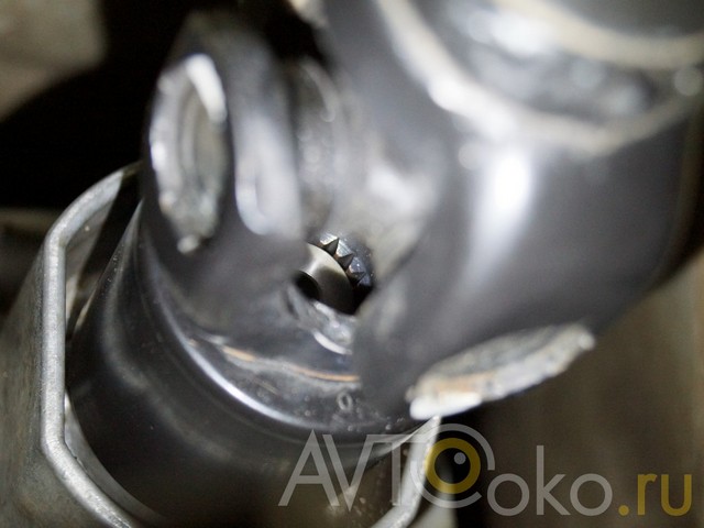

Звездец... Неужели заводской брак? Вроде кроме вас ни у кого не было такой шляпы...
Почему не было, было, и у многих, в том числе у меня.
Течь заглушки промежуточного кардана от АКПП обычное дело, лечится как раз набивкой герметиком, и я так сделал, третий год уже, все работает.
Как он может из шлицов кардана выдавиться, не очень понятно, есть только один вариант, на мой взгляд.
Если плохо обезжирить место крепления заглушки перед заливкой герметиком, то он может отклеиться и болтаться внутри куском.
На выходном валу коробки нет одного шлица, он специально срезан, чтобы выходной вал АКПП и шлицевая муфта промежуточного кардана не работали как поршень и цилиндр создавая давления масла перед заглушкой при перемещениях промежуточного кардана.
Если отвалившийся кусок герметика будет крошиться, при осевых перемещениях кардана, то кусочки герметика через окно отсутствующего шлица выходного вала АКПП могут попасть в коробку и где-нибудь застрять.
Но тут слишком много допущений, и герметик, который был применён, должен крошиться.
В общем это всё мои домыслы :(

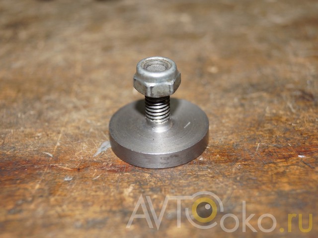

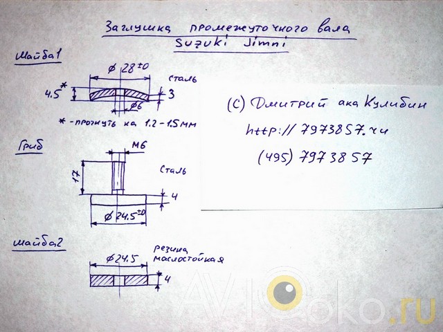

герметики, эпоксидки и прочая химия не подходят, поскольку либо отваливаются и попадают внутрь коробки, либо просто растворяются маслом, как эпоксидка.
Вобщем, причина течи в том, что запрессованная крышка просто болтается. Не течь она просто не может. Было много мыслей, в итоге выбили ее нафиг:
Сделали хитрый вкладыш, суть которого - две толстые шайбы, между ними маслостойкая резина. При стягивании шайб резинка отлично уплотняет отверстие. Батя точит их на токарном станке, из одной шайбы торчит резьба. На нее то и накручивается гайка со стороны крестовинки.
Внешняя шайба дополнительно крепится кернением. Весь этот пакет не мешает двигаться валу вперед-назад, там до вала коробки больше 12мм, вот примерка без штатной заглушки:
Вся конструкция в сборе:

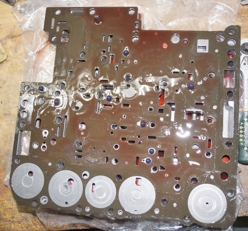

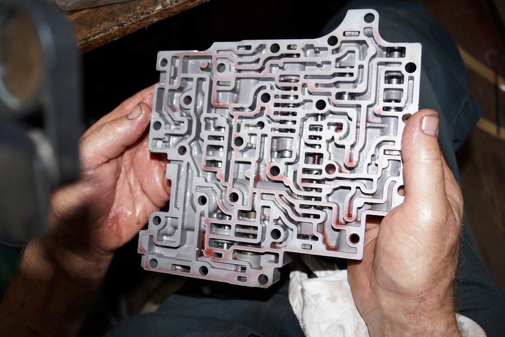

Вот, может кому пригодятся фотки расположения шариков в блоке клапанов. Джимник рестайловый, 2008 года выпуска.
Было реально страшно все это разбирать. Мы с батей как саперы делали все очень аккуратно. Все отверстия в плате были забиты остатками резинки и силиконом. Все почистили, машинка теперь бегает. Очень здорово увеличился накат.
Кулибин,а ещё есть фото поподробнее?!
Такие вещи надо фотографировать(расположение важных элементов) и делать отчёт "от и до",с подробным описанием.
У меня есть маленький опыт,дошёл до соленоидов,плиту не стал снимать.Как освобожусь с делами,наверное доберусь до неё.
Если ничего больше нет,тогда рассказывай что и как снимал.
Фоток больше нет, да и ничего там нет больше интересного. Глаза боятся - руки делают. При снятии обязательно помечаем все дырки от болтов! Т.е. вывернули болт, померяли его длину, рядом с отверстием нацарапали его длину чертилкой. Фломастер сотрется - проверено!
Также с верхней платы норовят вывалиться стопоры - один такой видно на фотке в верхнем углу. Все нужно делать очень аккуратно, не торопясь, на свободном столе с хорошим светом. Очень помогает продувочный пистолет со сжатым воздухом.
Соленоиды все прощелкиваются от 12В напрямую, клапан - строго через лампочку 21Вт, иначе ему придет хана. Моменты затяжки есть в мануале, если кому надо - пишите, погляжу.
На торентах есть очень толковый сервис-мануал на английском, но там и по картинкам все понятно. Хотя я и на английском могу читать.
Там много интересного и опасного,особенно,когда лезешь туда первый раз,когда у тебя единственная машина и помощников нет.
В таких случаях очень помогает подробный фотоотчёт соклубников,которые подумали о других и не поленились указать стрелочками и подписать расположение элементов,дать комментарии,чтоб потом не терять время на повторную разборку.
Очень полезно вначале ознакомиться с внутренностями по фото,а потом прикладывать туда свои руки,а они у всех разные..:о))
Кулибин
31 Октябрь 2010
Jimny 2008 M13
когда сам туда залезешь - поймешь, почему мало фоток :)
