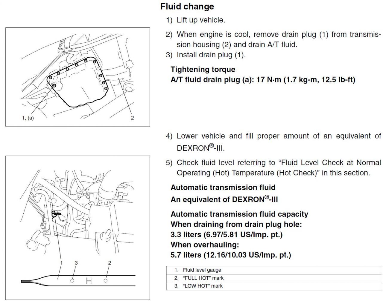

Ответ: АКПП вопросы и проблемы
Опять я в непонятках...
В руководстве - заправочные объемы - сказано:
Автомат коробка - 1.0 л. (после слива)
Простыми словами объясните мне, пжл., что это значит и сколько мне литров жидкости надо для полной замены.
Будет сниматься поддон, меняться фильтр
Руководство неграмотное, инструкция не от той машины.
На 415-ом Джимнике должно слиться через пробку 3.3 литра, а при полной разборке коробаса весь объём составит 5.7 литра, вот буквы и цыфры из родного сервис-мануала:
Nansen
26 Июнь 2007
2,421
698
полярник
В любом случае надо контролировать по щупу.

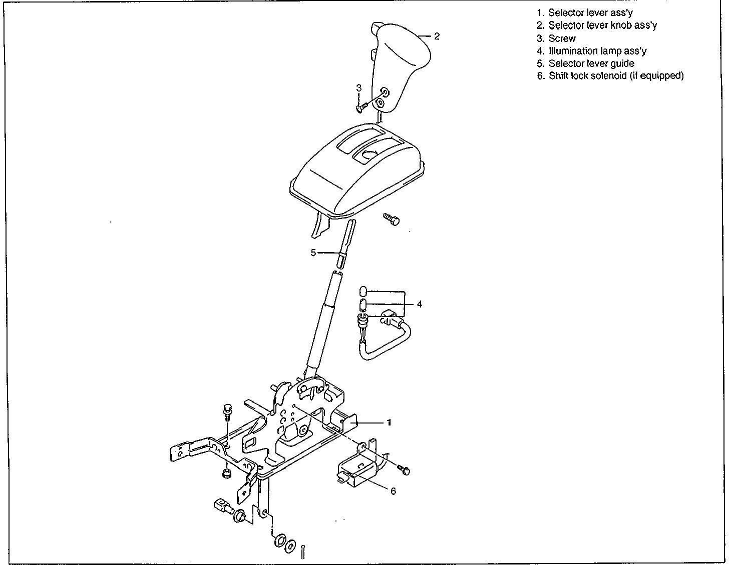

Подскажите кто-нибудь для модели SUZUKI JIMNY JB23 (Дв-ль K6A) 2002г.в
1. Как разобрать ручку селектора для доступа к кнопке O/D;
2. У меня не фиксируется и постоянно горит индикатор O/D OFF.

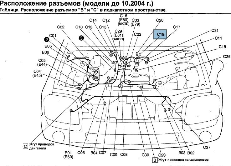

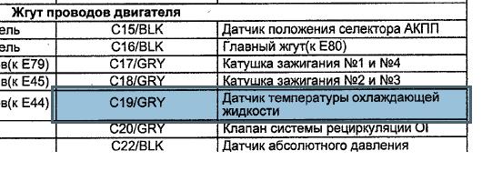

пока уперся в это
а за 4ю передачу отвечает темп двигателя
я предпологал что датчик температуры охл. жидкости стоит на радиаторе
может еще есть какие вариации
напоминаю проблемма что после запуска движка и движения , на 4ю передачу переходит через минут 8-10 (потом все работает корректно)
вроде зависит только от темп охл жидкости мотора
что интересно на эл схемах управления акпп не присутствует 18 контакт (хотел его оттуда проследить )

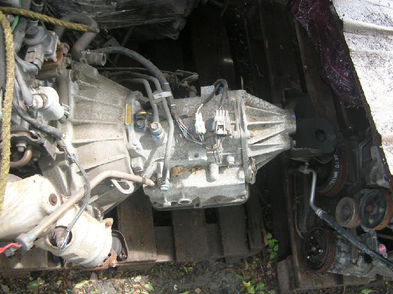

еще тут на форуме картинку нашел
долез рукой до раз"ема правого , а он закреплен на коробке сверху
хочу его вытащить чтобы промерить на нем датчик температуры
не могу сообразить как он сверху закреплен
типа сидит на корпусе коробки и болтается ..... не хочется сломать крепление :(

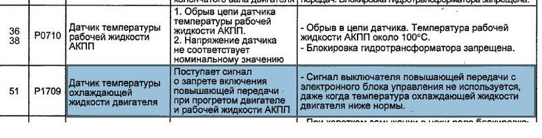

Покурил еще раз мануалы.........
кто то однозначно может дать ответ
по мануалам ..до 2005 дорестайл
за переключение на 4 отвечает только темп. охл. жидкости мотора (рус. мануал)
а темп жидкости коробки только за блокировку гидротрансформатора
по версии выше 2005 года
на 4ю не переключится уже изза температуры коробки (англ. мануал)
вот ломаю голову . нет ли ошибки где ?

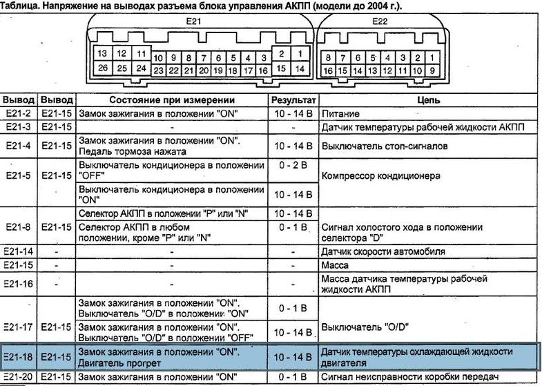

еще в копилку опыта
проверить датчик температуры можно на tcm
только
сопротивление мерить между 3 и 16 контактом
а напряжение между 3 и 15
люп сопротивления 3-16 . масса 16 и 15 развязаны
температура движка поступает по 18 контакту с блока ecm

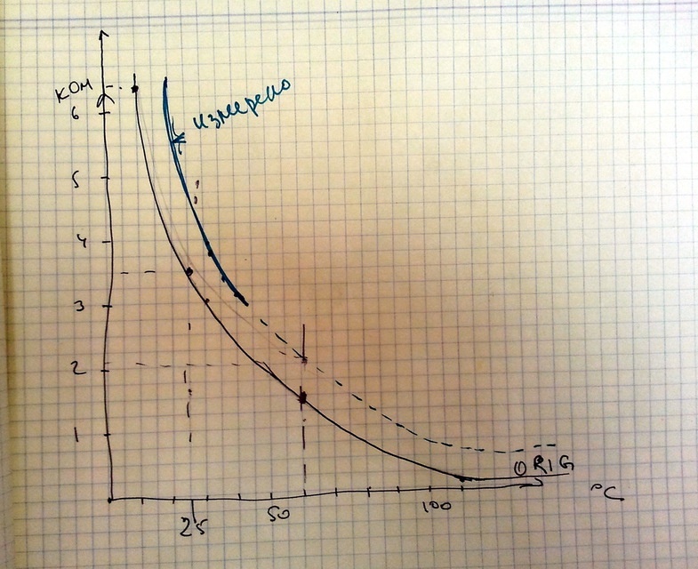

все
принимaю поздравления
долго меня смущало долгий прогрев коробки до перекл1чения на 4ю скорость
нижний график - по трем точкам из русского мануала
зависимость сопротивления от температуры датчика коробки
верхний
замеренные мной значения реальные
меня интересовал режим в районе 60 градусов
поэтому посадил в паралель резистор на 7кОм (эфект весь в районе 60 градусов а около 100 практически никакого)
результат
машина переключается на 4передачу практически с нагревом мотора
(как нибудь прикупл1 новый датчик , а пока лень снимать поддон коробки)
