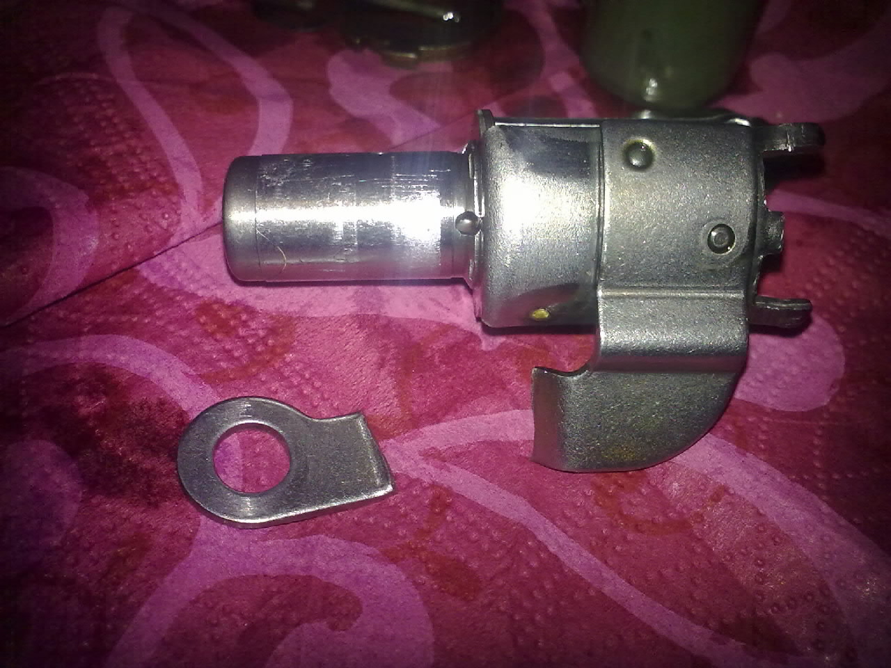

И в соленоиде, текст расшифровки ошибки явно же указывает "solenoid - performance or stuck off" (работа [неправильная] или заклинивание)!
Из мануала пояснение к ошибке "Разница в оборотах двигателя и входного вала слишком большая, хотя TCM (мозги АКПП) даёт на соленоид блокировки гидротрансформатора сигнал на включение".
И рассказывают, чего ковырять в случае этой ошибки:
• Mechanical malfunction of TCC solenoid valve (механическая неисправность соленоида блокировки)
• Malfunction of valve body assembly (неисправность в блоке клапанов)
• Fluid passage clogged or leaking (канал засорён или имеет утечку)
• Torque converter clutch malfunction (неисправен гидротрансформатор).
Первым делом конечно надо поглядеть проводку снизу, на самой коробке и в окрестностях.
Потом померять сопротивление соленоида, оно должно быть 11-15 Ом. Мерять лучше прям от "мозгов", будет большая ясность по целостности проводки.
Потом проверить работу соленоида подачей 12 Вольт с аккумулятора (щёлкает или нет).
Потом проверить герметичность соленоида: продувочным пистолетом дуют воздухом 0.5 - 2 кг в отверстие соленоида, а он не должен продуваться в закрытом состоянии и наоборот, должен свободно продуваться в открытом.
Так что пока ничего страшного, пока просто гидротрансформатор не блокируется на 4-ой скорости.
Мой прогноз: 60% на повреждение проводки, 30% неисправность соленоида, 10% всё остальное (засоры в гидроплите, неисправность ГТ, комбинация нескольких неисправностей).

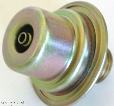

была у меня витара автомат 92
на одной из горочек вдруг повалил дым белый сизый ,да еще какой
после проезда 3х 4х гаражей .....вердикт менять мотор однозначно
не верилось мне так как не стабильный дымок был , начал искать сам проблемму
в конечном итоге коробка управляется вакумом из под карбюратора трубка вакумная шла на коробку
поставил
на ней маслоуловитель ,на трубке
(мана сеньга результат)
оказалась вот в этой штучке внутри мембрана , которая и порвалась и масло через нее шуровало в мотор
ремонт . просили 200баксов , заказал на ибае с доставкой за 5баксов
а ведь все хотели менять мотор

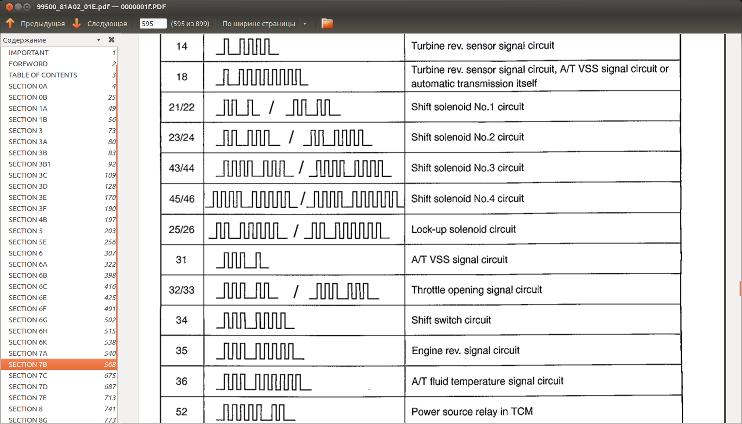

купмл джимку 98 год ж13
бывший хозяин сказал что чето было с коробкой,ну плохо стала работать, поменял масло в коробе на следующий день вообще перестала работать
все скоростя как на нейтралке, рэлюшка щелкает на всех режимах кроме л.
жидкость в акпп какаято вонючая,вроде жидкость в акпп какаято вонючая,вроде жидкость в акпп какаято вонючая,вроде жидкость в акпп какаято вонючая,вроде красная
ошибки после самодиагностики 18 21 33 52..... подскажите что проверить, что может

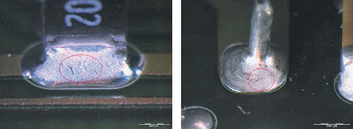

Ivan01w, тут, в этой теме, такой набор кодов неисправностей рассматривался много раз.
Рецепт прост: снимай "мозги" АКПП и проверяй пайку элементов, особенно реле питания.
Ну и само по себе реле тоже стоит проверить.
В большинстве случаев пролема была в разрушившейся пайке.

снемал я эти мозги, почистил
Снимай ещё раз, вынимай плату, бери хорошую лупу и высматривай примерно такие дефекты пайки (кольцевые трещины). Особенно где толстые ножки элементов припаяны, например, реле питания.
